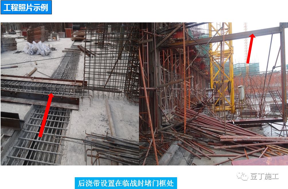

A、后浇带施工部署
人防工程口部、防护密闭段、采光井、水池、水封井、防毒井、防爆井等有防护密闭要求的部位,应一次整体浇筑混凝土。后浇带设置严禁穿越人防大门及临战封堵,也不允许穿越人防功能房间及口部。
若因基础承台等原因必须穿越人防密闭段时,则必须同设计院联系,要求设计出具变更。

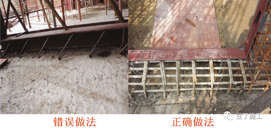

B、结构底板施工阶段:

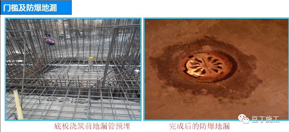

(1)、人防口部(扩散室、洗消间、密闭通道)要设防爆地漏,通过排水管接至口部染毒集水井,并将镀锌管道预埋于结构底板内;战时男女干厕、用水房间只设普通地漏即可,通过排水管接至内部污水集水井,不能接到非防护区。水池所在位置宜预留地漏或者清扫口排至附近集水井。
地漏管必须在底板浇筑混凝土前预埋完成。
人防地下室土建、安装施工详解,总结全了!的图2

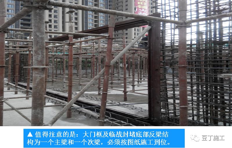

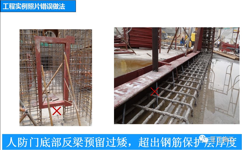

人防门槛钢筋安装
人防门门框墙底板反梁钢筋应按照人防图纸施工,其下门槛反梁钢筋的高度应该按照人防门框墙结构大样绑扎,不允许遗漏,并给人防门预留合理的保护层

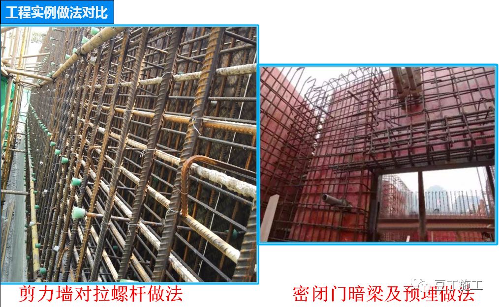

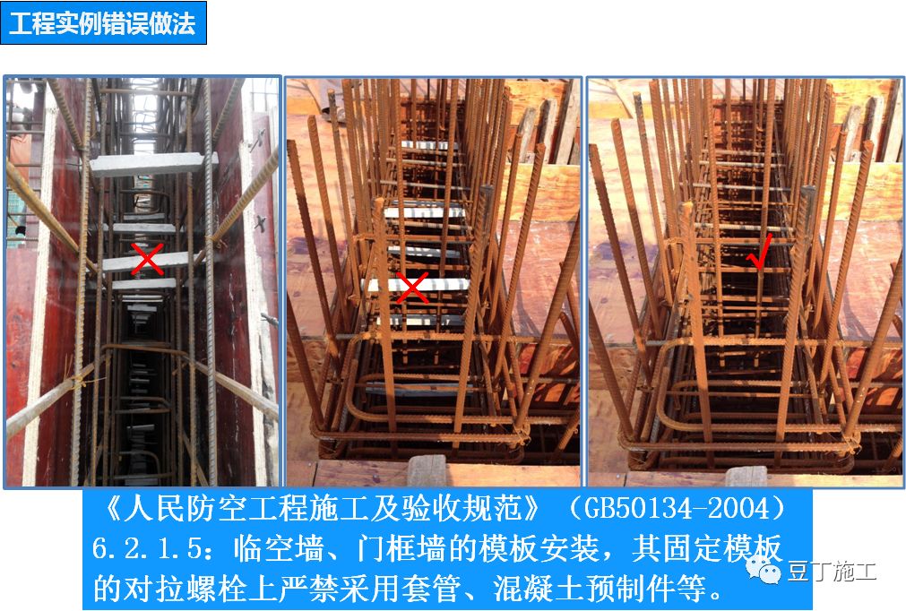

支模注意事项
严禁采用PVC套管穿越墙体、重复使用螺杆的施工及放置砼预制件等做法

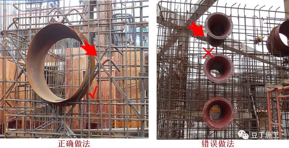

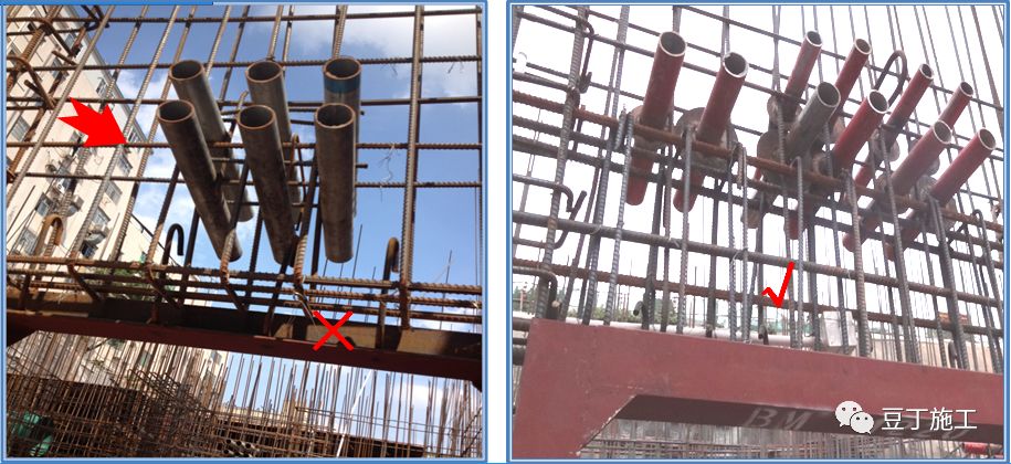

预埋套管注意事项
所有穿过人防墙的预埋管采用壁厚大于2.5mm的钢管及镀锌管,必须带有密闭翼环,密闭翼环用厚度大于3mm的钢板制作,钢板应平整,其翼高为30~50mm。密闭翼环与短管的结合部位应双面满焊,安装时穿墙短管的轴线应与所在墙面垂直,两端伸出墙面的长度宜为50~100mm左右。(具体参见各专业规范)
人防地下室土建、安装施工详解,总结全了!的图9
人防墙体预埋管圆形洞口孔径大于150mm并小于1000mm时,应在洞口配直径为12-16mm的加强筋,长度为1000 mm;若孔洞直径大于1000 mm时,采用钢筋绑洞的方法施工,预埋后四角局部加强。

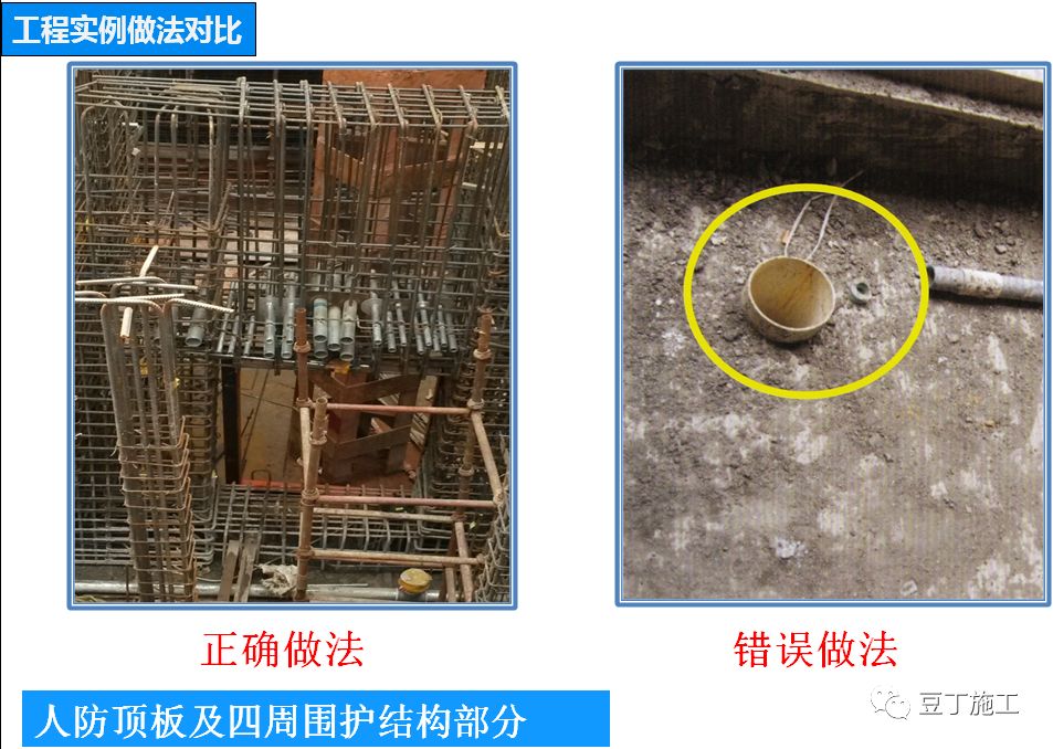

人防顶板及四周围护结构部分
(1)、 与防空地下室无关(指战时及平时均不使用)的管道尽可能不穿过墙、板等围护结构,上部建筑的三大管(污水管、雨水管、燃气管)不得进入防空地下室;
若出现管道必须穿防空地下室顶板、临空墙和门框墙时,其公称直径不宜大于150mm;并做好防护密闭处理;

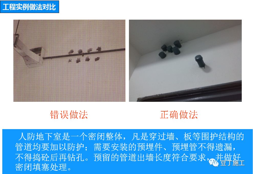

平时施工预埋过程中,需考虑后期电信、监控等设备管线走向,预留预埋管线供其后期使用,严禁后期钻孔。
穿过人防顶板、侧墙的给排水管道应采用钢塑复合管或热镀锌钢管,不能采用PVC管;

三、施工中,土建和设备要注意密切配合,对人防的预埋件、预留洞口以及人防封堵口的预埋钢框要注意认真清理,避免错漏,预埋构件与预留洞口要注意位置尺寸准确,方向正确。不允许浇注完混凝土后再来开凿打洞,这样会影响防空地下室的密闭性,影响防空地下室防护质量,达不到验收规范的要求。

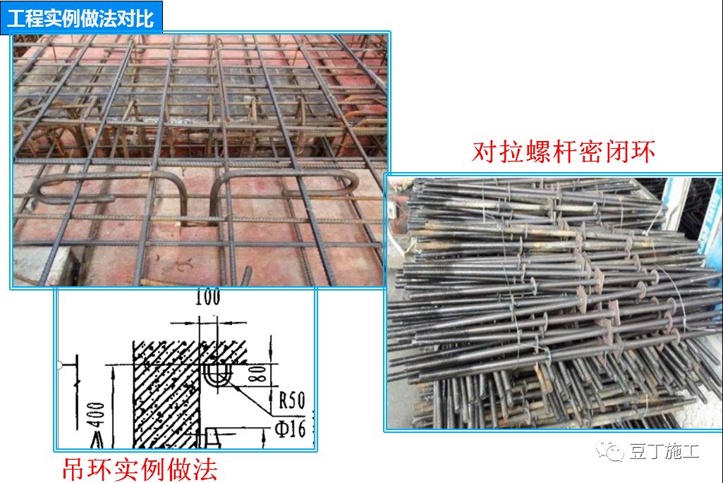

8、模板施工要求:人防墙体(人防区域边界墙体、各人防单元之间的隔墙、各单元内人防通道处内外两道门框墙等)、变标高处梁及封堵梁的模板安装时,其固定模板的对拉螺栓上严禁采用套管(即必须采用一次性对拉钢螺栓,采用光圆拉杆时必须加设止水片)。

1、塔吊基础严禁占据人防口部房间,施工前应将塔吊布置图提供我院确认后方可进行塔吊基础施工;如塔吊布置在人防区内,顶、底板钢筋应做好预留。
2、后浇带禁止穿越口部房间且尽量避开人防车道封堵和横向封堵,以免门框变形。

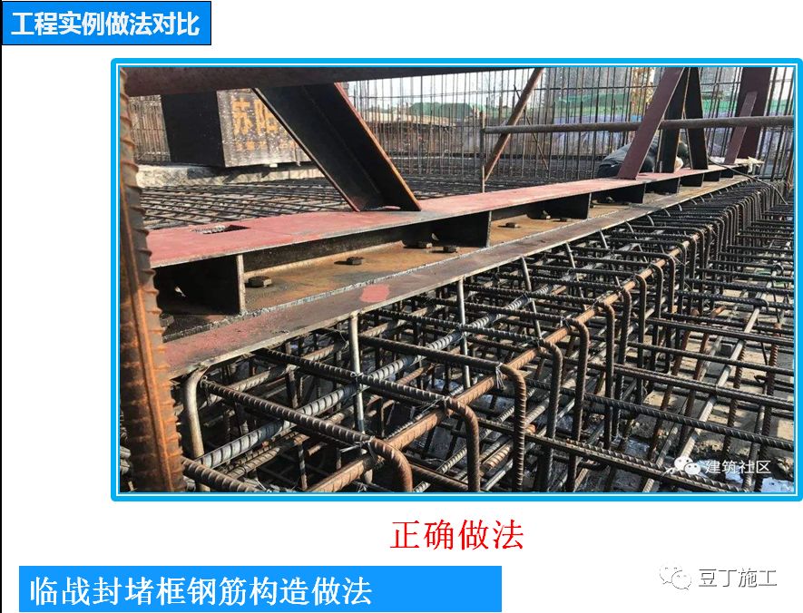

3、底板施工预埋人防门框时,锚钩应有效锚入门槛、门框四周结构构件中,门框锚钩严禁现场焊接;施工过程中应采取措施保证预埋框和底部门槛筋不移位,确保预埋框和四周钢筋间距不超过一个保护层厚度;人防门槛、临战封堵地梁钢筋应按结施详图绑扎并结合建施详图核对门槛与建筑完成面的标高关系,保证人防门的后期顺利安装。

5、注意底板防爆波地漏安装高度,安装成型标高应低于建筑地坪标高10~20mm。
6、竖向封堵底板沟槽:竖向封堵框下部(包括:FMDB封堵、型钢竖向封堵)需按结施详图做法及尺寸在底板上预留沟槽,沟槽长度延伸至封堵洞口两边各200mm,施工时应确保沟槽边、垛边、上部梁边在同一平面内;封堵沟应保留至竣工验收后方可封盖;为确保沟槽后期快速开启,沟槽在验收后的封盖方式应为水泥炉渣或钢制盖板,严禁使用砼填平。

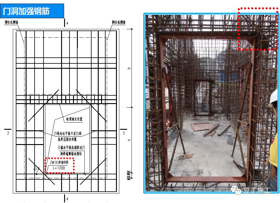

2、人防墙体上人防门洞、封堵洞口、民用风洞、人防预留风管的洞口大于300mm时应设置八字加强筋或者环形加强筋,且洞口周边钢筋应封锚;八字加强筋门洞四角各设置2根D16钢筋(门框墙厚度大于400mm以上时设置3根),内外各一根,水平夹角45度,长度不小于1200mm。多根电缆管线穿人防墙体时应按照水电专业要求设置密闭肋,不得采用桥架方式穿越。

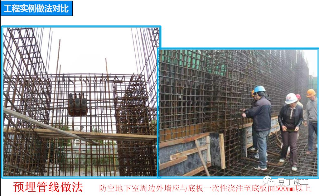

7、防空地下室周边外墙应与底板一次性浇注至底板面500mm以上, 水平施工缝做法按民用图纸施工,且不得在墙内留任何竖向施工缝(施工后浇带除外)。

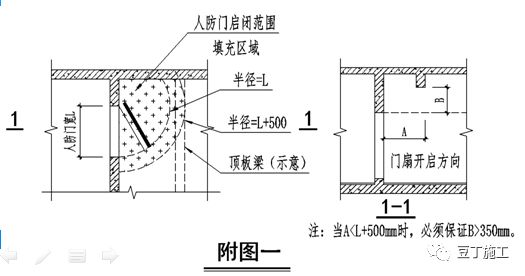

5、为保证人防门正常开启,在下附图一所示人防门开启范围及门洞上方350mm区域内不得布置梁及设备管线等;如施工中发现实际情况与此图有冲突时,及时告知设计复核。

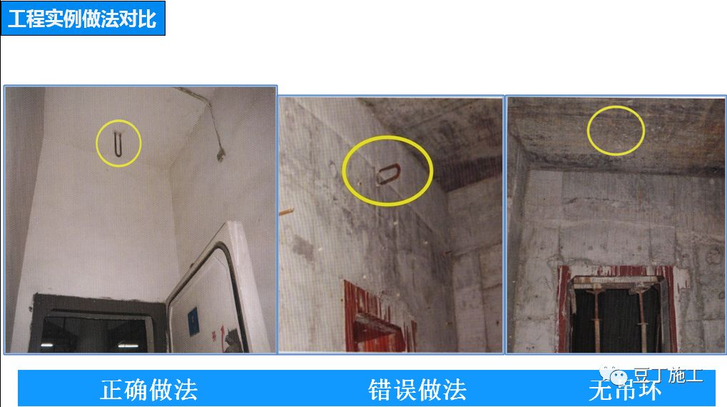

6、顶板浇筑前注意通知人防设备厂家安装人防门和人防封堵的预埋吊钩;小于2000mm的单扇门洞的上方设置一个吊钩,双扇门洞上方设置两个吊钩,吊钩勾住顶板上部钢筋。如预埋吊钩由土建单位施工时,人防设备厂家必须将预埋吊钩的型号和做法提给土建单位,人防设备厂家必须复核预埋吊钩的准确性。
