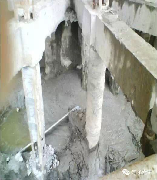

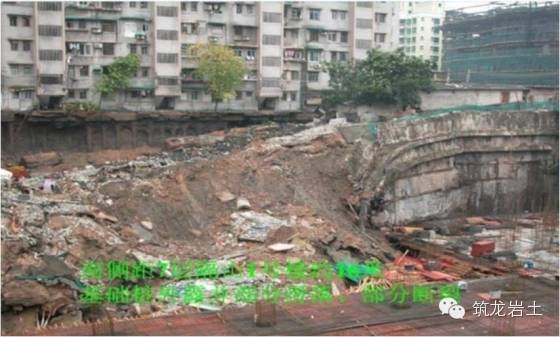

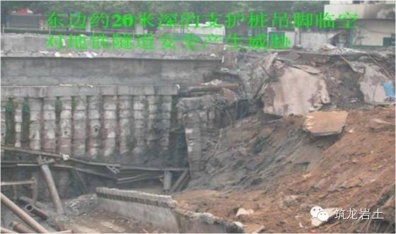

①基坑围护体系折断事故
深基坑开挖后,土体沿围护墙体下形成的圆弧滑面或软弱夹层发生整体滑动失稳的破坏。下图为某深基坑围护整体失稳破坏事故。

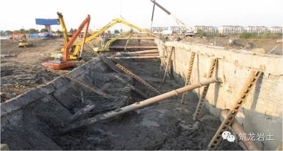

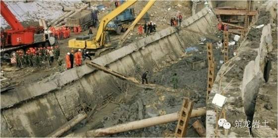

由于深基坑围护墙体插入基坑底部深度较小,同时由于底部土体强度较低,从而发生围护墙底向基坑内发生较大的“踢脚”变形,同时引起坑内土体隆起。下图为某深基坑发生“踢脚”破坏。

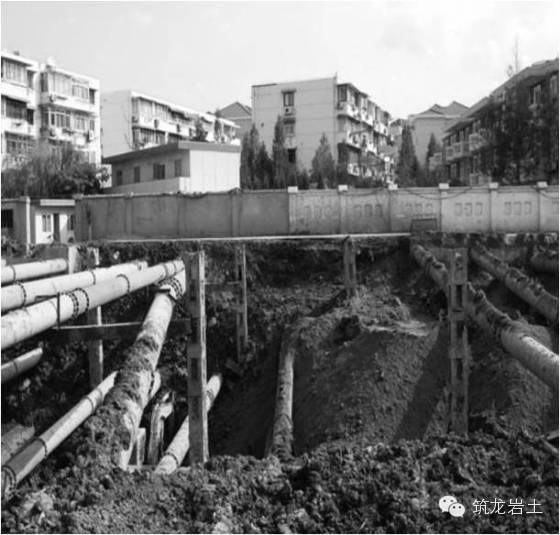

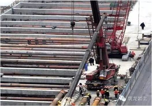

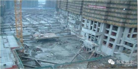

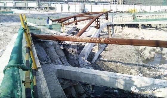

在火车站、地铁车站等长条形深基坑内区放坡挖土时,由于放坡较陡、降雨或其他原因引起的滑坡可能冲毁基坑内先期施工的支撑及立柱,导致基坑破坏。下侧两图为2009年杭州地铁1号线凤起路站坑内土体滑坡引起的支撑体系破坏。

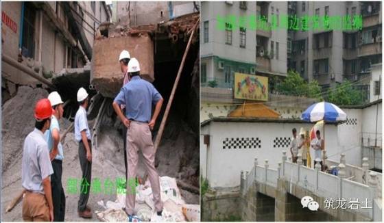

①基坑壁流土破坏

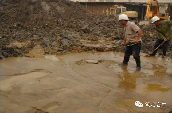

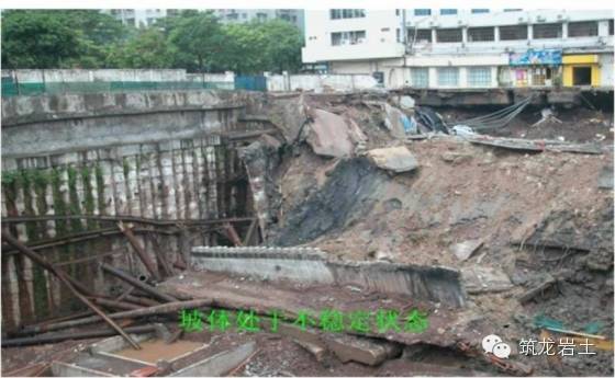

在饱和含水地层(特别是有砂层、粉砂层或者其他的夹层等透水性较好的地层),由于围护墙的止水效果不好或止水结构失效,致使大量的水夹带砂粒涌入基坑,严重的水土流失会造成地面塌陷。下图为某深基坑止水帷幕渗漏、桩间流土事故。
由于对承压水的降水不当,在隔水层中开挖基坑时,当基底以下承压含水层的水头压力冲破基坑底部土层,将导致坑底突涌破坏。下图为上海某深基坑坑底内发生承压水突涌。

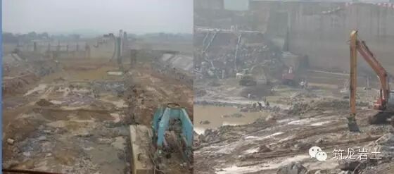

在砂层或粉砂底层中开挖基坑时,在不打井点或井点失效后,会产生冒水翻砂(即管涌),严重时会导致基坑失稳。下图为湖南浯溪水电站二期深基坑出现管涌 。

(1)对深基坑工程特点应有深刻的认识,基坑工程时空效应强,环境效应明显,挖土顺序、挖土速度和支撑速度对基坑围护体系受力和稳定性具有很大影响。

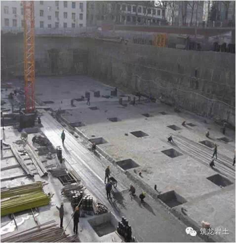

施工应严格按经审查的施工组织设计进行。应及时安装支撑(钢支撑),及时分段分块浇筑垫层和底板,严禁超挖。深基坑围护结构设计应方便施工,深基坑工程施工应有合理工期。
监测点设置应符合规范那和设计要求。监测单位应认识科学测试,及时如实报告各项监测数据。项目各方要重视基坑的监测工作,通过监测施工过程中的土体位移、围护结构内力等指标的变化,及时发现隐患,采取相应的补救措施,确保基坑安全。
