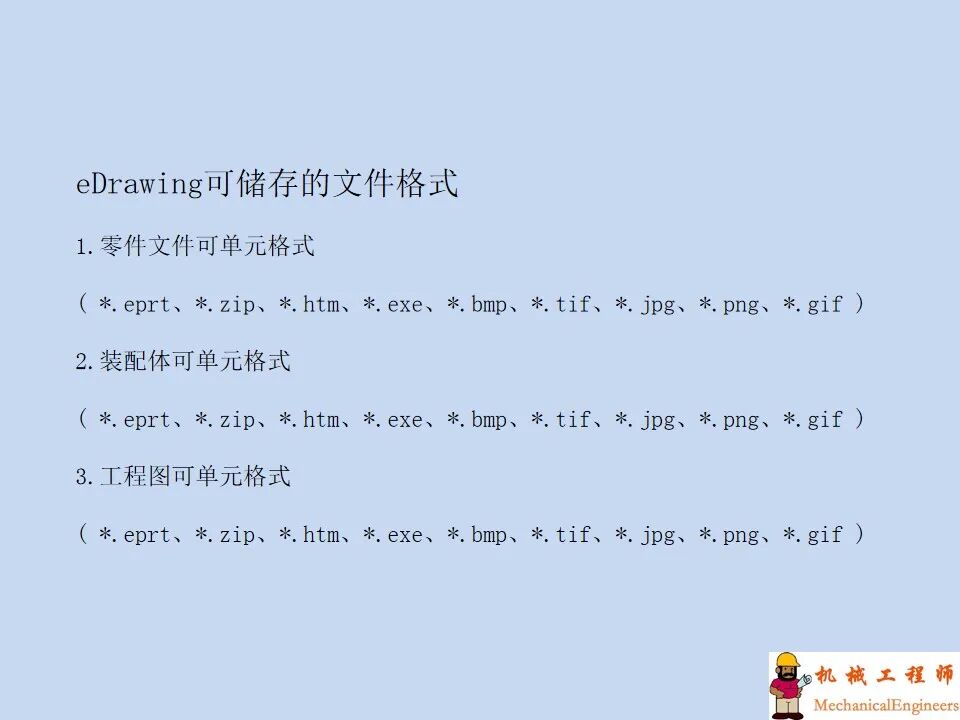

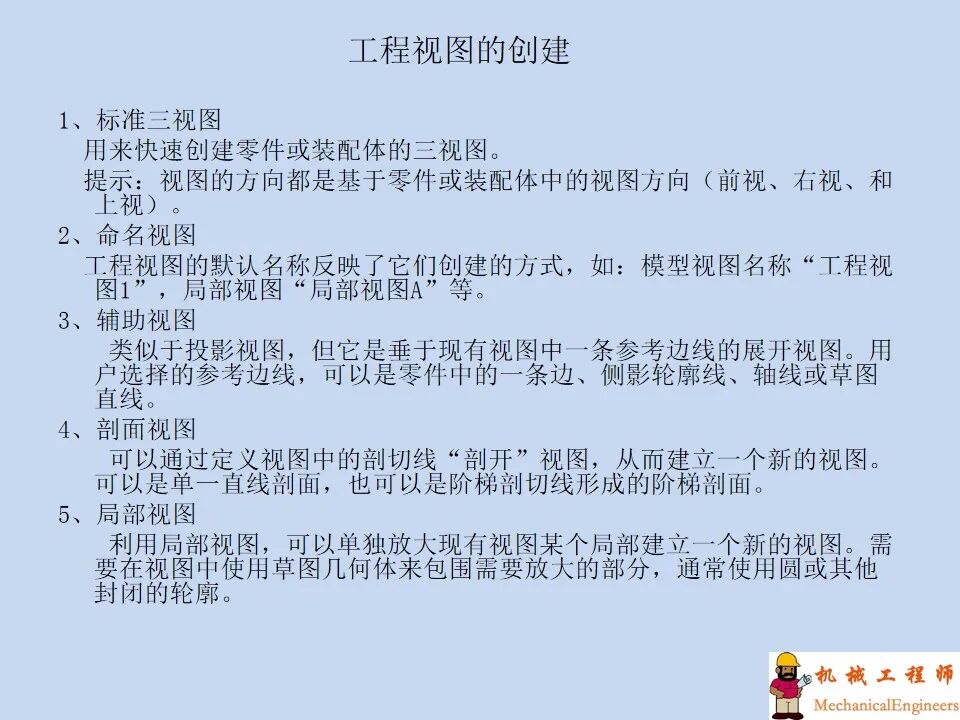

【软件技巧】solidworks工程图详解,轻轻松松搞定二维图!的图1

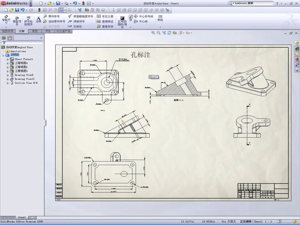

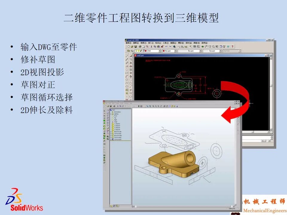

【软件技巧】solidworks工程图详解,轻轻松松搞定二维图!的图2

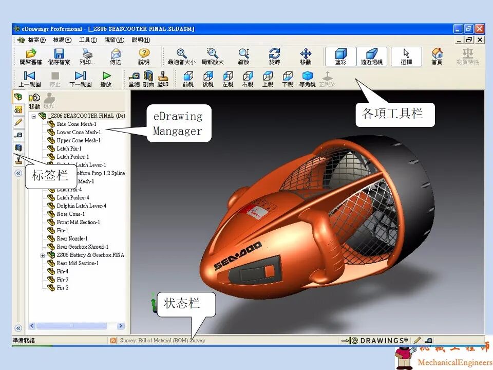

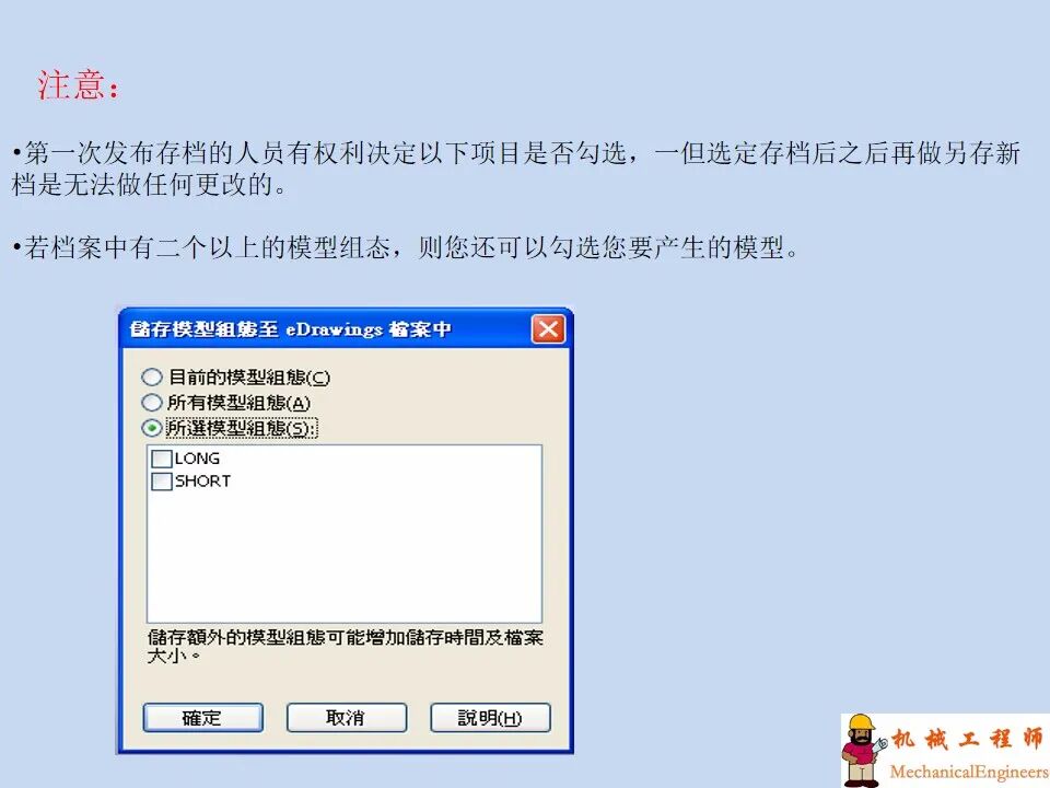

【软件技巧】solidworks工程图详解,轻轻松松搞定二维图!的图3

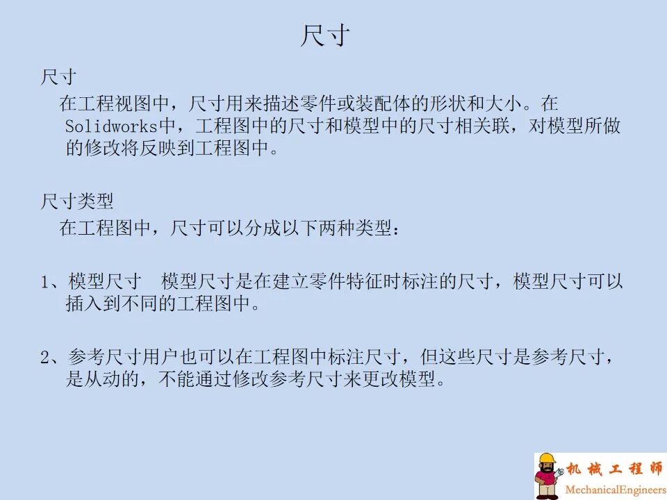

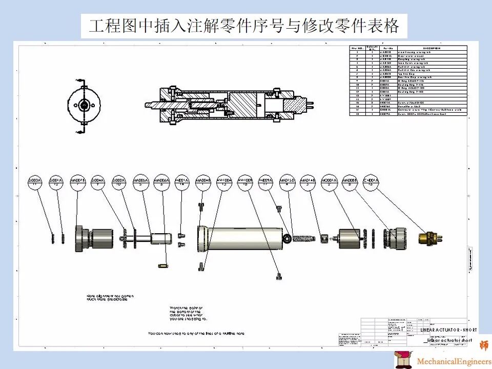

【软件技巧】solidworks工程图详解,轻轻松松搞定二维图!的图4

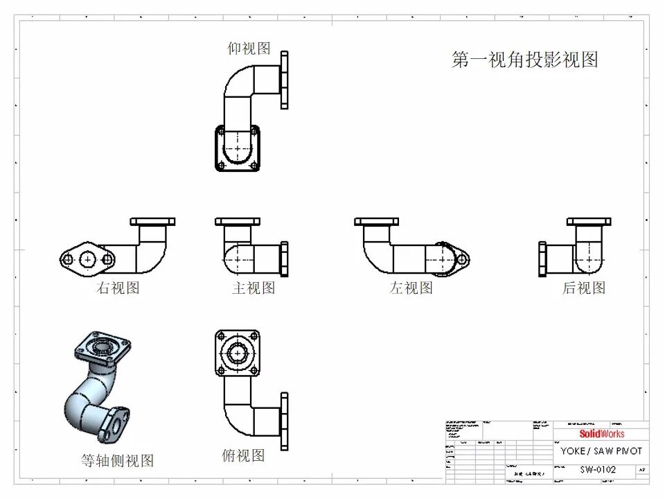

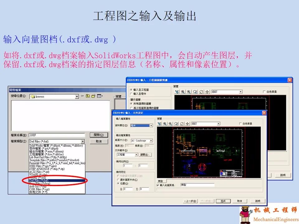

【软件技巧】solidworks工程图详解,轻轻松松搞定二维图!的图5

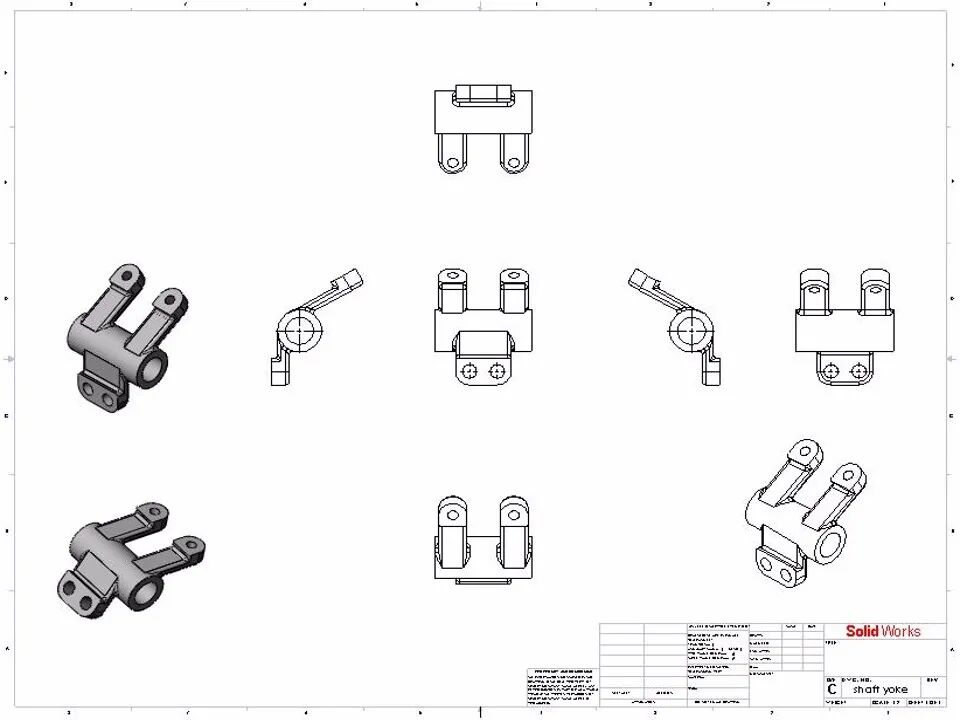

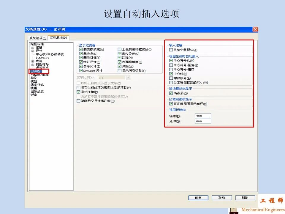

【软件技巧】solidworks工程图详解,轻轻松松搞定二维图!的图6
