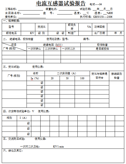

.测量绝缘电阻
《电气设备预防性试验规程》未对绝缘电阻标准做规定, 测量方法与变压器类似。
1.工具选择
一次绕组:2500V兆欧表
二次绕组:1000V兆欧表或2500V兆欧表
电流互感器试验方法的图1
2.步骤
 ⑴ 断开互感器外侧电源;
⑵ 用放电棒分别对一次侧和二次侧接地充分放电;
⑶ 擦拭变压器瓷瓶;
⑷ 摇测高压侧对地绝缘电阻
①所有二次侧短接,并接地;
②拆开一次侧中性点接地端;
③短接一次侧,并对地遥测绝缘值;
④记录数据。
⑤用放电棒分别对一次侧和二次侧接地充分放电;
⑸ 用放电棒分别对ABC接地充分放电;
⑹ 摇测低压侧对地绝缘电阻(一般有星形和开口三角)
①短接一次侧,并接地;
②拆开二次侧中性点接地端;
③短接二次侧,并对地遥测绝缘值;
④记录数据。
⑺ 用放电棒分别对二次侧接地充分放电;
⑻ 摇测高压对低压绝缘电阻
①拆开一次侧中性点接地端;
②拆开二次侧中性点接地端;
③分别短接一次和二次侧,并遥测高压对低压间的绝缘值;
④记录数据。
⑼ 摇测低压对低压绝缘电阻
①拆开二次侧中性点接地端;
②分别短接星形二次侧和开口△二次侧;
③一次侧短接,并接地;
④遥测低压对低压间的绝缘值
⑤记录数据。
⑥用放电棒分别对一次侧和二次侧接地充分放电。

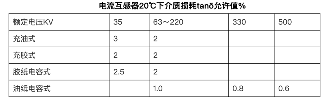

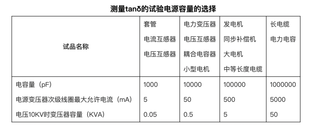

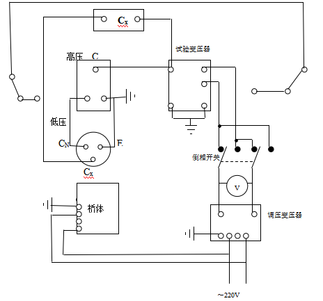

二.测量介质损失tanδ(有关内容见《进网作业电工培训教材》P346)
只对35KV及以上互感器的一次绕组连同套管,测量tanδ
1.工具选择
QS1型或QS2型高压交流平衡电桥,又称为“西林电桥”。
QS1电桥的技术特性:额定电压10KV;tanδ测量范围0.5~60%;试品测量范围Cx30pF~0.4μF(当CN=50 pF时);测量误差tanδ=0.5~3%时≤±0.3%,tanδ=0.3~6%时≤±10%;Cx测量误差≤±5%。

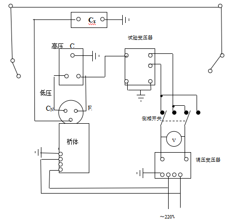

2.高压测量(三种方法)
正接线方法,如下图所示
正接线是按照电桥设计的绝缘状态,高压部分接试验高压,低压部分接试验低压,接地部分接地。
桥体引线“CX”、“CN”、“E”处于低压,该引线可任意放置,不需使其“绝缘”。
电流互感器试验方法的图2
反接线方法,如下图所示
反接线与电桥设计的绝缘状态成反相接线,高压部分接地,接地部分接试验高压。
桥体引线“CX”、“CN”、“E”处于高压,同时标准电容CN外壳处于高压,因此在试验时,该引线须“绝缘”。这种接法适用于被试品一极接地的情况。
电流互感器试验方法的图3
对角线接法,很少应用,见《进网作业电工培训教材》P350
2.低压测量,见《进网作业电工培训教材》P350
3.“ -tanδ”位置时的测量,见《进网作业电工培训教材》P350
4.测量tanδ操作步骤
⑴用放电棒分别对一次侧和二次侧接地充分放电;
⑵接线并检查无误后,将各旋钮置于零位,选好分流位置;
 ⑶接通电源,加试电压,将“ +tanδ” 置于“接通”位置;
⑷增加检流计灵敏度,旋“调谐”旋钮,找到谐点后,调节R3使光带缩小;
⑸提高灵敏度,再顺序反复调节R3、C4(tanδ),使灵敏度在最大时光带宽度缩小;
⑹调节RX,可使光带达最小,此时电桥平衡。可记录试验数据;
⑺用放电棒分别对ABC和abc接地充分放电。
电流互感器试验方法的图4

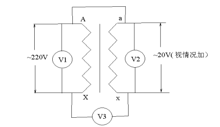

2.交流法(见《进网作业电工培训教材》P366)
 工具选择
220V交流电源、20V交流电源、开关K1、开关K2、电压表1、电压表2、电压表3
 步骤
①用放电棒分别对一次和二次接地充分放电
②连接线,如下图所示;
③合上K1和K2,记录UxX、UAx和Uax
④用放电棒分别对一次和二次接地充分放电
 判断
 ① UxX=UAx-Uax时,为同极性;
② UxX=UAx+Uax时,为异极性。

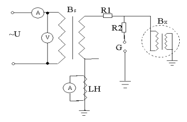

四.交流耐压
1.工具选择
Bs试验变压器;
R1保护电阻;
R2限流、阻尼电阻;
G保护间隙(球隙);
A电流表;
V电压表;
LH电流互感器;
Bx被试互感器
2.试验接线图
被试互感器各绕组短接,非被试绕组均短接接地。
电流互感器试验方法的图8
3.步骤
⑴一次对二次及地,如图3、4所示
缓慢升压至试验电压,并密切注意倾听放电声音,密切观察各表计的变化,读取1min的电流值,并记录;
⑵用放电棒分别对一次接地充分放电,如图1和图2所示;
⑶二次对外壳及地,如图5、6所示
⑷用放电棒分别对二次侧接地充分放电。
