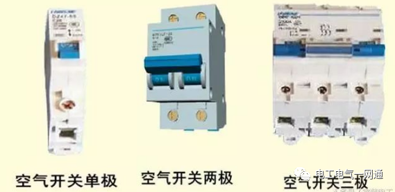

空气开关又称空气断路器,也称自动开关,低压断路器。原理是:当工作电流超过额定电流、短路、欠压等情况下,自动切断电路。室内照明常采用DZ系列的空气开关,常见的型号有:C16、C25、C32、C40、C60、C80、C100等;按极数可分为:单极、两极和三极(俗称1P、2P、3P)。

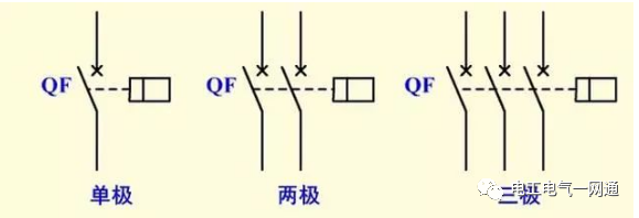

二、空气开关的文字图形符号

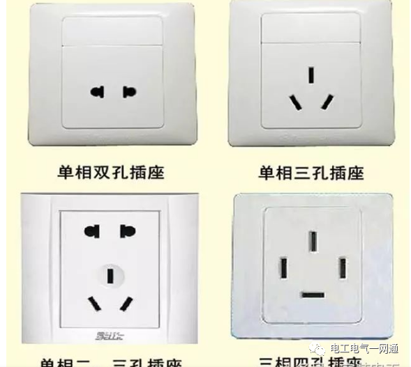

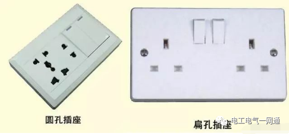

插座是移动式照明电器、家用电器和其它用电设备的电源引接点。根据安装方式的不同可分为明装插座和暗装插座两种;按其结构可分为单相双孔式、单相三孔式、单相二、三孔式和三相四孔式插座等,并且孔又有扁孔、圆孔和扁孔圆孔通用之分。

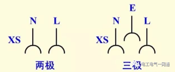

四、插座的文字图形符号

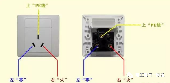

五、插座的接线
火线与零线不能接反。面板正面朝安装者,左边接零线,右边接火线,上面接PE线,即“左零右火上PE”两孔插座分上下排列,则按“上火下零”接线。

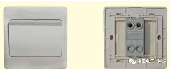

市场中供应和家庭装潢中所普遍使用的是按键开关(单联或双联)。室内照明开关一般安装在门边便于操作的位置处,拉线开关一般离地2~3米,跷板暗装开关一般离地1.3米,与门框的距离一般为150~200毫米。

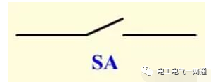

七、开关的文字图形符号

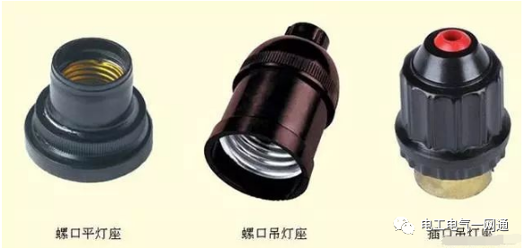

八、灯座
按固定灯泡的形式分为螺口灯座和插口灯座两种;按安装方式又分为吊式、平顶式和管式;按材质有胶木、瓷质和金属之分;按用途还可分普通型、防水型、安全型和多用型几种。灯具的安装高度,室外一般不低 2.5 米,室内一般不低于 2米。如遇特殊情况难以达到上述要求时,可采取相应的保护措施或改用 12~36V 安全电压供电。
