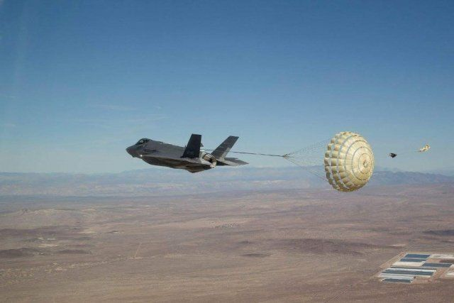

近期,美国国防部发布消息,证实洛克希德·马丁公司已经获得一份价值6200万美元(合人民币4亿元)的合同,用于为一部分出口的F-35战斗机加装减速伞系统。合同包括56套保型释放系统和190套减速伞。
花4亿预算改飞机:F-35缘何为外国客户加装减速伞?的图1
F-35减速伞系统
安装在V型双垂尾之间的后机身上表面,基于隐身原则而设计,并且可以快速安装和拆卸。
飞行员通过座舱仪表台左上方的开关对其进行控制。这套减速伞系统用于强化F-35在恶劣环境下的着陆能力,尤其是在跑道距离不足、而且气候潮湿寒冷导致跑道表面湿滑甚至结冰的情况下。

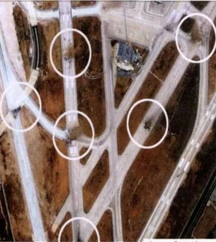

而这就给飞机着陆带来了巨大的问题:更高的飞行与着陆速度意味着需要更长的跑道来完成减速制动过程……而在战争条件下,机场跑道永远是敌方进行第一轮火力打击时的核心目标。
花4亿预算改飞机:F-35缘何为外国客户加装减速伞?的图2
2006年,以色列轰炸黎巴嫩贝鲁特机场。此次轰炸被誉为“教科书级别的精确打击”。

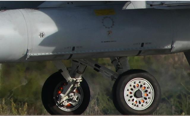

花4亿预算改飞机:F-35缘何为外国客户加装减速伞?的图4
F-16制动以后,刹车盘被烧得通红在这一过程中,整个刹车系统区域的温度接近700度。
但飞机和汽车在刹车制动系统上的一个核心差异在于:
由于战斗机的制动负荷远高于汽车,而机体上所能够允许装载的部件,其重量体积却又远远小于汽车……这样的情况就迫使飞机的制动系统必须用远比汽车更为轻薄的结构和部件,在无法加装有效强制冷却设备的情况下,去吸收远远高于汽车的动能。
因此,在相当长的一段时期内,飞机的机轮刹车系统都不足以完全满足飞机的减速制动要求——
由于吸收不了那么多能量,刹车系统在飞机速度还未下降到一定程度,就会出现热衰竭,进而失去制动能力。为了解决这样的问题,F-14和C-5一度极其疯狂的采用了剧毒的氧化铍作为刹车材料。

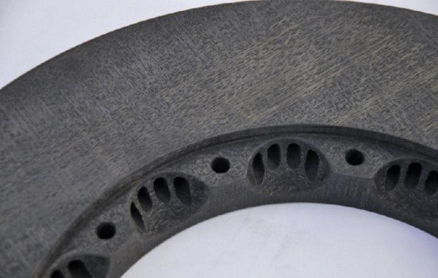

花4亿预算改飞机:F-35缘何为外国客户加装减速伞?的图5
现代高性能汽车上的碳-碳刹车,就是航空制动技术向下游工业产品转移的产物。注意这一结构件上有用于强制通风散热的孔道。
随着碳-碳等先进材料的实用化,机轮刹车的最高工作温度从200至250摄氏度,已经提高到了700摄氏度甚至更高。

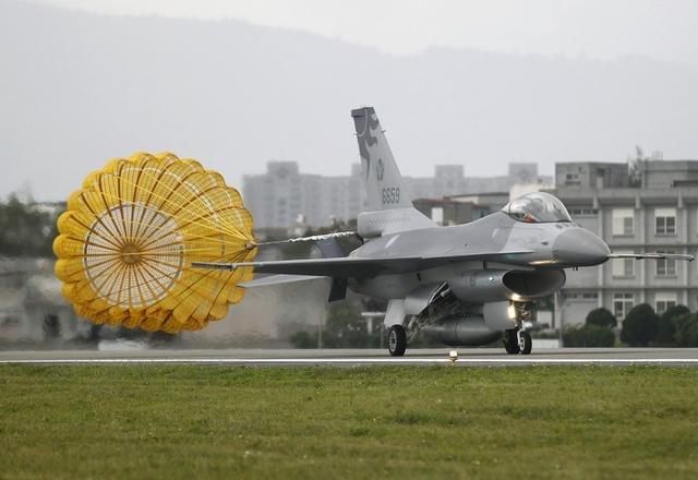

花4亿预算改飞机:F-35缘何为外国客户加装减速伞?的图7
美军自用的F-16上通常不带减速伞,但相当部分出口产品都应客户要求加装了减速伞。
即便现在,机轮刹车系统已经能够满足飞机的减速需求,为高速战术飞机加装减速伞依然有很明显的好处——比如刹车盘的损耗速度会得到非常大幅度的减缓。这意味着可以节省一笔相当可观的维护费用。

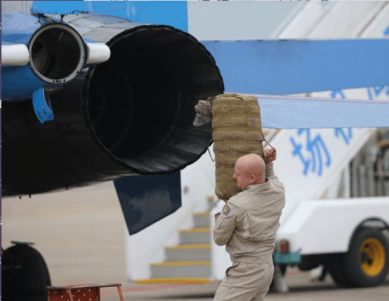

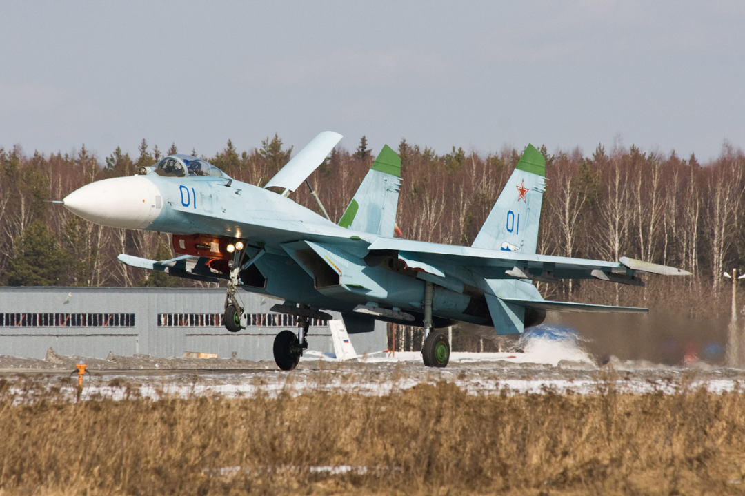

花4亿预算改飞机:F-35缘何为外国客户加装减速伞?的图8
俄罗斯飞行表演队的地勤为飞机装减速伞。
首先,加装在机体上的减速伞会一定程度上加大飞机尾部的重量和阻力,导致飞行性能损失。

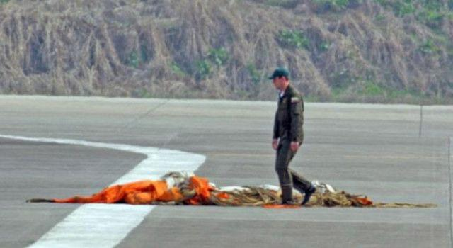

俄军地勤回收苏-27的减速伞。
其次,在着陆过程中,为了防止喷流引燃降落伞等情况的出现,在速度足够的低的时候,降落伞会被分离抛弃,并由地勤人员手动尽快回收。这会降低战斗机群的连续回收速度,并使地面维护工作复杂化、并需要更多的人手。
