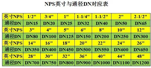

答案是有的!一般的英寸是整数的直接乘以25即等于DN,如1"*25=DN25 2"*25=50 4"*25=DN100等。当然也有不一样的如3"*25=75这样四舍五入即DN80 还有一些带分号或小数点的英寸如1/2" 3/4" 1-1/4" 1-1/2" 2-1/2" 3-1/2"等,这些就不能那样算了,不过算也大致差不多,基本都是规定值:
1/2"=DN15
3/4"=DN20
1-1/4"=DN32
1-1/2"=DN40
2-1/2"=DN65
3-1/2"=DN90

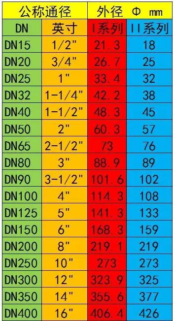

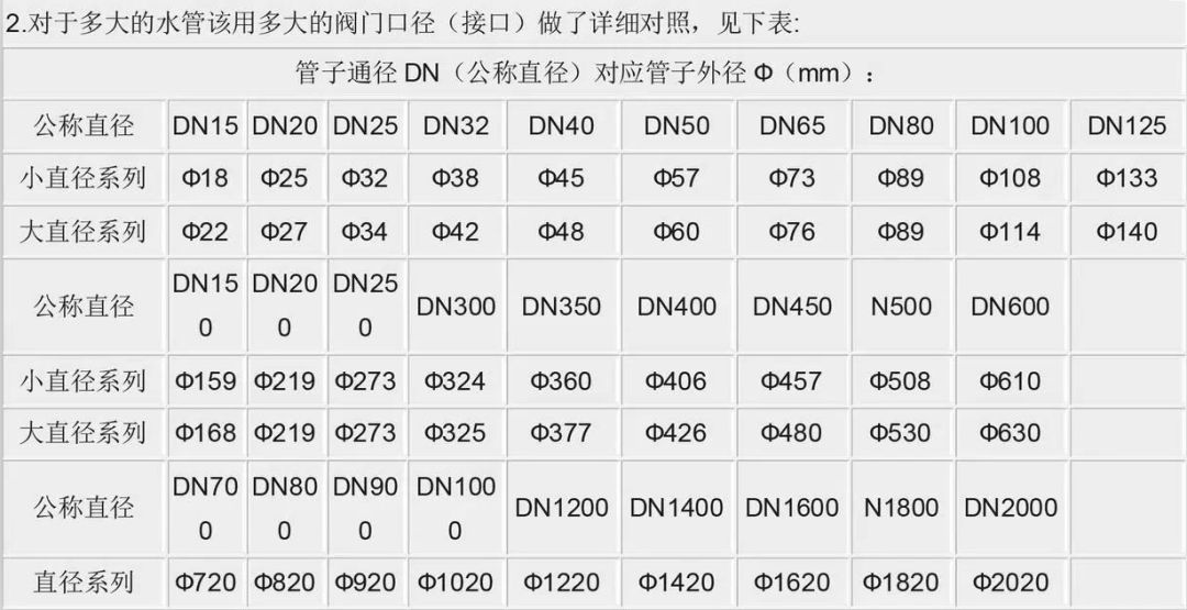

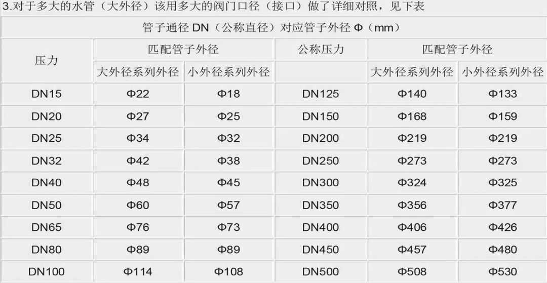

好的现在我们把"与DN之间的换算搞清楚了,里面还有一个关键性的问题没介绍,那就是国内的DN换算成外径的话有两种外径尺寸(有少部分两种外径一样),如国内的钢管DN100有两种外径,一种是I系列Φ114.3 一种是II系列的Φ108,两个都是DN100通径的钢管,这样我们来区分的话就这样来标识DN100I和DN100II,这样一看就明白是哪种外径规格了。I系列基本是美洲体系的外径尺寸,II系列是较早国内常用的管道外径尺寸。

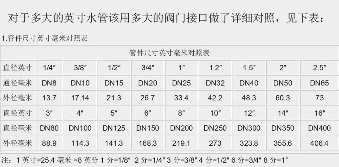

管径与阀门通径的英寸、DN、尺寸对照表
