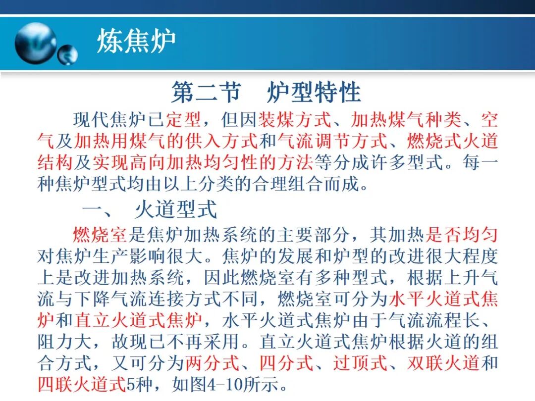

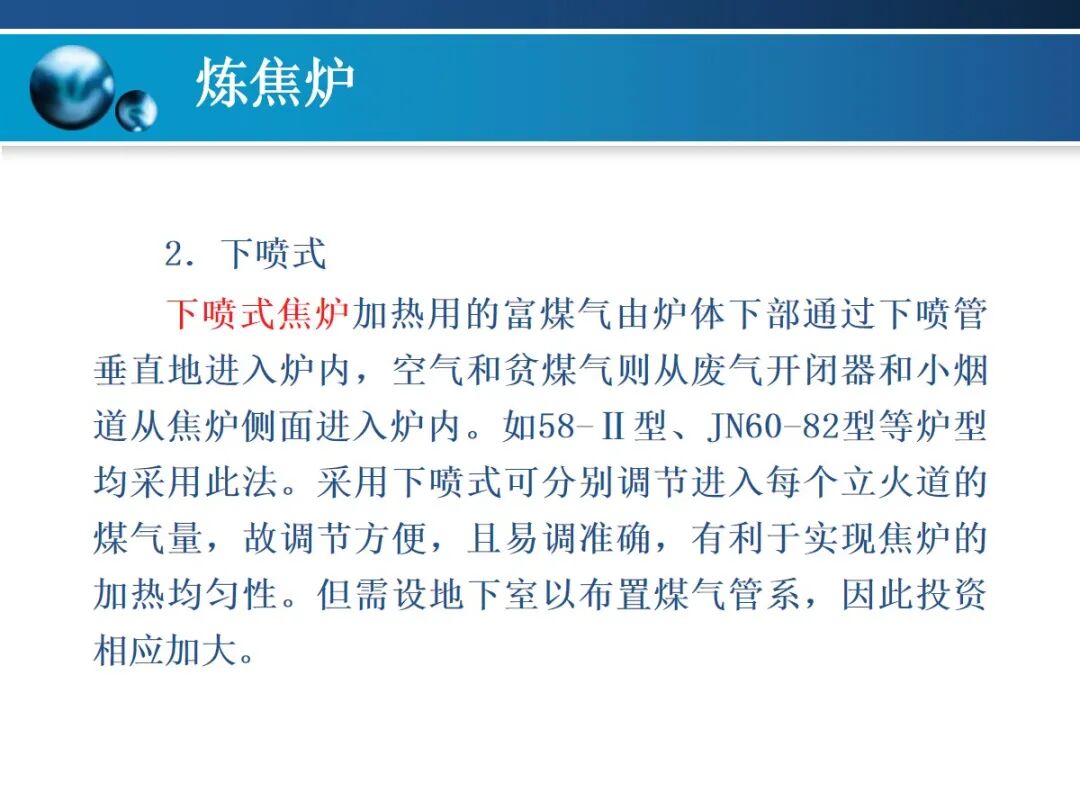

一、焦炉炉型的分类:

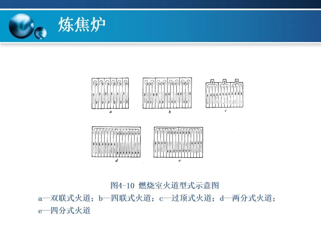

现代焦炉因火道结构,加热煤气种类及其入炉方式,实现高向加热均匀性的方法不同等分成许多型式。

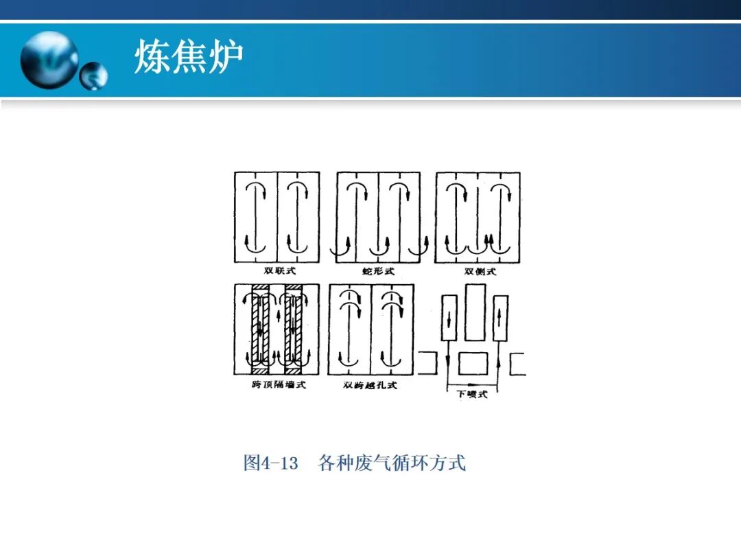

因火道结构形式的不同,焦炉可分为二分式焦炉,双联火道焦炉及少数的过顶式焦炉。
根据加热煤气种类的不同,焦炉可分为单热式焦炉和复热式焦炉。

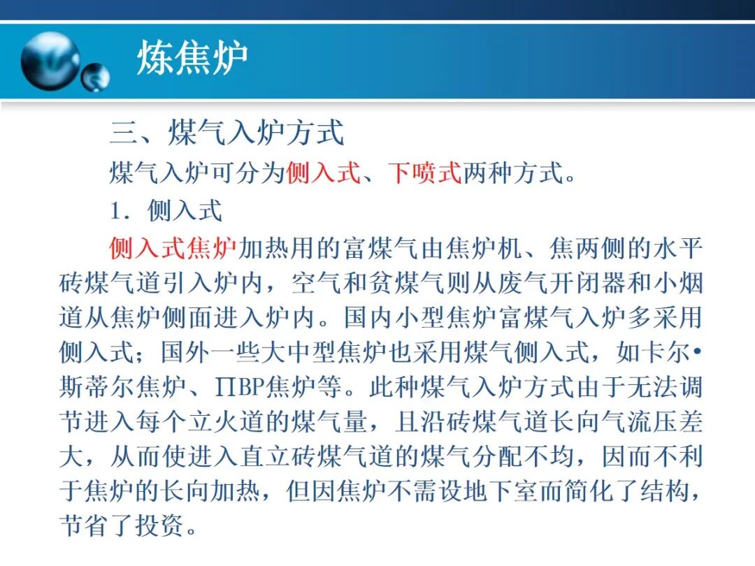

根据煤气入炉的方式不同,焦炉可分为下喷式焦炉和侧入式焦炉。

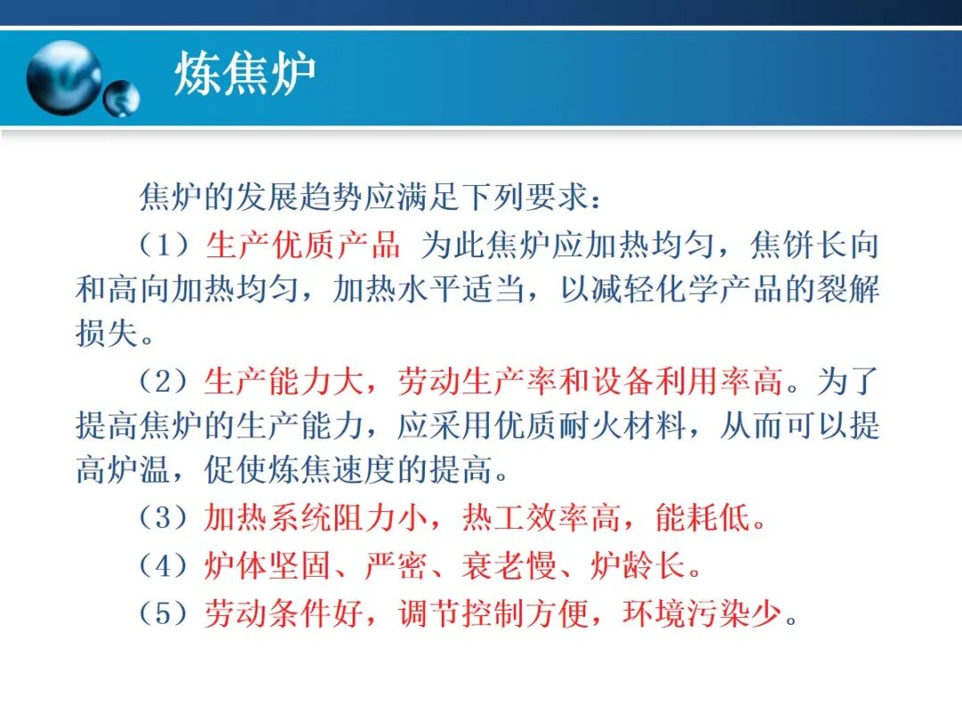

二、现代焦炉的结构:
(一)现代焦炉虽有多种炉型,但都有共同的基本要求:
1)焦并长向和高向加热均匀,加热水平适当,以减轻化学产品的裂解损失。
2)劳动生产率和设备利用率高。
3)加热系统阻力小,热工效率高,能耗低。
4)炉体坚固、严密、衰老慢、炉龄长。
5)劳动条件好,调节控制方便,环境污染少。

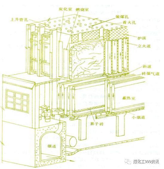

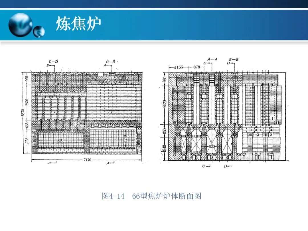

(二)JN型焦炉及其基础断面
一文精通焦炉的结构的图142

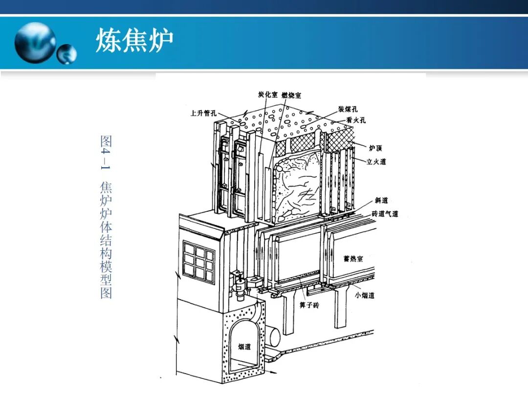

现代焦炉主要由炉顶区、炭化室、燃烧室、斜道区、蓄热室、烟道区(小烟道、分烟道、总烟道)、烟囪、基础平台和抵抗墙等部分组成,蓄热室以下为烟道与基础。炭化室与燃烧室相间布置,蓄热室位于其下方,内放格子砖以回收废热,斜道区位于蓄热室顶和燃烧室底之间,通过斜道使蓄热室与燃烧室相通,炭化室与燃烧室之上为炉顶,整座焦炉砌在坚固平整的钢筋混凝土基础上,烟道一端通过废气开闭器与蓄热室连接,另一端与烟囱连接口根据炉型不同,烟道设在基础内或基础两侧。以下分别加以介绍:

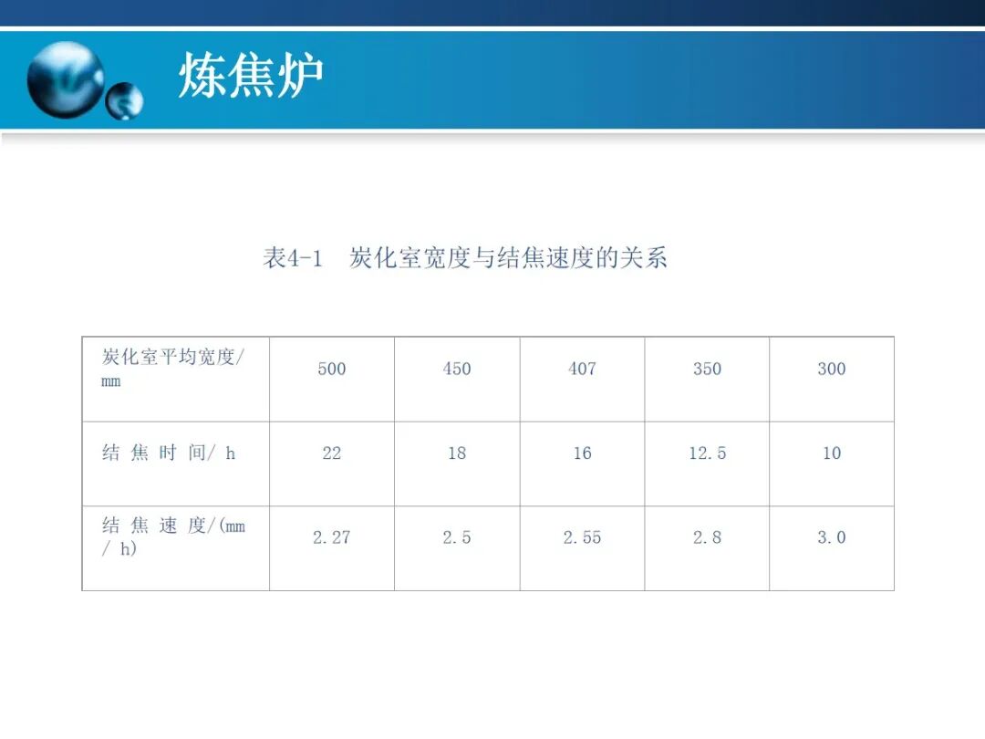

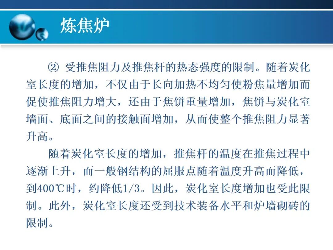

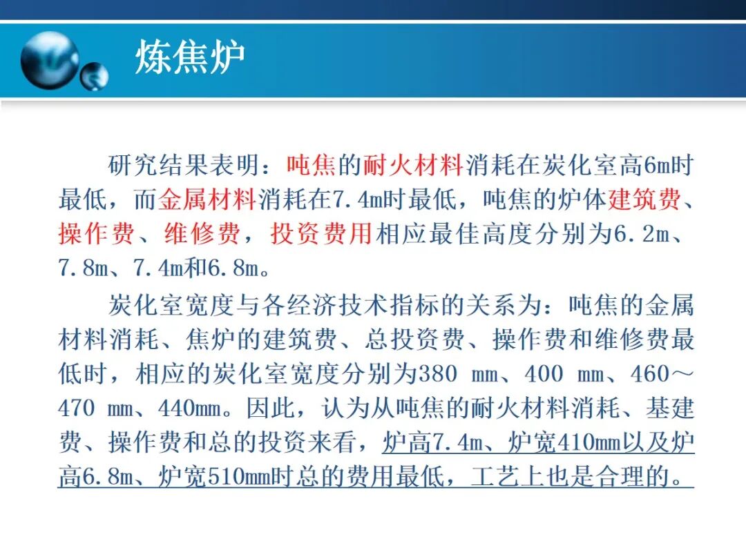

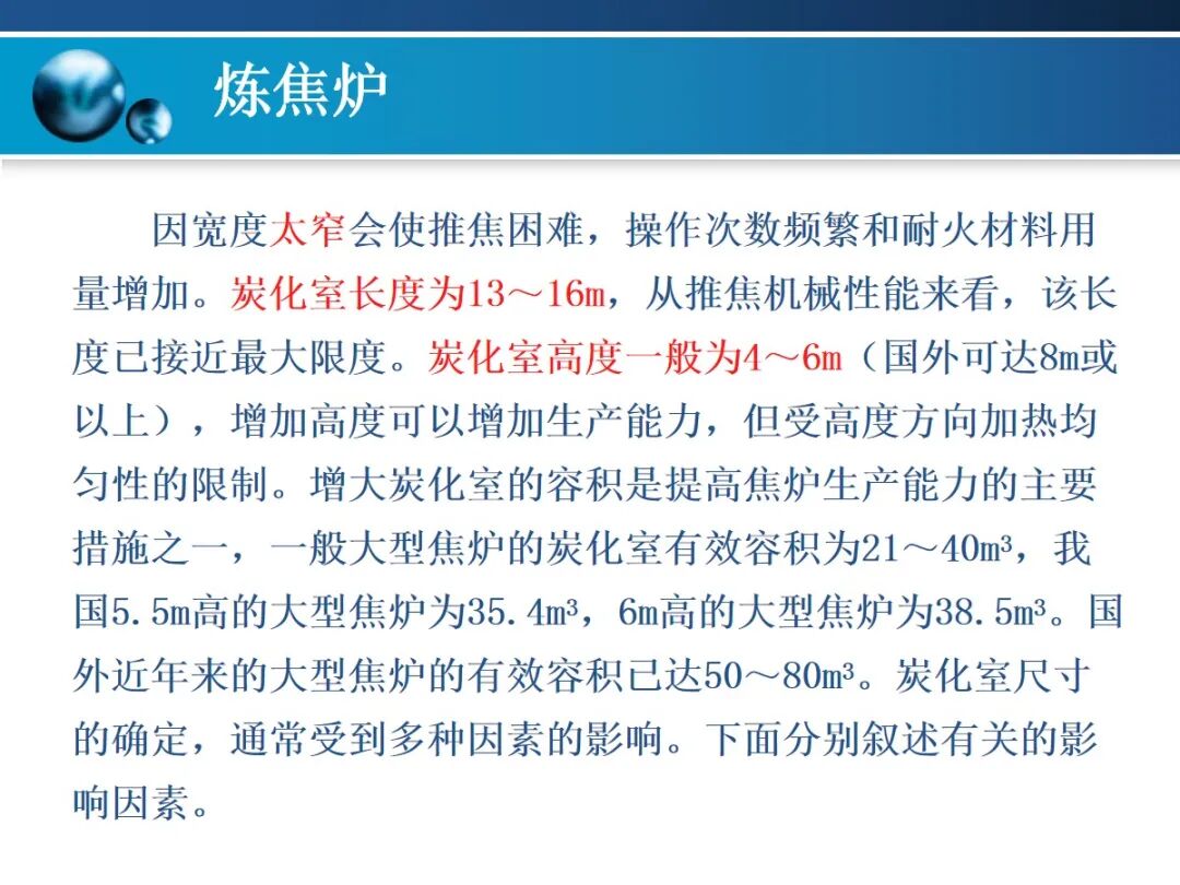

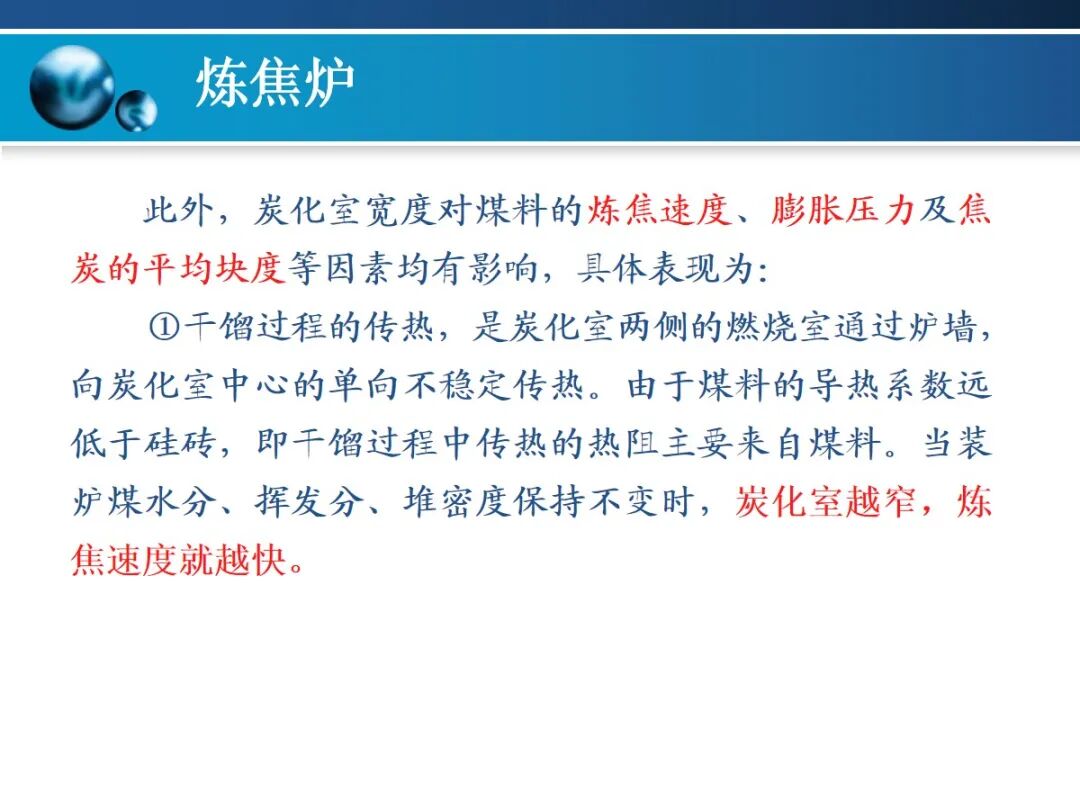

1.1 炭化室

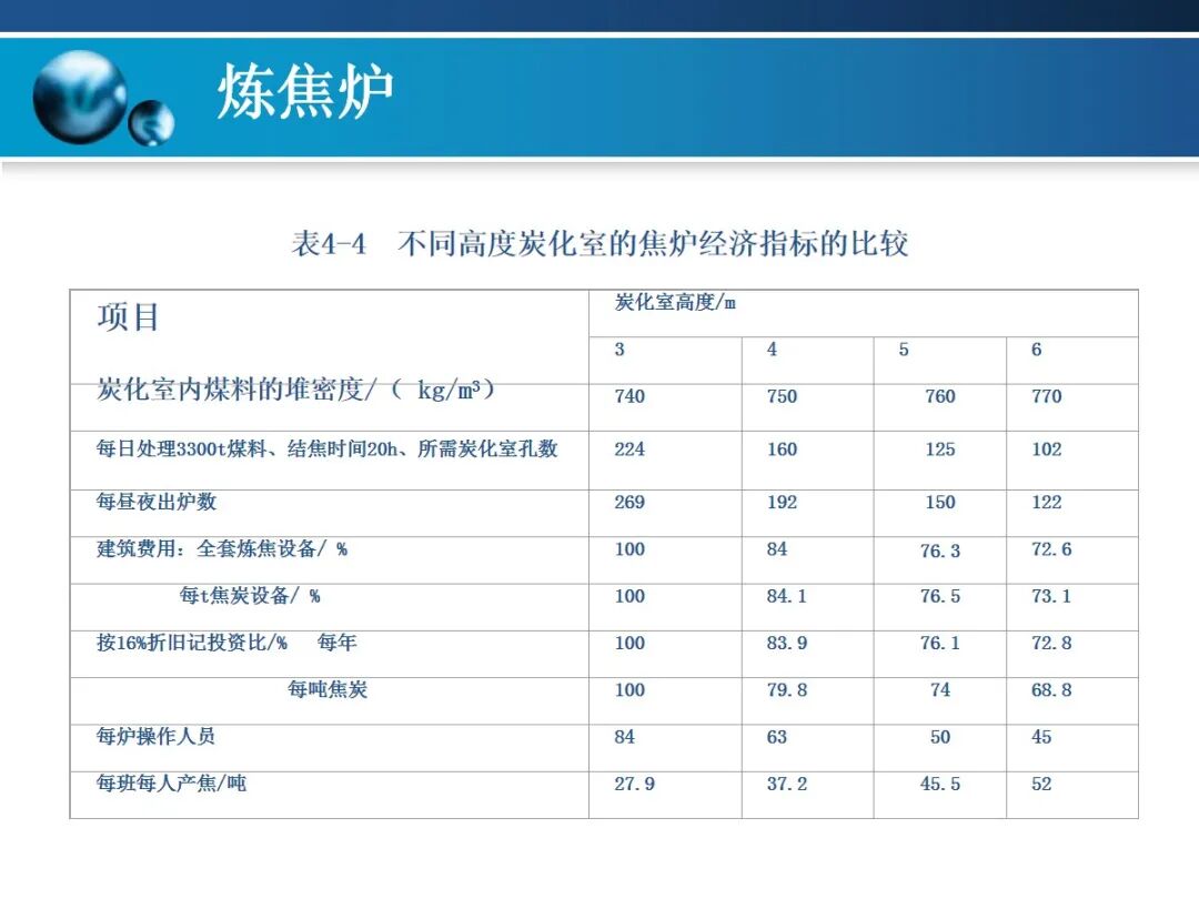

炭化室是煤隔绝空气干馏的地方,是由两侧炉墙、炉顶、炉底和两侧炉门合围起来的。炭化室的有效容积是装煤炼焦的有效空间部分;它等于炭化室有效长度、平均宽度及有效高度的乘积。炭化室的容积、宽度与孔数对焦炉生产能力、单位产品的投资及机械设备的利用率等均有重大影响。炭化室顶部还设有1个或2个上升管口,通过上升管、桥管与集气管相连。                炭化室锥度: 为了推焦顺利,焦侧宽度大于机侧宽度,两侧宽度之差叫做炭化室锥度。 炭化室锥度随炭化室的长度不同而变化,炭化室越长,锥度越大。 在长度不变的情况下,其锥度越大越有利于推焦。 生产几十年的炉室,由于其墙面产生不同程度的变形,此时锥度大就比锥度小利于推焦,从而可以延长炉体寿命。

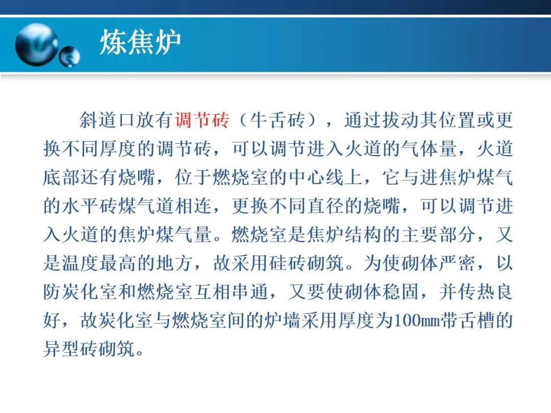

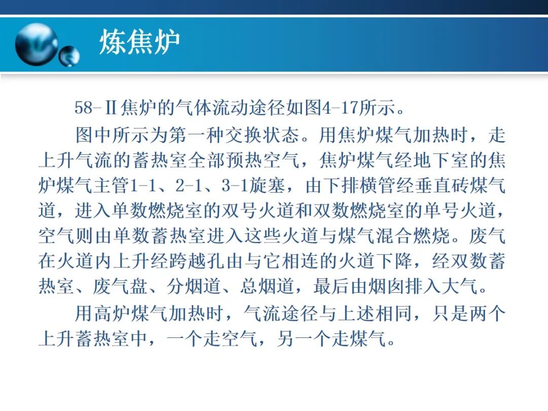

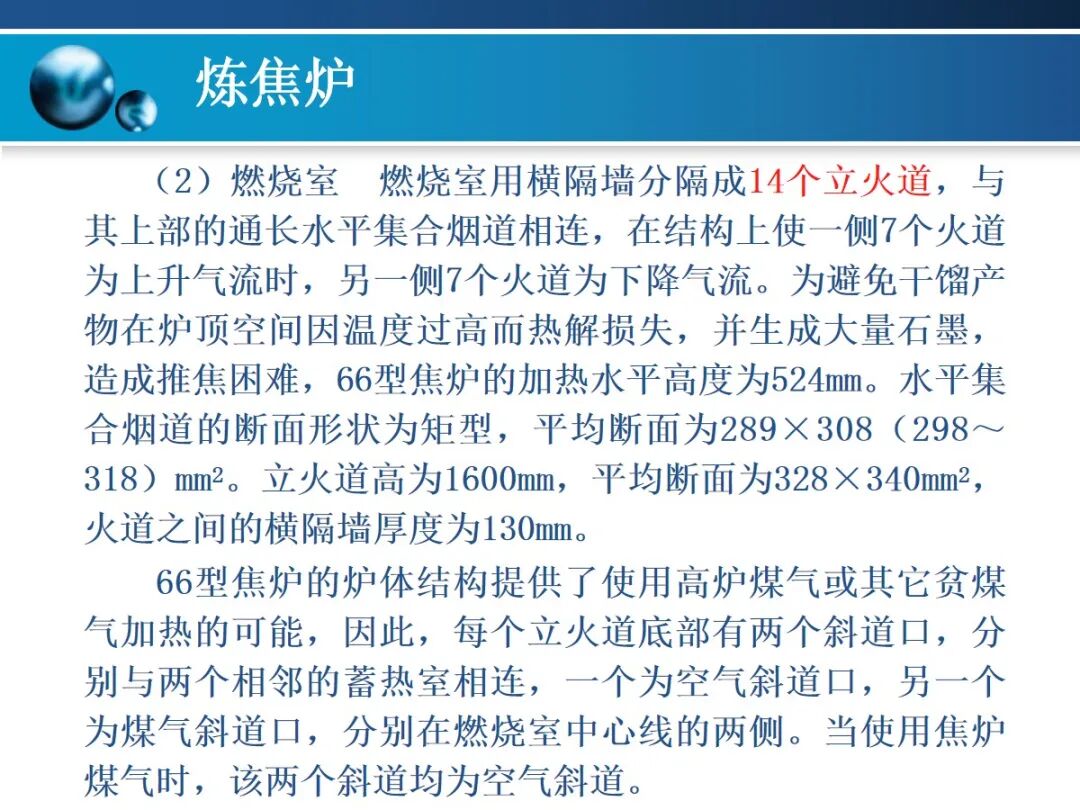

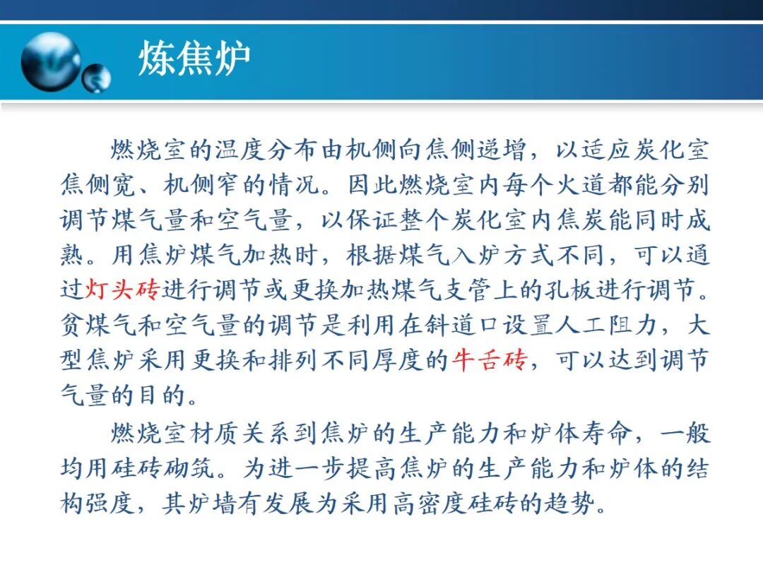

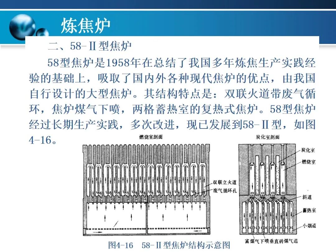

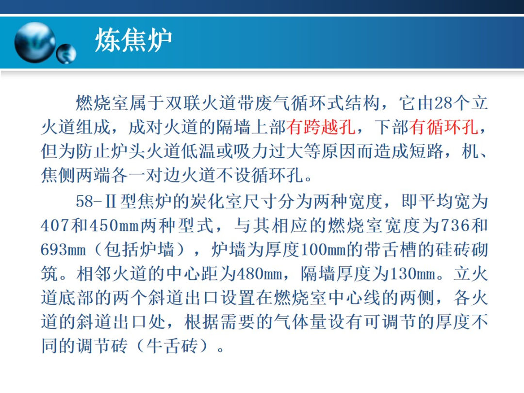

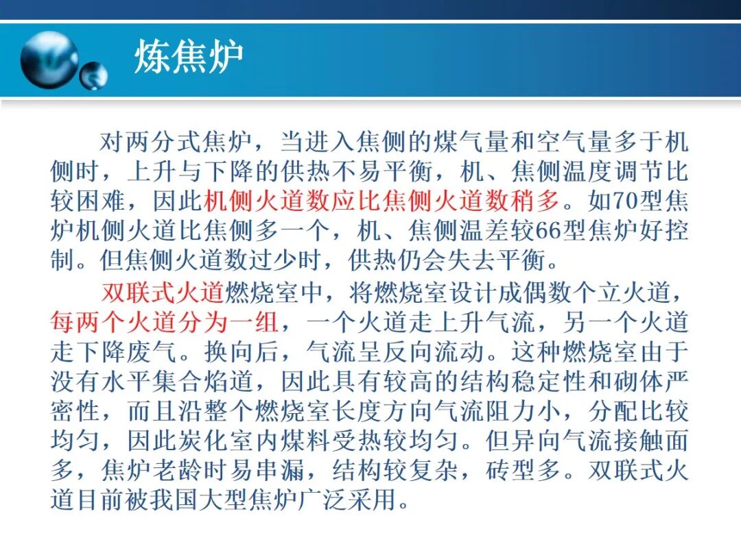

1.2 燃烧室
双联式燃烧室每相邻火道连成一对,一个是上升气流,另一个是下降气流。双联火道结构具有加热均匀、气流阻力小、砌体强度高等优点,但异向气流接触面较多,结构较复杂,砖形多,我国大型焦炉均采用这种结构。每个燃烧室有28个或32个立火道。相邻两个为一对,组成双联火道结构。每对火道隔墙上部有跨越孔,下部除炉头一对火道外都有废气循环孔。砖煤气道顶部灯头砖稍高于废气循环孔的位置,使焦炉煤气火焰拉长,以改善焦炉高向加热均匀性和减少废气氮氧化物含量,还可防止产生短路。
一文精通焦炉的结构的图143

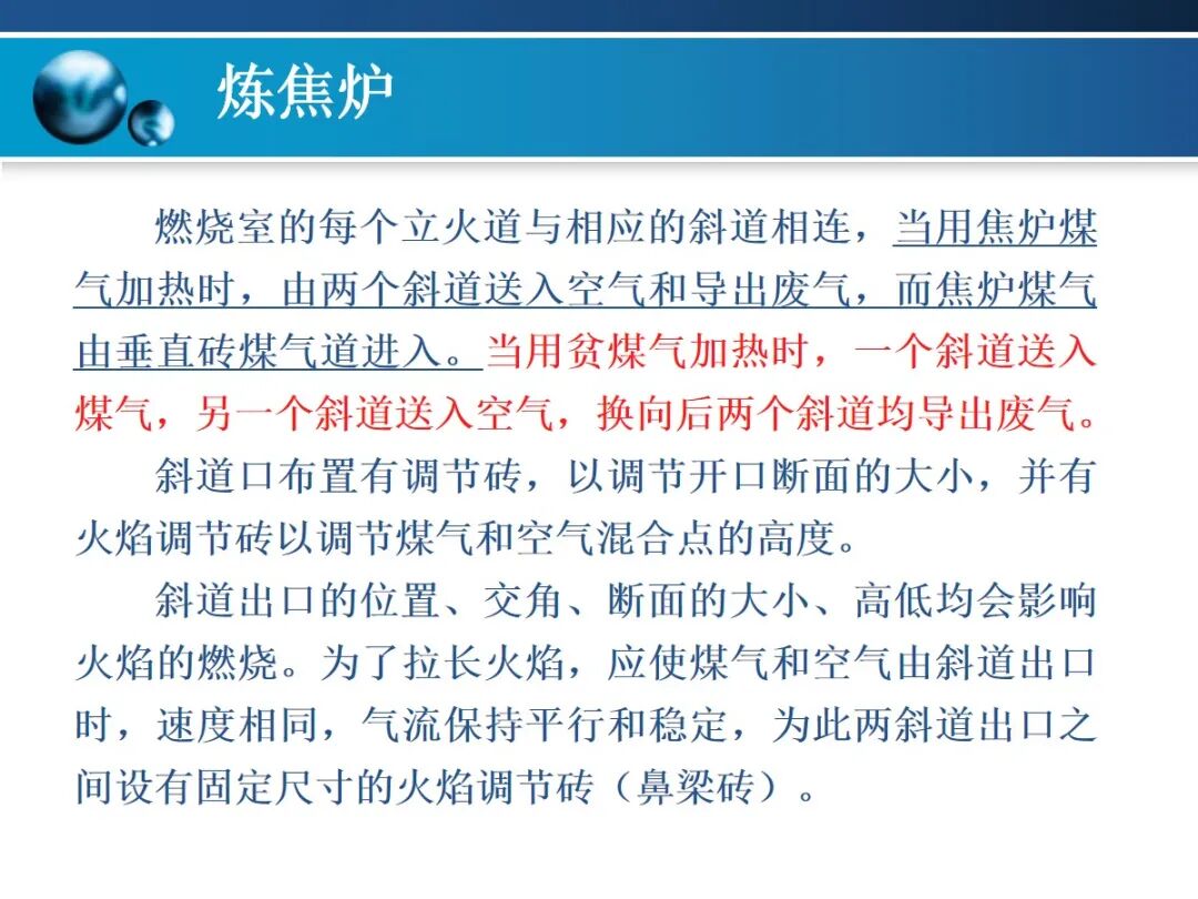

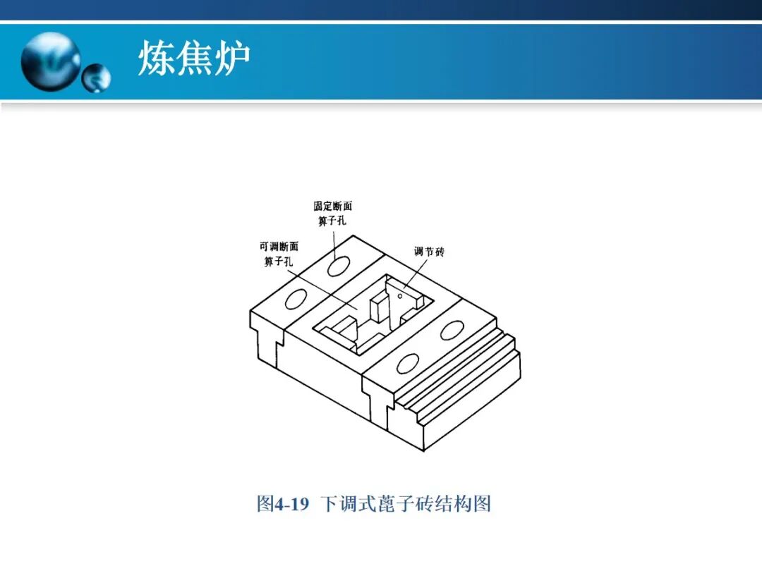

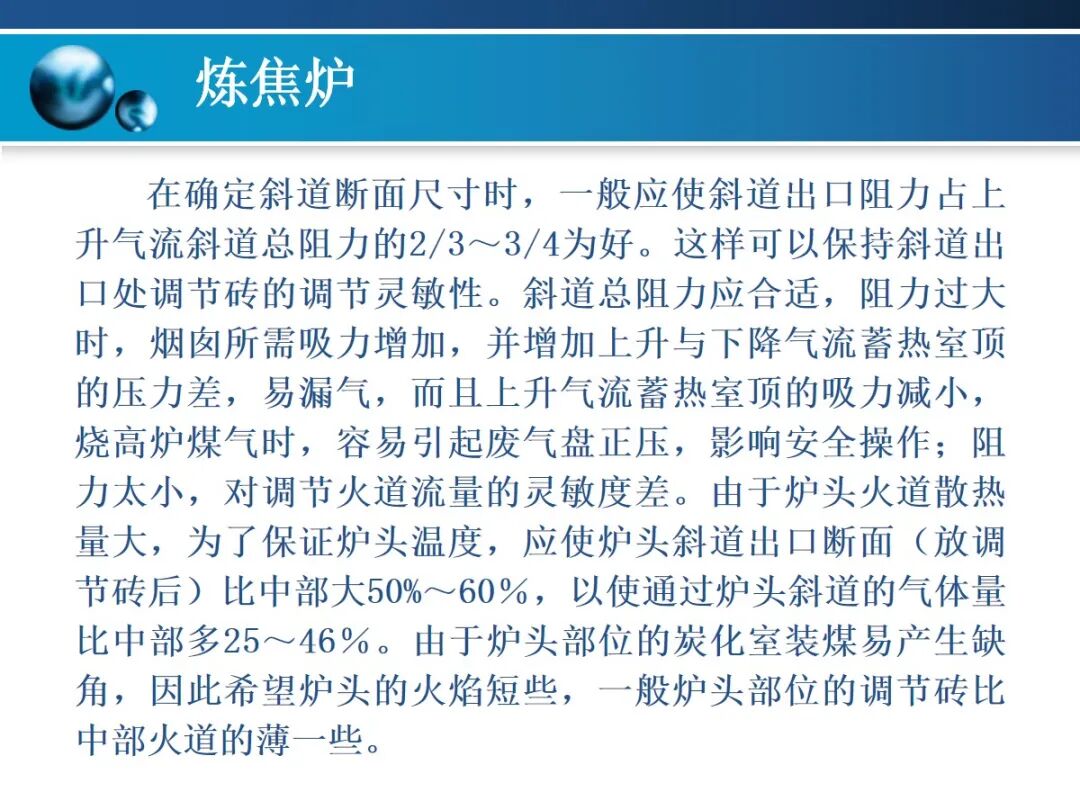

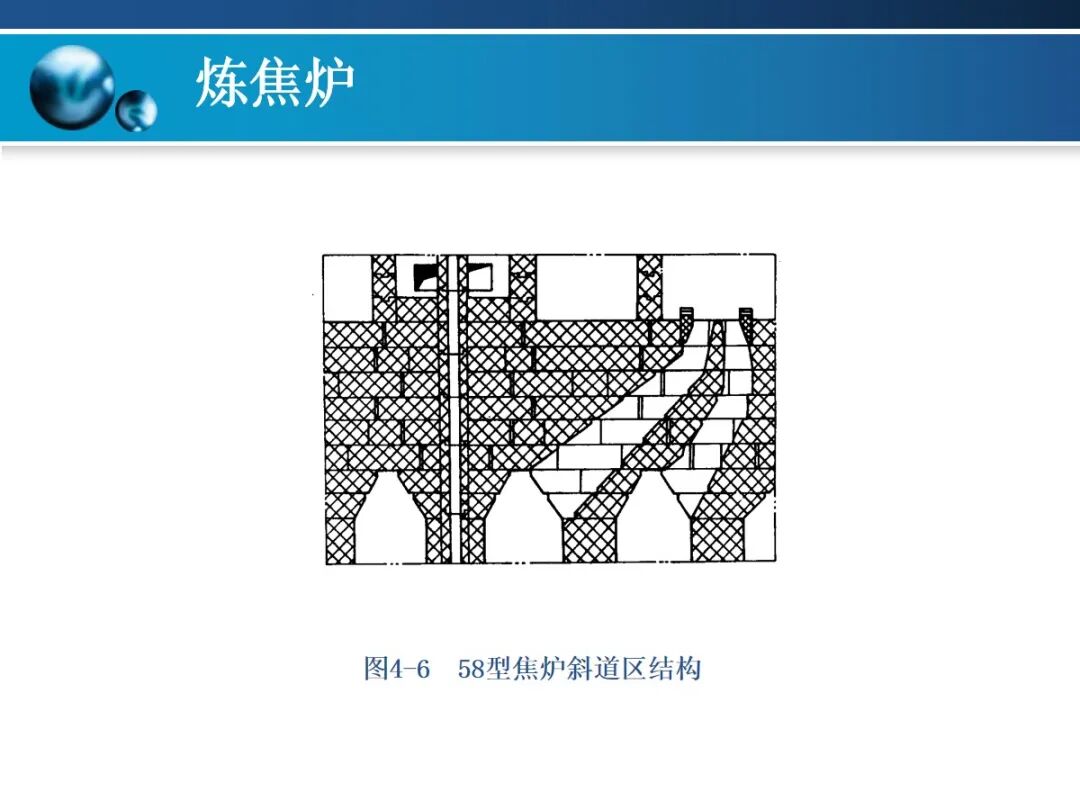

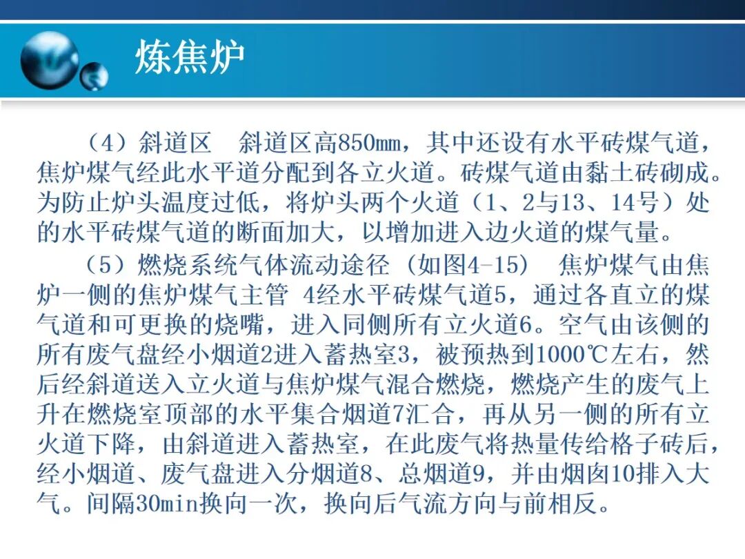

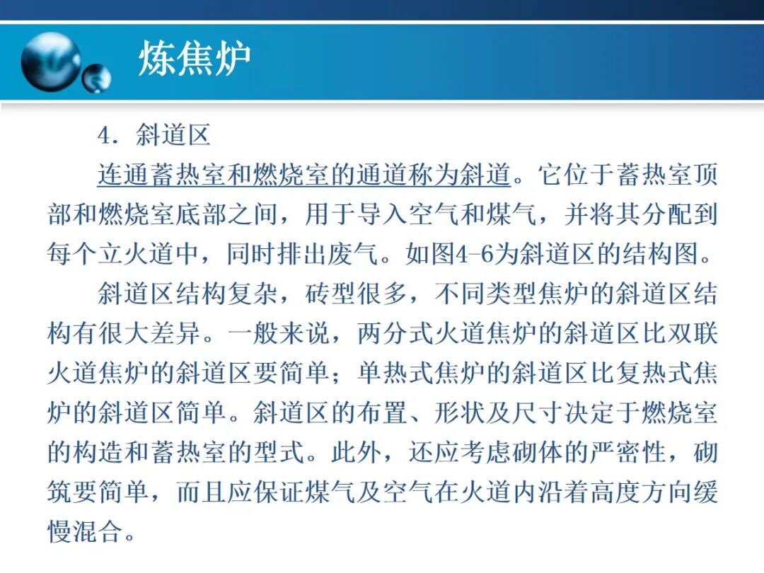

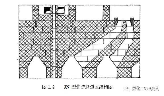

1.3 斜道区
燃烧室与蓄热室相连接的通道称为斜道。斜道区位于炭化室及燃烧室下面、蓄热室上面,是焦炉加热系统的一个重要部位,进人燃烧室的焦炉煤气、空气及排出的废气均通过斜道,斜道区是连接蓄热室和燃烧室的通道区。由于通道多、压力差大,因此斜道区是焦炉中结构最复杂,异形砖最多,在严密性、尺寸精确性等方而要求最严格的部位。斜道出口处设有火焰调节砖及牛舌砖,更换不同厚度和高度的火焰调节砖,可以调节煤气和空气接触点的位置,以调节火焰高度。移动或更换不同厚度的牛舌砖可以调节进人火道空气。

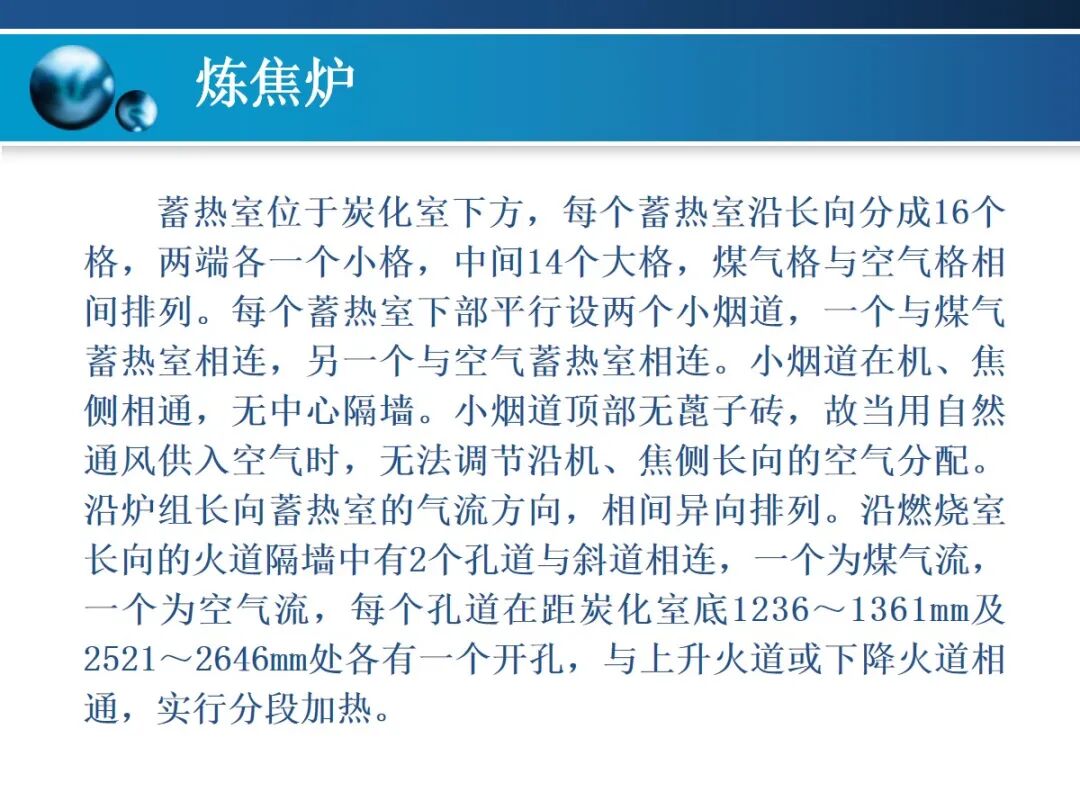

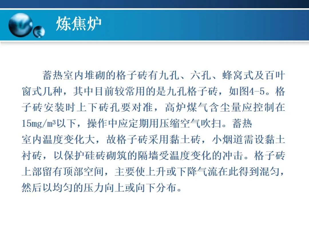

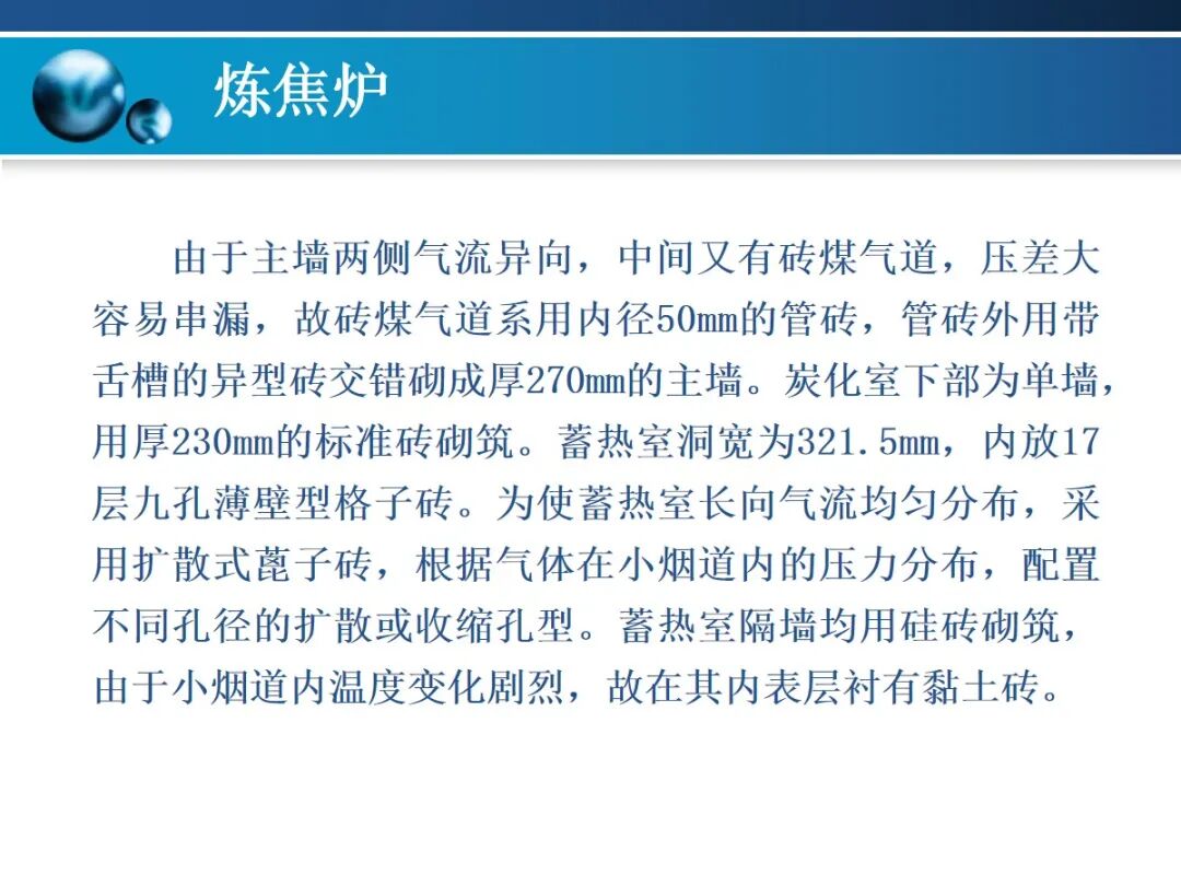

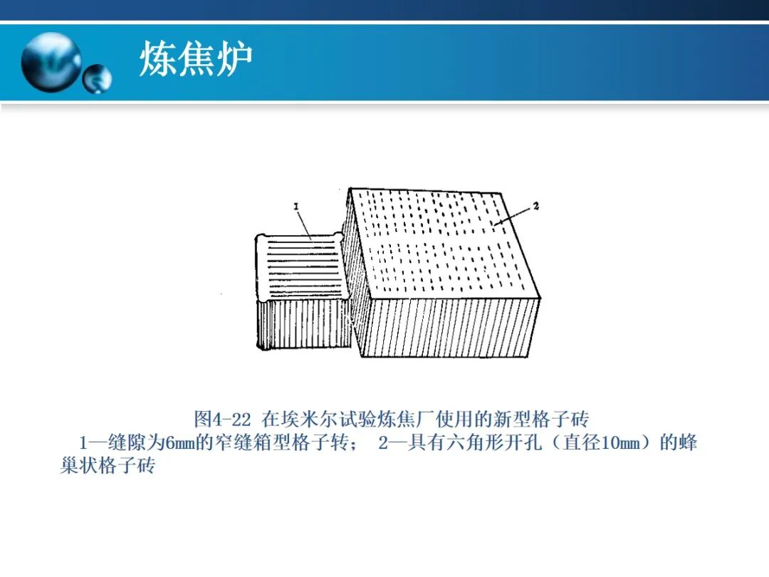

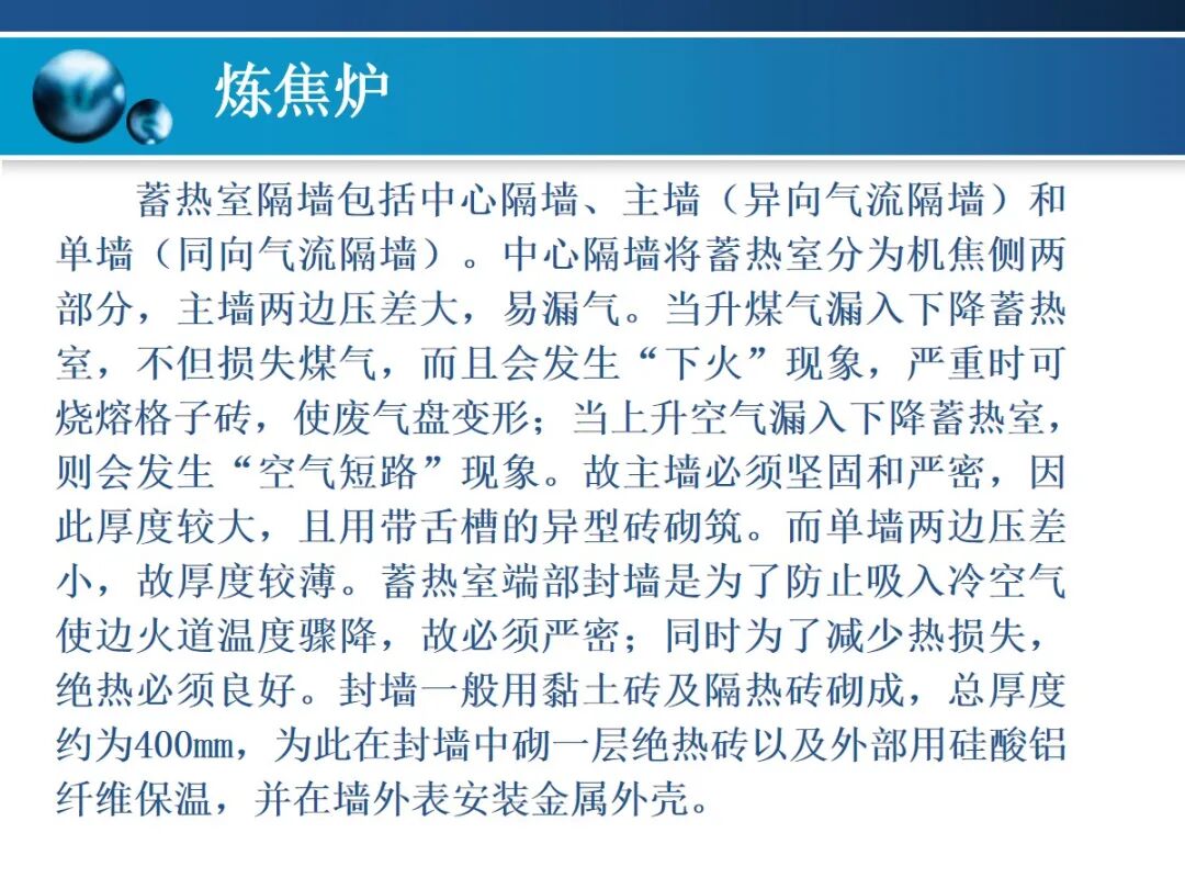

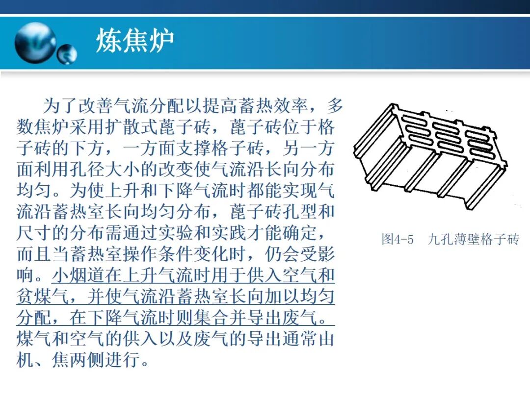

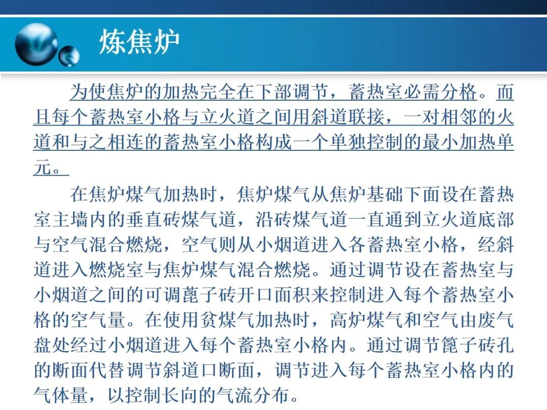

1.4 蓄热室
蓄热室位子斜道下部,通过斜道与燃烧室相通,是废气与空气进行热交换的部位。蓄热室预热煤气与空气时的气流称为上升气流,废气称为下降气流。在蓄热室里装有格子砖,当由立火道下降的炽热废气经过蓄热室时,其热量大部分被格子砖吸收,每隔一定时间进行换向,上升气流为冷空气,格子砖便将热量传递给冷空气。通过上升与下降气流的换向,不断进行热交换。
1.5 小烟道
小烟道位于蓄热室的底部,是蓄热室连接废气盘的通道,上升气流时进冷空气,下降气流时汇集废气。

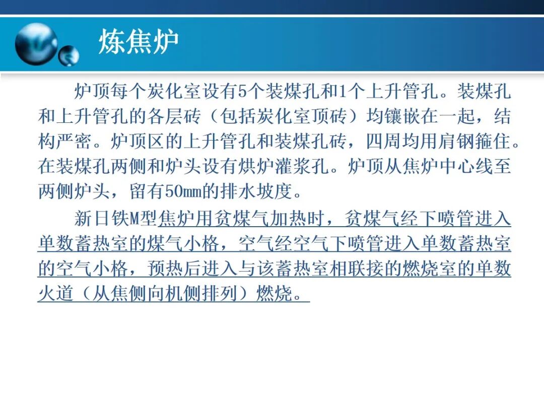

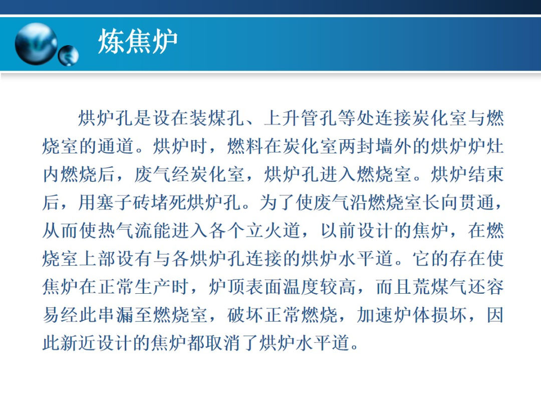

1.6 炉顶区
炼焦炉炭化室盖顶砖以上的部位称为炉顶区,在该区有装煤孔、上升管孔、看火孔、烘炉孔、拉条沟等。
烘炉孔是设在装煤孔,上升管座等处连接炭化室与燃烧室的通道。烘炉时,燃料在炭化室两封墙外的烘炉炉灶内燃烧后,废气经炭化室,烘炉孔进入燃烧室。烘炉结束后,用塞子砖堵死烘炉孔。

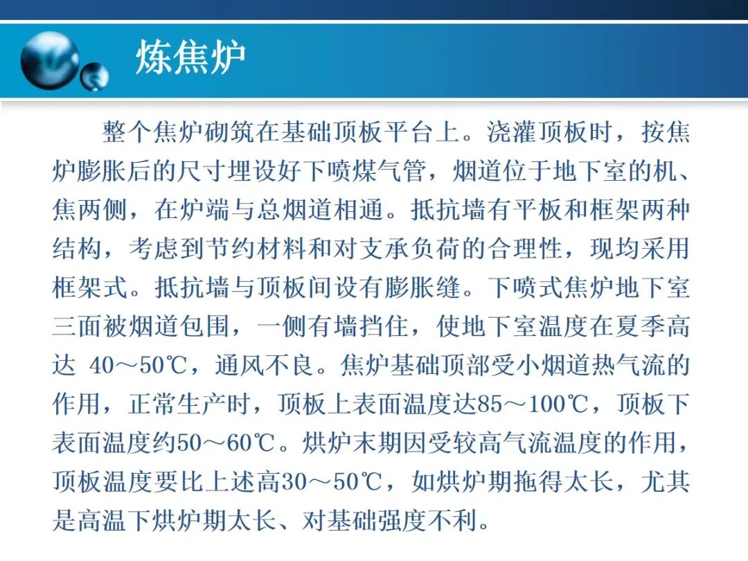

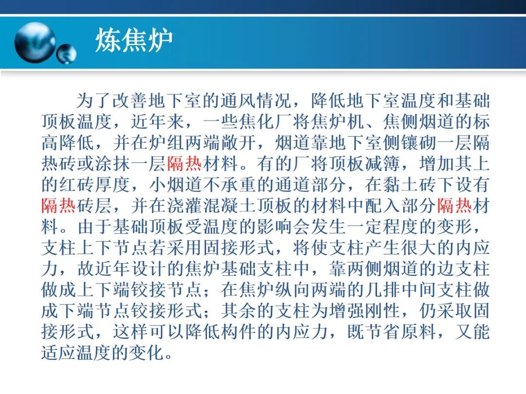

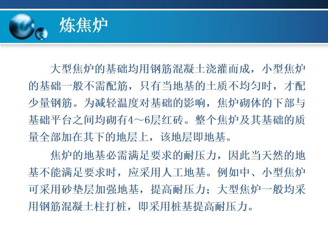

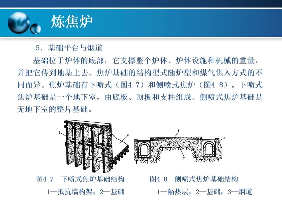

1.7 分烟道、总烟道、烟囱、焦炉基础平台
蓄热室下部设有分烟道,来自各下降蓄热室的废气流经废气盘,分别汇集到机侧成焦侧分烟道,进而在炉组端部的总烟道汇合后导向烟囱根部,借烟囱抽力排人大气。烟道用钢筋混凝土浇灌制成,内砌勃土衬砖。分烟道与总烟道连接部位之前设有吸力自动调节翻板,总烟道与烟囱根部连接部位之前设有闸板,用以分别调节吸力。焦炉基础平台位于焦炉地基之上。位于炉体的底部,它支撑整个炉体,炉体设施和机械的重量,并把它传到地基上去。

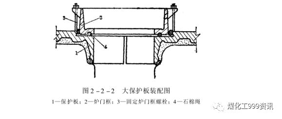

2.1.2  保护板
保护板与炉门框的主要作用是将保护性压力均匀合理地分布在砌体上,同时保证炉头砌体、保护板、炉门框和炉门刀边之间的密封。

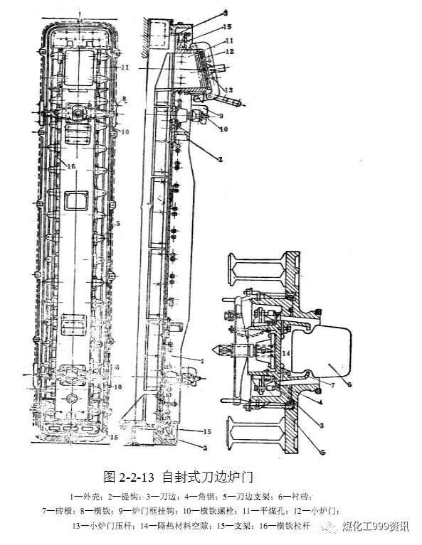

一文精通焦炉的结构的图149  2.1.4 炉门与炉门框
一般炉门靠横铁螺栓将炉门顶紧,摘挂炉门时用推焦车和拦焦车上的拧螺栓机构将横铁螺栓松、紧,操作时间较长,而且作用力难于控制。弹簧门栓利用弹簧的压力将炉门顶紧,操作时间短,炉门受力稳定,还可简化摘挂炉门机构。弹簧门栓由于不能改变刀边对炉门框的压力,所以常同敲打刀边结合,以求对炉门框的轻度变形或局部积聚焦油渣的适应性。
炉门框是固定炉门的,为此要求炉门框有一定的强度和刚度,加工面应光滑平直,以使与炉门刀边严密接触,密封炉门。炉门框安装时,应垂直对正,火直接接触炉柱,起保护炉柱的作用,故不能过矮。生产中,炉门框的刀封面应保持清洁,炉门刀边才能与其严密接触,避免冒烟冒火。四周均匀填好密封材料,并使其压紧。炉门框周边的筋可以减少炉门冒出的烟。

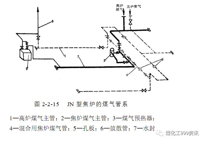

焦炉加热煤气设备有煤气管系、煤气预热器、废气盘、煤气交换机。焦炉加热设备的作用是向炼焦炉输送和调节加热用煤气和空气以及排出燃烧后的废气。焦炉采用焦炉煤气加热和混合煤气加热两套系统。加热煤气主管上设有温度、压力、流量的测量和调节装置。各项操作参数的测量、显示、记录、调节和低压报警都由自动控控制仪表来完成。
2.2.1.1 煤气预热器
   焦炉煤气系统设有煤气预热器,以保证入炉煤气温度的稳定。由于焦炉煤气中含有萘和焦油在低温时容易析出,堵塞管道和管件,故设煤气预热器供气温低时预热煤气,以防冷凝物析出。气温高时,煤气从旁通道通过。
煤气预热器一般为列管立式蒸汽加热器,管内走煤气,管间通蒸汽。侧入式焦炉的煤气管系,一般由煤气总管经预热器在交换机端分为机、焦侧两根主管,煤气再经支管,交换旋塞,水平砖煤气道进入各个火道。各种炉型的高炉煤气管系的布置基本相同,由总管来的煤气分配到机焦两侧的两根高炉煤气主管,再经支管,交换旋塞,小烟道进入蓄热室,预热后送入燃烧室的火道。

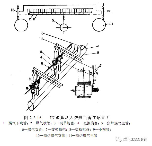

2.2.2 焦炉的煤气管系
一文精通焦炉的结构的图152
一文精通焦炉的结构的图153

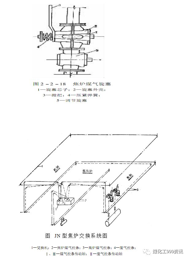

2.2.3 交换设备
下喷式焦炉,焦炉煤气交换旋塞如图2-2-18 。旋塞是入炉煤气设备中的重要部件,要定期清洗,保持严密光滑,保证自由截面畅通。特别是下喷式焦炉的交换旋塞,因为交换煤气和进入除碳空气是在同一旋塞上进行,如旋塞不严,换向时由于除碳空气与泄漏的煤气混合易产生爆鸣,损害炉体。一些厂采用油泵集中往各交换旋塞加稀润滑油,可保证芯子和外壳内表面光滑严密,对消除爆鸣也有明显效果。
焦炉煤气旋塞芯子为锥形三通结构,旋塞外壳上与气流垂直的一侧开有与大气相通的除碳孔,当切断煤气时由此孔进入空气,烧除砖煤气道和烧嘴处的石墨。交换搬把后面设有压紧弹簧,并可用其后螺栓调节弹簧压力。高炉煤气的交换旋塞结构与此相似,但芯子是两通的,外壳无除碳孔,且体积较大,旋塞后部无压紧弹簧。

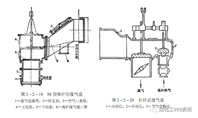

2.2.4 废气盘
废气盘又叫交换开闭器,是控制调节进入焦炉的空气、煤气及排出废气的装置。目前国内外有多种型式的废气盘,大体上可分为两种类型,一种是同交换旋塞相配合的提杆式双砣盘型;另一种为杠杆式分别传动的煤气交换砣型。
(1)提杆式双砣盘型废气盘   废气盘由筒体及两叉部组成。两叉部内有两条通道,一条连高炉煤气接口管和煤气蓄热室的小烟道;另一条连接进风口和空气蓄热室的小烟道。废气连接筒经烟道弯管与分烟道接通。筒体内设两层砣盘,上砣盘的套杆套在下砣盘的杆芯外面,芯杆经小链与交换拉条连接。
用高炉煤气加热时,空气叉上部的空气盖板与交换链连接,煤气叉上部的空气盖板关死。上升气流时,筒体内两个砣盘落下(图2-2-19 ) ,上砣盘将煤气和空气隔开,下砣盘将筒体与烟道弯管隔开;下降气流时,煤气交换旋塞靠单独的拉条关死,空气盖板在废气交换链提起两层砣盘的同时关闭。使两叉部与烟道接通排废气。
用焦炉煤气加热时,两叉部的两个空气盖板均与交换链连接,上砣盘可用卡具支起使其一直处于开启状态,仅用下砣盘开闭废气。上升气流时,砣盘落下,空气盖板提起;下降气流时则相反。
(2)杠杆式废气盘   与提杆式废气盘双砣型相比(如图2-2-20 ) ,用高炉煤气砣代替高炉煤气交换旋塞,通过杠杆、卡轴和扇形轮等转动废气砣和煤气砣,省去了高炉煤气交换拉条,每一个蓄热室单独设一个废气盘,便于调节。

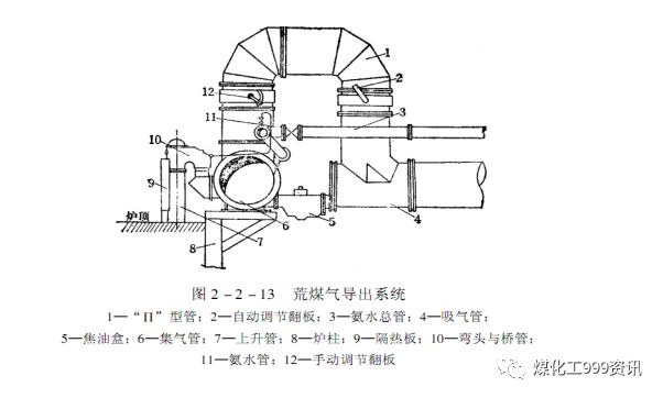

2.2 荒煤气导出设备
荒煤气导出设备包括上升管、桥管、阀体、水封盖、集气管、吸气弯管、高低压氨水管道以及相应的操作台等。其作用主要是:顺利导出焦炉各炭化室内发生的荒煤气,保持适当、稳定的集气管压力,既不致因煤气压力过高而引起冒烟冒火,又要使各炭化室在结焦过程中始终保持正压;将荒煤气适度冷却,保持适当的集气管温度,既不致因温度过高而引起设备变形、操作条件恶化和增大煤气净化系统的负荷,又要使焦油和氨水保持良好的流动性,以便顺利排走。
一文精通焦炉的结构的图156
2.3.1 高压氮水及水封上升管盖装置
高压氨水无烟装煤是在桥管部位喷射高压氨水,使上升管和炉顶空间形成较大吸力,可把装煤时产生的煤气和烟尘,及时、顺利地导入集气管内,避免逸出炉外污染环境。
2.3.2 上升管和桥管
上升管直接与炭化室相连,由钢板焊接成或铸造而成,内部衬以耐火砖。桥管为铸铁弯管,桥管上设有氨水喷嘴和蒸汽管。水封阀靠水封翻板及其上的喷洒氨水形成水封,切断上升管与集气管的连接。翻板打开时,上升管与集气管联通,见图2-2-13 。
一文精通焦炉的结构的图157
2.3.3 集气管和吸气管
集气管是用钢板焊接而成的圆型或槽型的管子,沿整个炉组长向置于炉柱的托架上,以汇集各炭化室来的荒煤气。集气管上部每隔一个炭化室设有带盖的清扫孔,以清扫沉积于底部的焦油和焦油渣。通常上部还设有氨水喷嘴,以进一步冷却煤气。
集气管通过“”型管、焦油盒与吸气管相连(见图2-2-13 ) 。
集气管中的氨水、焦油和焦油渣等靠集气管的坡度及液体的位差流走。
集气管一端装有清扫氨水喷嘴和事故用水的工业水管。每个集气管上还设有两个放散管,停氨水时因集气管压力过大或开工时放散用。集气管的一端或两端设有水封式焦油盒,以备定期捞出沉积的焦油渣。 “ ”型管专供荒煤气排出,其上装有手动或自动的调节翻板,用以调节集气管的压力。“ ”型管的下方焦油盒仅供通过焦油、氨水。经“ ”型管和焦油盒后,煤气与焦油、氨水又汇合于吸气管,为使焦油、氨水顺利流至回收车间的气液分离器并保持一定的流速,吸气管应有0.01-0.015 的坡度。
集气管分单、双两种形式。单集气管多布在焦炉的机侧,它具有投资省、钢材用量少,炉顶通风较好等优点,但装煤时炭化室内气流阻力大,容易冒烟、冒火。炉顶机、焦两侧都装有上升管和集气管时,称双集气管。两侧集气管间,有横贯焦炉的煤气管联接,见图2-2-14 。
一文精通焦炉的结构的图158
煤气由炭化室两侧析出而汇合于吸气管,从而降低集气管两端的压力差,使全炉炭化室压力分布较均匀;装煤时降低了炉顶空间的煤气压力,减轻了冒烟冒火,易于实现无烟装煤;生产时荒煤气在炉顶空间停留时间短,减少了化学产品的分解,有利于提高化学产品的产量和质量;结焦末期由于机、焦侧集气管的压力差,使部分荒煤气经炉顶空间环流,降低了炉顶空间温度和石墨的形成。双集气管还有利于实现炉顶机械化清扫炉盖等操作。但双集气管投资多,炉顶通风较差,使操作条件变坏。
桥管上装有高低压氨水喷嘴,通过三通球阀切换用于喷洒低压氨水以降低荒煤气温度或喷射高压氨水来配合装煤车的顺序装煤,较顺利地将大部分的荒煤气导入集气管,而装煤时产生的部分烟气则经除尘装煤车抽吸导入集尘干管,送至除尘地面站,实现无烟装煤操作。集气管设置高压氨水清扫装置,供定期分段清扫使用,这样减轻了工人的劳动强度。

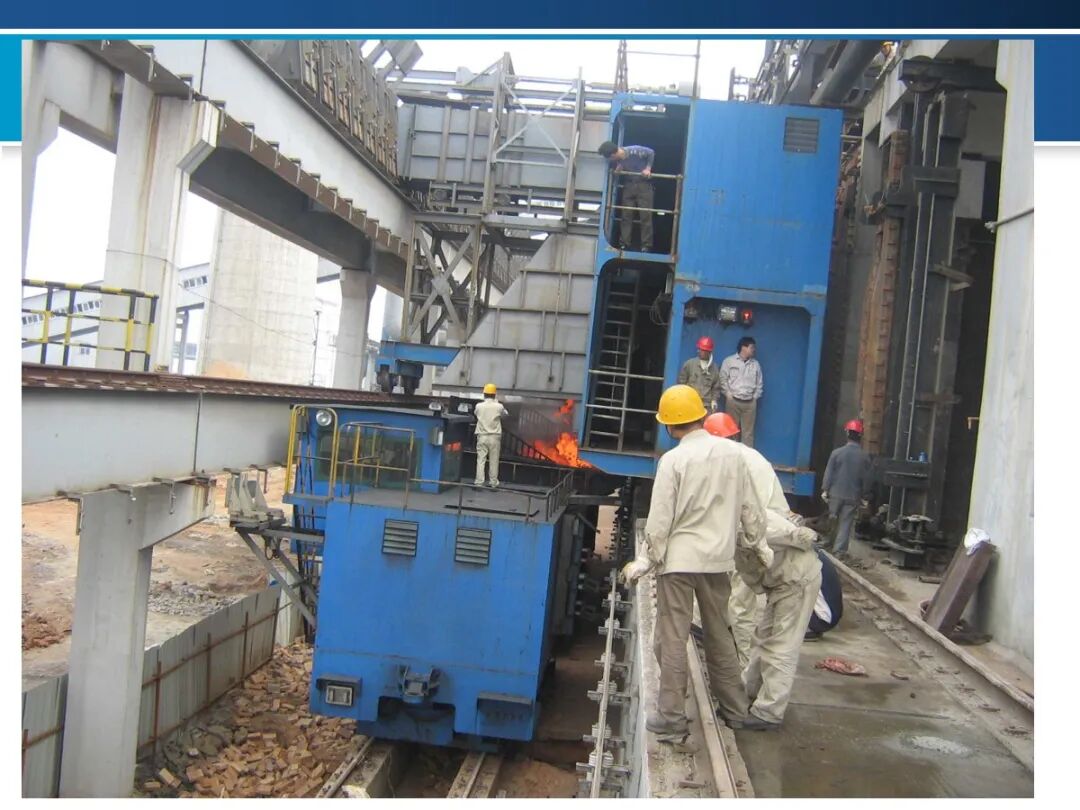

2.4.4 熄焦车和电机车
2.4.4.1 熄焦车
2.4.4.1.1结构
熄焦车是由车架、转向架、左右端壁、前后侧壁、车门、底板、栅栏、开门机构以及制动装置所组成。左右端壁、前后侧壁、底板、车门都装有耐热板,耐热板由铸铁制成。底板与前侧壁之间用铸钢斜撑支承,以加强车箱的强度和刚性,并减少前侧壁因受热而引起的变形。底板与水平面成28°斜角,以便卸焦时让焦炭顺利流出。
2.4.4.1.2工作原理
2.4.4.1.2.1熄焦车的开门机构采用齿轮、齿条传动。齿条与驱动气缸的活塞杆,通过销轴铰接在一起,气缸两端进气,带动齿条前后移动,装在传动主轴上的齿轮与齿条啮合,这样在齿条的移动过程中使得齿轮转动,主轴也转动,从而使装在主轴两端的摆杆带动推杆将熄焦车的车门打开(或关闭),以达到卸焦和关门的目的。
2.4.4.1.2.2熄焦车上开门机构的摆杆可以在圆周上旋转128°角。在128 °摆角的两极限位置上有刚性限位及限位开关, 以保证左右车门开启位置在650±20mm范围内。限位开关只起车门开到极限位置时的信号提示作用。
2.4.4.1.2.3熄焦车是通过电机车牵引的,开门气缸的气源在电机车上, 来自电机车的压缩空气通过软管连接器,以及气路传给气缸。电机车可以在熄焦车的两端挂钩牵引,压缩空气可以在熄焦车的两端接通,当电机车在熄焦车的左端挂钩时,关闭熄焦车上气路的右端球阀,当电机车在熄焦车的右端挂钩时,关闭熄焦车上气路的左端球阀。
2.4.4.1.2.4制动装置为空气闸瓦式制动,来自电机车的气体通过制动气缸及拉杆使转向架上的制动装置的闸瓦压紧车轮已达到制动的目的。
