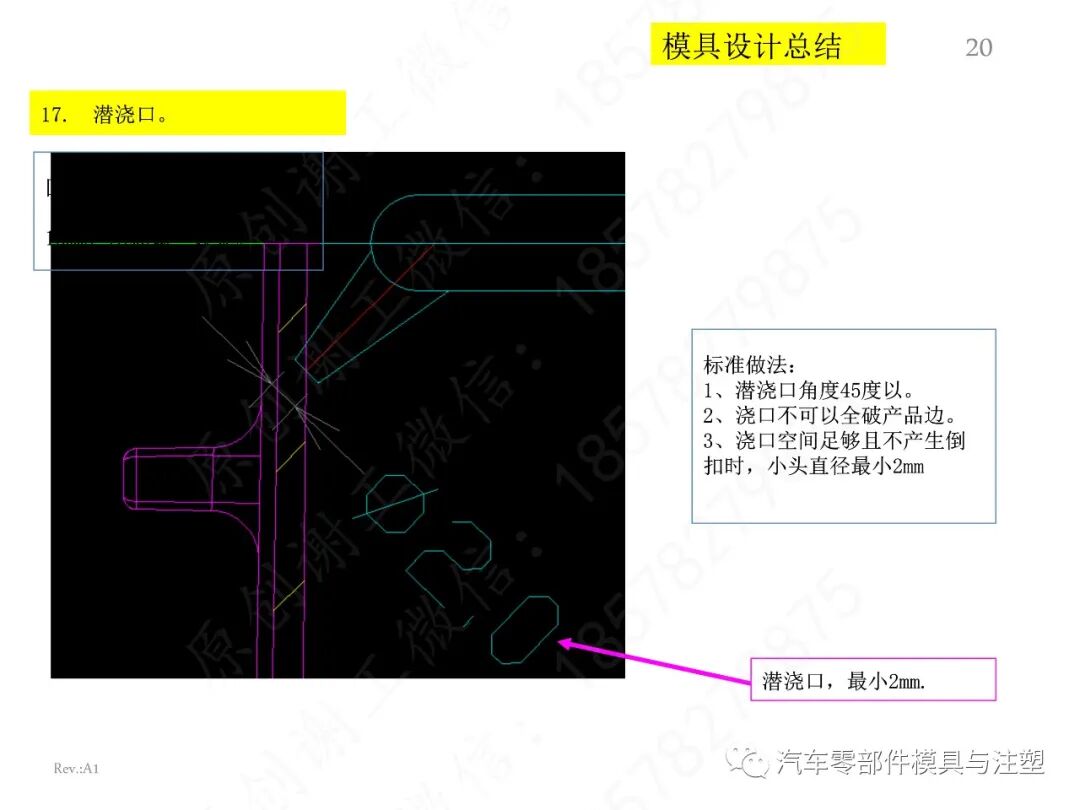

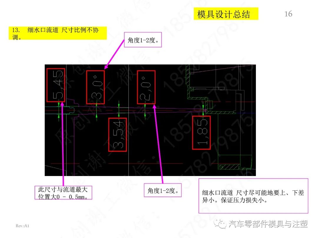

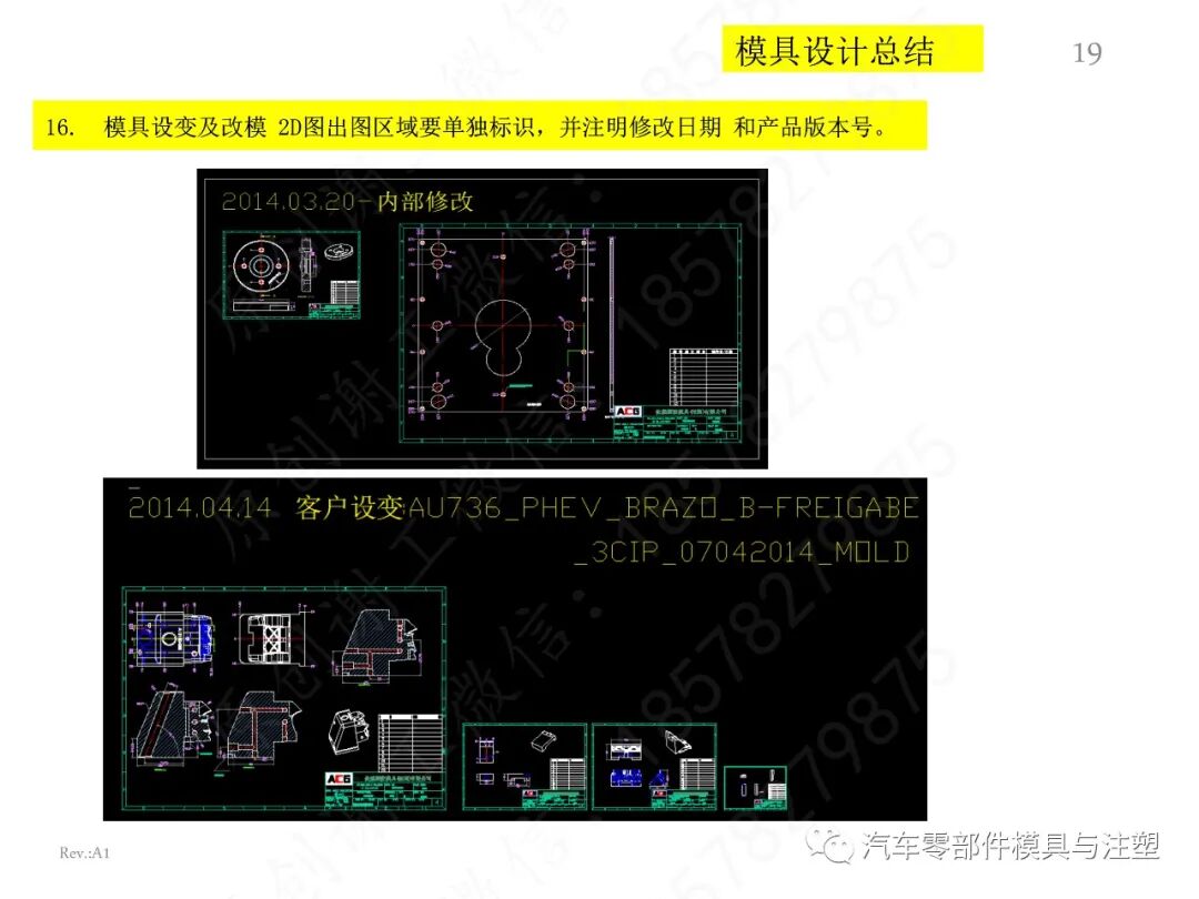

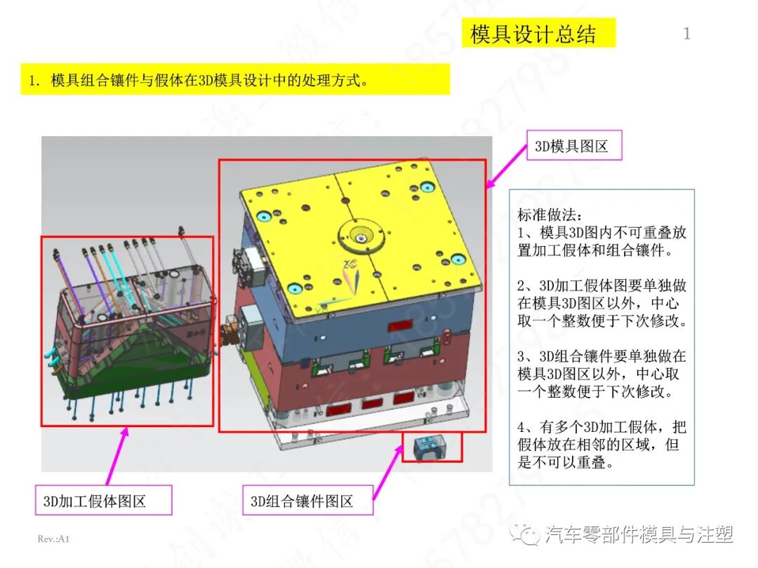

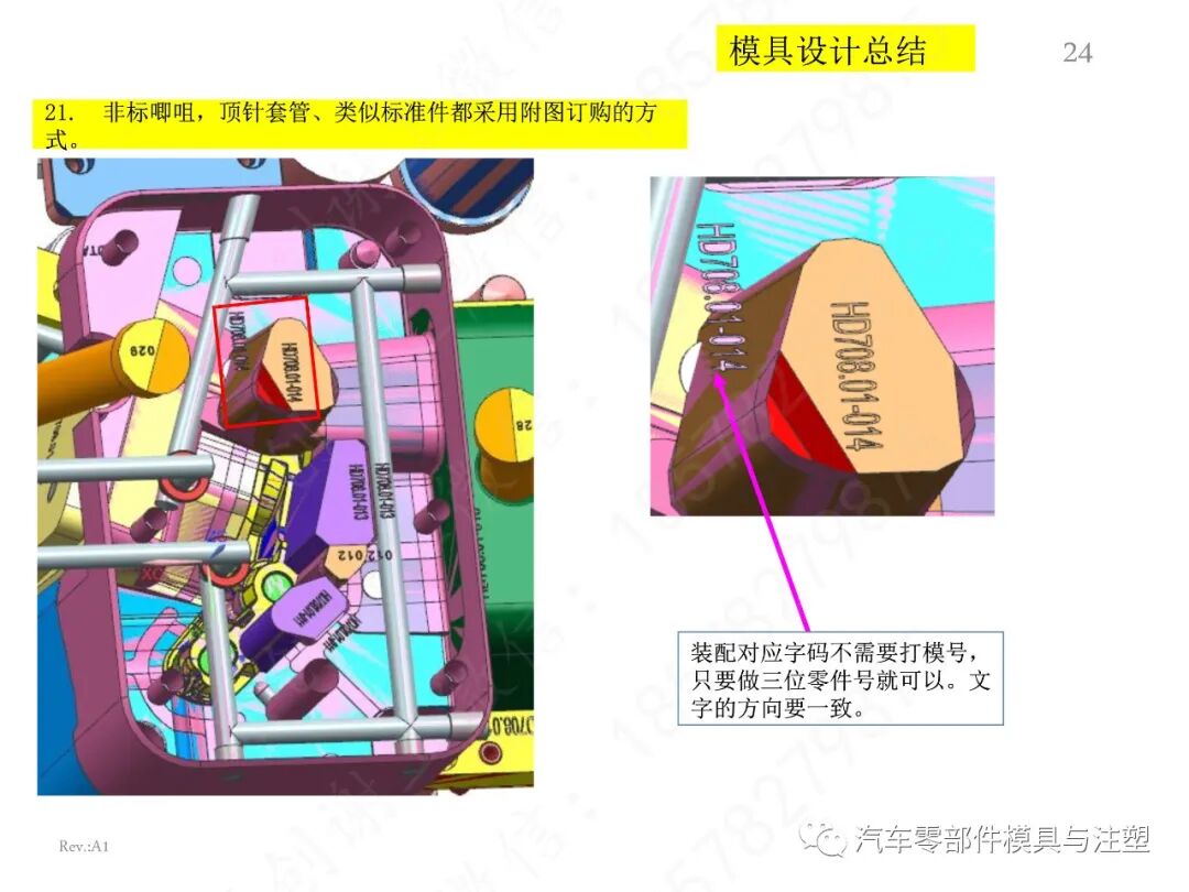

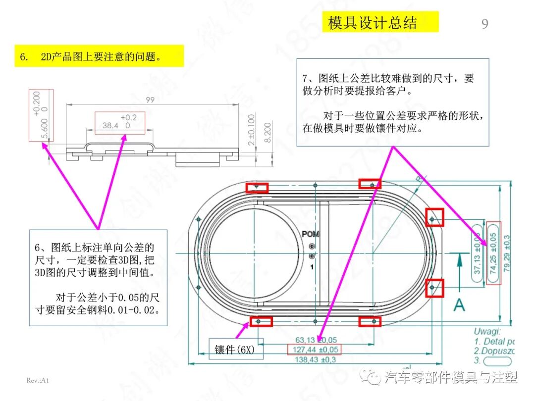

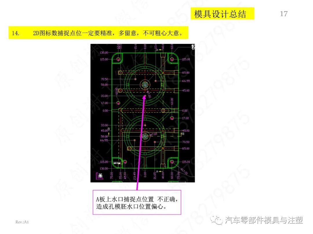

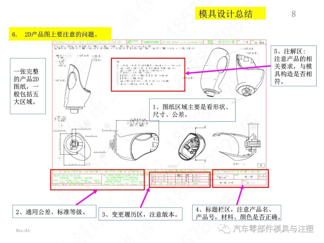

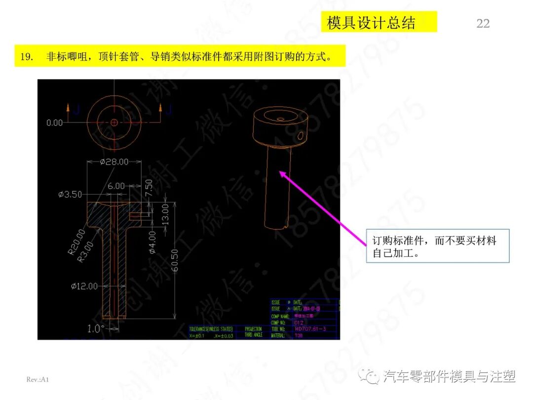

经典出口模具设计问题点总结
经典出口模具设计问题点总结的图1
经典出口模具设计问题点总结的图2
经典出口模具设计问题点总结的图3
经典出口模具设计问题点总结的图4
经典出口模具设计问题点总结的图5
经典出口模具设计问题点总结的图6
经典出口模具设计问题点总结的图7
经典出口模具设计问题点总结的图8
经典出口模具设计问题点总结的图9
经典出口模具设计问题点总结的图10
经典出口模具设计问题点总结的图11
经典出口模具设计问题点总结的图12
经典出口模具设计问题点总结的图13
经典出口模具设计问题点总结的图14
经典出口模具设计问题点总结的图15
经典出口模具设计问题点总结的图16
经典出口模具设计问题点总结的图17
经典出口模具设计问题点总结的图18
经典出口模具设计问题点总结的图19
经典出口模具设计问题点总结的图20
经典出口模具设计问题点总结的图21
经典出口模具设计问题点总结的图22
经典出口模具设计问题点总结的图23
经典出口模具设计问题点总结的图24
经典出口模具设计问题点总结的图25
