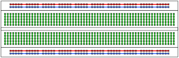

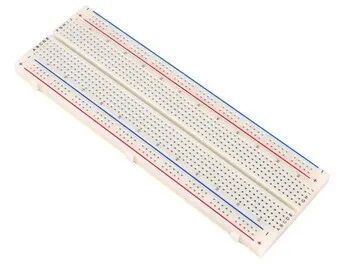

830 Tie-Points 面包板
除了开发板,Arduino初学者还需要准备哪些器件?的图1
面包板
面包板,这个元器件大家都很熟悉了,但是对于从来没接触过的人还是要给个图做一下基本了解,基本把所有的杜邦线接在上面再连接到Arduino控制器上面就可以搭建任何基础电路了。然后它的基础结构是中间横着接可串联,两边竖着接可串联。如下图所示,需要注意的一点就是在两边的两条线路中,一般用红线接电源,蓝线接地。
除了开发板,Arduino初学者还需要准备哪些器件?的图2
面包板结构

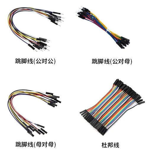

跳脚线与杜邦线
除了开发板,Arduino初学者还需要准备哪些器件?的图3
跳脚线与杜邦线
杜邦线和跳脚线的区别基本上就是杜邦线是一捆跳脚线,跳脚线分公对公头,公对母头,母对母头;杜邦线也是如此。因为一般的Arduino Mega控制板都给出的为母头引脚。所以用什么线取决于传感器给出的引脚,有些会是公头,有些会是母头。而杜邦线则用在类似于LCD液晶显示器的元器件上面,因为有一排引脚需要连接。

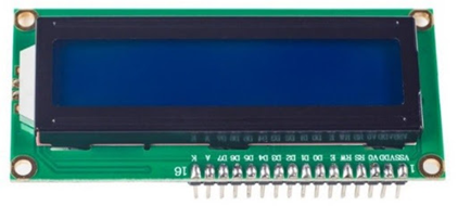

LCD1602液晶数字显示模块
除了开发板,Arduino初学者还需要准备哪些器件?的图4
LCD液晶显示模块
在对各种传感器进行数据读取以及测量的时候,如果需要一个外置屏幕来显示的话,最合适的选择就是LCD液晶数字显示模块。该模块有16个引脚,使用时一般需要外接一个10kΩ的点位计。连接方式也比较复杂,会在后面的系列课程中讲到。

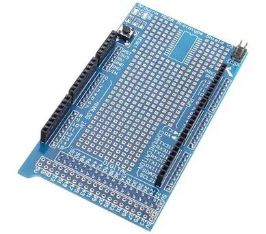

Arduino Mega 2560拓展板
除了开发板,Arduino初学者还需要准备哪些器件?的图5
Arduino Mega 2560拓展板可以被用来在其上面焊接小型的电子器件,或者放置一个微型面包板来进行快速的项目测试。

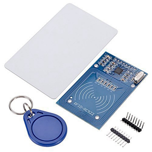

RC522 RFID射频识别模块
 除了开发板,Arduino初学者还需要准备哪些器件?的图6
RC522 RFID射频识别模块
以上这款RFID射频识别芯片的原理类似于我们经常使用的门禁卡和钥匙扣。可以通过将钥匙扣和白色的卡片放置于RFID芯片有信号标识的地方进行识别,从而进行信号读取。

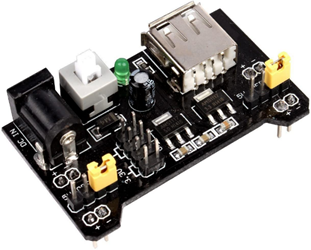

电源供应模块
除了开发板,Arduino初学者还需要准备哪些器件?的图7
电源供应模块
可以将这个电源模块插入如图1所示的面包板当中,它的用途主要是一些其他传感器需 要外接的电源,或者当Arduino的5V或者3.3V电压输出完全被占用时,可以使用这个外接电源给予电力供应。

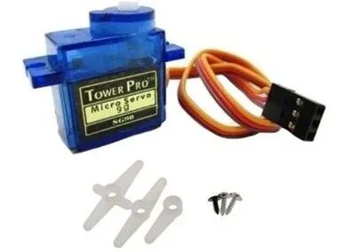

SG-90 伺服电机
除了开发板,Arduino初学者还需要准备哪些器件?的图9
伺服电机
伺服电机的内部的齿轮电动机只能转动180°,一般用在机器人制作等领域。

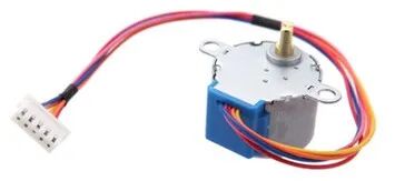

步进电机
除了开发板,Arduino初学者还需要准备哪些器件?的图10
步进电机
步进电机是一种可以将电脉冲转化为间断性机械运动的仪器。当这个电机收到一个脉冲信号时,其所驱动的步进电机会沿着一个固定角度旋转。

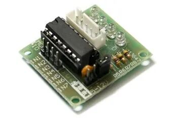

ULN2003 步进电机控制模块
除了开发板,Arduino初学者还需要准备哪些器件?的图11
步进电机控制模块
步进电机一般需要和一个驱动模块才能运行,所以和驱动模块相连接的模块一般如上图所示,白色的插排需要和步进电机的排母连接。IN1~IN4为步进电机的信号输入端。侧面两插排为电源的输入端以及接地端(输入电压一般为5~12V) 。

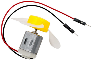

带叶扇的直流电机
除了开发板,Arduino初学者还需要准备哪些器件?的图12
直流电机模块
直流电机基本和大家小时候玩过的马达是一样的,唯一的区别是这个马达带有一个微型风扇(方便观察马达的转动方向),还有两根杜邦线焊在马达的电极上。

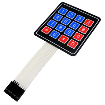

薄膜式开关模块
除了开发板,Arduino初学者还需要准备哪些器件?的图13
薄膜式开关模块
薄膜式开关可以做一些计算或者游戏的控制器,手感比较柔软,按键很有触感。一共有8个引脚,可以用杜邦线的公头连接。

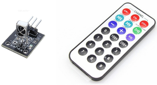

红外线接收模块与远程遥控器
除了开发板,Arduino初学者还需要准备哪些器件?的图14
红外线接收模块与远程遥控器
这两个组件的作用如同在家的电视遥控器一样,红外线接收模块的作用是为了接收远程遥控器所发出的信号的。

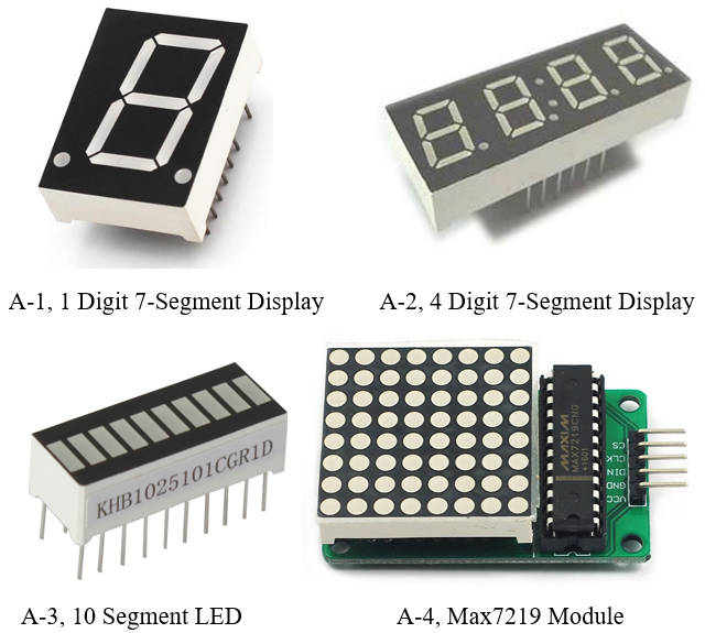

各种显示模块的简单介绍
除了开发板,Arduino初学者还需要准备哪些器件?的图15
除了先前介绍的LCD显示器之外,Arduino还有不少LED显示器同样可以用作不同的显示用途。A-1,A-2中的单数字和四数字7分段(划分数字8需要7段) 显示器是专门为了显示数字而使用的。A-3的显示器是为了显示条形图案(类似于能量条)而设计的。A-4是可以用来作类似于点阵的显示,根据信号输入可以显示字母,数字,或者各种不同的图案等等。

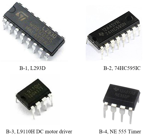

各种控制\缓存\计时模块的简单介绍
除了开发板,Arduino初学者还需要准备哪些器件?的图16
在不少Arduino的套件中,经常可以至少看到以上四种模块之中的至少三种。B-1, L293D以及B-3,L9110H DC motor driver一般都是用来控制直流电机(如图15所示) 的。L9110H一般可以控制一个电机,而L293D可以同时控制两个。
74HC595IC是一个8位串行输入,平行输出的位移缓存器:平行输出为三态输出。在有些比较简单的情况下可以控制上文中的LED模块。这个模块的机制比较复杂,会在具体使用的时候详细介绍。
NE555 除了计时器功能外,还可以当做分频器,比较器,基本R-S触发器,排除管等使用。具体使用具体介绍。

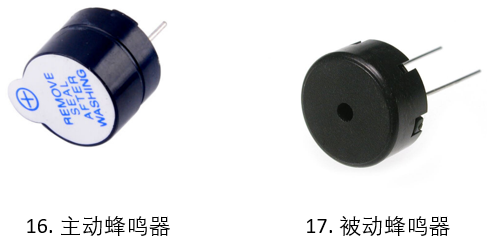

主动蜂鸣器与被动蜂鸣器
除了开发板,Arduino初学者还需要准备哪些器件?的图17
蜂鸣器一般可以用来发出声音,用来示警甚至播放音乐。如图16,17所示,区分这两者的方法是把它们的下端翻过,查看其是否有绿色,无源蜂鸣器下方为绿色,有源蜂鸣器会被黑胶封住,为黑色。

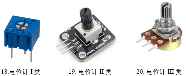

10kΩ电位计
除了开发板,Arduino初学者还需要准备哪些器件?的图18
在Arduino学习包里包含的电位计也一般有以上三类,其中建议使用第I,II类。第三类需要焊接比较麻烦。电位计的一般用途是和LCD显示器相连接,需要调节其背景亮度。

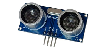

超声探测器
除了开发板,Arduino初学者还需要准备哪些器件?的图22
超声探测器
超声探测器由一个声波输出模块和一个声波接收模块组成,可以用作测距及避障等功能。该传感器的测距范围一般为2cm~400cm。射出的声波有一个固定的****和接收角度,超出该角度则无法收到信号。

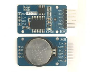

DS3231 时钟模块
除了开发板,Arduino初学者还需要准备哪些器件?的图23
时钟模块
DS3231 RTC 时钟模块是一个非常准确的实时时钟 (Real time clock, RTC) ,遵守I2C协议。可以准确的显示年月日,时分秒等准确信息。可以和LCD显示器配合使用。

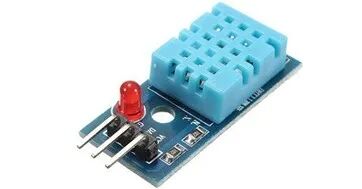

温湿度模块
除了开发板,Arduino初学者还需要准备哪些器件?的图25
温湿度模块
DHT 11 温度以及湿度模块是一个集成化传感器,可以同时测量并且转换周围环境温度及湿度的信号。这款传感器之内一般包括一个湿度电阻元件,以及一个负温度系数 (NTC)温度测量器件,这两个元件与一个高性能的8位微控制器相连接。
25

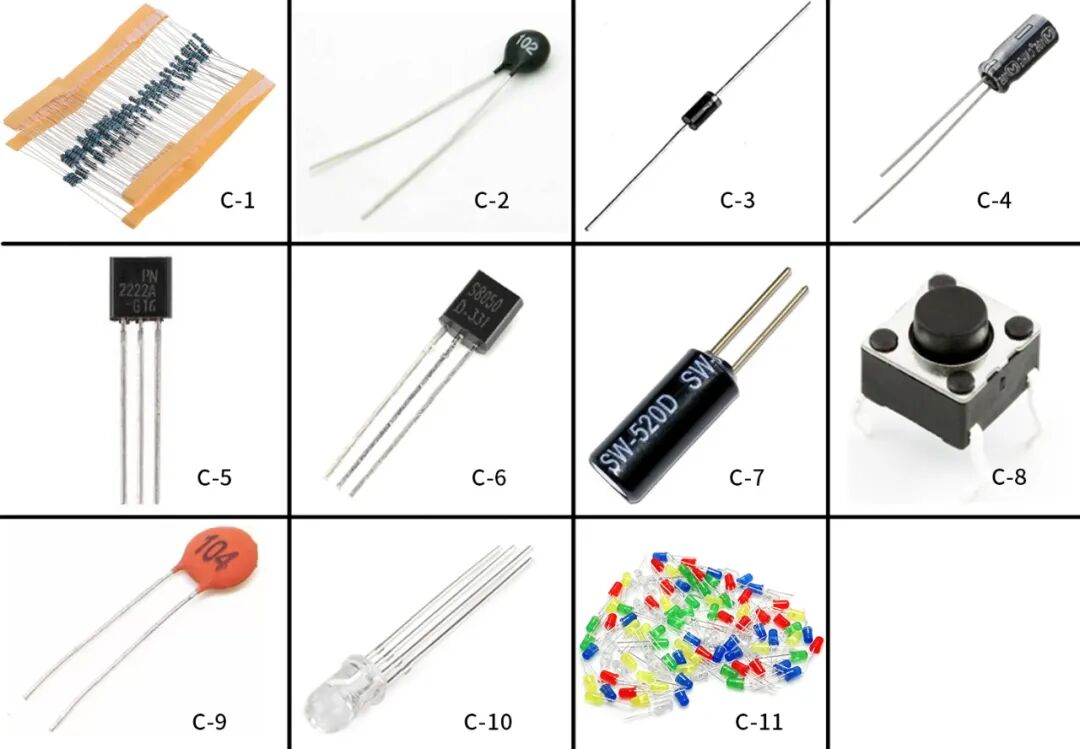

其他基础元器件
  • 电阻 (C-1)
  • 热敏电阻 (C-2)
  • 二极管整流器 (C-3)
  • 100μF/10μF 电解质电容器 (C-4)
  • NPN晶体管——PN2222 (C-5)
  • NPN晶体管——S8050 (C-6)
  • SW-520D 倾斜球传感器 (C-7)
  • 按钮 (C-8)
  • 22pF/104pF陶瓷电容 (C-9)
  • 光敏电阻 (C-10)
  • RGB LED灯泡 (C-11)
  • 各色LED灯泡 (C-12)
除了开发板,Arduino初学者还需要准备哪些器件?的图28
在所有上述的这些小套件之中,想必大家至少对于电阻(C-1),以及LED(C-12)灯泡比较熟悉吧。
而LED灯泡也有着各种各样的颜色,例如白色,红色,绿色等等,一般情况下一种颜色的LED灯只发一种光。而图(C-11)中所示的RGB LED灯泡,相当于把几个单色LED合成为了一个。可以按照红,绿,蓝的顺序变化,也可以按三色的比例去调节颜色。
热敏电阻(C-2),其阻值随着温度而变化。热敏电阻的阻值随着温度变化会有着几百欧姆的变化。热敏电阻可以被用来测量温度,也可以用来制作重置保险丝。
二极管整流器(C-3),一般可以将交流电转化为直流电。发光二极管(即LED灯泡)的原理本质和其类似。而在Arduino的应用中,可以用来制作整流器,逻辑门等。
电解质电容器(C-4),以及陶瓷电容(C-9)本质上也都是一种元器件。陶瓷电容的容量一般都比电解质电容小。它的一般用途可以用来做一些储能或者信号过滤的小实验。
NPN晶体管——PN2222型(C-5) 以及——S8050型(C-6), 本质都是一种晶体管,另外一个名字叫做双极性晶体管 (BJT),一般都被当做逻辑门和扩大器使用。
倾斜球传感器(C-7)可以用来侦测物体的旋转和倾斜角度。可以被用在有些小玩具上面。
按钮开关(C-8)可以用来直接连接或者闭合一个电路。
光敏电阻(C-10)可以用来探测光线强度的变化,当光线变强时其电阻阻值会急剧增大。可以用来制作对于光照敏感的传感器等。
