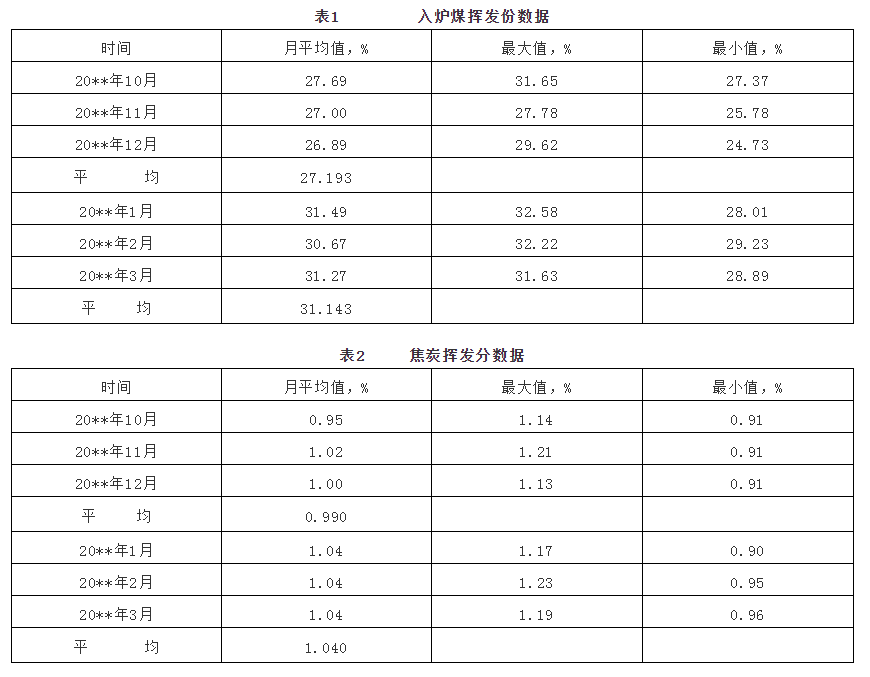

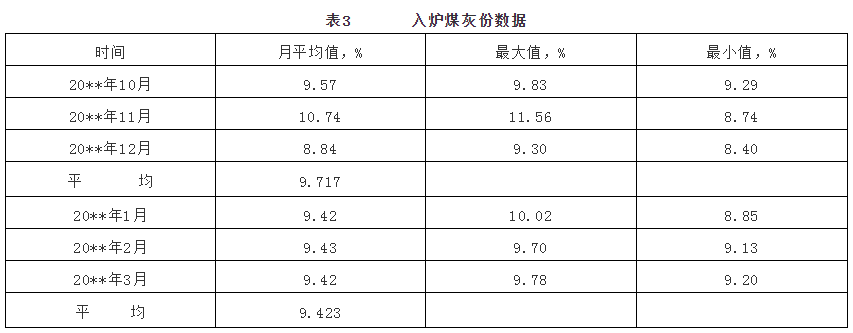

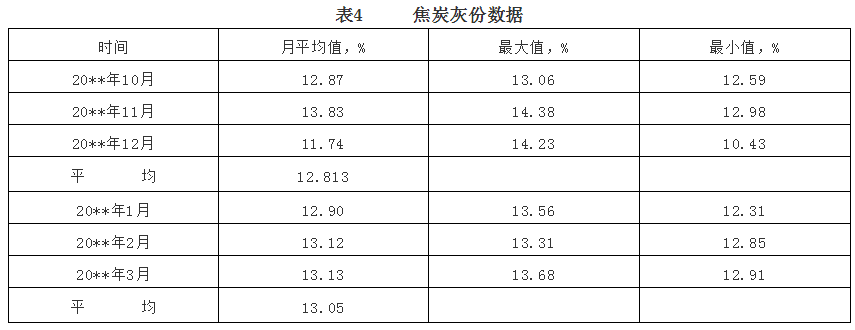

某公司20**年第四季度和20**年第一季度的煤、焦化验分析数据统计值见表1~4。

利用煤、焦灰分之间的关系测算成焦率:
KA=(Ad煤/Ad焦)×100%
(1)20**年第四季度的成焦率测算
KA4 = (9.717/12.813)×100% = 75.84%
(2)20**年第一季度成焦率测算
KA1 = (9.423/13.05)×100% = 72.21%

KV=[(100-V煤)/(100-V焦)×100%]+b
式中的b为修正系数,是指在煤中挥发分逸出后,经在焦炉炭化室顶部空间二次裂解而引起的增碳 ,它与入炉煤挥发分、焦炉炉体结构和焦炉操作制度等因素有关。通常取b=2.2%~3.9%, 本文取b值为2.8%。
(1)20**年第四季度成焦率测算
KV4 =[(100-27.193)/(100-0.990)×100%]+2.8% = 76.33%
(2)20**年第一季度成焦率测算
KV1=[(100-31.143)/(100-1.040)×100%]+2.8% = 72.38%

根据某公司煤、焦化验分析数据进行统计得出,20**年第一季度同20**年第四季度相比,因入炉煤挥发分提高了约4个百分点,从而使成焦率下降了约3.5个百分点,即每投入1吨干煤炼焦少产出约35kg焦炭。
