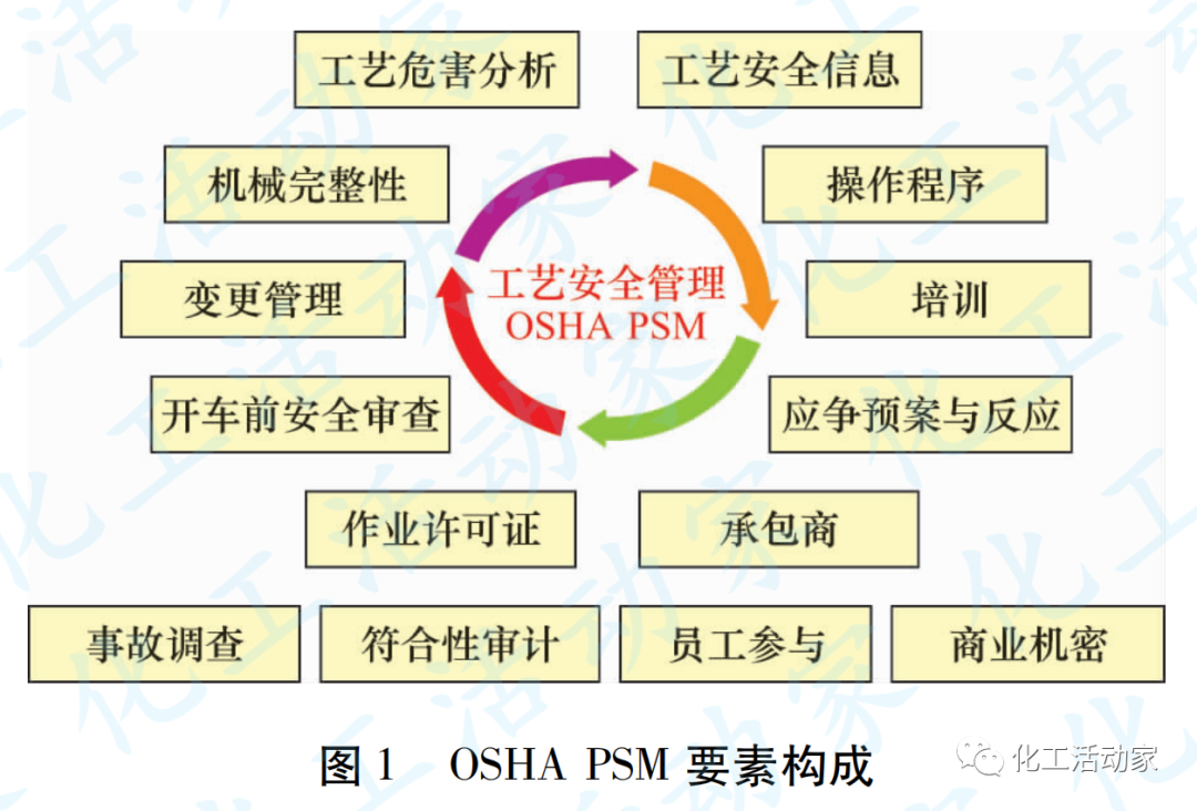

PSM体系要素构成
美国OSHAPSM体系由14个要素构成,具体要素名称见图1。

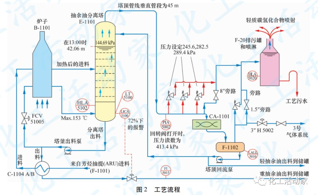

工艺流程如图2所示。
过程安全管理(PSM)体系对 BP Texas 事故探析的图7
重石脑油原料经过与塔釜出料预热及明火加热炉加热之后,进入抽余油分离塔分离,塔顶和塔釜轻、重组分采出后分别送往罐区。该塔按老式设计设置了泄压系统,经过安全阀泄压之后进入排放罐直接向大气排放(非密闭向火炬排放系统),同时塔顶回流罐不凝气送往装置3号气体系统。事故简要经过和原因概述:抽余油分离塔发生了超压和液体溢流,导致塔顶管线上安全阀起跳,经排放罐直接向环境中排放,喷射出大量气相和液相可燃物料,被引燃后导致着火爆炸事故。
经过事故调查与现场分析证实,原项目没有识别出可能向现场大量排液的危害,因而设计没有考虑相应的保护措施;排放罐位置存在隐患,没有接入火炬系统和相关变更没有得到有效管理;安全阀安装位置存在隐患,在满塔时入口管线存在45m液封;没有执行开车程序,且操作程序不完善和操作人员经验技能不足等等,这些都是导致此次事故的关键原因。另外,现场可移动临时办公室附近承包商员工较多,以及事故应急处置不当,加剧了此次事故的严重后果。

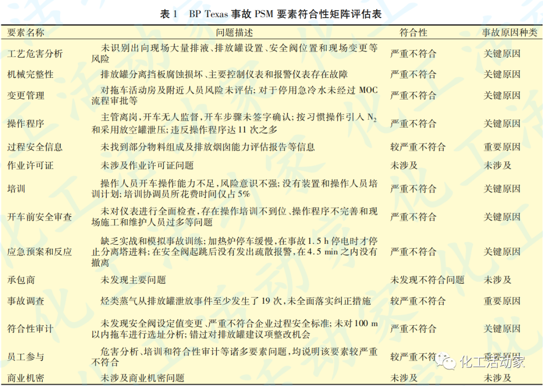

为了比较分析方便,将14个要素存在的问题和对其符合性评估情况纳入表1,构成该事故PSM要素符合性矩阵评估表。
过程安全管理(PSM)体系对 BP Texas 事故探析的图10
要素符合性总体分析
从以上分析过程和表1看出,在OSHA14个要素中8个要素长期严重不符合是导致该事故的关键原因。直接原因为违反操作程序和操作失误、进料流量仪表和塔釜高液位开关故障、安全阀安装位置不当,以及排放罐从现场直接排放和内件损坏5项问题。拖车活动房位置、现场人员控制以及事故应急响应缓慢等问题加剧了事故的严重性。该结论与两个事故报告的结论是一致的。
