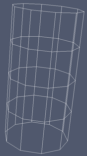

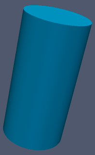

然而,数字代码通常无法直接使用这种格式,因此必须将该几何域的空间离散化,也就是网格划分。因此,网格可以粗略地视为连续输入几何的离散版本。SALOME中的SMESH模块通常专门用于执行此操作。
【EDF开源CAE】SALOME数值模拟平台中MED模块简介的图4
网格由单元格(基本空间单元)构成,其通常是简单的多边形或多面体。
在网格的支持上,代码可以以场的形式读取或存储数据。因此,场是一个数据阵列,其中每个单元(或节点等)具有与其相关联的一个(或多个)值。例如,模拟传热方程的代码将产生温度场,该温度场将单个温度值分配给网格的每个单元。

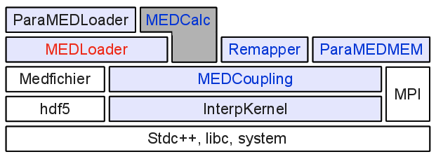

当我们提到“MED”时,可以指:
  1. MED文件格式:用于保存网格的文件格式(扩展名为“.med”);
  2. MED文件库:由EdF R&D(并随SALOME提供)开发的C ++库,用于读取/写入MED文件;
  3. MEDCoupling:用于处理内存中网格和场的(相对)高级API (应用程序编程接口);
  4. MEDLoader:写入,读取MED文件,比MED文件库API更加用户友好;
  5. Remapper:专用于插值/投影方法的库的一部分;
  6. SALOME的MED模块(GUI中使用):SALOME主应用程序中的图形客户端,提供与库的一部分的图形交互;
  7. 最后是ParaMEDMEM,用于并行投影操作和场传输。
下面的示意图表示MED库的各种包的层架构。

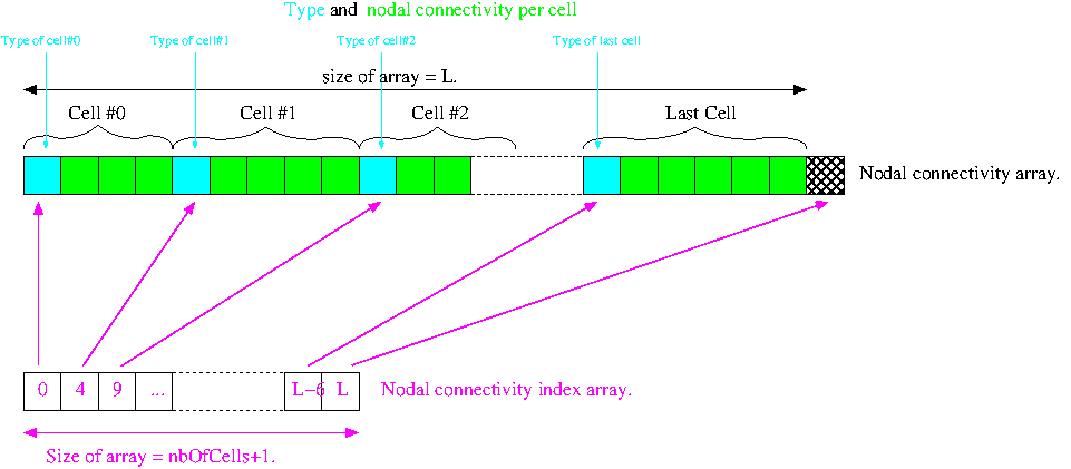

MEDCouplingUMesh类将其节点连接存储到2个阵列中,如下图:
【EDF开源CAE】SALOME数值模拟平台中MED模块简介的图6
较大的第一个阵列MEDCoupling :: MEDCouplingUMesh :: _ nodal_connectivity;
较小的第二个阵列MEDCoupling :: MEDCouplingUMesh :: _ nodal_connectivity_index。

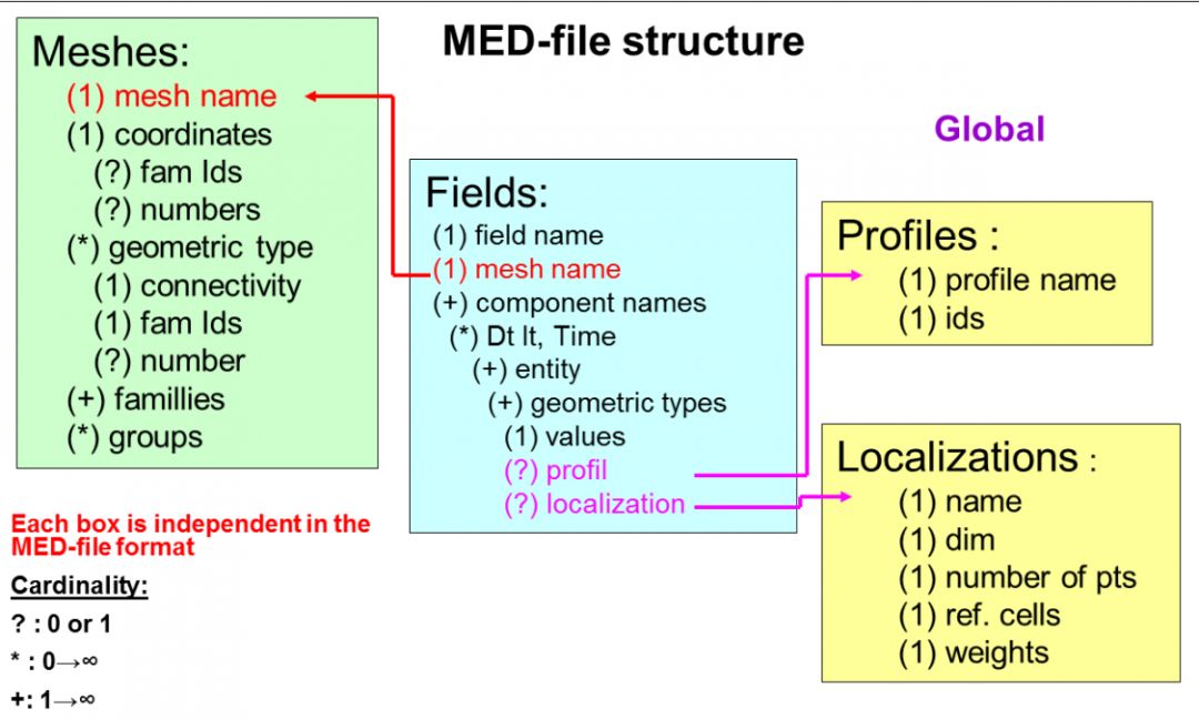

MED文件格式
MED文件格式是HDF5标准的一个特例,并且在MEDCoupling之前就已存在。有关HDF5本身的更多详细信息,请查阅HDF5 Group网站。它侧重于处理大量数据,设计理念是促进并行使用。
MED文件格式的官方文档可在SALOME安装路径中在线获得:
$ {MEDFILE_ROOT_DIR} /share/doc/html/index.html
下图显示了MED文件格式的类似UML的图表。例如,我们看到网格名称是将场链接到其支撑网格的唯一关键词。

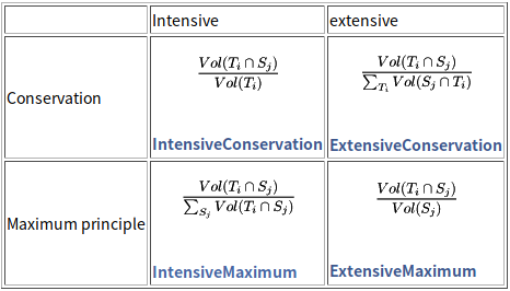

场的性质有助于确定场的某些物理意义并影响插值公式的选择。在MED中,它有五个可能的值,所对应的插值公式的选择将会在后文给出:
    1. 默认值“NoNature”不允许使用任何插值工具。
对于密集场:
    2. IntensiveMaximum,适用于温度,压力场等密集场,其最大原则优于守恒原则;
    3. IntensiveConservation,适用于功率密度场等密集场,守恒原则优于最大原则。
对于广泛场:
    4. ExtensiveMaximum,适用于功率场等广泛场,最大原则优于守恒原则;
    5. ExtensiveConservation,适用于功率场等广泛场,守恒原则优于最大原则。
密集场指的是代表密集物理量的场,例如密度、功率密度、温度或压力。通常,物理值不会随着基础几何体的大小而缩放。广泛场指的是代表广泛物理量的场,例如质量、体积、动量或功率。通常,物理值相对于基础几何尺寸线性缩放。对于具有P0表示(基于单元格)的场,守恒公式根据场是广泛的还是密集的而不同。
这两个概念本身分为两个子类别。实际上在某些情况下(例如,非重叠网格),在插值时不可能同时满足守恒原理和最大原理。场的性质决定了用于非重叠单元格的公式,从而确定了我们将满足的属性。

网格重叠和最大原则
插值过程的另一个重要要求是最大原则:插值产生的场值应保持在原始场的上限和下限之间。当在源网格S和目标网格T之间执行插值时,重叠的部分是很重要的。实际上,如果S的任何单元格被T的单元格完全覆盖,而且T的任何单元格被S的单元格完全覆盖:
【EDF开源CAE】SALOME数值模拟平台中MED模块简介的图11
那么网格S和T被称为重叠。在这种情况下,下表中给定列中的两个公式给出相同的结果。所有密集特性的公式都会产生相同的输出,所有广泛特性的公式也会产生相同的输出。
理想的插值算法应该是守恒的并且遵循最大值原则。然而,如果两个网格不重叠,则无法设计这样的算法。当网格不重叠时,使用
【EDF开源CAE】SALOME数值模拟平台中MED模块简介的图12
【EDF开源CAE】SALOME数值模拟平台中MED模块简介的图13
获得一个满足守恒原则或最大原则的算法。
插值矩阵的选取
在具有P0表示(基于单元格)的场的情况下以及网格不重叠时,该方案满足守恒原则或最大原则(但不能同时满足)。根据场的性质,插值矩阵采用以下值:

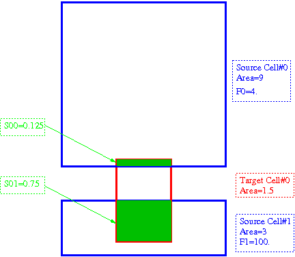

非重叠P0-> P0插值的例子
让我们考虑以下情况,有包含两个单元格的源网格和包含一个单元格的目标网格。单元#0上的FS值为4,单元#1上的值为100。这里的目的是根据场的性质通过场FS计算目标网格上的内插场FT。
【EDF开源CAE】SALOME数值模拟平台中MED模块简介的图15
插值的第一步得出以下M1矩阵:
【EDF开源CAE】SALOME数值模拟平台中MED模块简介的图16
如果我们应用上面的IntensiveMaximum公式,则会得到以下M矩阵:
【EDF开源CAE】SALOME数值模拟平台中MED模块简介的图17
【EDF开源CAE】SALOME数值模拟平台中MED模块简介的图18
正如我们在这里所看到的,最大原则得到了满足。我们建议使用这种特性来插入一个密集的场,如温度或压力场。
如果我们应用上面的ExtensiveMaximum公式,则会得到以下M矩阵:
【EDF开源CAE】SALOME数值模拟平台中MED模块简介的图19
【EDF开源CAE】SALOME数值模拟平台中MED模块简介的图20
对于想要仅在源网格的交叉部分(图中的绿色部分)上保存数值的情况,通常建议使用这种类型的插值来插入功率(NOT功率密度!)。在这里处理的特定情况下,意味着目标单元格仅拦截了25.055 W的功率!因此,从源场FS的104 W,仅传输了25.055 W到目标场中。
如果我们应用上面的ExtensiveConservation公式,则会得到以下M矩阵:
【EDF开源CAE】SALOME数值模拟平台中MED模块简介的图21
【EDF开源CAE】SALOME数值模拟平台中MED模块简介的图22
对于想要保留其源场中所有功率的情况,通常建议使用这种类型的插值来插入功率(NOT功率密度!)。这里在源场中有104 W,在输出目标插值场中也有104 W。但是,正如我们在这里看到的,这里不尊重最大原则,因为目标单元#0的值高于两个截取的源单元格。
如果我们应用上面的IntensiveConservation公式,则会得到以下M矩阵:
【EDF开源CAE】SALOME数值模拟平台中MED模块简介的图23
【EDF开源CAE】SALOME数值模拟平台中MED模块简介的图24
我们特别推荐用这种类型的性质来插入密集的密度场(如慢化剂密度、功率密度等)。与上面结果的差异在于,目标区域在整个目标单元格中均质化。
为了说明这种情况,我们可以考虑FS是一个功率密度场,目标单元#0从源单元#0获取了0.125×4 = 0.5W的功率,并且从源单元#1获取了0.75×100 = 75W的功率。它导致整个目标单元格#0上的功率为75.5W。因此,最终功率密度等于75.5 / 1.5 = 50.333 W /平方米。
