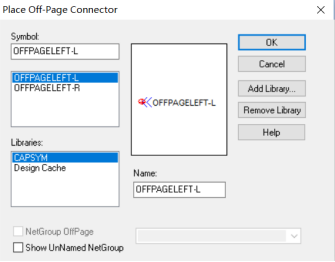

答:对于不同页面的连接关系,我们就需要使用添加分页连接符的方式来进行连接。分页连接符分为两种,一种是off-page Connector,一种是Port,都可以实现不同页面的连接,操作方式如下:
放置off-page Connector的操作方法如下所示:
第一步,点击菜单Place→Off-page Connector或者是Place→Port,如图3-24所示,在弹出的界面中进行参数设置;
第二步,在Off-page Connector的设置界面中,如图3-24所示,分页符的库系统是自带的,在Librarys那里可以添加自己创建的库,一般情况下用系统自带的即可,一共是两个Symbol,分左右两个方向,根据实际连线情况进行选择,Name选项中输入所要连接的网络名即可;
12. orcad的不同页面的连接关系应该怎么处理呢?的图312. orcad的不同页面的连接关系应该怎么处理呢?的图4
3-24 放置Off-page Connector示意图

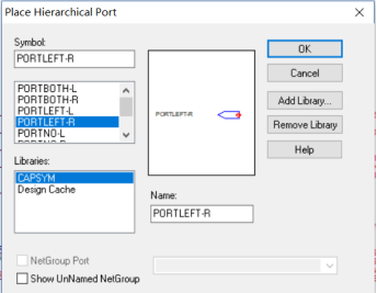

放置Port的操作方法如下所示:
第一步,放置Port的设置情况与Off-page Connector是类似的,如图3-25中选择一个Port的类型,然后根据连线方向选择左/右连接符,Name选项中输入所要连接的网络名即可。
12. orcad的不同页面的连接关系应该怎么处理呢?的图512. orcad的不同页面的连接关系应该怎么处理呢?的图6
3-25 放置Port示意图
