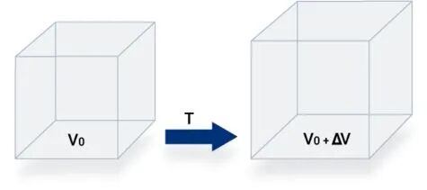

1.1 对于材料膨胀(“表观应变”)我们应该如何处理
被测材料随着温度的升高而膨胀。该膨胀由材料的膨胀系数决定。对于钢来说,约为11ppm/K,也就是增加 1摄氏度,产生11μm/m的膨胀。材料膨胀受温度变化的影响,最终导致产生“表观”应变,换句话说可以说是无负载下的应变。

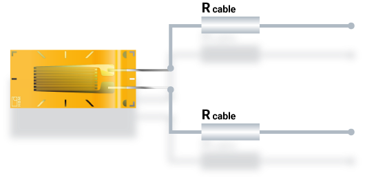

1.2 对于电缆电阻产生的变化如何处理
当使用两线制电路时,测量电缆的电阻被施加到应变片电阻上,因此将影响测量。除了产生的零漂并导致K系数下降外,测量电缆的电阻也与温度有关。 在这种情况下,合适的对策是使用如下所述的多线技术。

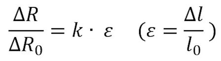

1.3 K系数的温度系数
K系数是应变片最重要的特性。它描述了应变与电阻变化之间的相关性。K 系数是具有温度依赖性的。典型的K系数为0.01%/ K,其对测量结果的影响通常相对较小,因此大都可被忽略。然而,通过计算进行补偿(对于温度测量)也是可行的。

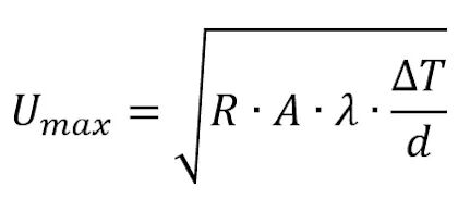

1.5 应变片的自热(激励电压)
与测量体相比,激发电压会应变片变热。根据测量体的热导率,热传导或多或少被测量体吸收。如果测量体导热不良,结果可能是测量体与应变片之间的温度差。如果过大的激励电压,可能会干扰自补偿应变片的性能。

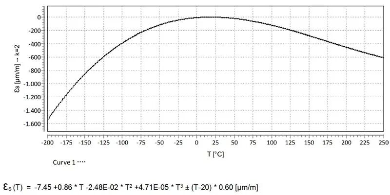

2.1 使用自补偿应变计
自补偿应变片专门用于通过其自身的温度特性来补偿某些材料的温度特性。这意味着它们会抵消表观应变(从而抵消测量体的温度引起的膨胀)。因此,应选择具有适合于测量体的材料的温度响应的应变片。
常用材料自补偿应变片温度调整:

选择适应不同材料的应变片可以补偿大部分表观应变。剩余误差为非线性分量。此误差可以在生产过程中测量,并包含在数据表中。另外,如果温度变化较大,您还可以通过计算补偿。

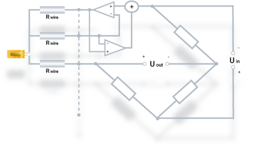

2.2 惠斯通电桥和多线制电路
使用自补偿应变片,连接组成半桥或全桥电路或是三线或四线电路是补偿的另一重要方法,其可以最小化甚至完全消除电缆电阻产生的影响。
惠斯通电桥电路将极小的电阻变化转换为可测量的电压。四个电阻可以由一个(四分之一桥电路),两个(半桥电路)或四个(全桥电路)应变片代替。
霍家知识库 | 如何对应变片进行温度补偿?的图9

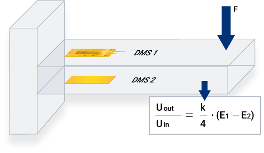

由于在惠斯通电桥中各个桥臂不同,所以有补偿的可能性。该温度补偿效果可以基于弯曲梁的示例来证明:在正负载下,弹性体在顶部为正应变应(+)和底部负应变( - )。
如果两个应变片连接到惠斯通电桥,结果是将信号加倍。如果发生温度依赖性应变,产生的应变将出现在两个应变片上,并具有相同的信号。因此可以在惠斯通电桥中相互抵消。

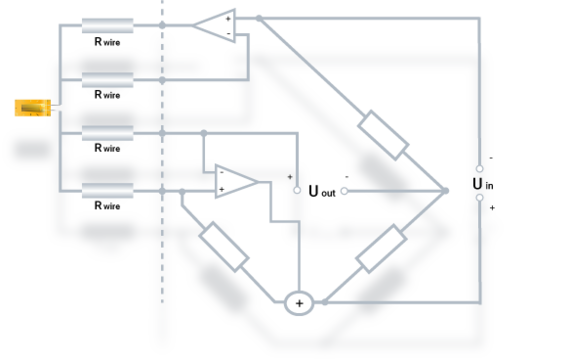

可通过三线电路选择性地补偿电缆电阻的影响。为了做到这一点,电源线和另外三个引线连接到惠斯通电桥的不同桥臂上。由于两个结构的对称性相反,因此相互补偿,除了是不对称的电缆和温度梯度,电缆电阻可由三线电路补偿。
所有的电缆效应均可由HBM专利四线电路补偿。
霍家知识库 | 如何对应变片进行温度补偿?的图11
三线电路
四线电路

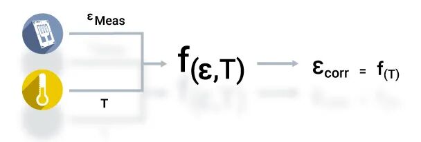

2.3 计算补偿
对于自补偿应变片的残余误差,对于未经调整的应变片误差,以及其他小误差(例如K系数的温度依赖性),可以通过计算补偿。
为了做到这一点,需要并行进行温度测量,并通过在线或随后的计算来校正测量的应变。同时也必须考虑温度梯度。如有必要,必须提供多个测量点。来自HBM的catman®等软件工具提供计算补偿的功能。
