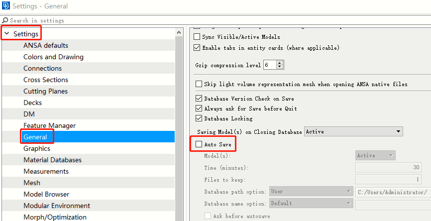

自动保存
   位置:Tools> settings> Setting> General> Auto Save,ANSA中默认是不自动保存的,但为了防止软件崩溃或者断电等其他原因而导致网格画到一般而功亏一篑,建议还是勾选自动保存,设置如下图所示:
ANSA个性化定制的图2
ANSA个性化定制的图3

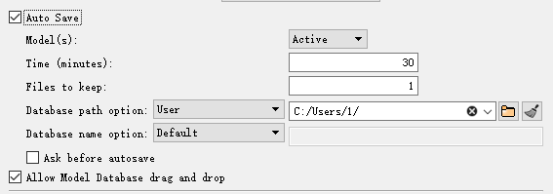

Model(s):中可以选择Active和all,建议保存所有。
Time(minutes) :表示每隔多少分钟自动保存一次,这个可以根据自行定义。
Database path option :表示自动保存的文件存放位置,这里有些时间比较久的文件可以清除,释放存放空间。

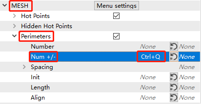

自定义快捷键
    位置:Tools> settings> GUI settings> Buttons manager, 只画网格的情况下,一般仅设置TOPO和MESH。以增加单元节点Num+/-为例,他的位置是Buttons manager> MESH> Perimeters>num +/-,找到这个位置,先点击选择,然后按住Ctrl+字母或者数字(你所想的快捷键,喜欢玩游戏的可以设置游戏中熟悉的快捷键),直到Shortcut那一栏出现你设置快捷键即可。
ANSA个性化定制的图4
    注意设置完成之后一定点击左下角的Save settings all

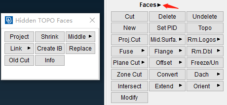

面板个性化定制
       右侧面板上有很多按钮,有的是常用的,有的是基本没怎么用的,还有的常用的按钮被隐藏了。这里教大家把常用按钮放在面板上,让不常用的按钮全部隐藏,使操作面板看上去更加清爽直观。
        如下图所示,你要显示隐藏的按钮,需要右键点击每类名称右边的实心三角,这样左侧就会弹出隐藏按钮。按住中键可以将按钮从左右面板随意拖放(也可以试试右键),常用的放左边面板,不常用的放左边面板,这样就可以使整个面板变得清爽了,快来试试吧。
