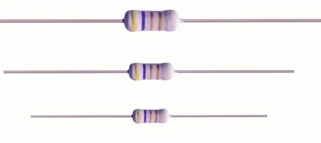

1. 熔断电阻器(FR)----熔断电阻器亦称保险电阻器或可熔断电阻器,它兼有电阻器和熔断器的功能,熔断电流从几十毫安到几十安培,熔断时间为几秒至几十秒。
干货|开关电源里的特殊元件,它们的类型和用途你都知道吗?的图8
▲ 熔断电阻器(FR)

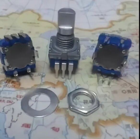

5. 数字电位器(DCP)----与可调式开关稳压器配套使用,构成可编程开关稳压器。
干货|开关电源里的特殊元件,它们的类型和用途你都知道吗?的图12
▲ 数字电位器(DCP)

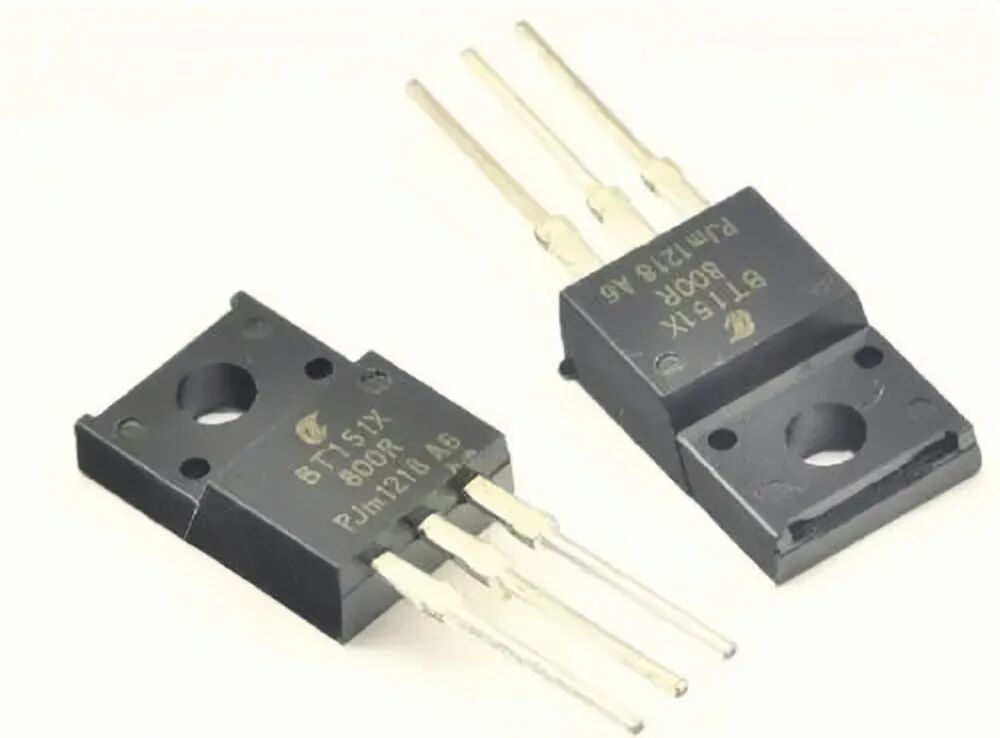

1. 单向晶闸管(SCR)----与双向触发二极管配套使用,构成过开关电源适配器的电压保护电路。
干货|开关电源里的特殊元件,它们的类型和用途你都知道吗?的图14
▲ 单向晶闸管(SCR)

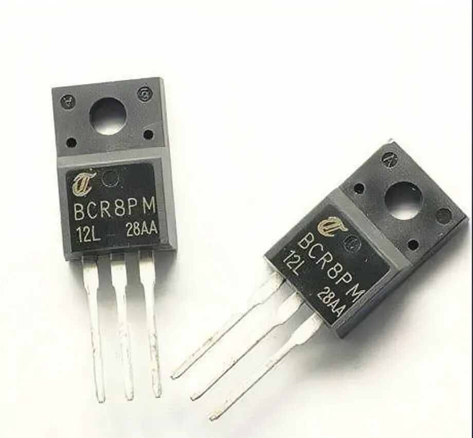

2. 双向晶闸管(TRIAC)----可构成开关电源交流输入侧的过电压保护电路。
干货|开关电源里的特殊元件,它们的类型和用途你都知道吗?的图15
▲ 双向晶闸管(TRIAC)

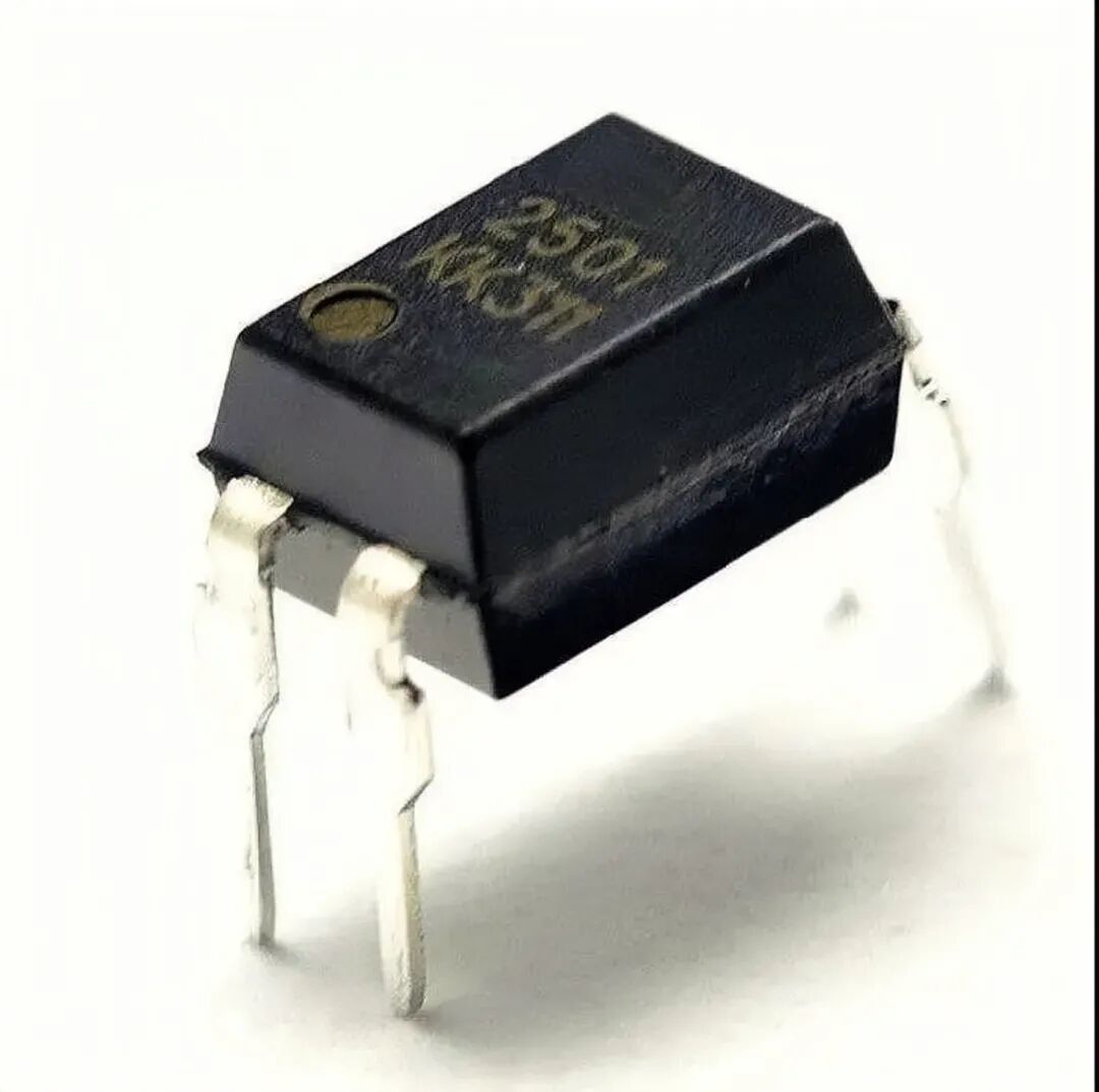

1. 光耦合器:线性光耦合器的电流传输比(CTR)与直流输入电流(If)的特性曲线具有良好的线性度。在传输小信号时,能使输出与输入呈线性关系,适合构成精密开关电源中的光藕反馈电路,并实现二次侧与一次侧的隔离。
干货|开关电源里的特殊元件,它们的类型和用途你都知道吗?的图17
▲ 光耦

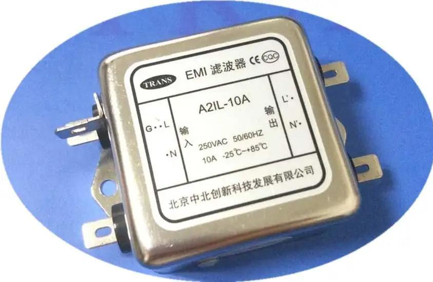

2. 滤波器:亦称EMI滤波器,它属于双向射频滤波器,一方面能滤除从交流线引入的外部电磁干扰;
干货|开关电源里的特殊元件,它们的类型和用途你都知道吗?的图18
另一方面还可避免开关电源适配器向外部发出噪声干扰,能显著提高开关电源适配器的抗干扰能力,并使开关电源符合电磁兼容性(EMC)标准。

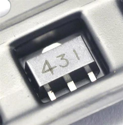

3. 可调式精密并联稳压器:例如TL431,可广泛用于精密开关电源适配器、充电器中,还能构成电压比较器、电源电压监视器、延时电路、精密恒流源等。

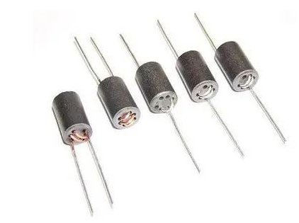

4. 磁珠:有管状、片状磁珠及磁珠阵列,能抑制开关电源适配器、充电器的开关噪声和尖峰干扰。有管状、片状磁珠及磁珠阵列,能抑制开关电源适配器、充电器的开关噪声和尖峰干扰。
