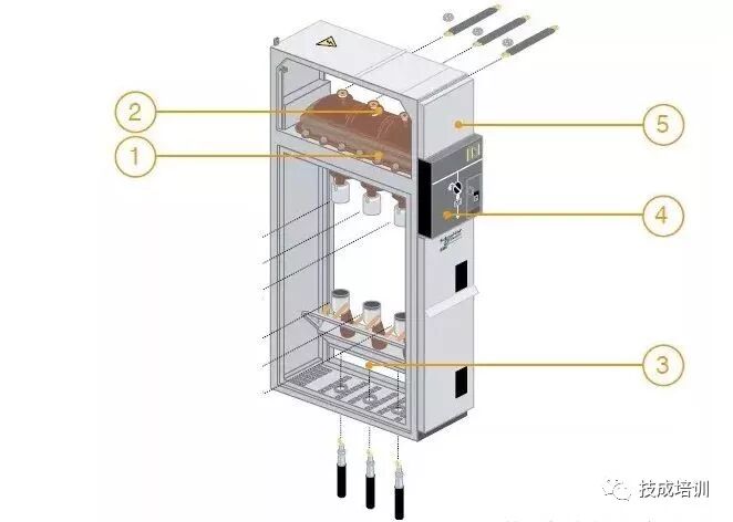

(1)环网柜-负荷开关柜
用于低基配电室或变压器容量小于1250kVA的高基配电室。
常用配电柜型号:HXGN15-12、Safe-Ring(ABB)、SM6(施耐德)
1开关间隔;2母线间隔;3电缆间隔;4操作机构间隔;5控制保护间隔

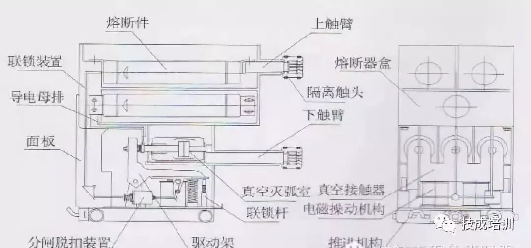

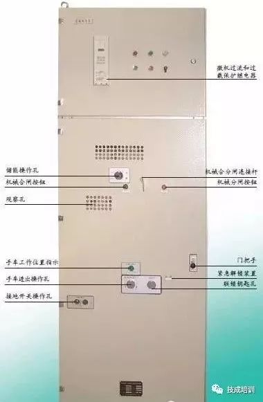

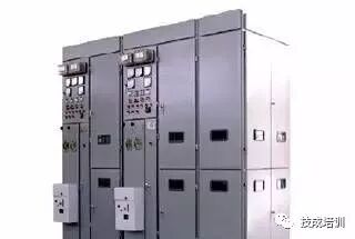

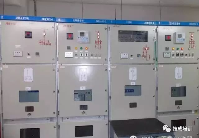

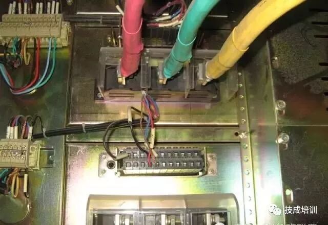

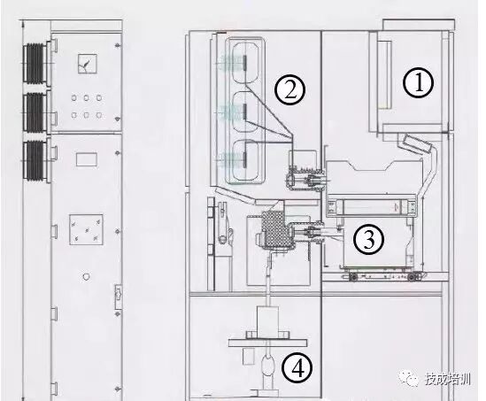

(2)中置柜-断路器柜
用于高基配电室内(一般单台变压器容量大于1250kVA以上使用)
常用型号:KYN28-12,UniGear ZS1(ABB)、Mvnex(施耐德)
常用断路器型号:VD4(ABB)、VS1(国产)
1二次仪表室;2母线室;3断路器手车室;4电缆

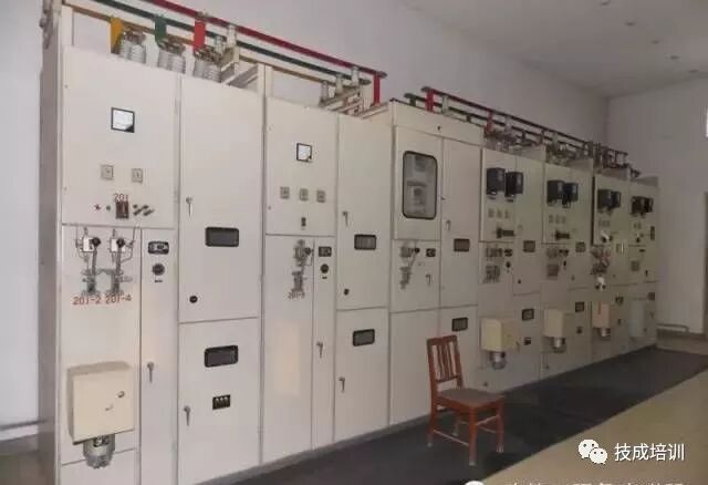

(3)固定式配电柜
在较老配电室常见:GG1A-12(F)
你知道10kV配电室内都有些什么吗?的图5

(4)其他各厂家衍生的自主开发柜型
通用公司 P/VⅡ柜
你知道10kV配电室内都有些什么吗?的图7
西门子授权江苏华鹏生产8BK88柜
你知道10kV配电室内都有些什么吗?的图8

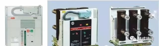

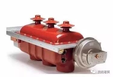

2、高压断路器(ABB-VD4、国产-VS1 、施耐德-EV12s )
高压负荷开关具有简单的灭弧装置,能通断一定的负荷电流和过负荷电流,但是它不能断开短路电流,所以它一般与高压熔断器串联使用,借助熔断器来进行短路保护。

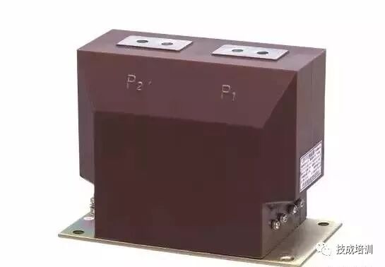

4、10kV电流互感器(LZZBJ9-10)
环氧树脂真空浇注支柱式结构电流互感器 用于电流、电能测量和继电保护用。
常用变比:100/5、150/5、200/5、250/5等
测量精度:计量用(0.2、0.5、0.2S、0.5S);保护用(5P10、10P10)
你知道10kV配电室内都有些什么吗?的图12

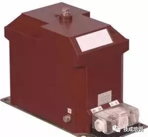

5、10kV电压互感器(JDZ10-10A)
环氧树脂浇注式电压互感器把高电压按比例关系变换成100V或更低等级的标准二次电压,供保护、计量、仪表装置使用。
常用变比:10/0.1kV
高压柜内电压互感器常规将10kV变为100V。
你知道10kV配电室内都有些什么吗?的图13

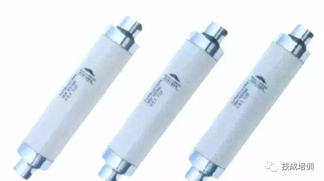

8、高压熔断器
熔断器是最简单的保护电器,它用来保护电气设备免受过载和短路电流的损害。
保护变压器:SFLAJ-12kV
保护电压互感器:XRNP-12/0.5
户外跌落式:HRW12-10

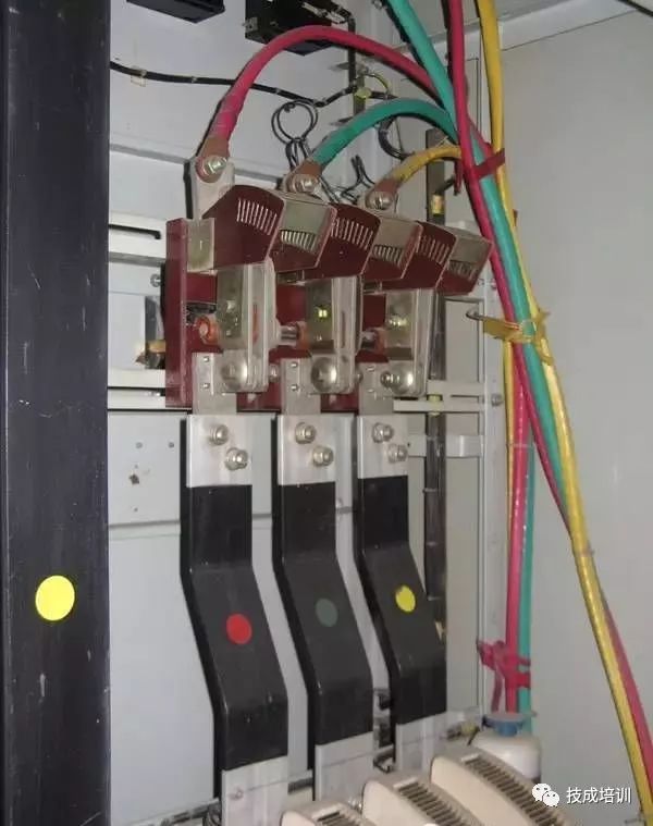

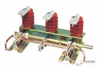

9、高压接地开关(JN15-12/31.5)
使用于12kV及以下交流50Hz的电力系统中,可与各种型号高压开关柜配套使用,亦可作为高压电器设备检修时接地保护用。
你知道10kV配电室内都有些什么吗?的图15

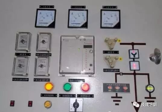

11、高压柜仪表室
1计量表;2信号继电器;3综合保护装置;4检修压板;5位置指示灯;6分合闸状态指示灯;7带电指示器;8照明开关;9加热开关;10手动操作开关;

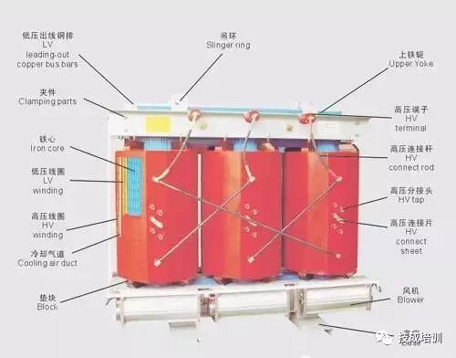

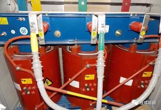

二、10kV配电室变压器

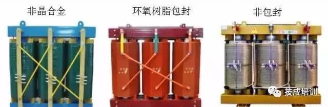

1、干式变压器
  • 内部材质:硅钢片(环氧树脂包封(SCB)、非包封(SGB))
  • 内部材质:非晶合金(SCBHR)
你知道10kV配电室内都有些什么吗?的图17

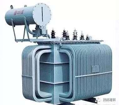

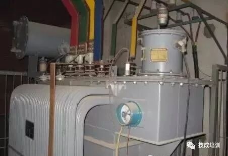

2、油浸式变压器(S11)
室内油浸变压器
你知道10kV配电室内都有些什么吗?的图18
室外油浸变压器
你知道10kV配电室内都有些什么吗?的图19
你知道10kV配电室内都有些什么吗?的图20
你知道10kV配电室内都有些什么吗?的图21

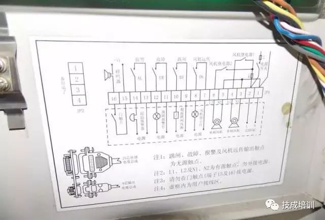

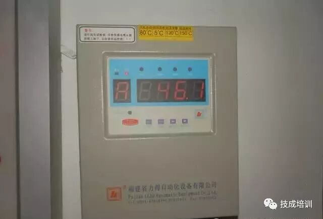

变压器温控器功能:
  • 显示变压器绕组内温度
  • 控制风机启停
  • 向高压柜发出保护信号(高温保护、超温跳闸、变压器开门动作)
你知道10kV配电室内都有些什么吗?的图22
你知道10kV配电室内都有些什么吗?的图23

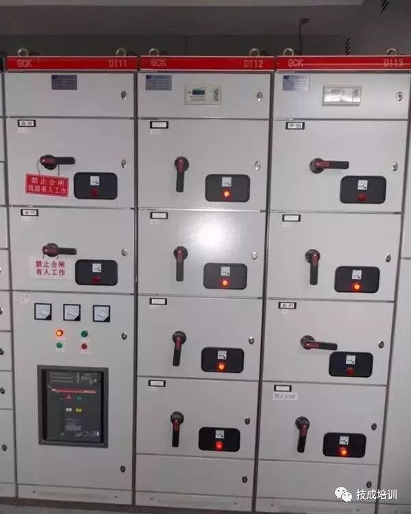

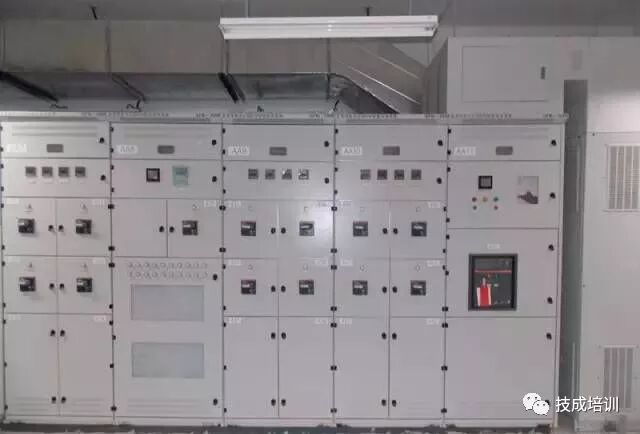

1、380V常用低压配电柜柜型

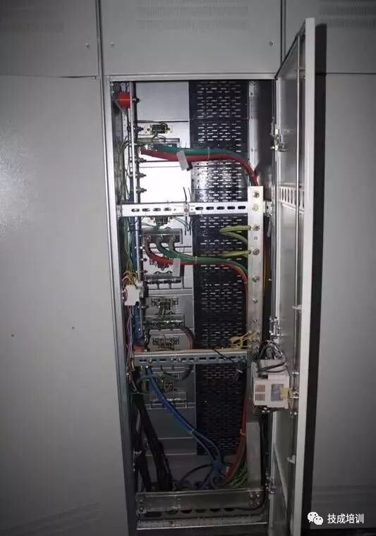

(1)低压抽出式配电柜:GCK、GCS、MNS
(GCK)
你知道10kV配电室内都有些什么吗?的图24

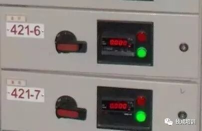

手柄只有分闸、合闸两个位置
你知道10kV配电室内都有些什么吗?的图25
GCK柜柜后,已安装电缆
你知道10kV配电室内都有些什么吗?的图26
你知道10kV配电室内都有些什么吗?的图27

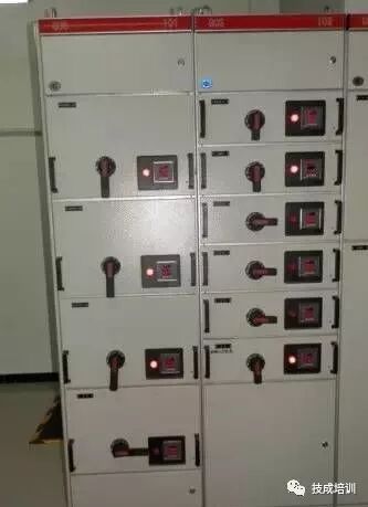

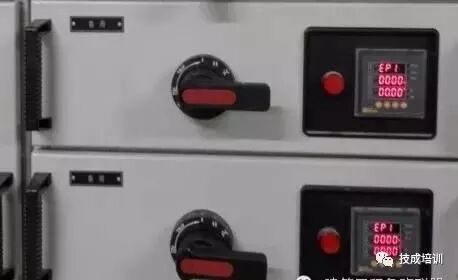

(GCS)
你知道10kV配电室内都有些什么吗?的图28
手柄有工作、分闸、试验、隔离、抽出位置
你知道10kV配电室内都有些什么吗?的图29

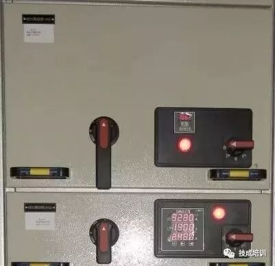

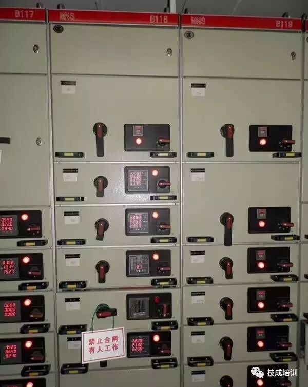

(MNS)
你知道10kV配电室内都有些什么吗?的图30
手柄分两个,主手柄为分合闸位置,副手柄为试验、隔离、抽出位置
你知道10kV配电室内都有些什么吗?的图31

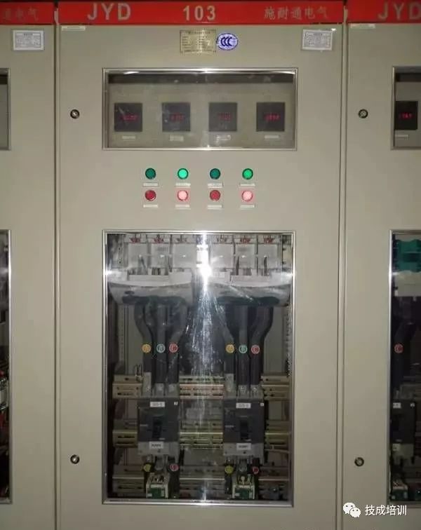

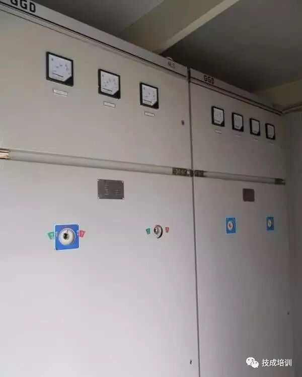

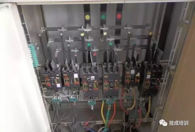

(2)低压固定式开关配电柜:JYD、GGD
(JYD)
你知道10kV配电室内都有些什么吗?的图32
(GGD)
你知道10kV配电室内都有些什么吗?的图33

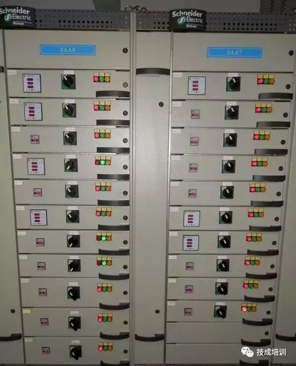

(5)其他厂家原装配电柜

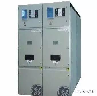

施耐德原装柜/西门子原装柜
你知道10kV配电室内都有些什么吗?的图35

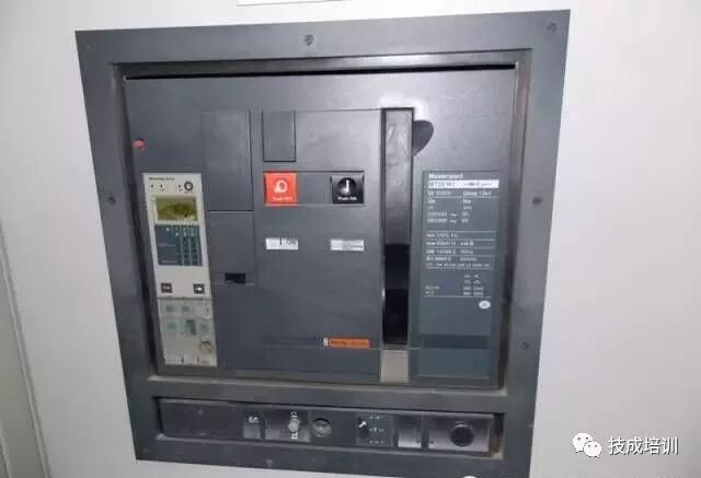

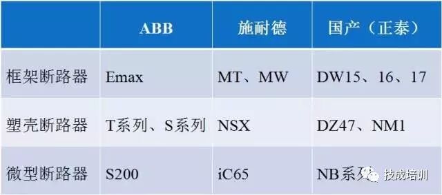

2、断路器
(1)低压断路器
能够关合、承载和开断正常回路条件下的电流并能关合、在规定的时间内承载和开断异常回路条件下的电流的开关装置。
技术指标:In额定电流、ICU额定短路分段能力、ICS额定运行短路分断能力、ICW短时耐受电流
(2)万能断路器(框架开关)
额定电流在630A以上,最高可至6300A。
内部附件:辅助触头、报警触头、分励脱扣器、欠电压脱扣器、合闸线圈
你知道10kV配电室内都有些什么吗?的图36

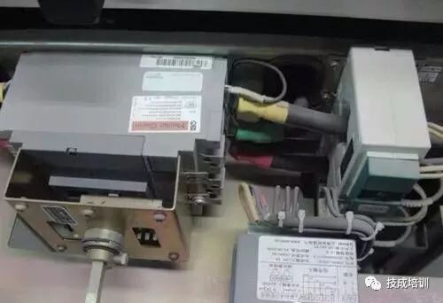

(3)塑壳断路器(63A-630A)
抽屉柜断路器安装方式
你知道10kV配电室内都有些什么吗?的图37
固定式安装断路器
你知道10kV配电室内都有些什么吗?的图38

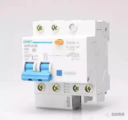

(4)微型断路器(63A以下)
三相微型断路器
你知道10kV配电室内都有些什么吗?的图39
漏电保护开关、断路器型号汇总
你知道10kV配电室内都有些什么吗?的图40

4、电流互感器
电流互感器的接线应遵守串联原则:即一次绕阻应与被测电路串联,而二次绕阻则与所有仪表负载电流互感器串联。
常用电流互感器样式:羊角式(一般用于供电公司低压计量)、穿心式、开口式

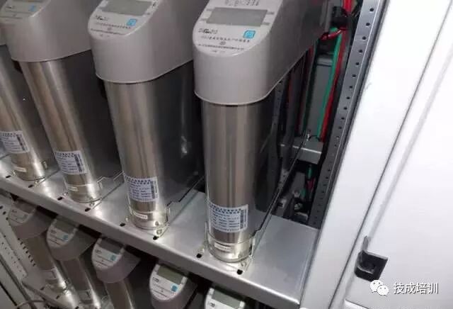

6、电容器
作用:提高功率因数。
配置原则:变压器容量的1/3。
你知道10kV配电室内都有些什么吗?的图42

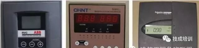

7、功率因数控制器(ABB-RVC)
作用:控制电容器的投切时间及顺序。
电容器运行方式:顺序投入,先投先分。
你知道10kV配电室内都有些什么吗?的图43

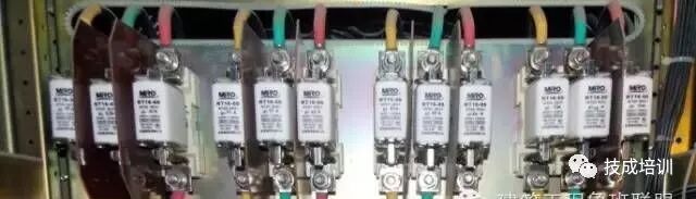

8、熔断器
作用:熔断器所能保护的主要还是电容器的外部连接端子及投切设备(交流接触器、热继电器和复合开关)所发生的短路故障。
你知道10kV配电室内都有些什么吗?的图44

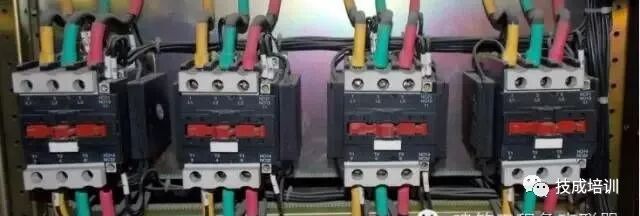

9、接触器(电容器专用)
作用:投入或切除低压并联电容器。接触器带有抑制涌流装置,能有效地减小合闸涌流对电容的冲击和抑制开断时的过电压。
你知道10kV配电室内都有些什么吗?的图45

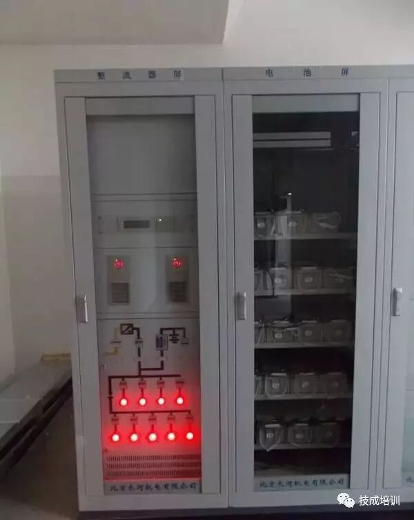

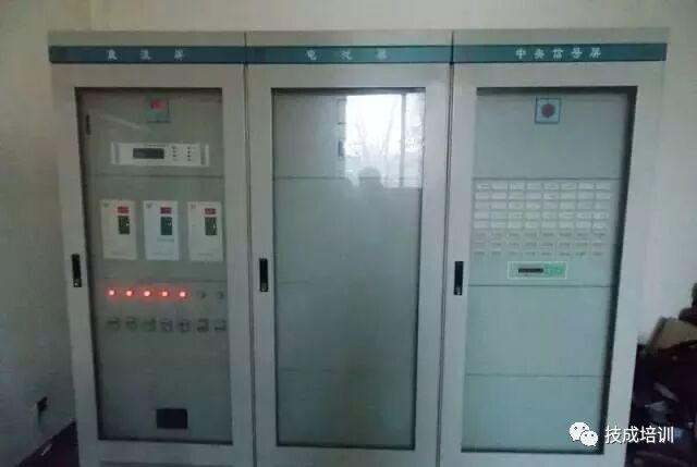

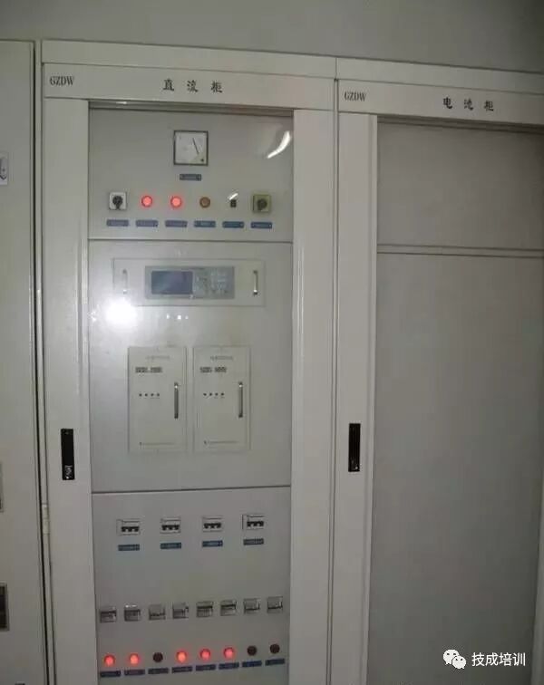

四、10kV配电室直流设备简介
充电机屏
电池屏
中央信号屏
  • 用途:为高压柜提供操作电源、控制电源。
  • 技术参数:电压等级(110V、220V);电池容量(65Ah、100Ah)
  • 组成:充电机屏、电池屏、中央信号屏
  • 安装位置:值班室或便于运行人员观察的地方
  • 生产厂家:华隆机电、合欣机电
  • 直流系统一般均设置485通讯接口。
你知道10kV配电室内都有些什么吗?的图46
1、直流屏(充电机屏)
由配电室低压侧两段母线分别引两路交流电源,向电池充电。
由电池引出直流电源向高压侧保护及控制回路输出电源。
你知道10kV配电室内都有些什么吗?的图47
2、电池屏
220V直流系统,电池屏内共计18块电池,每块电池电压为12V。
电池间为串联方式连接。
你知道10kV配电室内都有些什么吗?的图48

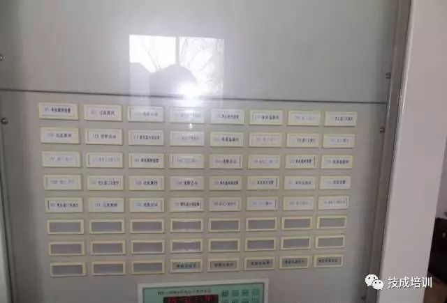

3、中央信号屏内光子牌
高压柜内综保发出保护信号,或充电机屏发出报警信号,对应光字牌上的指示灯亮起,报警铃响。按下复位键恢复正常。

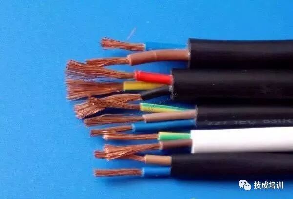

2、VV电缆(一般25mm以下使用)
铜芯聚氯乙烯绝缘聚氯乙烯护套电力电缆
前面加K(控制电缆)、R(软线)
后面加P(铜屏障)
你知道10kV配电室内都有些什么吗?的图50

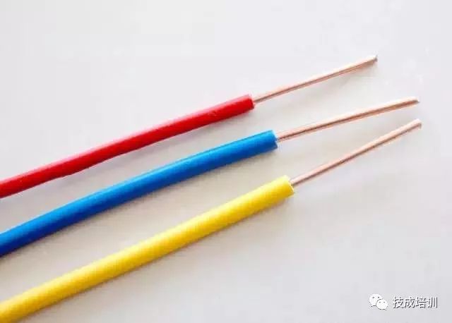

3、BV、BVR电线
铜芯聚氯乙烯绝缘(软)电线,型号:1.0、1.5、2.5
你知道10kV配电室内都有些什么吗?的图51

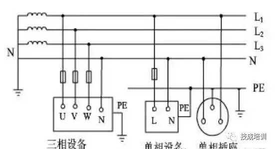

六、10kV配电室接地系统简介
国际标准IEC60364区分了三类不同的接地系统,使用两个字母代号表示TN,TT和IT。
第一个字母表示供电设备(发电机或变压器)与地的连接:T将一点直接与地相接,I 没有与地相接的点。
第二个字母表示提供给用电设备的与地连接:T 将一点直接与地相接。N 在安装位置直接与接地的中性点相接。
1、IT系统
电源不接地,电气设备外露可导电部分可直接接地。
使用场所:供电连续性要求较高,如应急电源、医院手术室等。
2、TT系统
电源中性点直接接地,所有设备的外露可导电部分均经各自的保护线PE分别直接接地。
你知道10kV配电室内都有些什么吗?的图52
3、TN系统
所有电气设备的外露可导电部分均接到保护线上,并与电源的接地点相连,这个接地点通常是配电系统的中性点。分为:TN-C、TN-S、TN-C-S

1、干式变压器
  • 内部材质:非晶合金(SCBHR)
你知道10kV配电室内都有些什么吗?的图69
(2)万能断路器(框架开关)
你知道10kV配电室内都有些什么吗?的图88
(3)塑壳断路器(63A-630A)
抽屉柜断路器安装方式
你知道10kV配电室内都有些什么吗?的图89
固定式安装断路器
你知道10kV配电室内都有些什么吗?的图90
(4)微型断路器(63A以下)
三相微型断路器
你知道10kV配电室内都有些什么吗?的图91
漏电保护开关、断路器型号汇总
你知道10kV配电室内都有些什么吗?的图92
3、刀闸

4、电流互感器

6、电容器
作用:提高功率因数。
配置原则:变压器容量的1/3。
你知道10kV配电室内都有些什么吗?的图94
7、功率因数控制器(ABB-RVC)
作用:控制电容器的投切时间及顺序。
电容器运行方式:顺序投入,先投先分。

8、熔断器

9、接触器(电容器专用)

10、热继电器
工作原理:由于流入热元件的电流产生热量,使有不同膨胀系数的双金属片发生形变,当形变达到一定距离时,就推动连杆动作,使控制电路断开,从而使接触器失电,主电路断开,实现过载保护。
电容器的损坏主要是由于过压或短路所造成,过载影响较小,而热继主要用于电机的过载保护,所以,用热继保护电容不适合。

四、10kV配电室直流设备简介
充电机屏
电池屏
中央信号屏
  • 组成:充电机屏、电池屏、中央信号屏
  • 生产厂家:华隆机电、合欣机电
  • 直流系统一般均设置485通讯接口。
你知道10kV配电室内都有些什么吗?的图98
1、直流屏(充电机屏)
你知道10kV配电室内都有些什么吗?的图99
2、电池屏
电池间为串联方式连接。
你知道10kV配电室内都有些什么吗?的图100
3、中央信号屏内光子牌

3、BV、BVR电线
你知道10kV配电室内都有些什么吗?的图103
六、10kV配电室接地系统简介
1、IT系统
2、TT系统
你知道10kV配电室内都有些什么吗?的图104
3、TN系统
