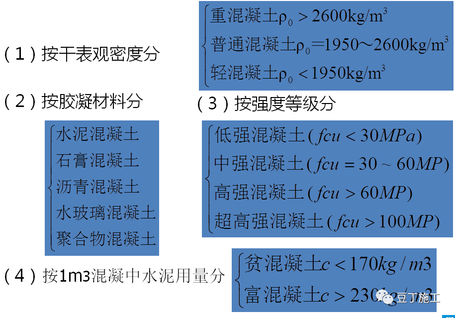

1.3  混凝土的分类
一文读懂混凝土!性能、施工及质量通病防治都有了~的图1

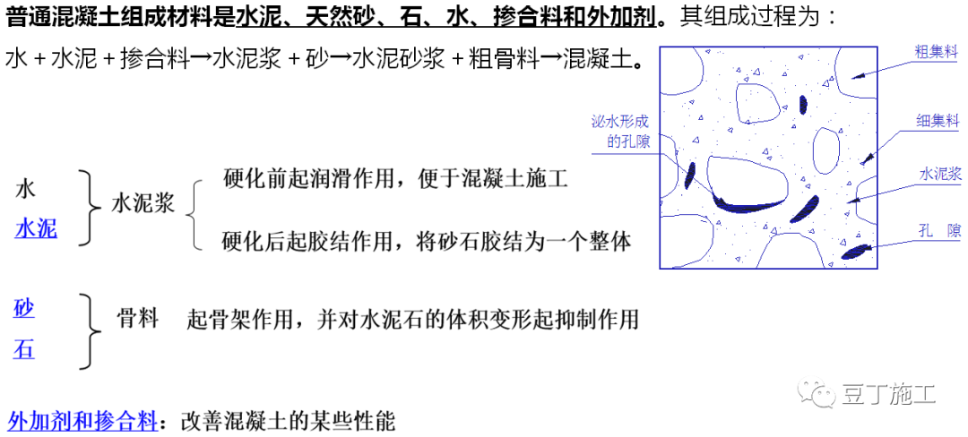

(二)混凝土用原材料
一文读懂混凝土!性能、施工及质量通病防治都有了~的图2

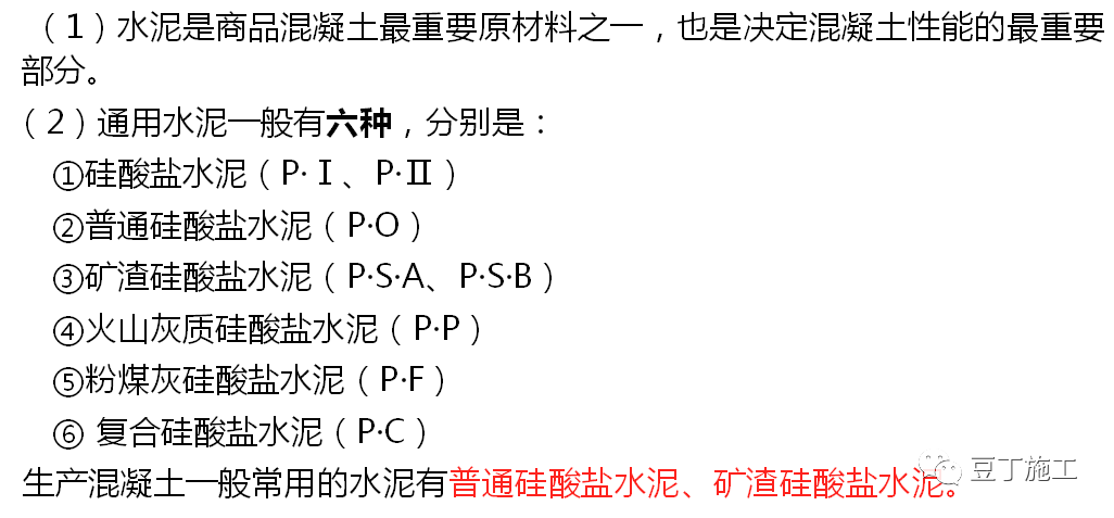

2.1 水泥
一文读懂混凝土!性能、施工及质量通病防治都有了~的图3

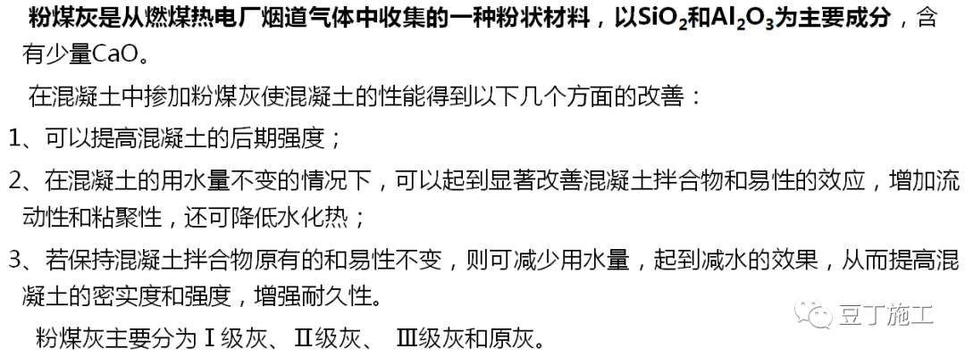

2.2  掺合料
2.2.1  粉煤灰
一文读懂混凝土!性能、施工及质量通病防治都有了~的图4

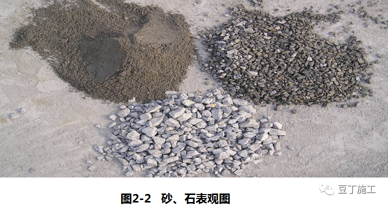

2.3  骨料
骨料(也称集料)总体积占混凝土体积的60~80%,根据粒径大小分为粗骨料(粒径>4.75mm)和细骨料(粒径为 0.15~4.75mm)。
一文读懂混凝土!性能、施工及质量通病防治都有了~的图6

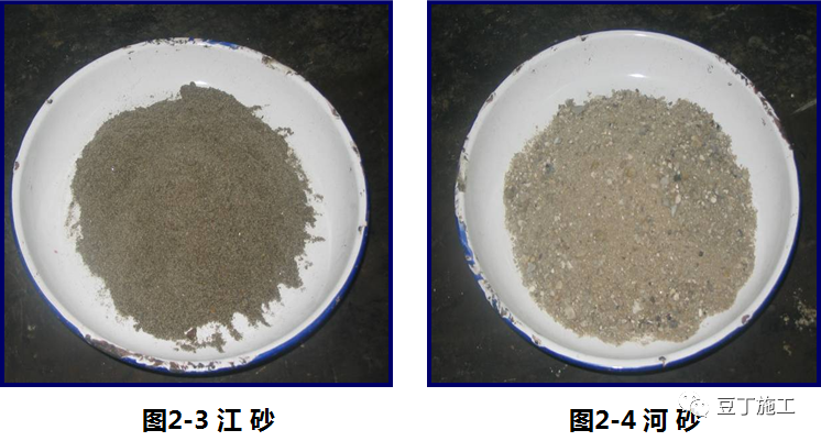

2.3.1  细骨料(砂)
1、定义:
粒径在0.15~4.75mm之间的岩石颗粒。细骨料主要采用天然砂和人工砂。
2、混凝土用砂质量要求:
一般要求:质地坚实、清洁、有害杂质含量少。
一文读懂混凝土!性能、施工及质量通病防治都有了~的图7

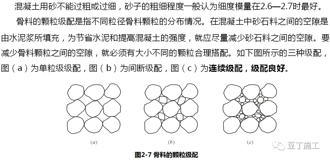

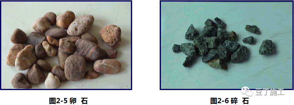

2.3.2   粗骨料(石)
1、粗骨料的种类
粗骨料为粒径>4.75mm的岩石颗粒,分为卵石和碎石两类。
卵石:光滑少棱角,孔隙率及总表面积小,混凝土拌和物和易性好,水泥用量少,但粘结力差,强度低。
碎石:表面较粗糙,多棱角,孔隙率及总表面积大,拌制混凝土时的性能较好,水泥用量多,但粘结力强,强度高。 在相同条件下,碎石混凝土比卵石混凝土的强度约高10%左右。
一文读懂混凝土!性能、施工及质量通病防治都有了~的图8

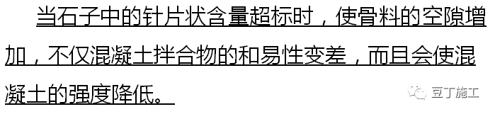

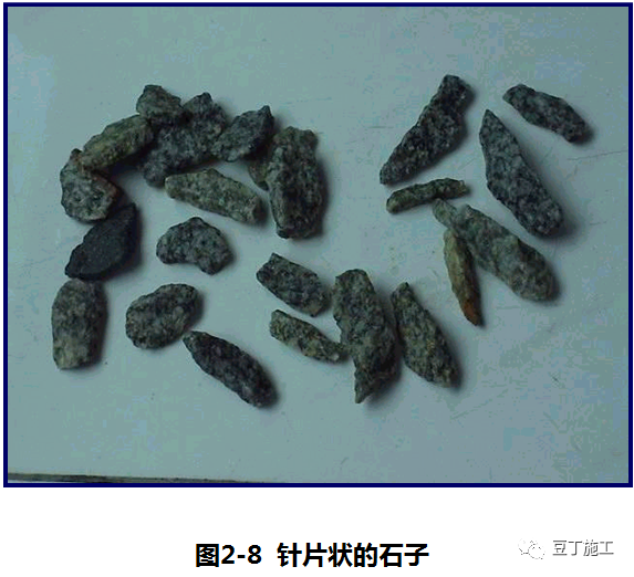

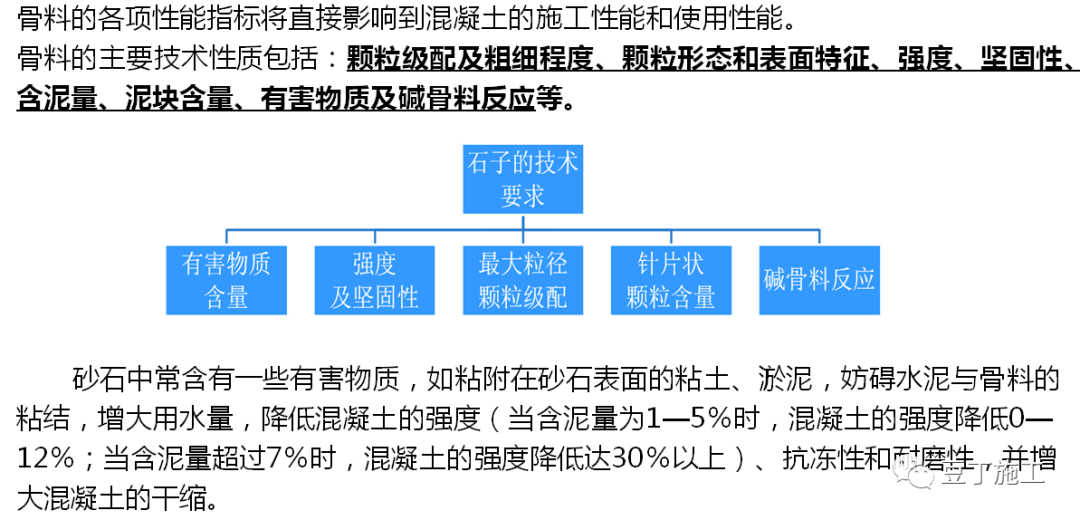

2.3.3 骨料的劣质性能对混凝土的影响
一文读懂混凝土!性能、施工及质量通病防治都有了~的图9
一文读懂混凝土!性能、施工及质量通病防治都有了~的图10
一文读懂混凝土!性能、施工及质量通病防治都有了~的图11
一文读懂混凝土!性能、施工及质量通病防治都有了~的图12
2.3.4 骨料的技术要求
有害杂质含量(符合标准规定)
针片状颗粒含量(符合标准规定)
颗粒形状及表面特征(近视圆形、正方形为好)
坚固性(硫酸盐溶液法)
强度(压碎指标)
最大粒径与颗粒级配(级配良好)
表观密度、堆积密度、空隙率
碱-骨料反应

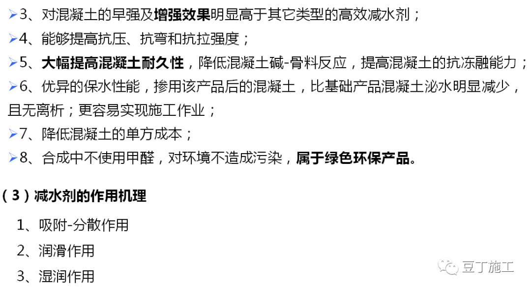

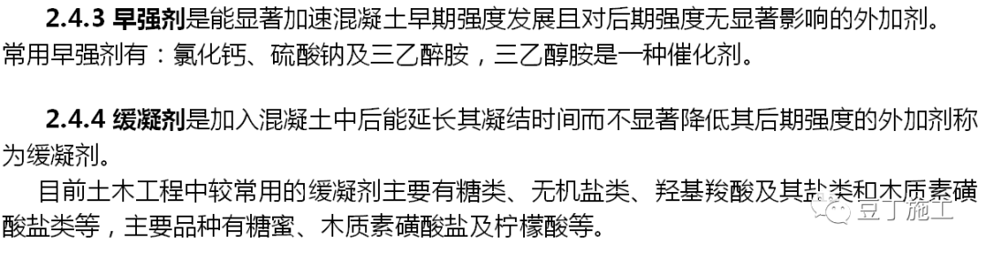

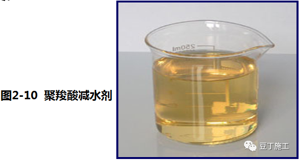

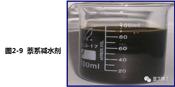

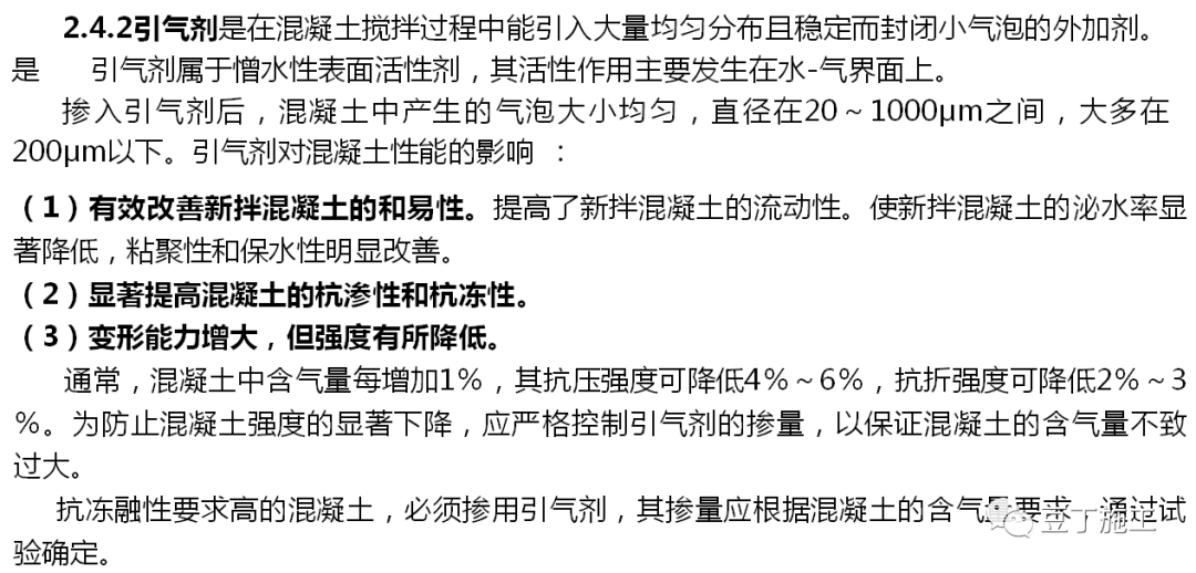

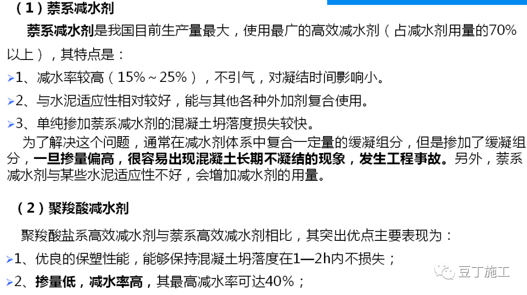

2.4  外加剂
2.4.1减水剂是指能保持混凝土的和易性不变,而显著减少其拌和用水量的外加剂,是最常用的一类化学外加剂,在 混凝土中使用减水剂主要有以下几个作用:
1、在保持用水量不变的情况下,改善新拌混凝土的工作度,提高流动性:
2、在保持新拌混凝土工作度不变的情况下,减少用水量,以提高混凝土的强度;
3、在保持新拌混凝土一定强度前提情况下,减少水泥用量,以改善硬化混凝土的体积稳定性,提高抗裂性;
4、改善新拌混凝土的可泵性,提高施工速度。
一文读懂混凝土!性能、施工及质量通病防治都有了~的图13
一文读懂混凝土!性能、施工及质量通病防治都有了~的图14
一文读懂混凝土!性能、施工及质量通病防治都有了~的图15
一文读懂混凝土!性能、施工及质量通病防治都有了~的图16
一文读懂混凝土!性能、施工及质量通病防治都有了~的图17
一文读懂混凝土!性能、施工及质量通病防治都有了~的图18

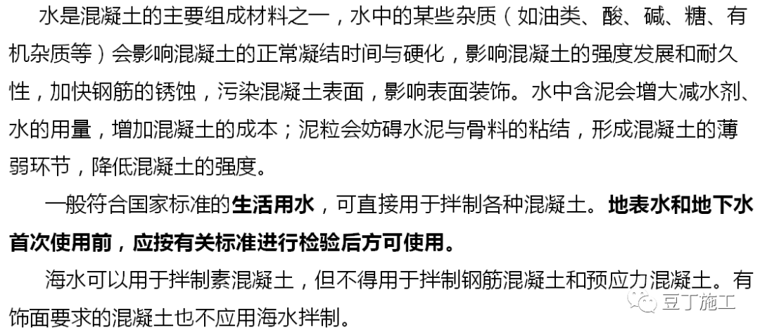

2.5  水
一文读懂混凝土!性能、施工及质量通病防治都有了~的图19

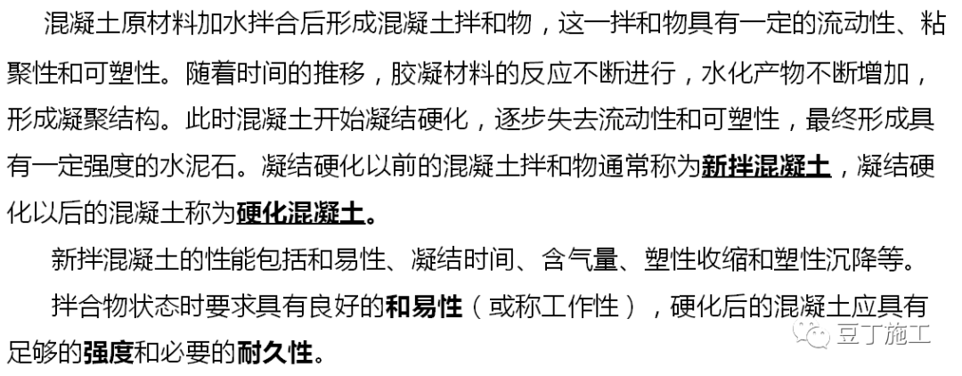

(三) 新拌混凝土的性能
一文读懂混凝土!性能、施工及质量通病防治都有了~的图20

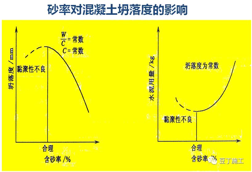

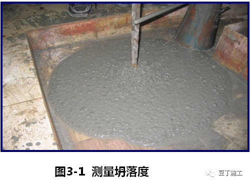

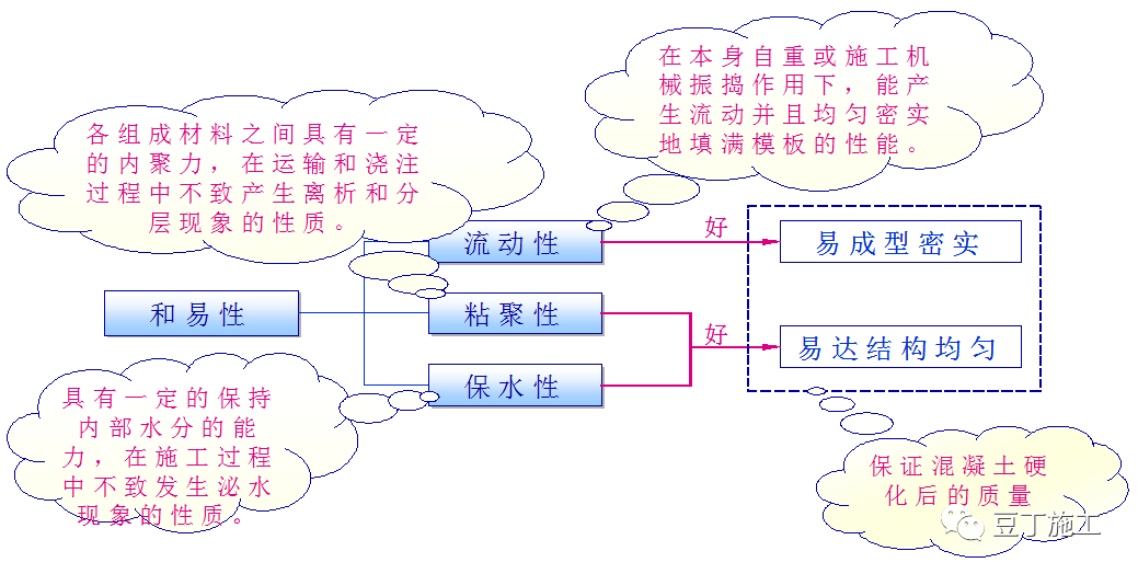

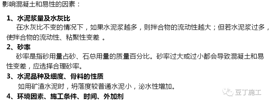

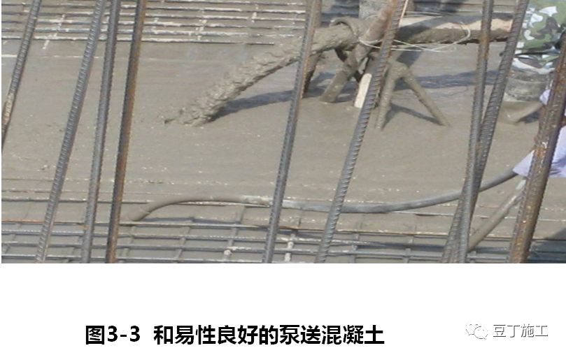

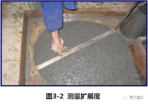

3.1  新拌混凝土的和易性
新拌混凝土的和易性,也称工作性,是指拌合物易于搅拌、运输、浇捣成型,并获得质量均匀密实的混凝土的一项综 合技术性能。
一文读懂混凝土!性能、施工及质量通病防治都有了~的图21

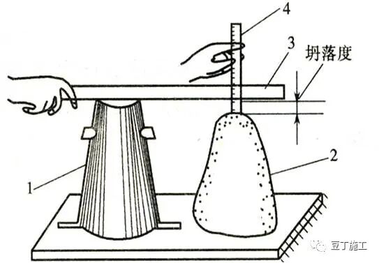

通常是以测定拌合物的流动性来评定和易性,而粘聚性和保水性主要通过观察的方法进行评定。目前,最常用的方法 为坍落度法。坍落度法适用于骨料最大粒径不大于40mm、坍落度值大于10mm的塑性和流动性混凝土拌合物稠度测定。  (1测 2看 3侧敲)
一文读懂混凝土!性能、施工及质量通病防治都有了~的图22
一文读懂混凝土!性能、施工及质量通病防治都有了~的图23
一文读懂混凝土!性能、施工及质量通病防治都有了~的图24
一文读懂混凝土!性能、施工及质量通病防治都有了~的图25
一文读懂混凝土!性能、施工及质量通病防治都有了~的图26
一文读懂混凝土!性能、施工及质量通病防治都有了~的图27

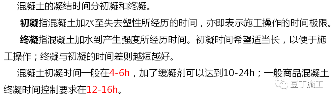

3.2  混凝土的凝结时间
一文读懂混凝土!性能、施工及质量通病防治都有了~的图28

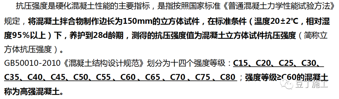

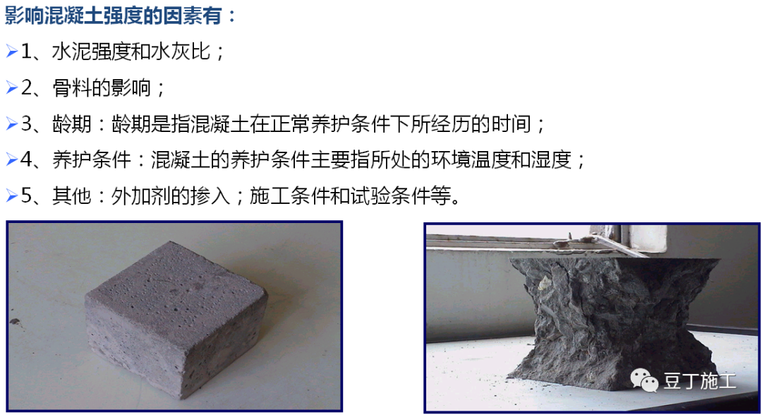

4.1  混凝土的抗压强度
一文读懂混凝土!性能、施工及质量通病防治都有了~的图29
一文读懂混凝土!性能、施工及质量通病防治都有了~的图30

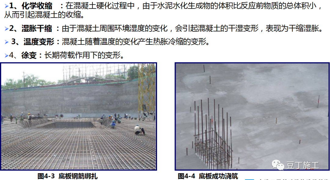

4.2  混凝土的变形性能
一文读懂混凝土!性能、施工及质量通病防治都有了~的图31

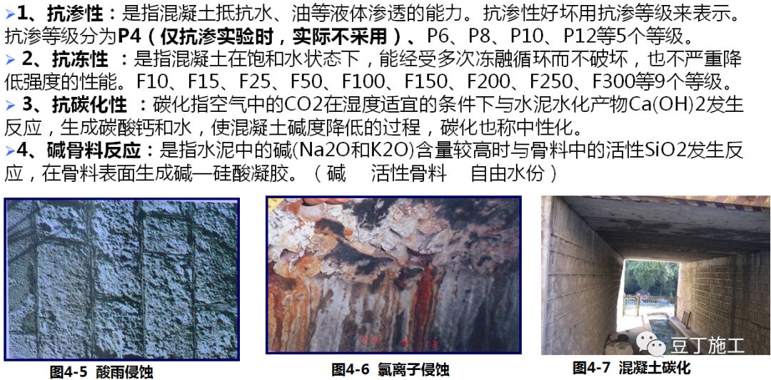

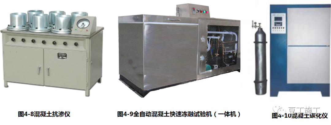

4.3  混凝土的耐久性能
一文读懂混凝土!性能、施工及质量通病防治都有了~的图32
一文读懂混凝土!性能、施工及质量通病防治都有了~的图33

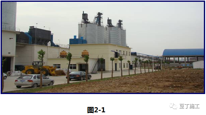

(五) 商品混凝土的制备

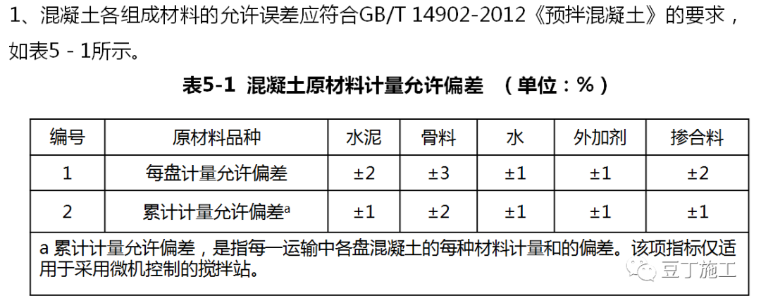

5.1  配合比设计

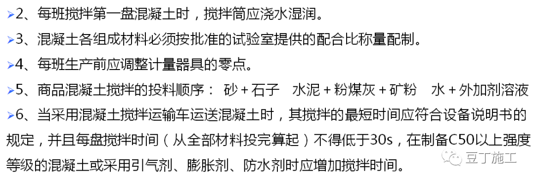

5.2  商品混凝土的生产
一文读懂混凝土!性能、施工及质量通病防治都有了~的图34
一文读懂混凝土!性能、施工及质量通病防治都有了~的图35

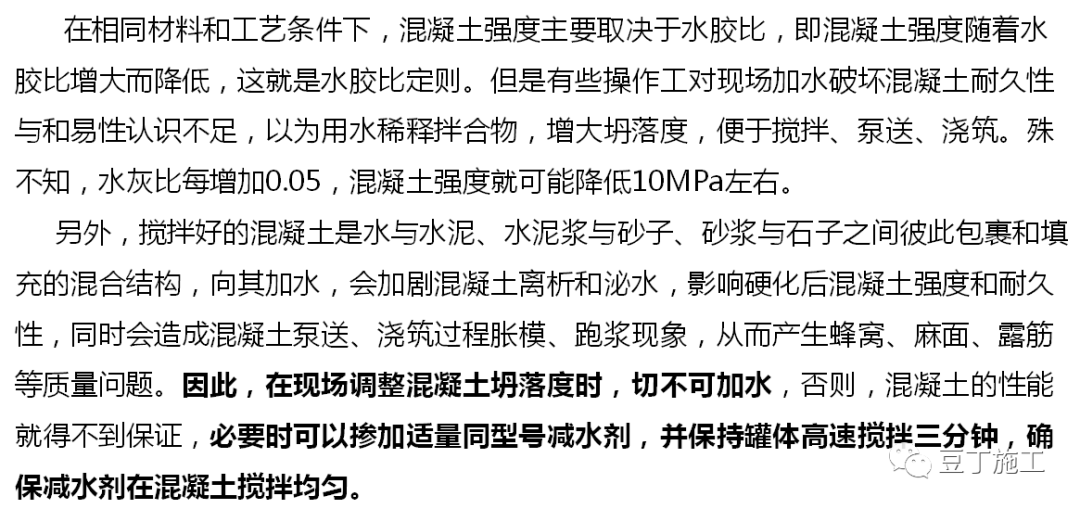

6.1  商品混凝土的现场调整
一文读懂混凝土!性能、施工及质量通病防治都有了~的图36

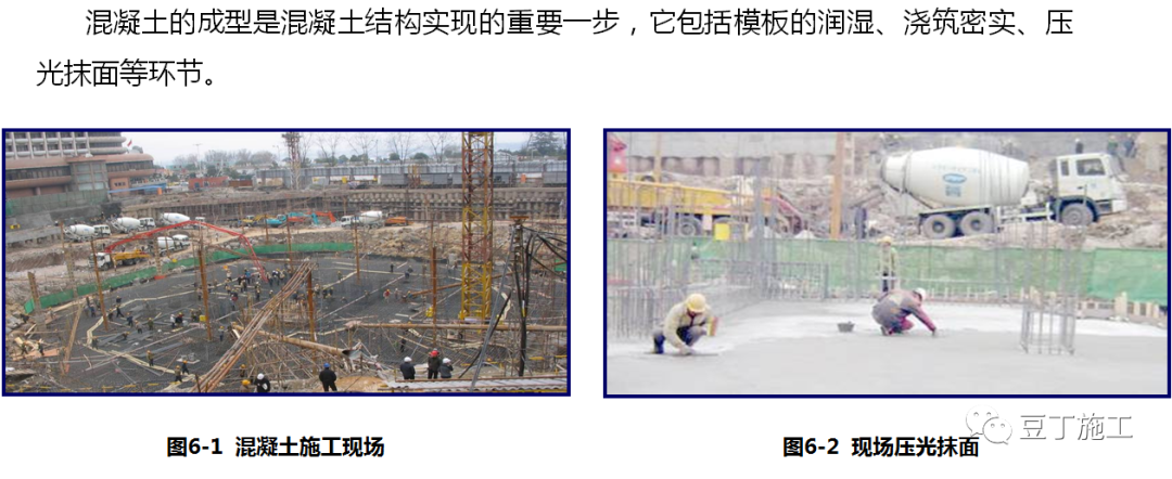

6.2  混凝土的成型
一文读懂混凝土!性能、施工及质量通病防治都有了~的图37

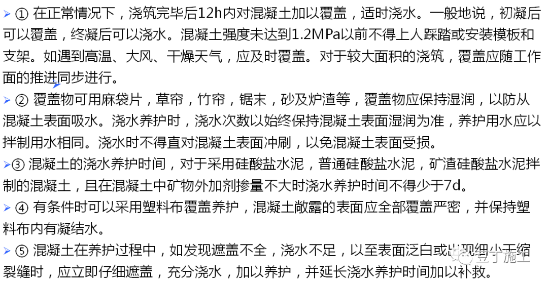

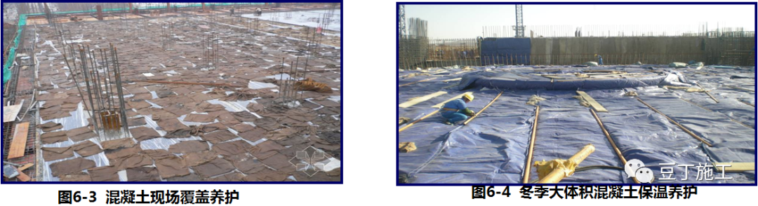

6.3  混凝土的养护
6.3.1 养护的重要性
混凝土性能的变化和周围环境有着很大的关系,好的环境可以促进混凝土性能的发展,使其更好地服务于结构。恶劣 的环境也可以使混凝 土性能劣化,影响整个工程的质量。 混凝土性能早期早期变化较快,后期逐步平稳,这是混凝土 性能依时变化的一个基本规律。 因此,在早期为混凝土提供一个良好的环境条件,对保证混凝土性能的实现有着特别 重要的意义。
6.3.2 混凝土的养护方法和要求: 对混凝土进行养护的主要内容就是保证适当的温度和湿度。
一文读懂混凝土!性能、施工及质量通病防治都有了~的图38
一文读懂混凝土!性能、施工及质量通病防治都有了~的图39

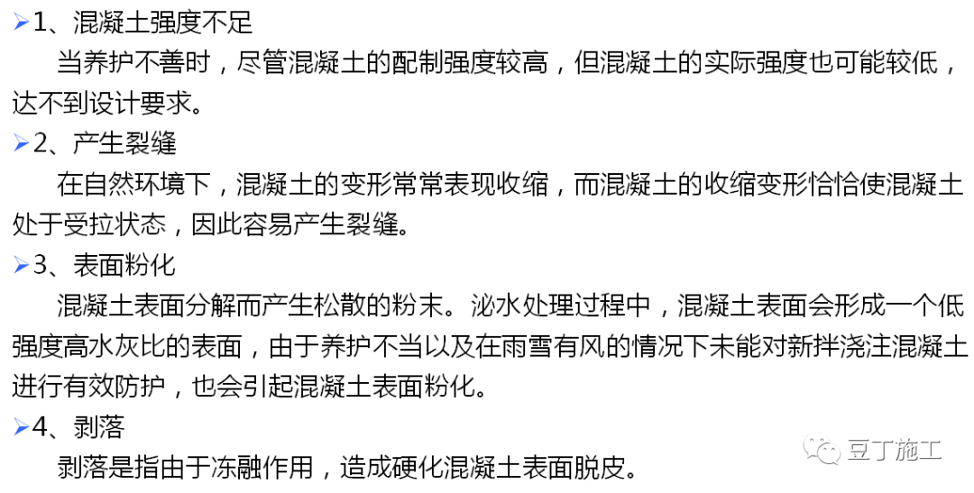

6.3.3 混凝土养护不善带来的问题
一文读懂混凝土!性能、施工及质量通病防治都有了~的图40

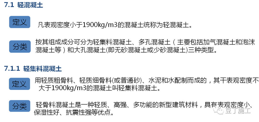

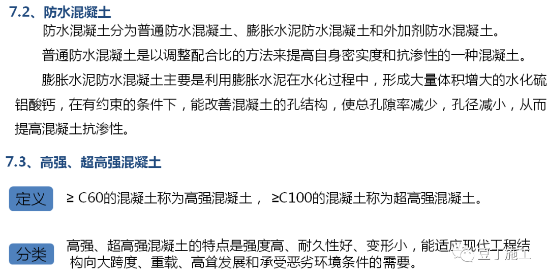

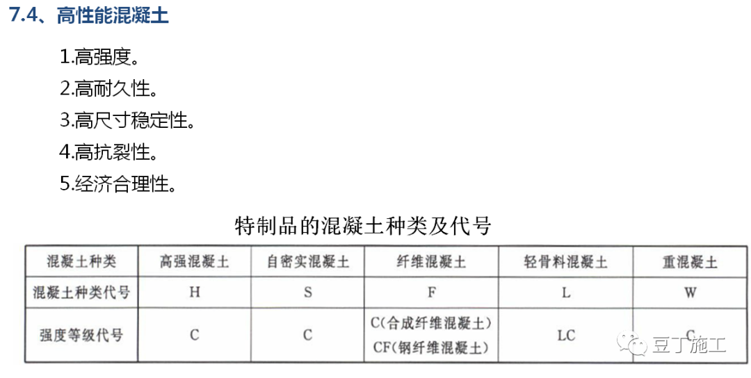

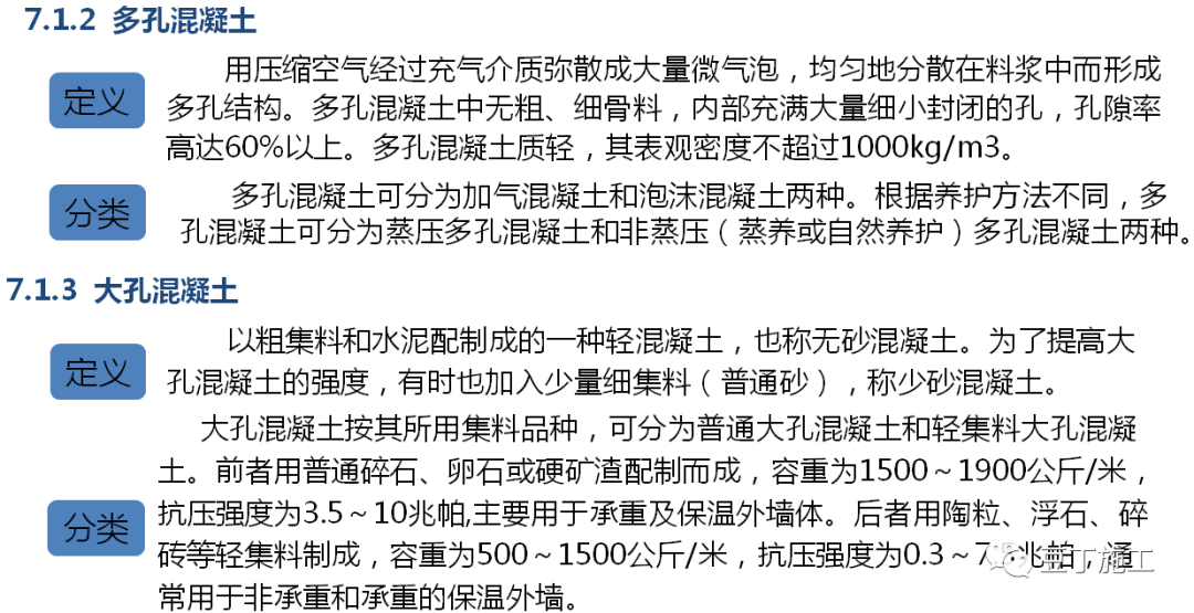

(七) 其他品种混凝土
一文读懂混凝土!性能、施工及质量通病防治都有了~的图41
一文读懂混凝土!性能、施工及质量通病防治都有了~的图42
一文读懂混凝土!性能、施工及质量通病防治都有了~的图43
一文读懂混凝土!性能、施工及质量通病防治都有了~的图44

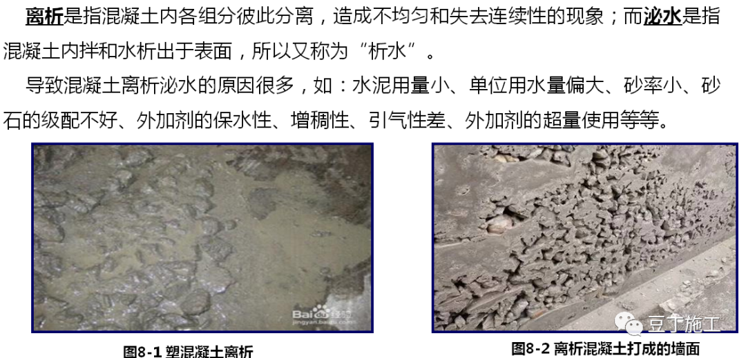

8.1  混凝土的离析与泌水
一文读懂混凝土!性能、施工及质量通病防治都有了~的图45

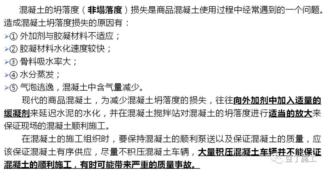

8.2  混凝土的坍落度损失
一文读懂混凝土!性能、施工及质量通病防治都有了~的图46

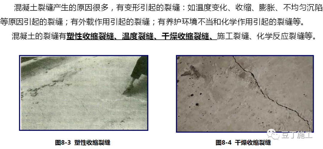

8.3  商品混凝土的开裂问题
一文读懂混凝土!性能、施工及质量通病防治都有了~的图47

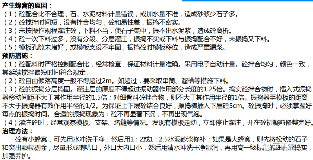

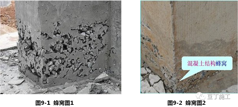

9.1 蜂窝
现象:混凝土结构局部出现酥松、砂浆少、石子多、石子之间形成空隙类似蜂窝状的窟窿 。
一文读懂混凝土!性能、施工及质量通病防治都有了~的图48
一文读懂混凝土!性能、施工及质量通病防治都有了~的图49

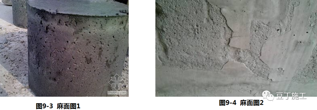

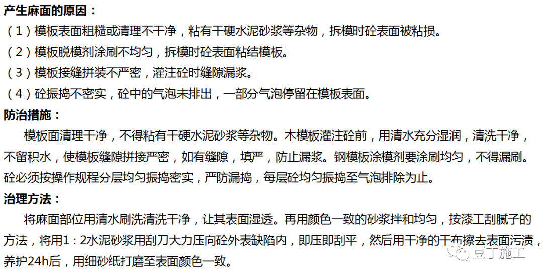

9.2 麻面
现象:混凝土局部表面现象出现缺浆和许多小凹坑、麻点,形成粗糙面,但无钢筋外露现象。
一文读懂混凝土!性能、施工及质量通病防治都有了~的图50
一文读懂混凝土!性能、施工及质量通病防治都有了~的图51

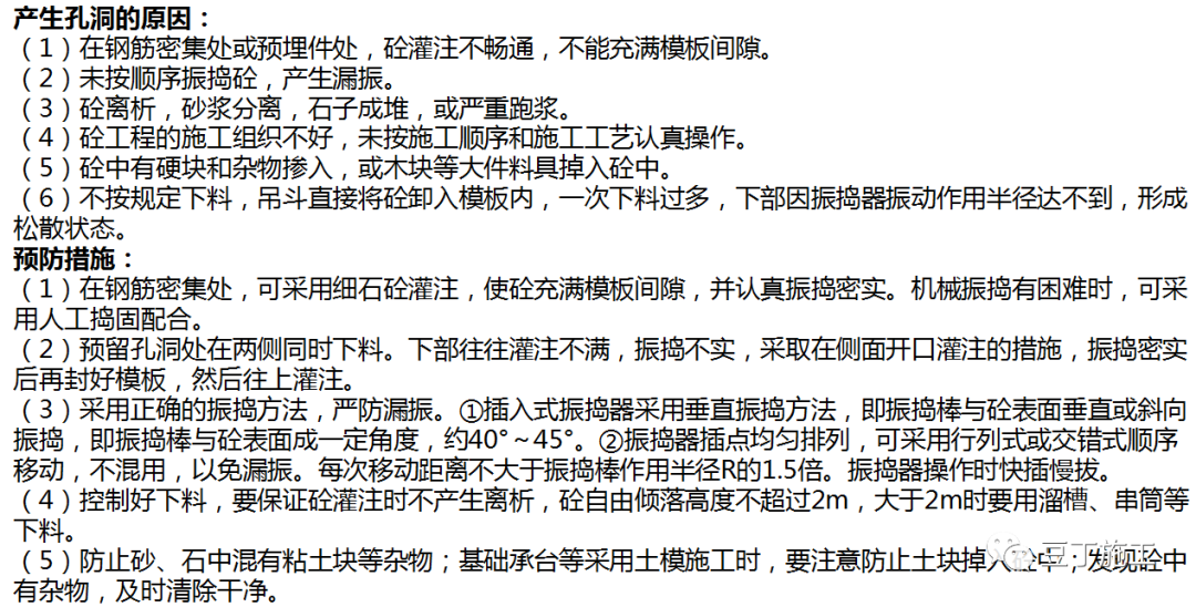

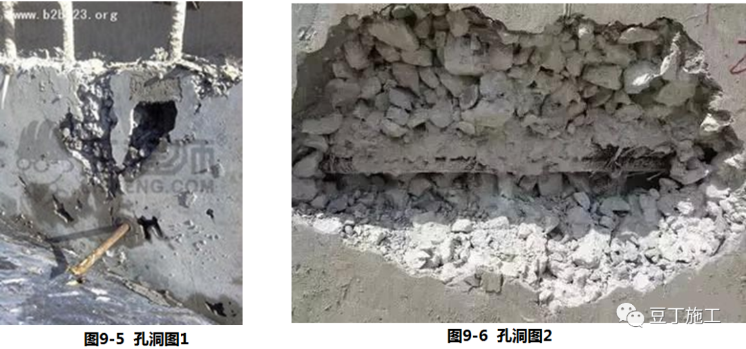

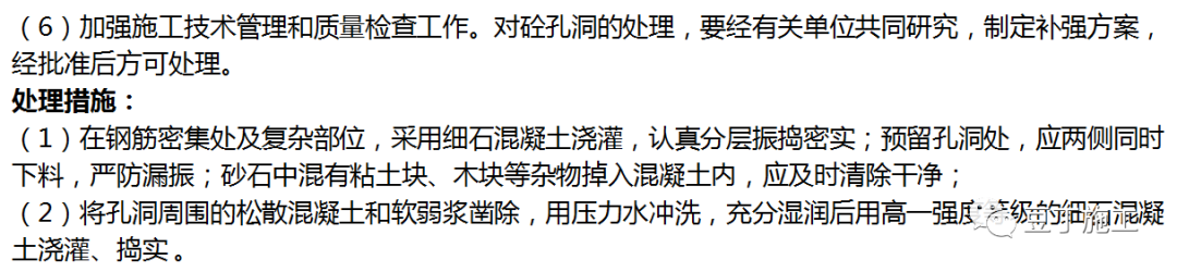

9.3 孔洞
现象:混凝土结构内部有较大尺寸的空隙,局部没有混凝土,钢筋局部或全部裸露。
一文读懂混凝土!性能、施工及质量通病防治都有了~的图52
一文读懂混凝土!性能、施工及质量通病防治都有了~的图53
一文读懂混凝土!性能、施工及质量通病防治都有了~的图54

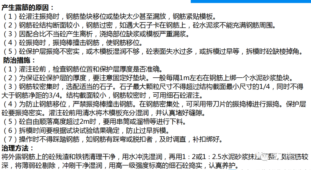

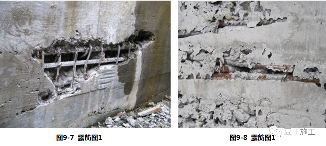

9.4 露筋
现象:混凝土内部主筋、负筋或箍筋局部裸露在结构构件表面。
一文读懂混凝土!性能、施工及质量通病防治都有了~的图55
一文读懂混凝土!性能、施工及质量通病防治都有了~的图56

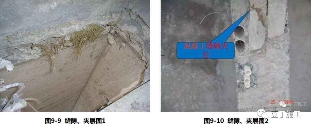

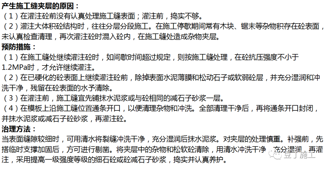

9.5 施工缝夹层
现象:施工缝处砼结合不好,有缝隙或夹有杂物,造成结构整体性不良。
一文读懂混凝土!性能、施工及质量通病防治都有了~的图57
一文读懂混凝土!性能、施工及质量通病防治都有了~的图58

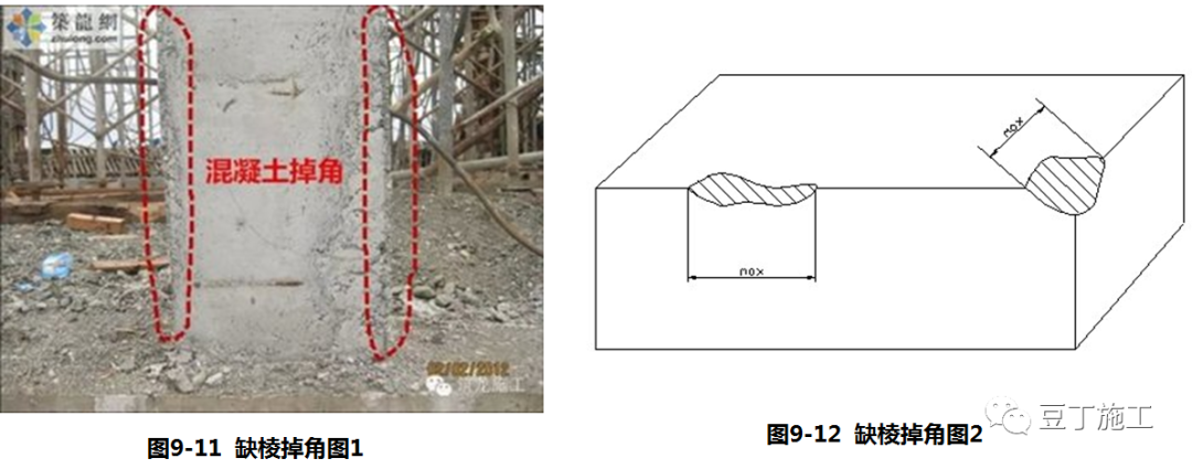

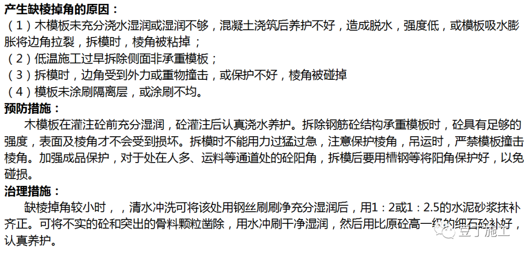

9.6 缺棱掉角
现象:结构或构件边角处混凝土局部掉落,不规则,棱角有缺陷。
一文读懂混凝土!性能、施工及质量通病防治都有了~的图59
一文读懂混凝土!性能、施工及质量通病防治都有了~的图60

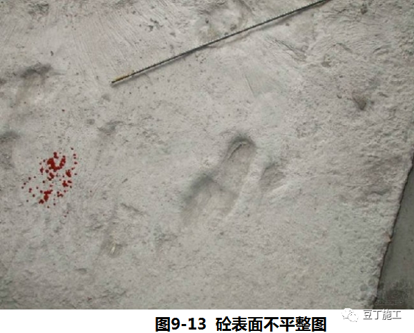

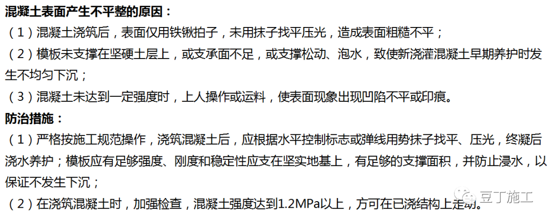

9.7 表面不平整
现象:混凝土表面凹凸不平,或板厚薄不一,表面不平。
一文读懂混凝土!性能、施工及质量通病防治都有了~的图61
一文读懂混凝土!性能、施工及质量通病防治都有了~的图62

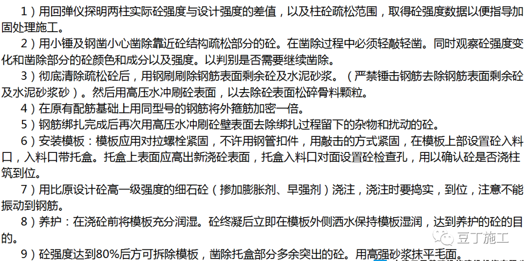

9.8 混凝土结构疏松
一文读懂混凝土!性能、施工及质量通病防治都有了~的图63

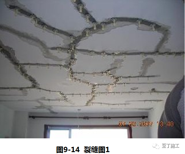

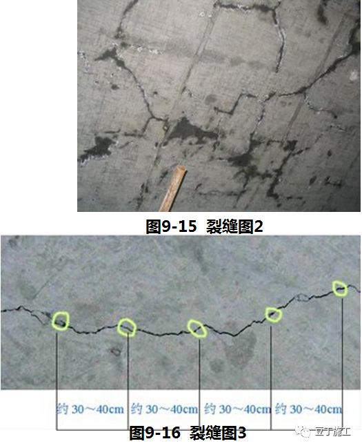

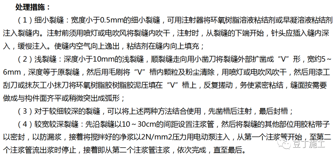

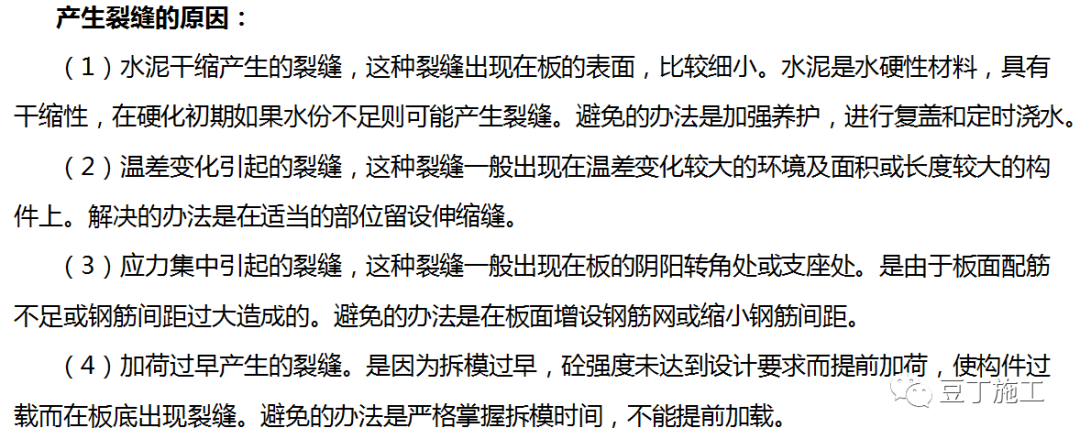

9.9 裂缝
现象:混凝土结构由于内外因素的作用在混凝土浇筑完成后不可避免地出现开裂。
一文读懂混凝土!性能、施工及质量通病防治都有了~的图64
一文读懂混凝土!性能、施工及质量通病防治都有了~的图65
一文读懂混凝土!性能、施工及质量通病防治都有了~的图66
一文读懂混凝土!性能、施工及质量通病防治都有了~的图67
一文读懂混凝土!性能、施工及质量通病防治都有了~的图68
