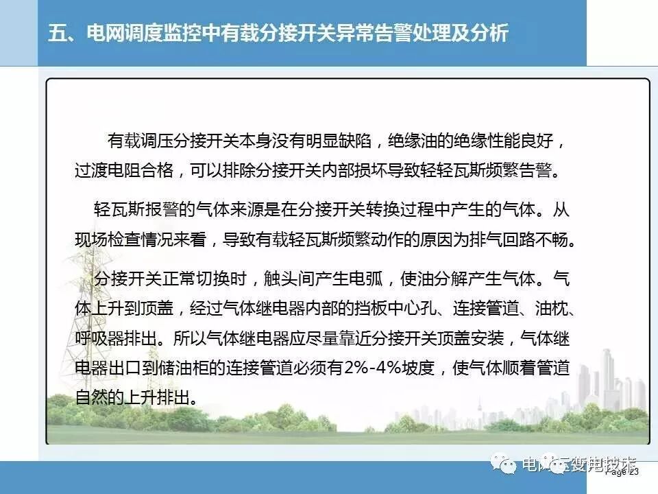

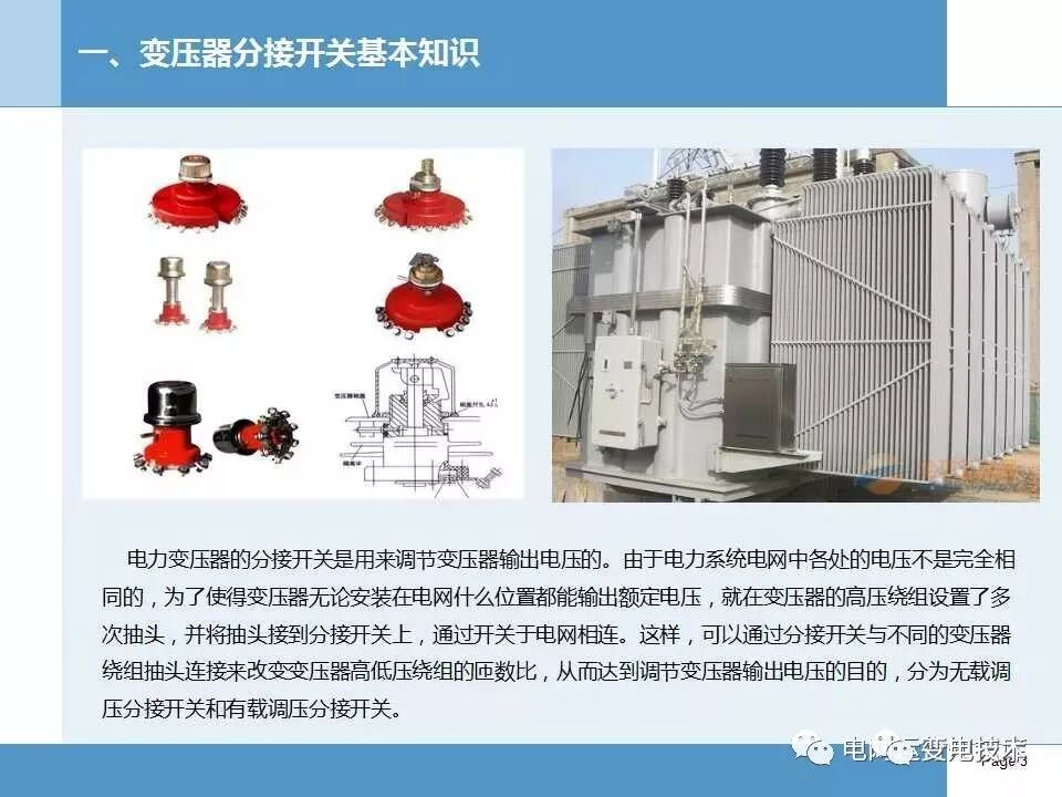

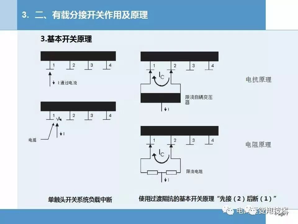

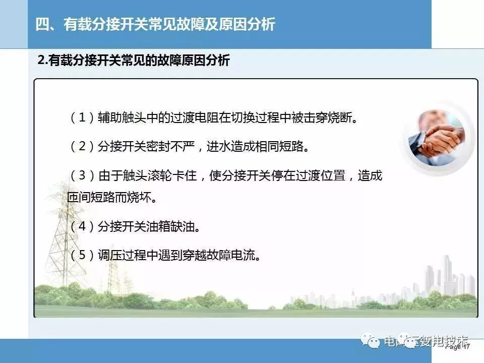

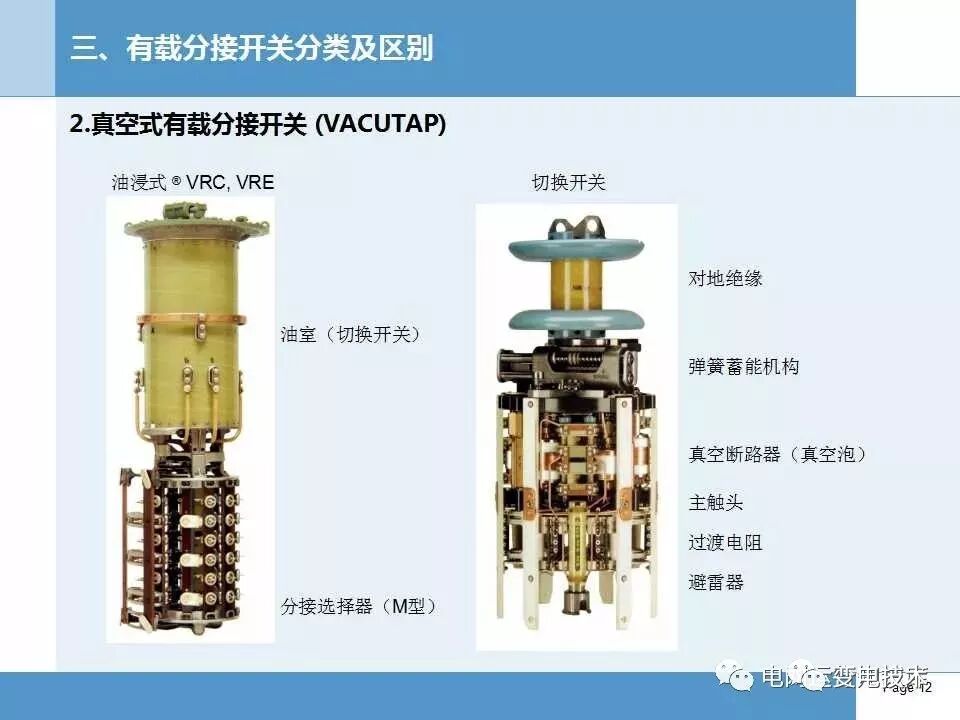

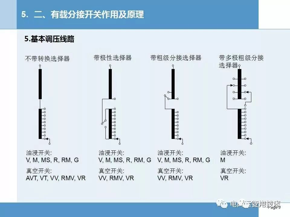

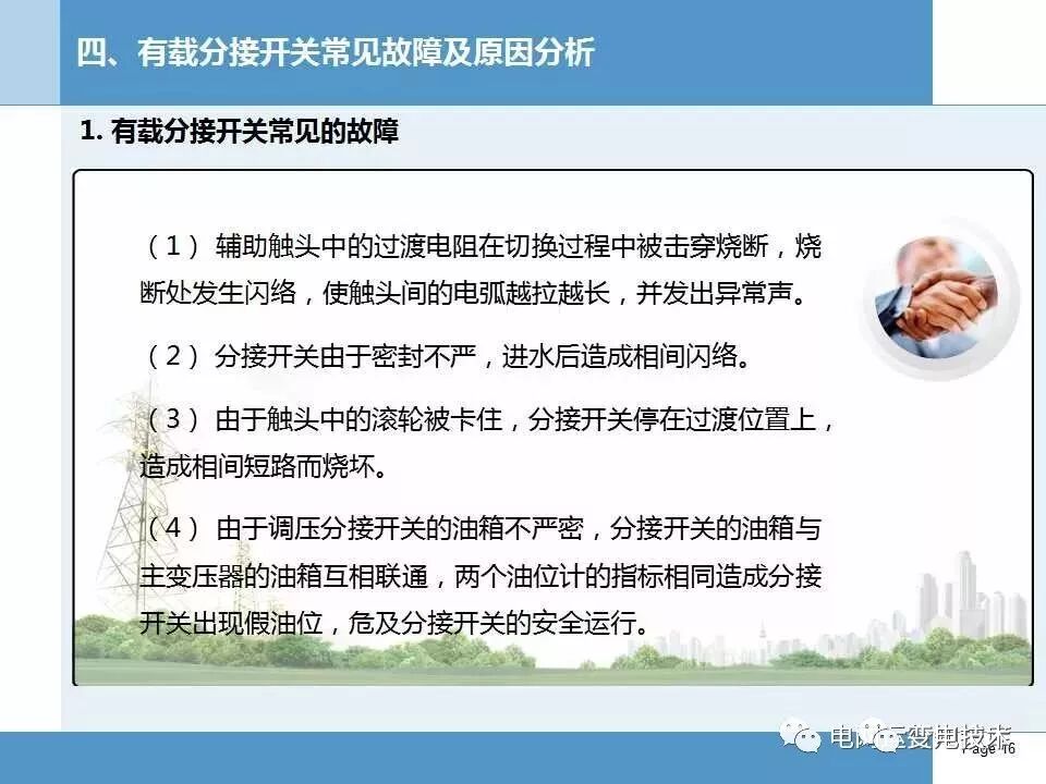

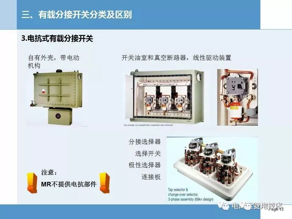

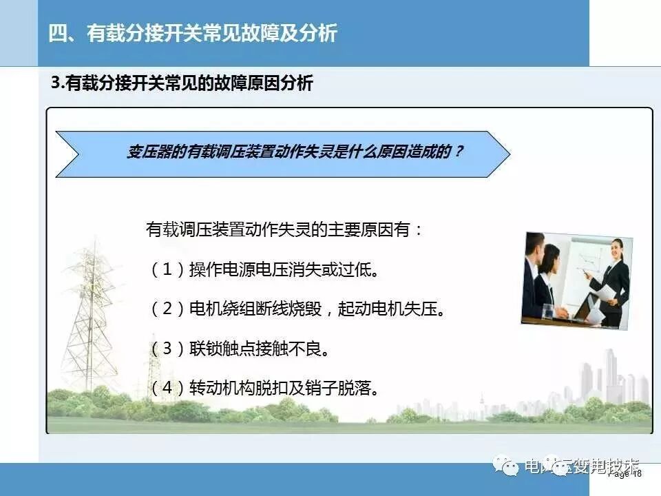

本文主要针对变压器分接开关基本知识、有载分接开关作用及原理、有载分接开关分类及区别、有载分接开关常见故障及原因分析、电网 调度监控中有载分接开关异常告警处理及分析五大方面进行讲解,来帮助值班调控员处理和分析有载分接开关异常造成的告警,希望对大家有所帮助。
