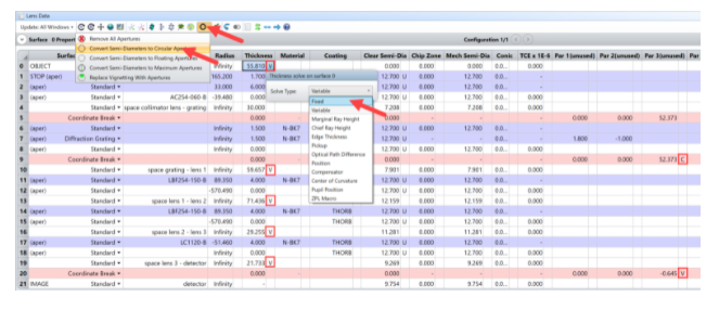

打开从附件下载的示例文件 “Spectrometer_tolerancing.zar”,快速浏览文件。在公差分析过程中,我们需要采取的第一步是取消所有可变参数和主光线的求解,并将半直径转换为圆形孔径:
ZEMAX | 如何设计光谱仪 - 公差分析的图2

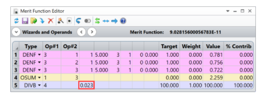

评价光谱仪的性能的决定性参数是:一个波长有多少能量能集中在一个像素上。在优化选项卡中打开优化函数编辑器,按照如下方式输入目标值(或者打开文件Tolerancing_DENF.MF):
ZEMAX | 如何设计光谱仪 - 公差分析的图3
对于我们的系统的三个参考波长(865 nm、880 nm 和 905 nm),我们使用 DENF 操作数来计算封闭在一个 5 mm 宽的狭缝(对应线型相机的像素大小)的能量的比例。OSUM 操作数用来取三个值的和,而 DIVB 操作数用来计算相对于名义性能的能量损失百分比。注意,在 DIVB 操作数的因子参数中(名义值,用红色框标出处)需要手动输入 OSUM 操作数值的百分之一。

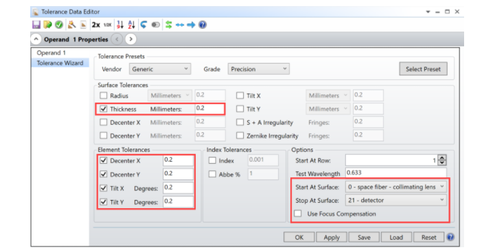

像评价函数一样,公差涉及的操作数在公差文件中列出并在公差分析过程中执行。由于公差操作数的数量可能相当大,使用位于 OpticStudio 公差选项卡中的公差向导 (Tolerance Wizard) 可以方便地自动生成公差文件。经过与装配相关公差的调查,我们只考虑表面公差  (Surface Tolerances) 组中的元件公差  (Element Tolerances) (元件的偏心  (Decenter) 和 倾斜  (Tilt) 和厚度):
ZEMAX | 如何设计光谱仪 - 公差分析的图4

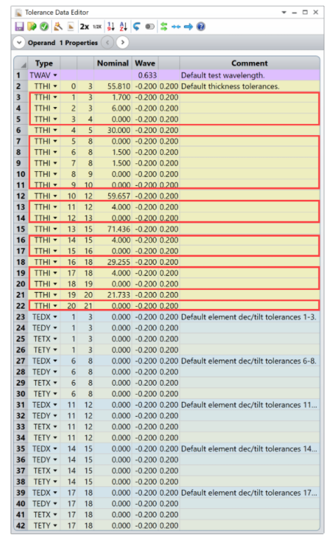

单击 确定 (OK) , OpticStudio 将提供一个包含 TTHI、TEDX、TEDY、TETX 和 TETY 操作数的公差列表(这些公差已保存为公差文件 Tolerancing_assembly.TOL)。由于每个表面都引入了厚度操作数  (TTHI),我们需要手动删除那些与元件之间的距离无关的操作数(红框标出):
ZEMAX | 如何设计光谱仪 - 公差分析的图5
设置完成,我们可以开始公差分析了。

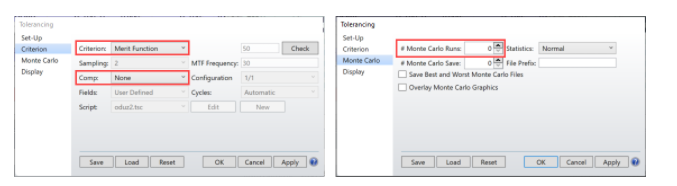

当点击 公差 (Tolerance) … 公差分析 (Tolerancing) … 公差分析 (Tolerancing) 时,会弹出一个包含许多选项的窗口。我们需要适当地设置评价 (Criterion) 和 蒙特卡洛  (Monte Carlo) 的部分:
ZEMAX | 如何设计光谱仪 - 公差分析的图6

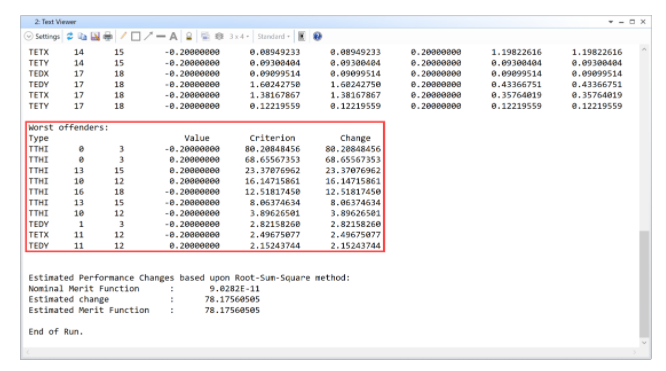

设置完成后,一旦单击确认,OpticStudio 将对系统进行灵敏度分析。此时将出现一个包含多行文本的文本查看器窗口。为了进行灵敏度分析,OpticStudio 将公差文件中列出的每个参数逐级从最小值更改为最大值,并重新计算评价函数。这些计算都在文本查看器标题之后列出。向下滚动文件会看到更实用的部分,最坏偏离列表:
ZEMAX | 如何设计光谱仪 - 公差分析的图7
列表将显示那些影响系统性能最剧烈的参数(根据评价函数计算)。在示例中,造成性能偏离最大的是表面 0 的厚度,即光纤和准直镜头之间的空间。如果这个的空间减少 0.2 mm ,检测器像素上的光量将减少80%以上!
下面的偏离都与元件之间的距离有关,在第八项上才出现偏心操作数,且只使系统性能下降不到 3%。
这项模拟的结论是,当光谱仪在光学试验板上装配时,必须非常小心地调整元件之间的距离,特别是在准直装置上。所有其他的校准误差,包括偏心和倾斜,带来的影响都相对较小。

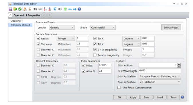

在 OpticStudio 公差向导中设置加工公差并不简单,因为每个制造商都有不同的默认公差、不同定义公差的方式甚至对于不同的镜头类型都有不同的公差,而且镜片公差参数是相互影响的。下图中的设置是根据制造商的规格选择的所有可用值的平均值。
ZEMAX | 如何设计光谱仪 - 公差分析的图8
点击确认生成一个 85 行的公差列表(参见tolerancing_fabric. tol),我们需要再次删除一些不能计算的公差操作数,比如表面 0(第 60、35 和 34 行)上的 TSTX、TSTY 和 TIRR。

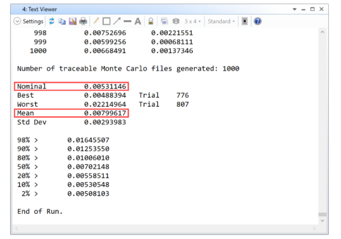

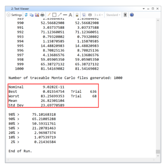

与灵敏度分析相反,OpticStudio 会同时随机修改公差编辑器中列出的所有参数。结果将再次显示在文本查看器中,其中将针对运行的 1000 次蒙特卡罗显示所有评价函数的结果。最后展示了蒙特卡洛运行的统计分析(注意,数值可能略有不同,因为它们是在随机的基础上计算的):
ZEMAX | 如何设计光谱仪 - 公差分析的图10
正如我们所看到的,与光学元件制造相关的公差将使我们的光谱仪的性能平均降低 27%。装配和加工产生的公差影响是相当显著的,所以我们需要设置一个补偿器。

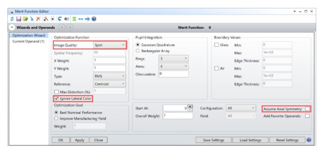

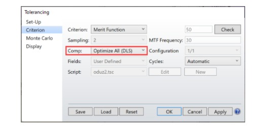

补偿器的使用需要一个新的评价函数,原因如下:当 OpticStudio 运行公差时,它将再次执行蒙特卡洛程序,但在每次运行中使用补偿器重新优化系统。优化过程是耗时的,因此我们需要一个使用有效操作数和快速收敛的评价函数。对于此系统来说,优化目标为最小光斑尺寸的评价函数目标是最合适。配置优化向导如下,并点击确认(参见文件tolerancing_spot.MF):
ZEMAX | 如何设计光谱仪 - 公差分析的图11

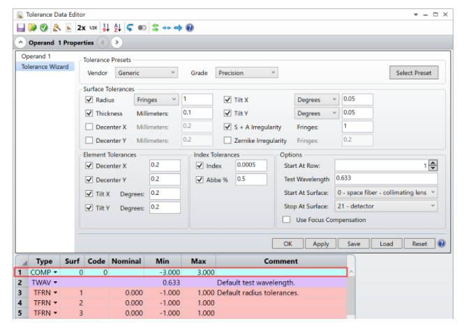

我们还将创建一个新的包括补偿器的公差文件。由于我们想补偿系统中所有可能的公差,我们配置公差向导如下:
ZEMAX | 如何设计光谱仪 - 公差分析的图12
当您单击确认并生成公差文件后,删除第 80、55、54 和 13 行(针对表面 0 的TIRR、TIRY、TIRX 和 TTHI),因为它们没有被使用。然后在顶部添加一个新的行,使用针对表面 0 的 COMP 操作数作为补偿器(参见文件 tolerance ancing_compensator. tol)。

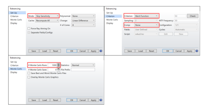

现在我们准备开始公差分析。首先不考虑补偿器并运行蒙特卡洛计算,使用与上一节加工公差相同的设置。分析结果是:

从结果中我们可以得知,如果我们不补偿装配和加工公差,平均评价函数会比名义评价函数差 50%。现在我们分析同样的公差并加上补偿器:
ZEMAX | 如何设计光谱仪 - 公差分析的图14

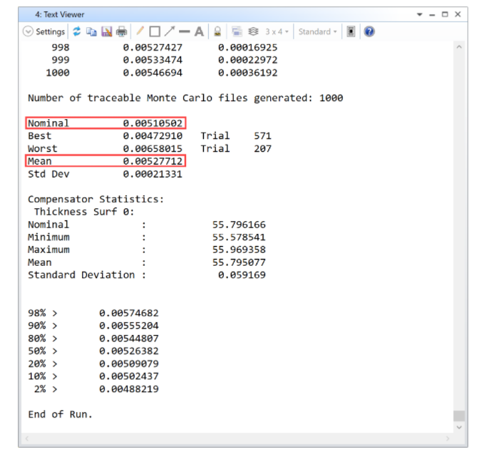

现在计算将花费更长的时间,因为每一次蒙特卡洛计算时都会运行优化。最终得到的结果看起来性能更好:
ZEMAX | 如何设计光谱仪 - 公差分析的图15
评价函数的平均值现在只比名义评价函数差 3% 左右。这一结果表明,我们选择的补偿器(光纤和准直透镜之间的空间)使我们能够补偿大部分由于加工和装配误差导致的性能退化。
