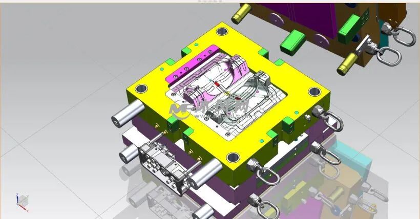

最重要的最容易忽视的——模具主流道和分流道
主流道、分流道和浇口的作用是将塑料熔体从注射成型机喷嘴中输送至各个型腔。浇注系统凝料可以粉碎后再回用,这是确实的,但尽管如此,由于凝料的存在就意味着注射成型机生产力的降低,因为浇注系统部分的物料也必须在注射成型机的机筒里塑化。就较小的塑件来说,浇注系统凝料可能占实际注射量的50或者更多一些。
