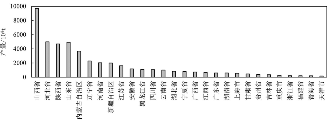

炼焦过程会排放气体、液体和固体污染物,严重危害当地生态系统和人类健康,炼焦是《大气污染防治行动计划》《水污染防治行动计划》和《土壤污染防治行动计划》重点管控行业。《焦化行业“十四五”发展规划纲要》指出炼焦行业环境治理任务依然繁重。我国是世界上最大的焦炭生产国和供应商,2018年和2019年焦炭产量分别达到4.5×108和4.7×108t,2018年焦炭产量占世界焦炭总产量的68%。2019年,我国焦炭产量地域分布情况见图1,排名前八位的依次为山西省、河北省、山东省、陕西省、内蒙古自治区、辽宁省、河南省、新疆自治区,其产量占我国焦炭总产量的73%。我国炼焦生产工艺包括常规焦炉、热回收焦炉和半焦(兰炭)炭化炉3种,其中常规焦炉是在隔绝空气和900-1100℃加热终温的条件下,对炼焦煤进行高温干馏生产焦炭和荒煤气,荒煤气经净化后回收高温煤焦油、硫铵、粗苯等化学产品,当前以常规焦炉为主,截至2018年常规焦炉占比为86%。
常规焦炉危险废物产生和利用处置现状及对策的图2
图1 2019年我国焦炭产量地域分布
注:数据来源于国家统计局

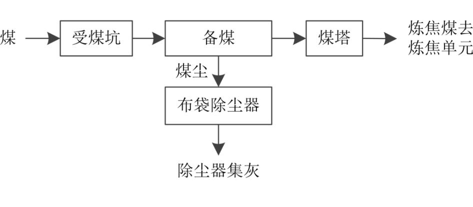

备煤单元包括洗煤工序、备煤工序和配煤工序 ,其中洗煤工序将矿井中开采出来的原料煤在备煤之前清除煤中部分影响焦炭质量的杂质,降低煤中灰分的含量;备煤工序根据炼焦企业实际生产情况,及时备足原料煤以及根据配煤比进行炼焦备煤;配煤工序根据炼焦工况、备煤成本、单煤特性、煤结焦机理、生产效率等因素,将各种牌号的原料煤按照一定的配方比例配合,满足炼焦生产需求后进行粉碎混合,由输送皮带送至煤塔供炼焦使用。 本单元不产生危险废物(见图2)。
常规焦炉危险废物产生和利用处置现状及对策的图3
图2 备煤单元工艺流程

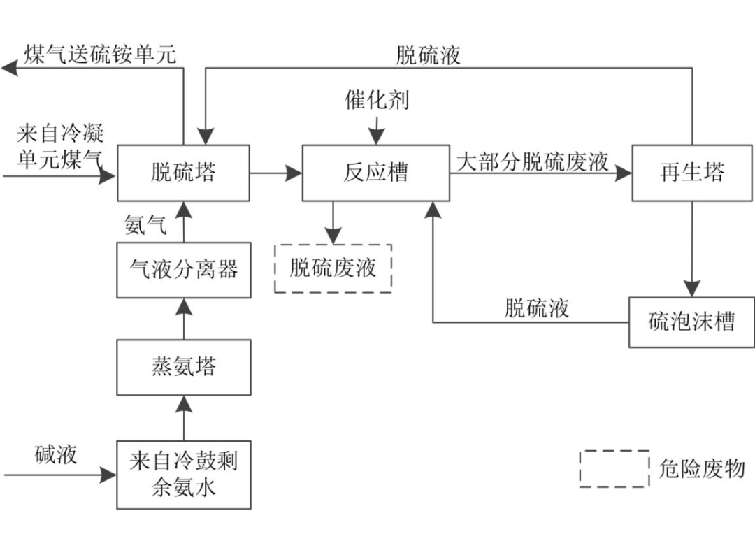

目前, 我国绝大多数炼焦企业采用以煤气中氨为碱源、以HPF (H,对苯二酚;P,双核酞菁钴磺酸铵;F,硫酸亚铁) 为催化剂的湿式催化氧化法脱除焦炉煤气中的硫化氢和氰化氢。 HPF脱硫工艺是将经过冷凝冷却的煤气经预冷塔冷却后送入脱硫塔,与塔顶喷淋下来的含氨脱硫液逆流接触,煤气自脱硫塔上部排出引入硫铵单元(见图5)。脱硫液吸收煤气中硫化氢和氰化氢后,会含有硫代硫酸盐、硫氰酸盐和硫酸盐等无机盐,当无机盐浓度超过250g/L时,脱硫效率会明显下降,为了保证脱硫效率需要定期排出脱硫液,在反应槽中定期排出的脱硫废液即为危险废物。
常规焦炉危险废物产生和利用处置现状及对策的图6
图5 煤气脱硫单元工艺流程和危险废物产生节点

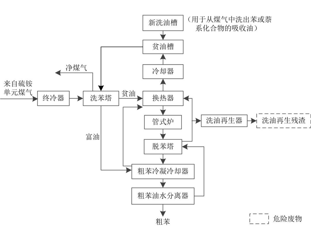

我国通常采用洗油吸收粗苯法回收粗苯,回收工艺为吸收-解吸的联合过程,包括洗油吸苯和富油脱苯两个工序。具体工艺流程:①煤气自洗苯塔底部输入,其中的苯被循环洗油吸收,煤气自塔顶输出;②来自洗苯塔的富油经换热器后进入管式炉加热,然后送往脱苯塔脱苯;③脱苯塔塔顶苯蒸汽经冷却器和粗苯油水分离器后,粗苯依次进入回流槽和成品槽成为产品;④脱苯后的热贫油自流入换热器,降温后循环使用。富油在洗油再生器中用蒸汽蒸馏出溶解在其中的苯族烃,再生器底部产生洗油再生残渣危险废物(见图7)。
常规焦炉危险废物产生和利用处置现状及对策的图8
图7 洗苯及脱苯单元工艺流程和危险废物产生节点

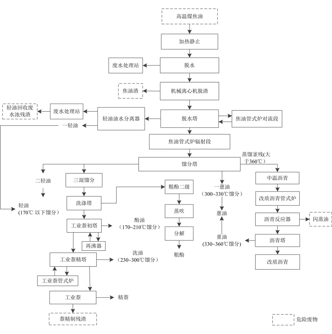

常用的高温煤焦油深加工方式是采用蒸馏的方法切取各种馏分,使单组分物质浓缩集中到相应的馏分中再经过精馏、结晶、过滤及化学处理等方法加工提取各种单组分产品,按其中所含不同组分的沸点通常分割为轻油馏分(低于170℃)、酚油馏分(170-210℃)、萘油馏分(210-230℃)、洗油馏分(230-300℃)、一蒽油馏分(300-330℃)、二蒽油馏分(330-360℃)及沥青(大于360℃)。具体工艺流程为原料高温煤焦油经处理后在脱水脱渣环节脱除其中的水分和焦油渣,送至蒸馏装置蒸馏得到不同的组分。中温沥青从焦油蒸馏装置底部流出,蒸汽进入分馏塔后分离出一蒽油、二轻油、三混馏份等。分离出萘油的三混馏份首先进入洗涤塔生产粗酚和酚油,再进入萘油洗涤塔生产萘油,最后进入工业萘精馏塔分离出洗油和工业萘产品(见图8)。危险废物产生节点为机械离心机脱渣工序产生焦油渣;轻油油水分离器分离出来的轻油回收废水池残渣;工业萘精制过程中产生的萘精制残渣;煤沥青改制过程中产生闪蒸油。
常规焦炉危险废物产生和利用处置现状及对策的图9
图8 高温煤焦油深加工单元工艺流程和危险废物产生节点

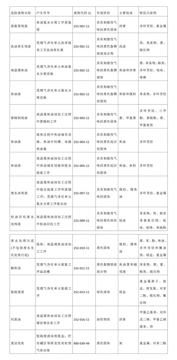

根据生产工艺流程分析,得到常规焦炉危险废物的产生环节、外观形状和特征污染物等信息(见表1)。
表1 常规焦炉生产流程中产生的危险废物信息
常规焦炉危险废物产生和利用处置现状及对策的图10
注:1)参考《国家危险废物名录》
