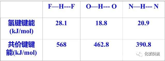

关于氢键最全的知识点在这里!的图3
氢键强弱比较

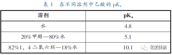

以羧酸为例,影响羧酸酸性的因素很多,任何能使羧酸负离子比羧酸更加稳定的因素都使羧酸酸性增大;反之,使羧酸酸性减弱。氢键使羧酸根负离子更稳定,使得羧酸的酸性增强。在质子溶剂中,如果羧酸根负离子能被溶剂通过氢键稳定,将同样能观察到其酸性增强的现象。例如乙酸在不同溶剂中的PKa 如表1 所示。

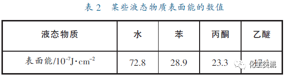

水的表面张力很大,其根源也在于水分子间的氢键。物质表面能的大小和分子间作用力大小有关,因为表面分子受到液体内部分子的吸引力,向液体内部挤压,能量较高,有使表面自动缩小的趋势,见表2。
关于氢键最全的知识点在这里!的图5
表中所列液态物质中,水的表面能最高,因为水分子之间有强的氢键作用。若加表面活性剂破坏表面层的氢键体系就可降低表面能,这在工业生产中有着重要的意义。
