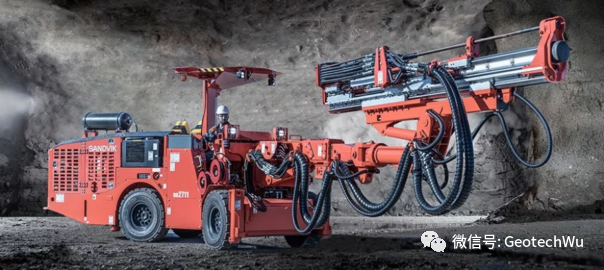

显而易见,对于厚度小于0.8m的脉状矿床开采,一个最大的问题是机械设备太宽不能正好适应矿体边界,而人工手选劳动强度太大,因此过去三十年针对这种采矿方法,主要是发展小型机械设备,例如Sandvik在2019年生产的这种窄形钻机。机械化水平的提高导致了更高的安全水平,同时提高了生产力减少了成本。除此之外,还有许多新技术应用于削壁充填采矿法中,包括:
削壁充填采矿法(Narrow Vein Stoping)的发展的图1
