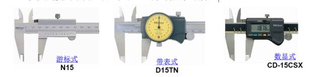

卡尺根据形状(内侧测量部),可分为M形、C(CM)圆弧刃量爪形、CN(刀刃)形三类。
根据卡尺的显示方式,可分为游标式,带表式,数显式三种。根据刻度以及刻度的不同组合,产品还可以再加以细分。

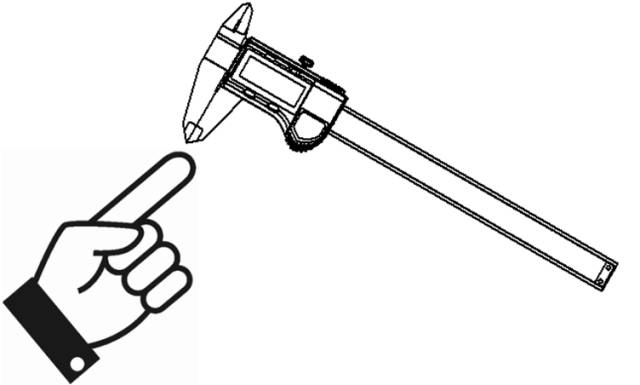

由于卡尺尖端非常锋利,使用过程中一定要小心不要受伤
当用爪子的根部或尖端去测量时,需要特别小心,因为在这种情况下可能会发生较大误差的情况。
