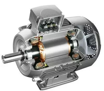

在工厂中,经常听到说:“电机是几极的?”
要想弄明白,首先要知道极是什么概念:
极指的是发电机转子在转子线圈通入励磁电流之后形成的磁极。简单地说就是转子每转一圈在定子的线圈的一匝中能感应形成几个周期电流不同的极数要产生50hz电势就需要不同的转速。
(50HZ*60秒/分(即3000)
除以极数就是电机每分钟的转的圈数 )电动机也是一样的道理,只是发电机的一个逆过程。
极数反映出电动机的同步转速。
2极同步转速是3000r/min,4极同步转速是1500r/min,6极同步转速是1000r/min,8极同步转速是750r/min。
电机的级数
电机的级数确定了电机的同步转速。
例:4级电机
4级电机电机1分钟同步转速={电源的频率(50Hz)×60秒}÷(电动机的级数÷2)=3000÷2=1500转
可以这样理解:2极是基数(为3000),4极就只能除2,6极就除3,8极就除4。而不是说2极还要用3000去除2。

三相交流电机主要是由定子和转子组成的。当定子中通入三相交流电时,会产生旋转磁场。磁场总是有两个极(也可以说成对出现的),即N极(北极)和S极(南极),也称为一个对极。当交流电机定子绕组的绕制方式不同时,产生的旋转磁场的磁极数是不同的。磁极数直接影响电机的转速,它们的关系式是:同步转速=60×频率/级对数。若电机的同步转速1500转/分,则根据上式可以算出极对数是2,即是4极电机。同步转速和极对数都是电机的基本参数,在电机的铭牌上都可以查到。因为极对数可以影响到电机的转速,可以利用改变电机的极对数改变电机的转速。
