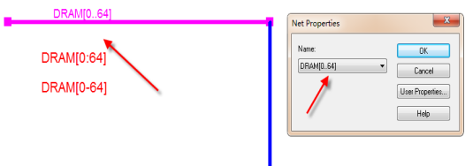

我们在命名总线的时候,放置的是网络标号Net Alias,点击菜单Place→Net Alias或者按快捷键N进行放置,如图3-27所示,在放置有以下三个方面要注意:
Ø 一是总线名称与中括号之间不能出现空格,不然无法进行连接;
Ø 二是总线名称不能已数据来进行结尾,例如Busname0、Busname1这类的名称是不允许的,系统不能识别;
Ø 三是总线上放置好网络标号以后,双击总线,可以查看属性,是有Name属性的,如图3-27所示。
3.15 orcad中总线应该如何进行命名呢?的图1
3-27总线命名方式示意图
