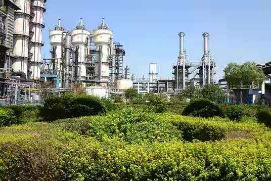

湿式氧化法脱硫是我国净化行业广泛应用的一种化学吸收脱硫法,通常是以氨水或纯碱为吸收剂吸收气体中的硫化氢,以钒铁等变价金属离子、酚醌类有机化合物或以酞箐类有机化合物为载氧体等进行催化氧化反应,使硫离子转化成单质硫析出。在再生系统分离回收,脱硫后的富液在再生时吸收空气中的氧恢复活性,并进一步循环使用。单从反应机理、操作步骤和工艺流程上看,很简单。然而实际生产中却出现了许多疑难问题,有的已严重影响企业的正常生产。下面就湿式氧化法脱硫在生产运行中经常出现的一些问题,谈一下自己的看法。
一、湿式氧化法脱硫在生产中经常出现堵塔的现象。
可以说自湿式氧化法脱硫在生产中应用以来,堵塔现象一直伴随其中,虽然随着科学技术的快速发展,许多新型脱硫催化剂已经具备清塔洗堵的能力,使堵塔现象得以缓解,但由于企业的工况、操作和管理等原因,使堵塔现象仍然是行业脱硫目前普遍关注的焦点。多年来我们经过走访、调研并加以总结找出其形成的原因,主要有以下几个方面:
