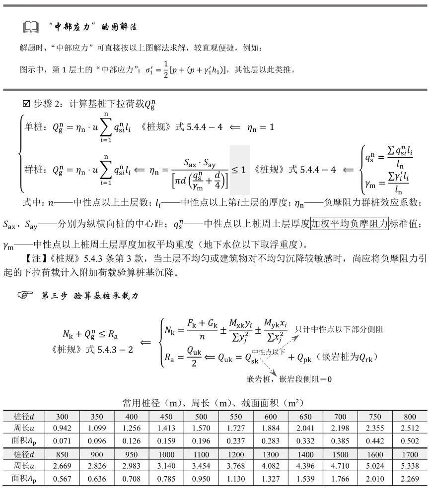

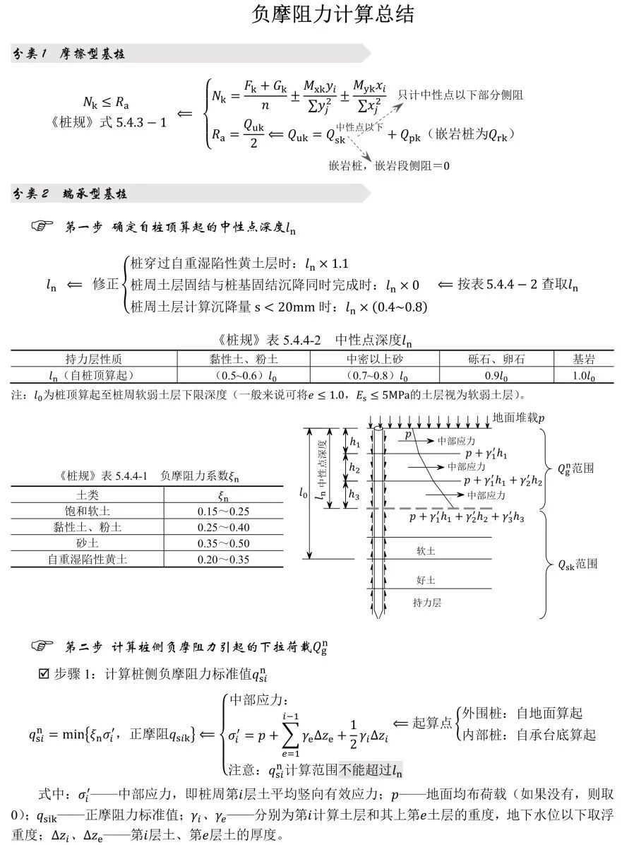

负摩阻力计算流程总结
《桩规》负摩阻力计算的思路总结的图4
《桩规》负摩阻力计算的思路总结的图5
