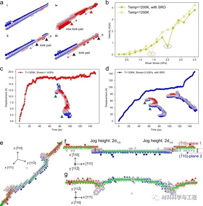

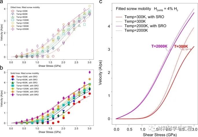

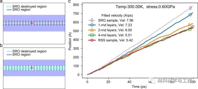

此文中,研究者利用基于高精度机器学习原子间势的广泛分子动力学模拟,研究了体心立方MoNbTaW RHEA中螺旋位错和边缘位错在宽温度范围内的移动机制。此外,研究者还特别评估了SRO的存在对这些机制的影响。SRO的存在增强了边位错的迁移率,而螺旋位错运动中双扭形核的速率降低了,尽管这种影响在温度升高时减弱了。在不考虑SRO的情况下,在螺旋运动中观察到交叉滑移锁定机制,这为耐火高熵合金系统提供了额外的强化。

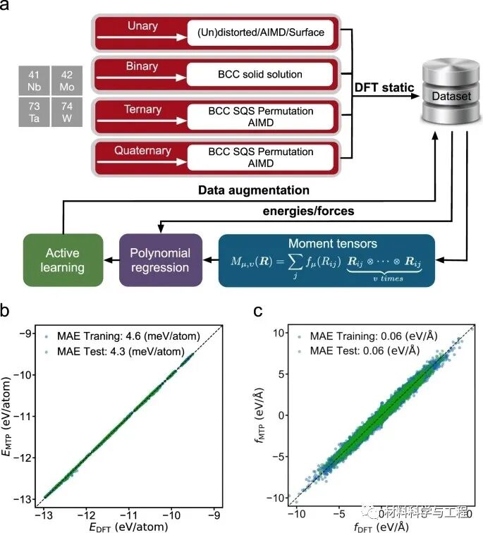

图1 机器学习原子间相互作用潜能的开发与评估。

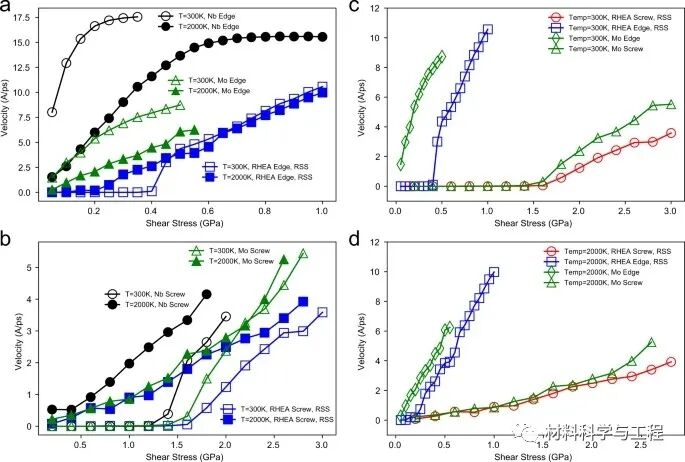

图2 SRO对螺旋位错速度的影响。

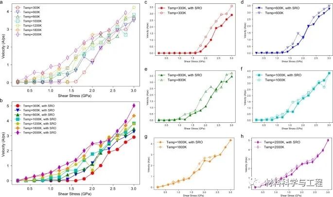

图3 扭结成核机理及交叉滑移锁定的观察。

图4 拟合螺旋位错迁移率模型及热熵对SRO强化效果的影响。

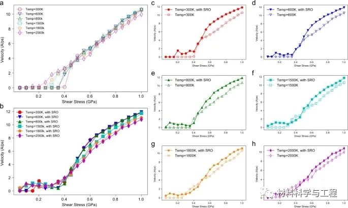

图5 SRO对边缘位错速度的影响。

图6 SRO引起的沿位错在导平面附近的层间阻力减小。

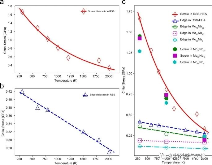

图8 螺旋位错和边缘位错的临界摩擦应力与温度的关系。
综上所述,研究者建立了双扭结机制下螺旋位错移动的唯象模型,揭示了螺旋位错运动的温度依赖SRO效应的起源;这一机制源于SRO对扭结对成核的自由能垒的贡献。随着温度的升高,在纯bcc金属和MoNbTaW RHEA中都发现了边-螺速度比的降低。
