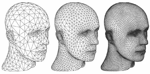

STL是一种比较“古老”的3D文件格式,由3D Systems在1987年首次发布,是Stereolithography一词的缩写。STL文件在设计上考虑到了增材制造的情况,将数据(通常基于NURBS或BREP)转换为网格,供3D打印机进行解析。因此,曲线和复合曲面被转换为机器数据运行的代码。STL用小三角形模拟模型原始表面,结构越复杂、详细,所需要的三角形越多。
3D打印文件格式STL,正在逐渐被3MF格式取代的图1
△结构越复杂和详细,使用的三角形越多。

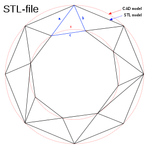

STL文件通过使用三维笛卡尔坐标系的三角形的单位法线和顶点(按右手法则排序)来描述原始的、非结构化的三角化表面。这种机器的自然文件格式是一系列对应于不同Z值的闭合多边形(层或切片)。然而,由于可以改变层厚度,STL能够以更快但不太精确的构建方式进行模拟,将构建模型定义为封闭多面体在水平面切片的集合。但是,STL毕竟基于网格架构,不能将信息存储为数学表达。因此,只能结转原始信息。这导致了它在存储时需要占用较大的硬盘空间,同时又不对模型本身的几何结构造成破坏。
3D打印文件格式STL,正在逐渐被3MF格式取代的图2
△相同形状下,CAD格式表现为圆环(显示为两个同心红色圆圈),而STL则由三角形平面组成。

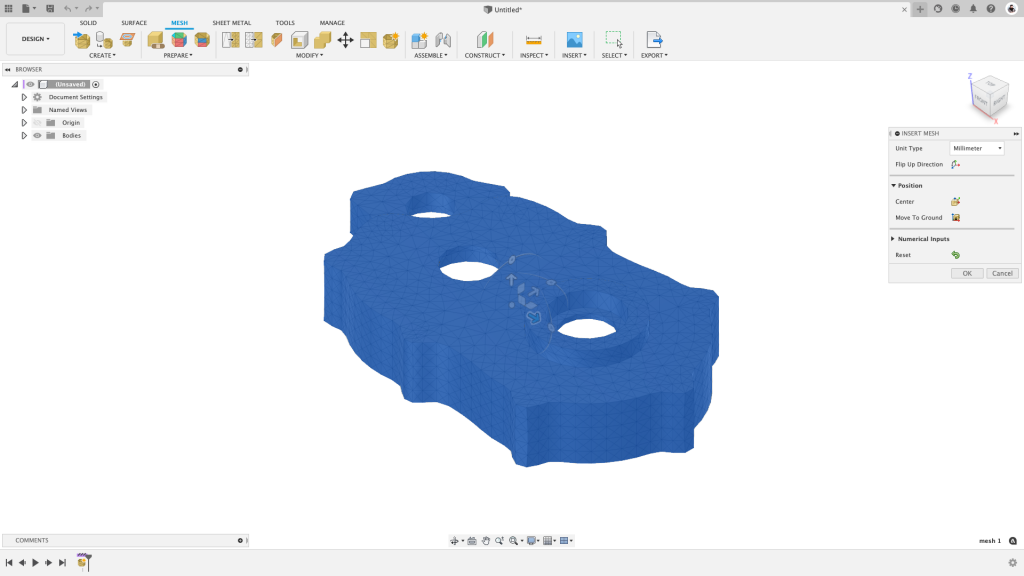

3D打印文件格式STL,正在逐渐被3MF格式取代的图3
△导入Fusion 360网格工作区的3MF文件。右侧对话框中没有单位选项卡,因为3MF文件包含该信息。
3MF文件使用人类可读的XML格式(可扩展标记语言),因此可以存储有关机器所需的大量数据,无需在单独文件中进行附带打印设置。用户甚至可以打开XML来阅读执行操作并直接修改代码。这不仅提供了多样性,有助于防止打印错误,还有助于减小文件大小。而3MF在批量处理相同部件时不需要重复数据,甚至可以让用户保存和共享想要的切片配置,节省了时间。

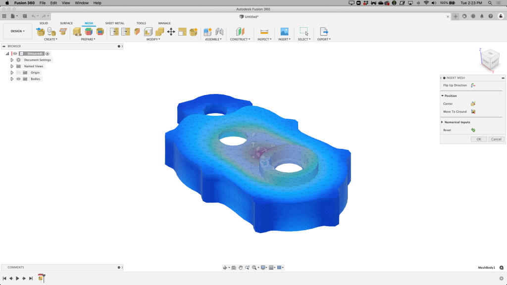

3D打印文件格式STL,正在逐渐被3MF格式取代的图4
△STL导入的相同数据,缺少颜色信息,并且对话框需要用户定义单位大小。

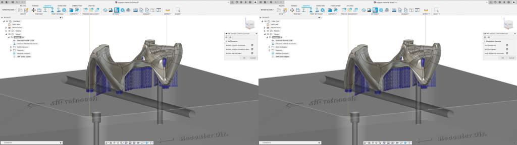

3MF格式能够为打印设置和机器信息携带元数据,这也需要独立于特定机器的切片器。例如,Fusion 360的增材制造空间涵盖上述所有设置,并允许导出STL和3MF文件。这可以帮助用户将所有制造数据保留在所属位置:集中所有的相关设计数据。
3D打印文件格式STL,正在逐渐被3MF格式取代的图5
△Fusion 360导出的3MF显示了元数据的两个选项卡。
同时,访问打印设置和机器信息还意味着可以完全控制您的支撑结构,并且可以使用单个文件传递信息到打印机。这对于STL来说是不可能的,除非额外使用优化技巧。最后,3MF还可以为制造数据带来安全协议,例如可以限制机器制造的零件副本数量。这种安全内容扩展提供了一种加密敏感的3D可打印数据机制,有助于保护知识产权、降低风险并确保公司遵守政府法规。

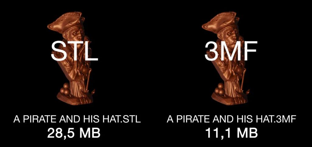

3D打印文件格式STL,正在逐渐被3MF格式取代的图6
△相同模型,STL与3MF对比
