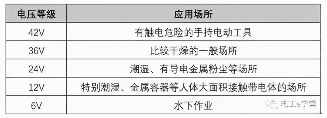

安全电压等级
安全电压分为五个等级,这个表格,关键时候能保命!的图1
安全电压是指不致使人直接致死或致残的电压,一般环境条件下允许持续接触的“安全特低电压”是36V。根据国家标准文件《安全电压》(GB3805-83)规定,我国安全电压分5个等级,分别为:42V、36V、24V、12V、6V,根据不同生产环境和作业场所,采用相应等级的安全电压,这样才能避免一些意外的发生。

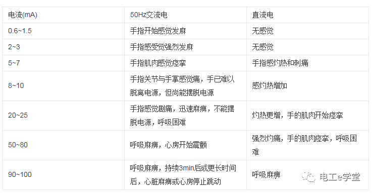

触电是指人体直接触及带电体时,电流通过人体时引起的组织损伤和功能障碍,甚至发生心跳和呼吸骤停。电流强度越大,致命危险越大;持续时间越长,死亡的可能性越大。下面是人体对电流的直接反应:
安全电压分为五个等级,这个表格,关键时候能保命!的图2
有相关资料研究表明,当通过人体的电流达到0.7mA时,就能引起人的感觉;当通过人体电流达到10mA时,就可能不能自主摆脱;当通过人体的电流达到50mA时,短时间(1S)内就会发生致命危险。
