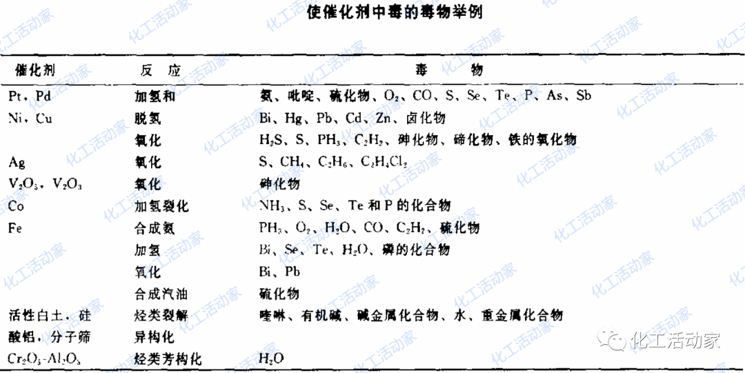

①毒物分析
催化剂的活性由于某些有害杂质的影响而下降称为催化剂中毒,这些物质称为毒物。在大部分情况下,毒物来自进料中的杂质,也有因反应产物(如平行反应或连串反应的毒产物)强烈吸附于活性位而导致的催化剂中毒。通常所说的毒物都是相对于特定的催化剂和特定的催化反应而言的,下面就列出了一些催化剂上进行反应的毒物。
