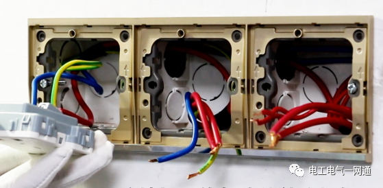

1、装开关插座的位置不能有两块以上的瓷砖被破坏,并且尽量使其安装在瓷砖正中间。

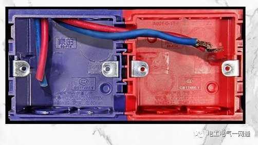

2、暗盒要平整,不能超出墙平面,安装在木质材料上的开关、插座的接线盒要接至面板底。线管要低于墙平面,与暗盒连接用暗盒螺母,开关、插座分别要在同一水平上。

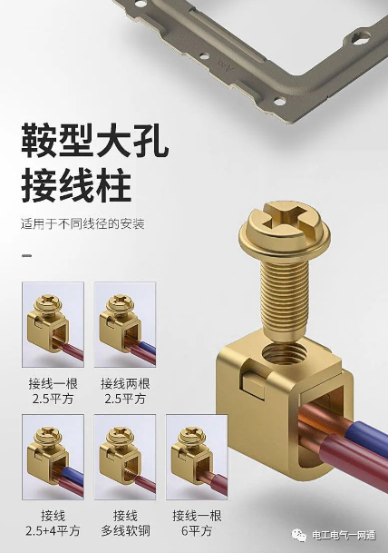

3、开关、插座的面板不平整,与建筑物表面之间有缝隙。应调整面板后再拧紧螺丝,使其紧贴建筑物表面。建议安装联体开关,没有缝隙,整齐、美观。

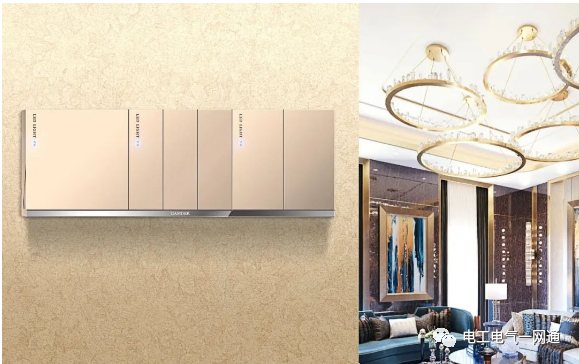

6、其它工种在施工时,不要碰坏和碰歪开关、插座。

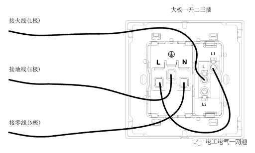

9、单相三眼插座的接线要求是:最上端的接地孔眼一定要与接地线接牢、接实、接对,绝不能不接,余下的两孔眼按“左零右火”的规则接线,值得注意的是零线与保护接地线切不可错接或接为一体。
10、单相二眼插座的施工接线要求是:当孔眼横排列时为“左零右火”,竖排列时为“上火下零”。
