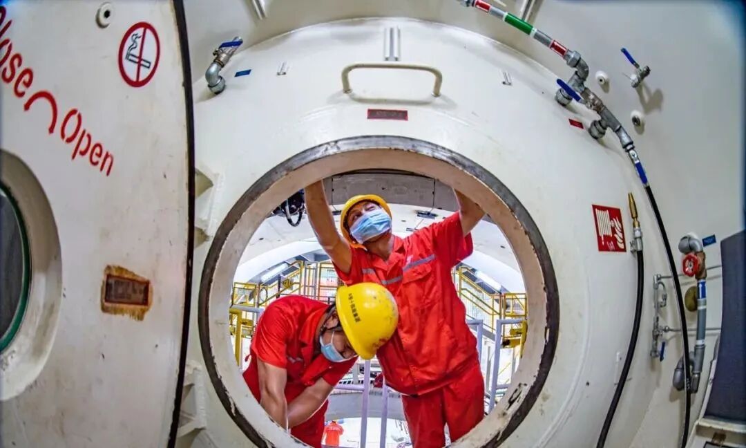

为此,针对隧道复杂难题,联合研发定制 “和平号”泥水平衡盾构机,该设备全长136米,总重4700吨。

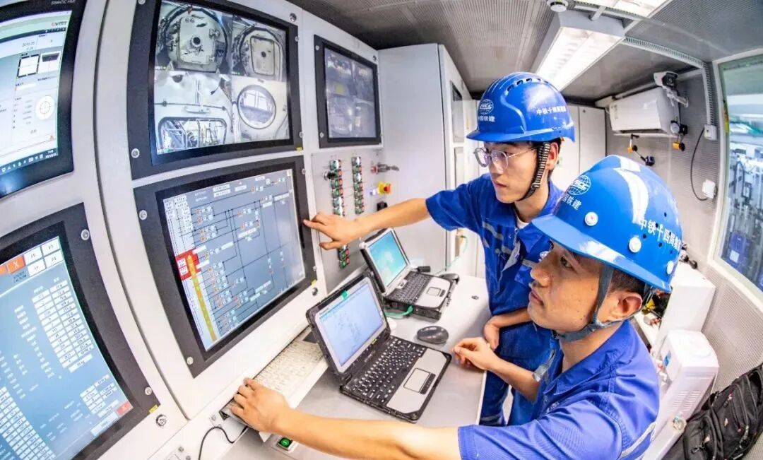

同时,邀请内、外部专家编制和论证专项方案,制定了应急预案并进行了演练,盾构掘进中将广泛应用智慧掘进和可视化施工技术,对沿线敏感建构筑物布设观测点,实时监测沉降数据,适时调整盾构掘进参数,有效控制地面沉降,确保安全、环保,高效推进。

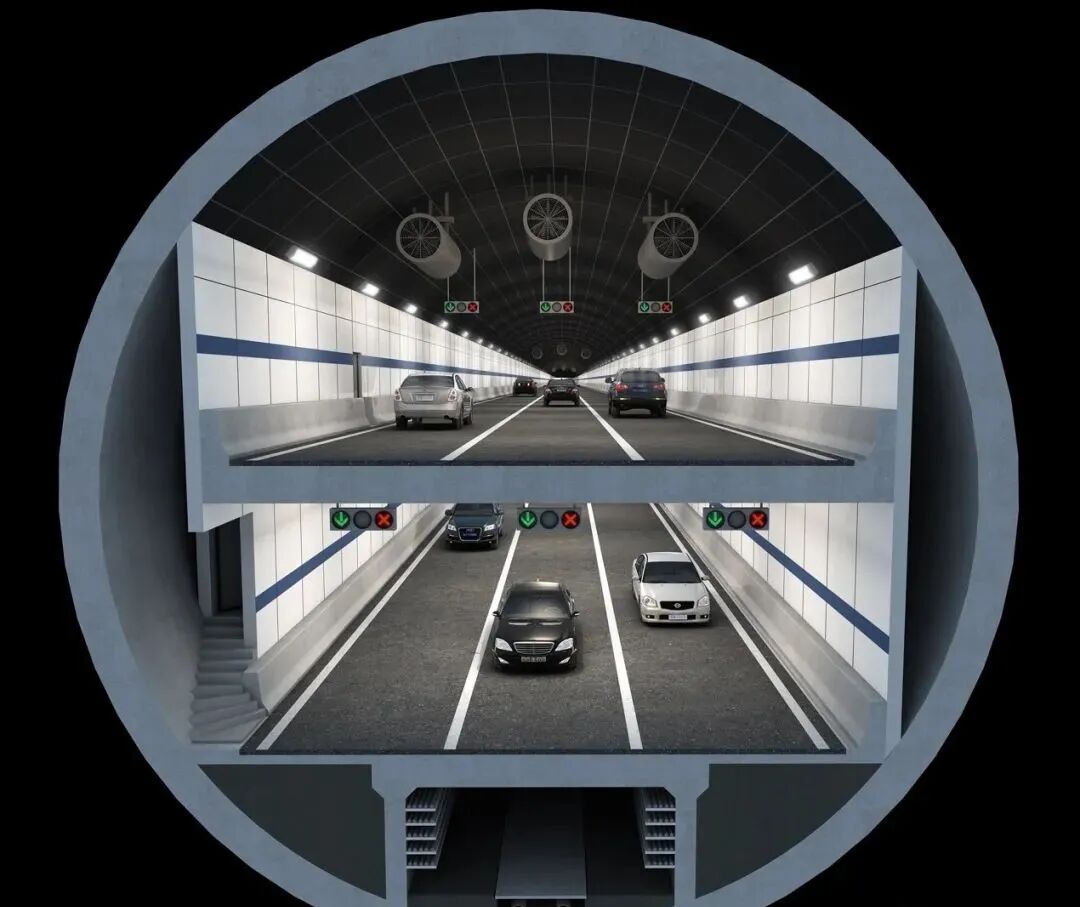

其实,为避免对武昌古城的影响,减少扰动,有效利用地下空间,建成后隧道直径最大14.2米,一次开挖相当于传统隧道开挖两次,可实现单管双层双向6车道,隧道设计行车时速50千米

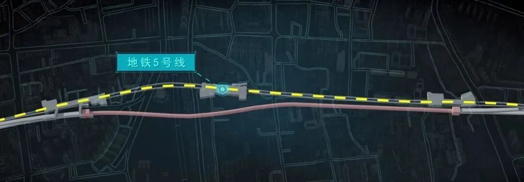

隧道掘进到蛇山下时,岩石特别坚硬,强度达到200兆帕,普通角钢的硬度也只有238兆帕,硬度相当。而且隧道距离地铁5号线隧道最近只有10米,如果破岩过程中盾构机震动过大,会扰动和影响刚刚建成的地铁隧道,区间还有岩溶发育,溶洞率超过41%,所以盾构机施工参数的控制难度极大。

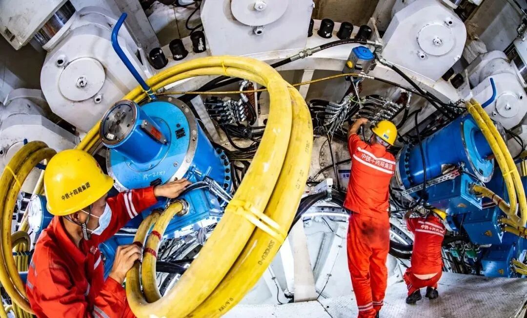

建设者在盾构机主驱动、刀盘、刀具、超前地质钻探等方面,都采取了针对性设计和优化。配备了可伸缩主驱动,滚刀新设载荷检测传感器,自动检查盾构机刀具承载压力,保护刀具和轴承;配备超前物探系统和钻注一体式超前地质钻机,可提前发现刀盘前端的溶洞并及时予以填充。

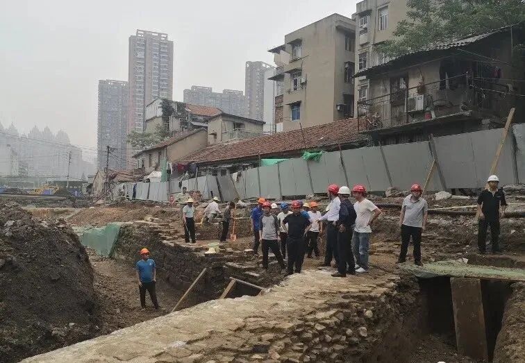

其实,隧道起点地下还发现了武昌古城武胜门遗址,在武胜门遗址保护工作完成考古发掘、搬迁段面正式移交后,盾构始发段恢复全面施工。
