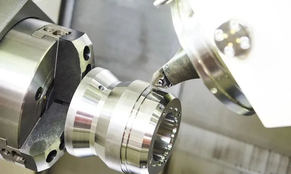

第二步:精通数控编程和计算机软件的应用。在实践中,一个好程序的标准是:
1、易懂,有条理,操作者人人都能看懂。
2、一个程序段中指令越少越好,以简单、实用、可靠为目的。从编程角度对指令的理解,我以为指令也就G00和G01,其他都为辅助指令,是方便编程才设置的。
3、方便调整。零件加工精度需做微调时,不用改程序。比如,刀具磨损了,要调整,只要改刀具偏置表中的长度、半径即可。
4、方便操作。程序编制要根据机床的操作特点来编,有利于观察、检查、测量、安全等。例如,同一种零件,同样的加工内容,在立式加工,和卧式加工,分别加工,程序肯定不一样。
