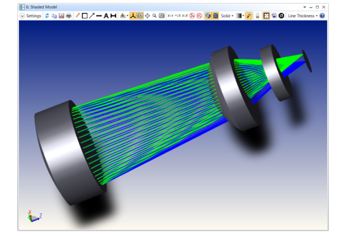

加载文件:
<Documents>\Zemax\Samples\Sequential\Objectives\Petzval.zmx 。
ZEMAX | 如何使用 ZPL 创建用户自定义求解的图2

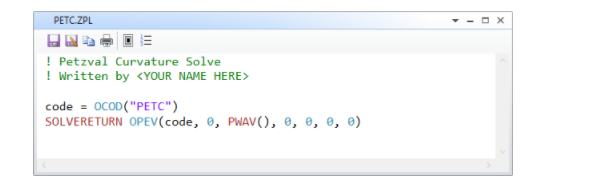

宏求解需要计算系统的 Petzval 曲率,然后将值返回给 OpticStudio。系统的 Petzval 曲率是通过 PETC 优化操作数获得的,也可以通过 OPEV()  和 OCOD()  函数直接在宏中调用:
  • OCOD() 提取与优化操作数类型相对应的唯一数字代码
  • OPEV() 计算操作数的值,以 OCOD() 提取的唯一代码作为第一个参数,然后是优化操作数的参数。
在本例中:
ZEMAX | 如何使用 ZPL 创建用户自定义求解的图3

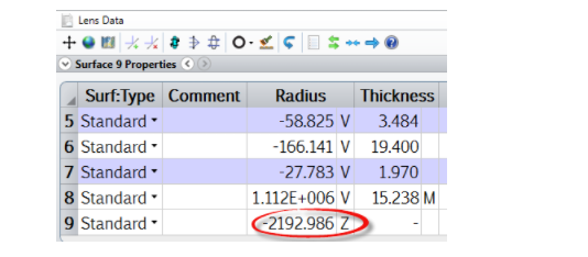

请注意, SOLVERETURN 关键字用于将数据传递回编辑器。将该宏另存为 Macros 文件夹中的 PETC.zpl。曲率求解值必须以曲率  (1/R) 的形式返回,而不是曲率半径。所有其他求解直接返回值。

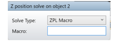

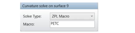

要应用宏,请在像面的曲率半径单元中选择求解框,然后选择 ZPL 宏求解类型,然后在单元格中键入宏名称:
ZEMAX | 如何使用 ZPL 创建用户自定义求解的图4
瞧!OpticStudio 自动更新求解,并在“求解类型 ( Solve Type )”框中放置“Z”,以指示其处于激活状态:
ZEMAX | 如何使用 ZPL 创建用户自定义求解的图5

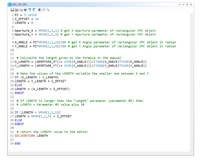

文章附件里的非序列文件中,第一个物体是矩形的复合抛物线聚光镜 (Compound Parabolic Concentrator,CPC ) 物体。将此物体的最大长度定义为非序列元件编辑器中的参数。如果可以保证该物体始终是最大长度,则可以简单地使用带有偏移量的拾取求解来定位物体2。但是,实际长度有可能小于最大长度参数,因此必须计算实际长度并使用此值。同样,由于这是 CPC 矩形 (Rectangular CPC) 物体,因此 x 和 y 截面的实际长度可能会有所不同:必须选择两者中较小的一个。这是宏求解中的理想问题!
CPC的长度“ L”由帮助文件:“设置 ( Setup ) 选项卡 > 编辑器 ( Editors ) 组 > 非序列元件编辑器 ( Non-Sequential Component Editor ) > 非序列几何物体 ( Non-Sequential Geometry Objects ) 复合抛物线聚光镜(Compound Parabolic Concentrator , CPC)”部分中的公式给出:
ZEMAX | 如何使用 ZPL 创建用户自定义求解的图6
因为这是 CPC 矩形 物体,所以有两个相关的长度值:X 和 Y,两个长度中较小的将被 OpticStudio 用作 CPC的长度,除非该长度大于“长度 ( Length )”参数。本例中的长度是“长度”参数的值。因此,宏应使用上面的公式计算 CPC 物体的 X 和 Y 长度,选择两个值中较小的,添加10 mm偏移,并将该值返回给矩形物体的 Z 位置 ( Z Position )参数。如果 X 和 Y 之间的较小长度仍大于“长度”参数值,则宏应在“长度”参数值上添加10 mm偏移,然后返回该值。
可以在文章附件中找到执行上述操作的 REC_CPC.ZPL 宏: 【请联系我们领取文章的附件】
ZEMAX | 如何使用 ZPL 创建用户自定义求解的图7

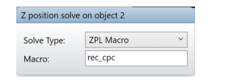

如前所述,关键字 SOLVERETURN 用于将所需值传递回 NSCE。将宏放置在 <Documents>\Zemax\Macros  文件夹后,在主菜单中单击:宏 ( Macros ) > 更新宏列表 ( Refresh Macro List )。
在物体2(矩形)的参数 “Z 位置”的求解框中,选择“ ZPL 宏”,然后键入宏名称:

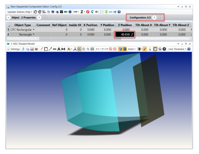

ZEMAX | 如何使用 ZPL 创建用户自定义求解的图8

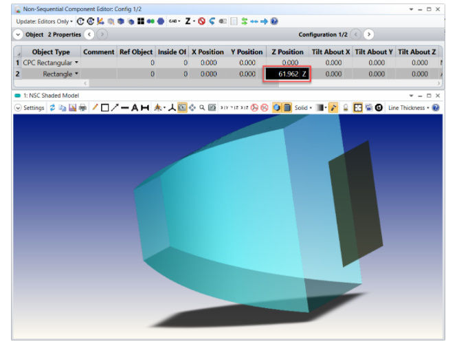

就像前面的示例一样,NSCE 将在参数旁边显示 “ Z”,表明已在该参数上设置了 ZPL 解:
ZEMAX | 如何使用 ZPL 创建用户自定义求解的图9
请注意,如果使用 Ctrl-A 在文件中定义的2个组态之间切换会发生什么。CPC 矩形物体的 Y 角(度)参数在20到40度之间更改,因此物体的长度也会更改。发生这种情况时,应用于物体2的 “Z 位置” ZPL 求解将自动更改,以根据对应操作将此物体始终放置在 CPC 物体末端的10毫米后。

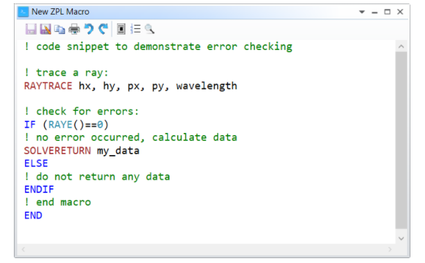

  • 用户负责对宏返回的数据进行错误检查。例如,如果宏调用  RAYTRACE 来计算光线参数,则应使用  RAYE() 来确保没有发生任何错误(例如渐晕或全内反射)。如果发生错误,则宏应在未调用 SOLVERETURN 的情况下退出,以确保没有值返回到单元格。这在优化过程中尤其重要。以下代码给出了如何测试错误的示例。
