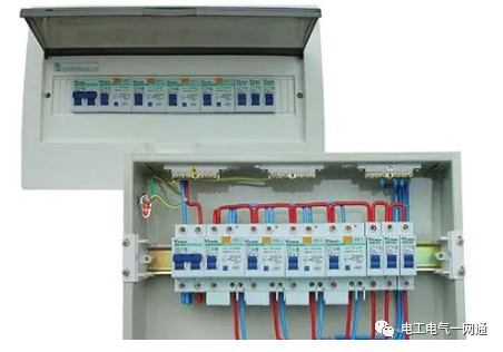

配电箱构成主要分为两部分。一成套部件,即配电箱外壳及其相关配件。二电气元件及相关附件,即空气开关和其所需要的附件。
既开关,是配电柜的主要元器件,常用的有空气开关.漏电开关.双电源自动转换开关。

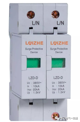

浪涌保护器,也叫防雷器,是一种为各种电子设备、仪器仪表、通讯线路提供安全防护的电子装置。当电气回路或者通信线路中因为外界的干扰突然产生尖峰电流或者电压时,浪涌保护器能在极短的时间内导通分流,从而避免浪涌对回路中其他设备的损害
浪涌保护器系统的主要作用是保护电子设备免受“浪涌”的损害。因此,如果您想知道浪涌保护器的作用,就需要弄清楚两个问题:什么是浪涌?电子设备为什么需要它们的保护?
浪涌也叫突波,顾名思义就是超出正常工作电压的瞬间过电压。本质上讲,浪涌是发生在仅仅几百万分之一秒时间内的一种剧烈脉冲。可能引起浪涌的原因有:重型设备、短路、电源切换或大型发动机。
电涌或瞬变电压是指电压在电能流动的过程中大幅超过其额定水平。在美国,一般家庭和办公环境配线的标准电压是120伏。如果电压超过了120伏,就会产生问题,而浪涌保护器有助于防止该问题损坏计算机。
[第一道防线]应是连接在用户供电系统入口进线各相和大地之间的大容量电源防浪涌保护器。一般要求该级电源保护器具备100KA/相以上的最大冲击容量,要求的限制电压应小于2800V。我们称为CLASSI级电源防浪涌保护器(简称SPD)。这些电源防浪涌保护器是专为承受雷电和感应雷击的大电流和高能量浪涌能量吸收而设计的,可将大量的浪涌电流分流到大地。它们仅提供限制电压(冲击电流流过SPD时,线路上出现的最大电压成为限制电压)为中等级别的保护,因为CLASSI级的保护器主要是对大浪涌电流的吸收。仅靠它们是不能完全保护供电系统内部的敏感用电设备。
[第二道防线]应该是安装在向重要或敏感用电设备供电的分路配电设备处的电源防浪涌保护器。这些SPD对于通过了用户供电入口浪涌放电器的剩余浪涌能量进行更完善的吸收,对于瞬态过电压具有极好的抑制作用。该处使用的电源防浪涌保护器要求的最大冲击容量为40KA/相以上,要求的限制电压应小于2000V。我们称为CLASSII级电源防浪涌保护器。一般的用户供电系统作到第二级保护就可以达到用电设备运行的要求了。
[最后的防线]可在用电设备内部电源部分使用一个内置式的电源防浪涌保护器,以达到完全消除微小瞬态的瞬态过电压的目的。该处使用的电源防浪涌保护器要求的最大冲击容量为20KA/相或更低一些,要求的限制电压应小于1800V。对于一些特别重要或特别敏感的电子设备,具备第三级的保护是必要的。同时也可以保护用电设备免受系统内部产生的瞬态过电压影响。

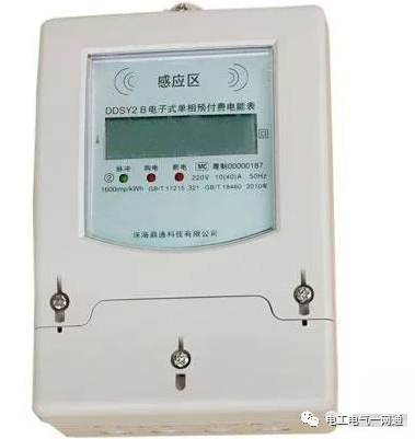

电工通常用的电能表,是用来测量电能的仪表,俗称电度表。
①机械电度表工作原理:当电能表接入电路时,电压线圈和电流线圈产生的磁通穿过圆盘,这些磁通在时间和空间上不同相,分别在圆盘上感应出涡流,由于磁通与涡流的相互作用而产生转动力矩使圆盘转动,因磁钢的制动作用,使圆盘的转速达到匀速运动,由于磁通与电路中的电压和电流成正比例,使圆盘在其作用下以正比于负载电流的转速运动,圆盘的转动经蜗杆传动到计度器,计度器的示数就是电路中实际所使用的电能。
②电子电度表基本原理:电子式电度表是利用电子电路/芯片来测量电能;用分压电阻或电压互感器将电压信号变成可用于电子测量的小信号,用分流器或电流互感器将电流信号变成可用于电子测量的小信号,利用专用的电能测量芯片将变换好的电压、电流信号进行模拟或数字乘法,并对电能进行累计,然后输出频率与电能成正比的脉冲信号;脉冲信号驱动步进马达带动机械计度器显示,或送微计算机处理后进行数码显示。
