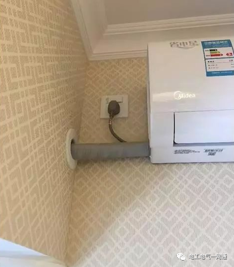

空调柜机插座 距地30公分
空调挂机插座 板下50公分

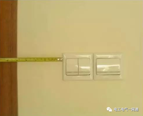

Tips:门边开关、插座距门框15公分
墙角边开关、插座距墙角10公分

插座、空调套管、洗衣机插座与洗衣机地漏位置相匹配。
空调插座一般比空调套管高10公分
室内水电安装施工最标准的做法,听话照做就可以了!的图2
空调插座与套管位置匹配

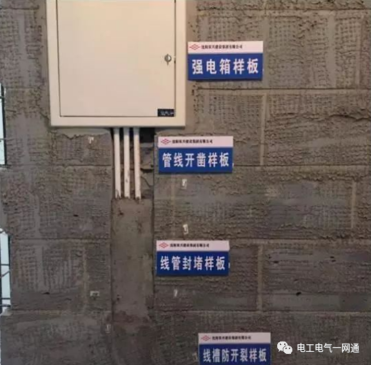

3、砌筑阶段线管竖向开槽,使用水泥钉固定,线管安装完使用细石混凝土封堵后于线槽处挂钢丝网并保证两侧>10公分
室内水电安装施工最标准的做法,听话照做就可以了!的图3
线管开槽样板

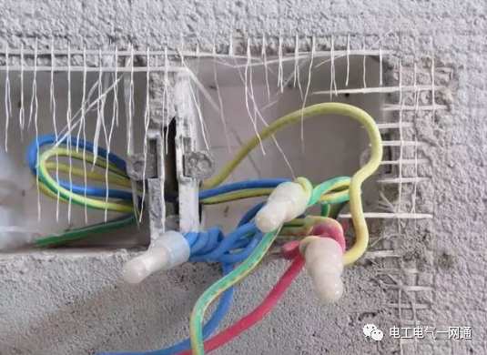

4、穿线工作必须于装修开工前完成,及时疏通堵塞线管。导线进入线盒必须留有10~15公分,并用绝缘胶布,或专用保护头将线头包裹。
室内水电安装施工最标准的做法,听话照做就可以了!的图4
导线预留长度10~15cm

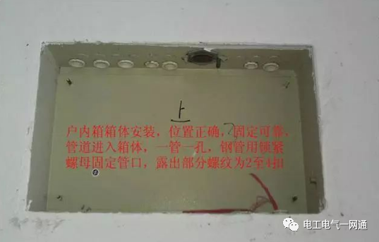

5、配电箱、开关在安装面板前应先检查预埋底盒是否安装正确,平直。底盒周边应使用干硬性水泥砂浆填缝密实,保证面板安装完毕后应不出现空缝。
室内水电安装施工最标准的做法,听话照做就可以了!的图5
户内电箱底盒安装正确

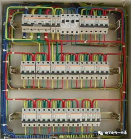

6、电箱内回路清晰,电路排布合理。
A、所有电器为一路
B、所有照明为一路
C、厨房插座为一路
D、卫生间用电设施及卫生间插座为一路
E、除厨、卫以外的所以普通插座为一路
不同的房型均可参照以上的办法。
室内水电安装施工最标准的做法,听话照做就可以了!的图6
回路设置清晰

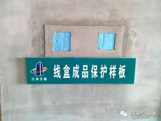

8、底盒安装完成后穿线前使用挤塑板进行成品保护,避免抹灰过程堵塞线管。
室内水电安装施工最标准的做法,听话照做就可以了!的图7
线盒成品保护样板

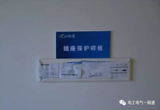

9、成品保护:
开关、插座安装时先安装内部面板,内部面板安装完毕后周边粘贴美纹纸再进行涂料施工,涂料施工完毕,细部整改完成后将美纹纸撕除。
开关装饰盖板在涂料施工完毕后再进行安装,并用防潮膜或美纹纸进行满包,直至细部整改完成。
室内水电安装施工最标准的做法,听话照做就可以了!的图8
插座成品保护样板

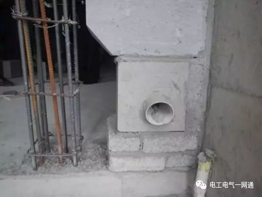

1、空调套管使用预制件,确保套管安装后管口离墙、柱完成面5~10公分
室内水电安装施工最标准的做法,听话照做就可以了!的图9
空调套管采用预制件

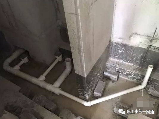

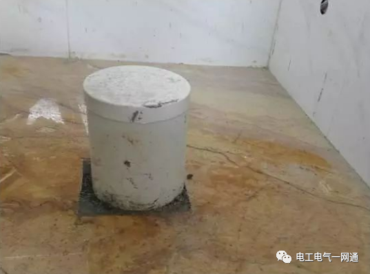

2、沉箱内部管道铺设高度满足设计要求:A、地漏排水管高出完成面5公分以上,
B、座便器排污管高出完成面5公分以上,
C、洗手盆排水管高出完成面5公分以上。
D、厨房洗菜盆排水管高出完成面20公分以上。
管道坡度符合装饰要求。
沉箱盖板前,确保同层排水管件积水处理器泄水孔及二次侧排孔通畅。
室内水电安装施工最标准的做法,听话照做就可以了!的图10
沉箱内部管道铺设高度
满足设计要求

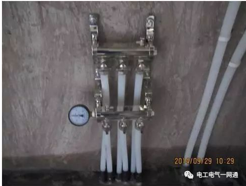

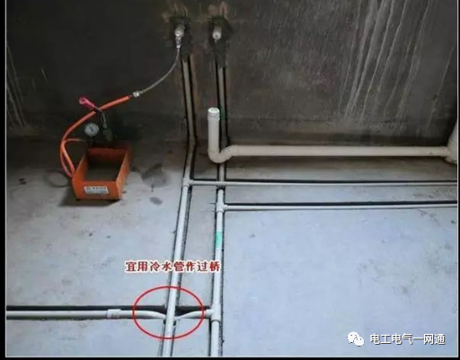

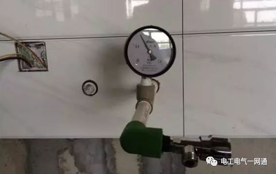

4、给水管安装在场地移交时及管道隐蔽时分别进行试压工作。
给水管试压无渗漏后方可进行隐蔽工序。
1.强度试验:冷水管试验压力为工作压力的1.5倍,不得小于1.0Mpa;热水管试验压力为工作压力的2.0倍,不得小于1.5Mpa。
当升压至规定压力时,停止加压,稳压1h,压力降不得超过0.05MPa,且系统无明显渗漏,强度试验合格。
B、严密性试验:强度试验合格后,泄压至工作压力的1.15倍,稳压2h,压力降不得超过0.03MPa,且系统的各类接口及连接点无渗漏为合格。
室内水电安装施工最标准的做法,听话照做就可以了!的图12
室内水电安装施工最标准的做法,听话照做就可以了!的图13
室内水电安装施工最标准的做法,听话照做就可以了!的图14
漏水基本上是发生在接口处

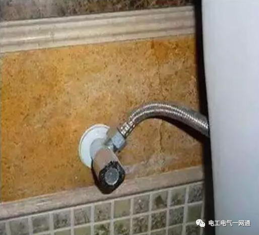

5、马桶及洗脸盆给水阀位置墙面砖使用水钻开孔,开孔直径不大于角阀连接管径+7mm,确保角阀盖板能遮盖墙面砖开孔。
室内水电安装施工最标准的做法,听话照做就可以了!的图15
给水阀位置墙砖开孔适宜

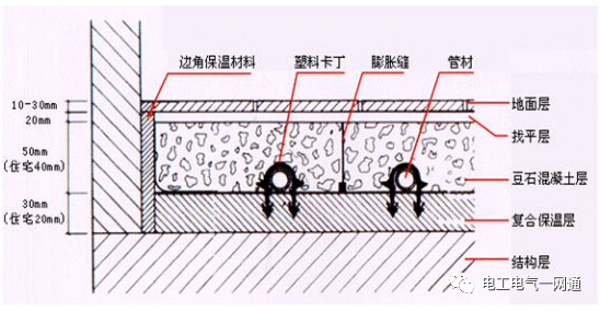

地暖安装工程
1、地暖安装前充分考虑成活面标高,安装过程严格控制标高,在地面弹设+500mm标高控制线,避免影响后期门洞口标高及门口部位收口。
室内水电安装施工最标准的做法,听话照做就可以了!的图16
地暖安装严控标高

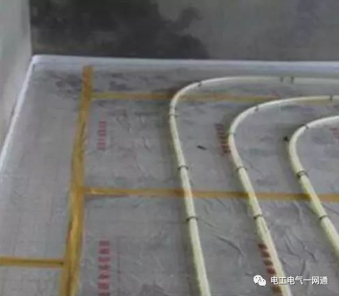

2、加热管安装时应防止管道扭曲;弯曲管道时,圆弧的顶部应加以限制,并用管卡进行固定,不得出现“死折”。
A、塑料及铝塑复合管的弯曲半径不宜小于6倍管外径
B、铜管的弯曲半径不宜小于5倍管外径。
室内水电安装施工最标准的做法,听话照做就可以了!的图17
加热管安装圆弧段处理

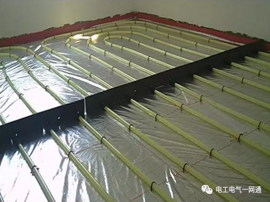

3、辐射供暖地板当边长超过6m或面积超过30 ㎡ 时需设置伸缩缝,每隔3m左右设置纵横向2公分x6公分的高发泡聚乙烯泡沫板条,板条高度高出地面2公分
走道和客厅之间、门口处等截面突变部位单独做一道聚苯板分隔条,以分割相邻两个区域的地面。
室内水电安装施工最标准的做法,听话照做就可以了!的图18
设置伸缩缝

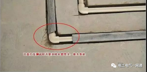

4、地热暖管安装完成并冲洗后进行水压试验。
A、混凝土浇筑前试验压力为工作压力1.5倍且不低于0.6MPa,稳压1h,压力降不大于0.05MPa。检查无渗漏后才可进行下道工序。
B、地暖管必须在充压不低于0.6MPa的状态下进行混凝土浇筑,混凝土填充24h后方可泄压。
C、地暖管在充压不低于0.4MPa的状态下进行养护。
室内水电安装施工最标准的做法,听话照做就可以了!的图19
地暖管安装完成后试压

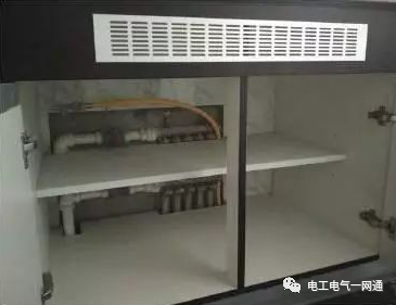

5、分集水器定位综合考虑厨柜箱体布置,尽量保证在一个柜体内
室内水电安装施工最标准的做法,听话照做就可以了!的图20
分集水器确保在一个柜体内
