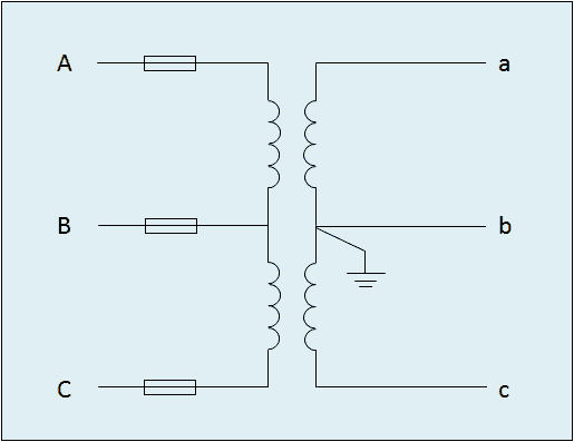

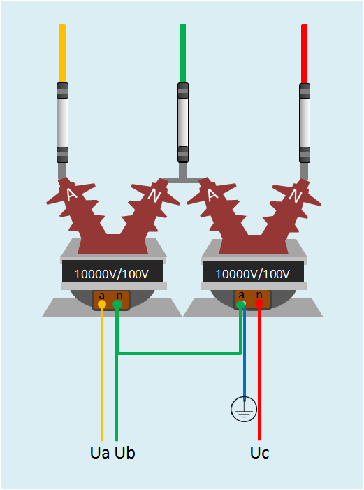

1)Vv接线方式:广泛用于中性点绝缘
系统或经消弧线圈接地的35KV及以下的高压三相系统,特别是10KV三相系统,接线来源于三角形接线,只是“口”没闭住,称为Vv接,此接线方式可以节省一台电压互感器,可满足三相有功、无功电能计量的要求,但不能用于测量相电压,不能接入监视系统绝缘状况的电压表。
电压互感器V/V接法
电压互感器接线方式与端子标示的图1
V/V接法原理图
电压互感器接线方式与端子标示的图2
V/V接法3D示意图

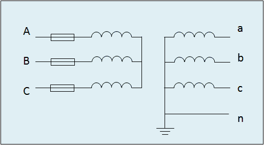

(2)Y,yn接线方式:主要采用三铁芯柱三相电压互感器,多用于小电流接地的高压三相系统,二次侧中性接线引出接地,此接线为了防止高压侧单相接地故障,高压侧中性点不允许接地,故不能测量对地电压。
电压互感器Y/Y接法
电压互感器接线方式与端子标示的图3
Y/Y接法原理图
电压互感器接线方式与端子标示的图4
Y/Y接法3D示意图

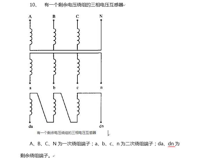

(4)YN,yn,do接线方式:也称为开口三角接线,在正常运行状态下,开口三角的输出端上的电压均为零,如果系统发生一相接地时,其余两个输出端的出口电压为每相剩余电压绕组二次电压的3倍,这样便于交流绝缘监视电压继电器的电压整定,但此接线方式在10KV及以下的系统中不采用。

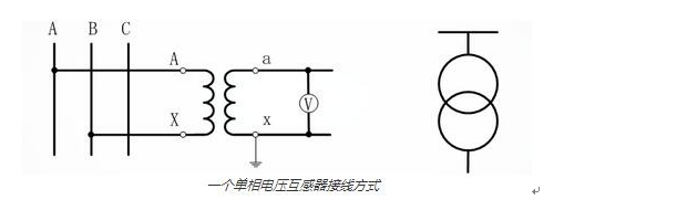

一、一个单相电压互感器接线方式
电压互感器接线方式与端子标示的图5
一个单相电压互感器接线方式
一个单相电压互感器的接线,用于对称的三相电路,二次侧可接仪表和继电器。

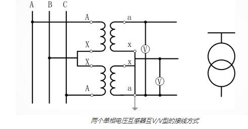

 二、两个单相电压互感器互V/V型的接线方式
电压互感器接线方式与端子标示的图6
两个单相电压互感器V/V型的接线方式
两个单相电压互感器的V/V形接线,可测量线电压,但不能测相电压,它广泛应用在20kV以下中性点不接地或经消弧线图接地的电网中。

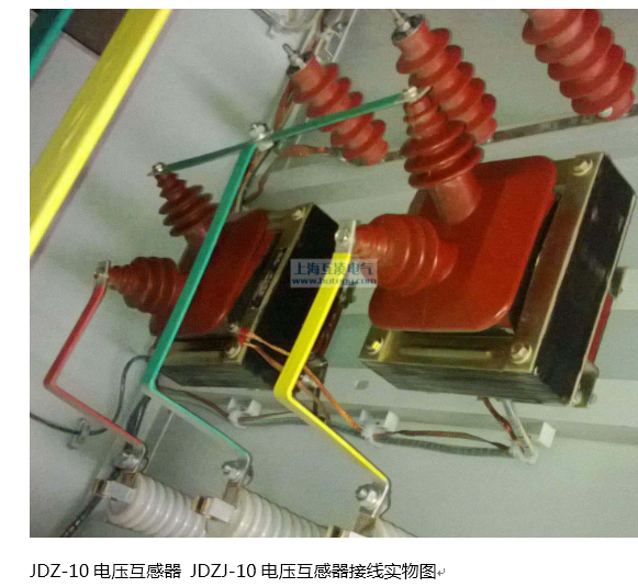

电压互感器接线图之vv接法实物图:
电压互感器接线方式与端子标示的图7

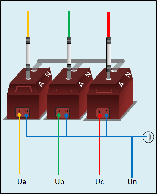

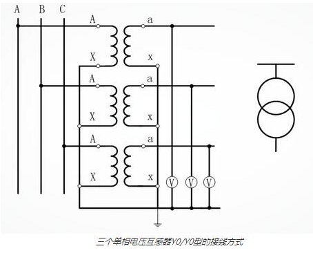

 三、三个单相电压互感器Y0/Y0型的接线方式
电压互感器接线方式与端子标示的图8
可供给要求测量线电压的仪表和继电器,以及要求供给相电压的绝缘监察电压表。

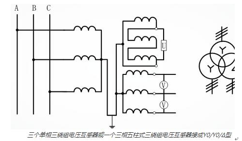

四、三个单相三绕组电压互感器或一个三相五柱式三绕组电压互感器接成Y0/Y0/Δ型
电压互感器接线方式与端子标示的图9
  接成Y0形的二次线圈供电给仪表、继电器及绝缘监察电压表等。辅助二次线圈接成开口三角形,供电给绝缘监察电压继电器。当三相系统正常工作时,三相电压平衡,开口三角形两端电压为零。当某一相接地时,开口三角形两端出现零序电压,使绝缘监察电压继电器动作,发出信号。用于3~220kV系统(110kV及以上无高压熔断器),供接入交流电网绝缘监视仪表和继电器用。

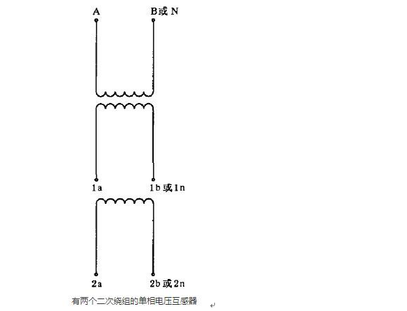

  电压互感器端子标示
  1一般规则
  本电压互感器端子标示适用于单相电压互感器,也适用于单相互感器装配为一台整体的三相接线的互感器或具有三相共用铁心的三相电压互感器。
  2标志内容

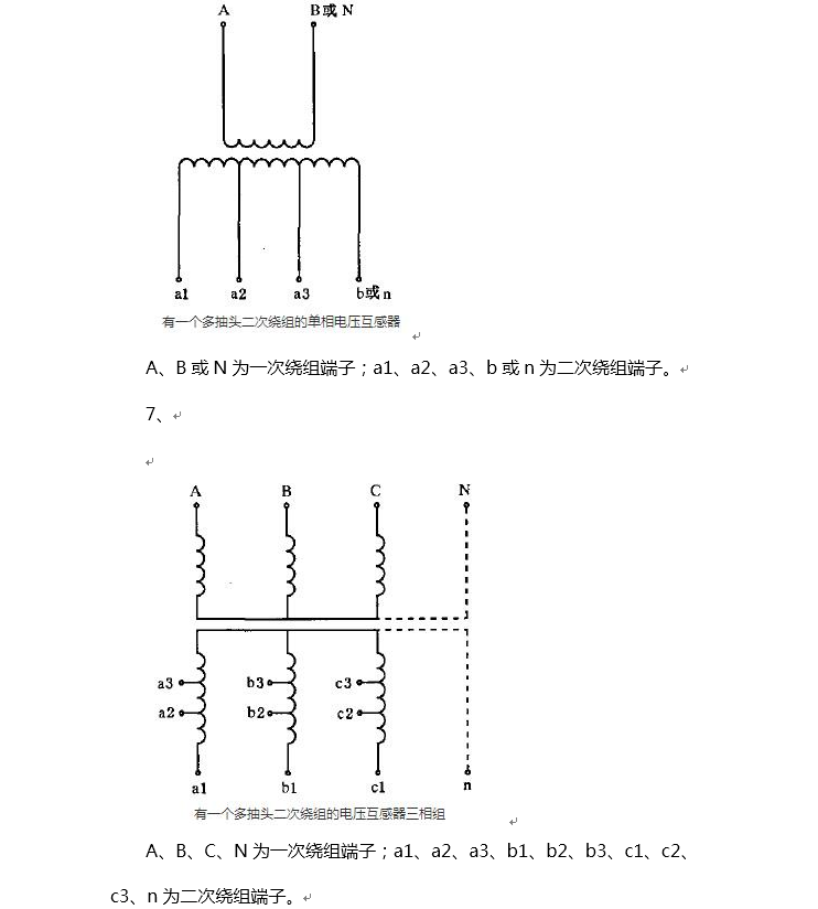

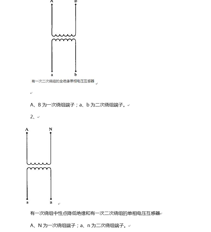

  电压互感器端子标示应按照下节图示选取适当的标志。

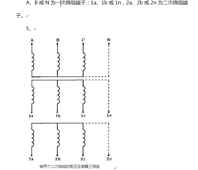

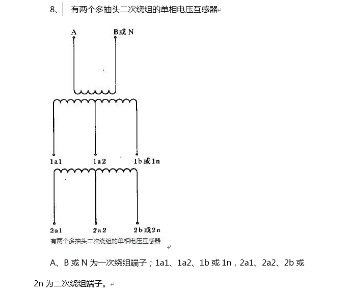

  电压互感器端子标示大写字母A、B、C和N表示一次绕组端子,而小写字母a、b、c和n则表示相应的二次绕组端子。
  电压互感器端子标示大写字母A、B和C表示全绝缘端子,而字母N则表示接地端子,其绝缘性能比其他端子低。

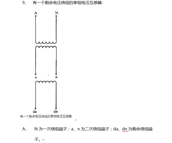

  电压互感器端子标示复合字母da和dn表示提供剩余电压的绕组端子。

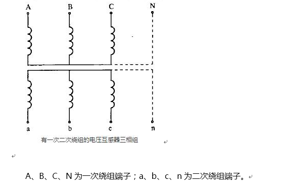

  2标志内容
  电压互感器端子标示中标有同一字母大写或小写的端子,在同一瞬间具有同一极性。
电压互感器接线方式与端子标示的图10
电压互感器接线方式与端子标示的图11
电压互感器接线方式与端子标示的图12
电压互感器接线方式与端子标示的图13
 A、B、C、N为一次绕组端子;1a、1b、1c、1n、2a、2b、2c、2n为二次绕组端子。
