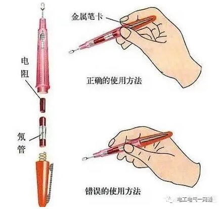

电笔工作原理
低压验电笔是电工的眼睛,用来检测导线、用电器和电气设备是否带电的一种工具,主要是由笔头、氖泡、降压电阻、弹簧等部件组成。当电流通过被测电器、人体和大地形成回路时,其漏电电流使氖泡发光而工作。
除了验电电笔还有其它用处吗?是怎样使用的?的图1
原理是带电体与大地之间的电位差超过一定数值,氖泡就会发光,低于一定数值,就不发光,从而判断低压电气设备是否带电。
普通低压验电笔的电压测量范围在60--500v,低于60v氖泡有可能不会发光,高于500v的电压必须使用相应电压等级的验电笔去测量,以免发生触电事故。

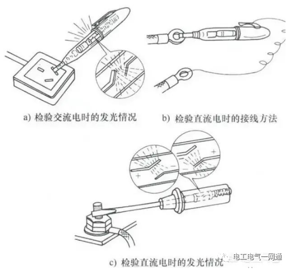

测试交、直流电以及直流电正负极
验电笔除了可以测量设备是否带电外,还能测试出来交、直流电,以及直流电的正负极。在用验电笔判别交、直流电时,用目测可以直接看出来。直流电的验电笔氖泡只有一头发光,测试交流电时,氖泡的中间会发光。
除了验电电笔还有其它用处吗?是怎样使用的?的图2
测试正负极时,把验电笔两端连接在直流电正负极之间,发光的一端(手握)为电源的负极,不亮的一端(电笔金属笔尖)为正极。还有一种方法,就是利用直流电由负极流向正极的原理进行测试。电源电压为110v及以上,若人与大地绝缘,一只手摸电源任何一极,另一只手持验电笔,电笔金属头触及被测电源另一极,氖泡前端(笔尖)发光,所测的就是负极,相反则是正极,

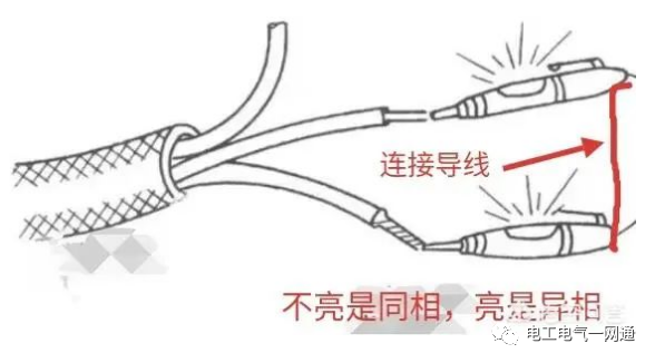

用两只电笔判断同相和异相
判断电源是同相和异相的方法是,人体站在对地绝对绝缘的物体上,两只手各拿一只电笔,同时触及两根带电的导线,若是同一相,两只电笔不会发光。若是异相,两只验电笔就会同时发光,这是因为同相之间没有电位差,而异相之间有电位差产生电压,电流就会通过验电笔和人体之间流过,但是不用担心会触电,由于验电笔里的电阻值很大,流过人体的电流是非常小的,所以人体不会触电,尽管放心使用。
