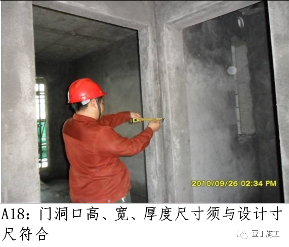

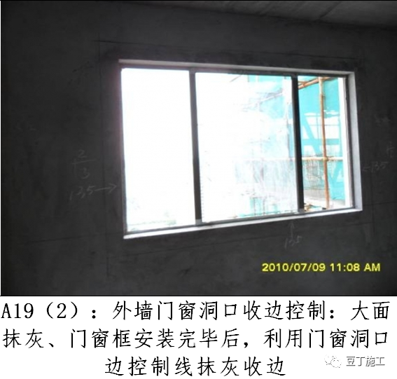

2.2.2、 抹灰前应检查基体表面的平整度,以决定其抹灰厚度。抹灰前应在大角的两面、阳台、窗台、碹脸两侧弹出抹灰层的控制线,以作为打底的依据。

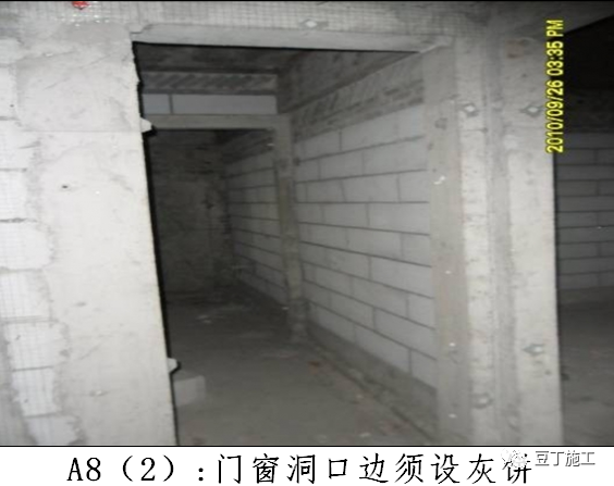

2.2.3、抹灰前应检查门窗框的位置是否正确,与墙体连接是否牢固。连接处的缝隙应用1∶3水泥砂浆或1∶1∶6水泥混合砂浆分层嵌塞密实。若缝隙较大时,应用砂浆嵌塞,使其塞缝严实。(先装窗框、门框;后做护角、提高一个标号)确定收口方案、四方开专题会议形成会议纪要

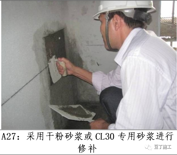

2.2.4将混凝土过梁、圈梁、框架柱、框架梁等表面凸出部分剔平,将蜂窝、麻面、露筋、疏松部分剔到实处,用胶粘性素水泥浆或界面剂涂刷表面,然后用1:2的水泥砂浆分层抹平。螺栓眼塑料管清除后需使用干硬性水泥砂浆填实,废弃的孔洞应堵严。

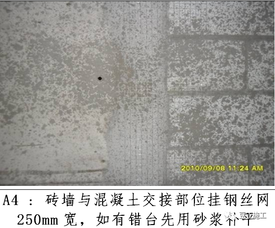

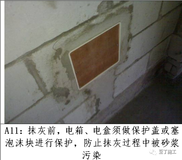

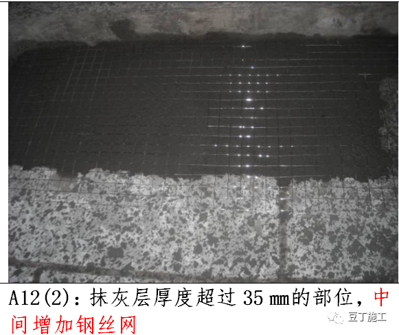

2.2.5、配电箱、烟道、消火箱以及卧在墙内的箱(柜)等背面露明部分应加钉钢丝网固定好,涂刷一层胶粘性素水泥浆或界面剂,钢丝网与最小边搭接尺寸不应小于10cm。

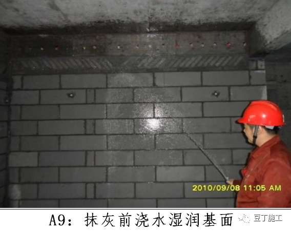

2.2.6、墙面抹灰前应先将基层表面的尘土、污垢、油渍等清除干净,再提前一天浇水,水应渗入砌块墙面内10mm~20mm,且墙面不得有明水。

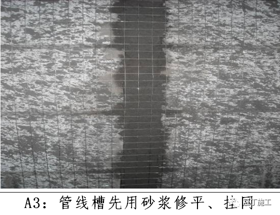

2.2.8、混凝土砌块表面缺棱掉角需分层修补,需先洇湿基体表面,刷水泥素浆一道,紧跟抹1:3水泥砂浆或1∶1∶6混合砂浆,分两次抹每遍厚度应控制在7~9mm。填充墙砌块裂缝、断砖处加钢丝网做加强处理。

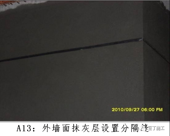

砌体墙及门窗框四周堵缝等→基层处理→墙面清理→浇水湿润墙面→吊垂直、套方、抹灰饼、冲筋→上网格布→抹底层砂浆→抹罩面灰→起条勾缝(外墙)→养护

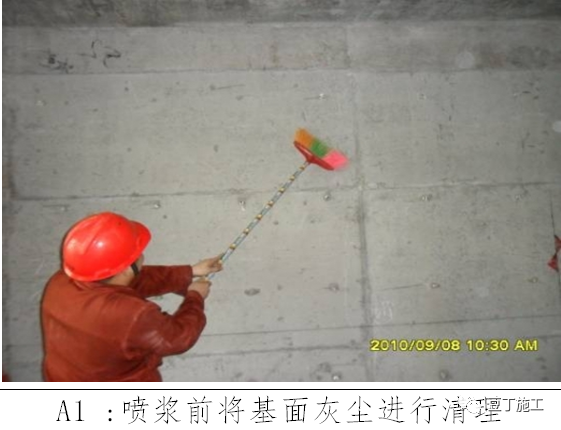

3.2.1  基层处理:首先将凸出的混凝土剔平,再浇水湿润。如果基层混凝土表面很光滑亦可采取如下的“毛化处理”办法,即先将表面尘土、污垢清扫干净,用10%火碱水将墙面的油污刷掉、随之用净水将碱液冲净,晾干。然后用1:1水泥细砂浆内掺水重20%的l08胶,喷或用扫帚将砂浆甩到墙上,其甩点要均匀,终凝后浇水养护,直至水泥砂浆疙瘩全部粘到混凝土光面上,并有较高的强度,用手掰不动为止。阴角部位加耐碱玻纤网处理,预防开裂。

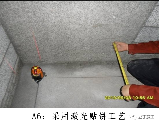

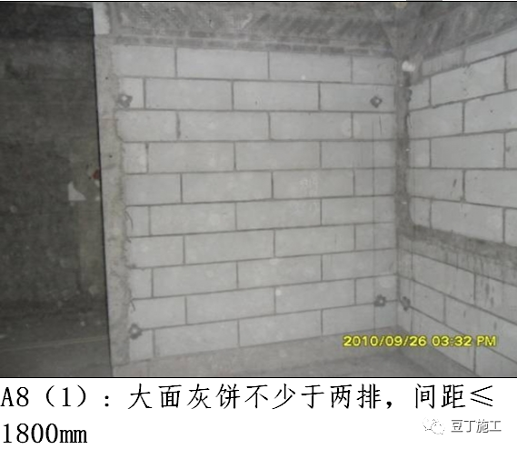

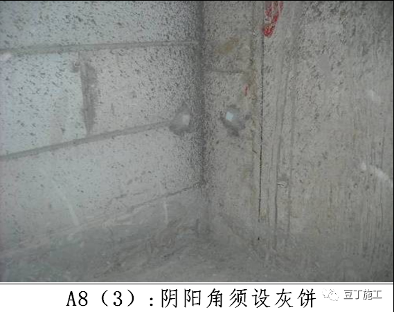

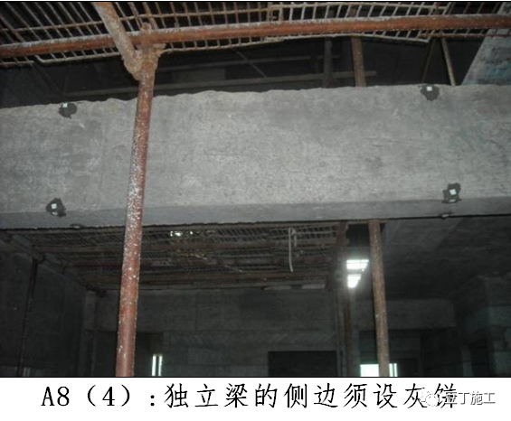

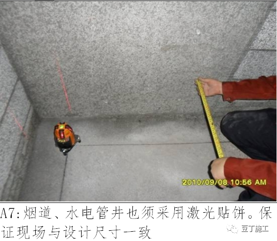

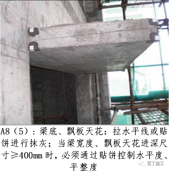

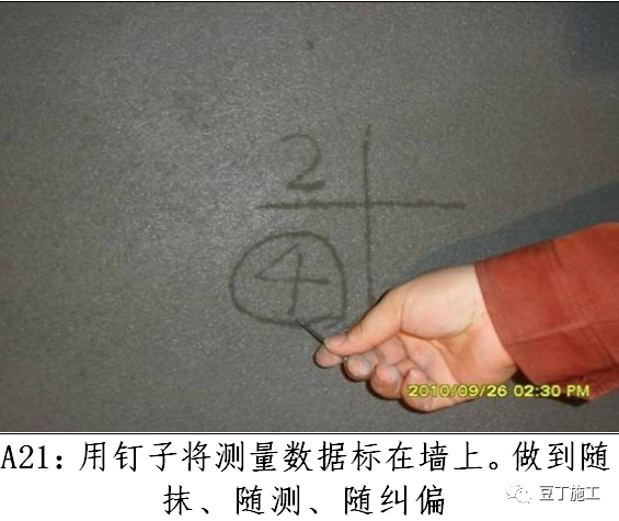

3.2.2  吊直、套方、找规矩贴灰饼、冲筋:根据基层表面平整垂直情况,经检查后确定抹灰层厚度最少不应小于7mm。墙面凹度较大时要分层操作。用线锤、方尺、拉通线等方法贴灰饼,先在1.8m高处做上灰饼,踢脚板上口做下灰饼,用托线板找正垂直,下灰饼也作为踢脚板依据。灰饼宜用1:3水泥砂浆做成5cm见方,水平距离约为1.2—1.5m左右,然后用靠尺板检查垂直与平整。灰饼宜用M15水泥砂浆抹成50mm方形。然后按灰饼充筋(筋宽约为5cm左右),冲筋根数应根据房间的宽度和高度确定。当墙面高度小于3.5m时,宜做立筋,两筋间距不宜大于1.5m;大于3.5m时,宜做横筋,两筋间距不宜大于2m。

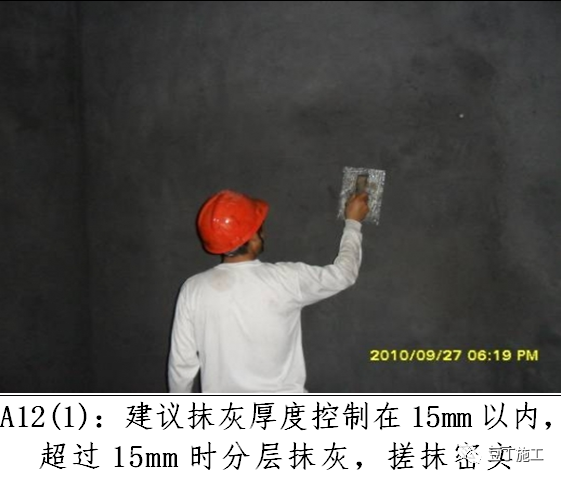

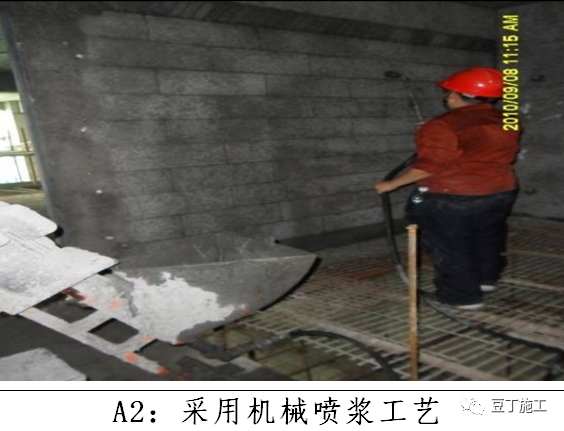

3.2.3  抹底层砂浆:冲筋2h后,可抹底层灰,每遍厚度为5~7mm。应分层与所充筋抹平,并用大杠刮平、找直,木抹子搓毛。

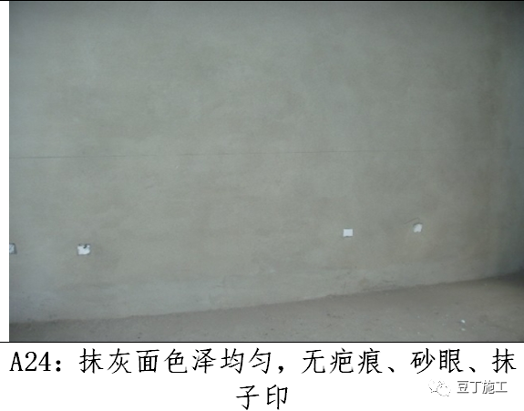

3.2.4  抹面层砂浆:底层砂浆抹好后,第二天即可抹面层砂浆,首先将墙面洇湿,按图纸尺寸抹面层砂浆。面层砂浆配合比为1∶2.5水泥砂浆或1∶0.5∶3.5水泥混合砂浆,厚度为5~8mm。先用水湿润,抹时先薄薄地刮一道使其与底层灰抓牢,使其与底灰粘牢,紧跟着抹罩面灰抹平,并用杠横竖刮平,木抹子搓毛铁抹子溜光、压实(贴砖部位不压光防止起砂开裂)。待其表面无明水时,用软毛刷蘸水垂直于地面的同一方向,轻刷一遍,以保证面层灰的颜色一致;避免和减少收缩裂缝。

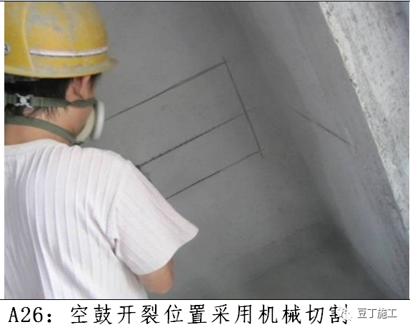

3.2.5  抹灰的施工程序:从上往下打底,底层砂浆抹完后,将架子升上去,再从上往下抹面层砂浆。应注意在抹面层灰以前,应先检查底层砂浆有无空、裂现象,如有空裂,应剔凿(洞口外延100mm,切方剔除,应注意预防造成周边部位空鼓)返修后再抹面层灰;另外应注意底层砂浆上的尘土、污垢等应先清净,浇水湿润后,方可进行面层抹灰。

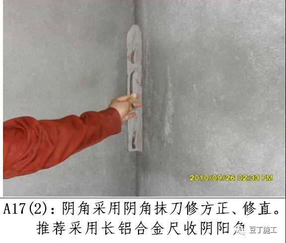

3.2.6窗口抹灰时(位置、如何收口;距窗口5-10cm处抹灰层沿45度收口,窗口收口时一并抹齐—做样板),为了防止窗口下角出现弧度,不方正等隐患,应按照先从下向上抹的施工程序操作。

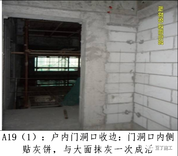

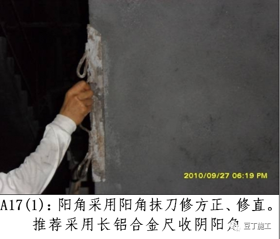

3.2.7做护角:根据灰饼和冲筋首先应把门窗口角和墙面、柱面阳角抹出水泥护角;用1:3水泥砂浆打底,待砂浆稍干后再用素水泥膏抹成小圆角。也可用1:2水泥砂浆或1:0.3:2.5水泥混合砂浆做明护角,其高度不应低于2m,每侧宽度不小于50mm。在抹水泥护角的同时,用1:3水泥砂浆或1:1:6水泥混合砂浆分两遍抹好门窗口边及旋脸底子灰。门窗口边宽度如小于l00mm时,也可在做水泥护角时一次完成。

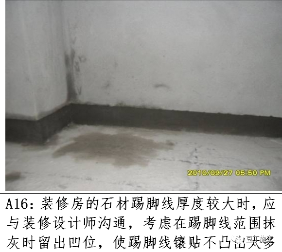

3.3.水泥砂浆踢脚: 做法砼各部位内墙做法,高度120mm。

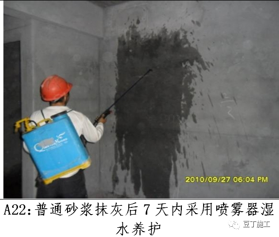

3.5. 养护:水泥砂浆抹灰层常温24h以后应进行喷水养护养护。且养护时间不得少于5天。每天不少于3次。

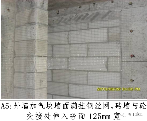

4.2.3、抹灰工程应分层进行。且应采取加强措施。不同材料基体交接处表面的抹灰,应采取防止开裂的加强措施,当采用加强网时,加强网(钢丝网)与各基体的搭接宽度不应小于100mm。转角处、阴阳角处,窗口下方、左右角必须45度挂网加强。

抹灰表面应光滑、洁净、颜色均匀、无抹纹,分格缝和灰线应清晰美观

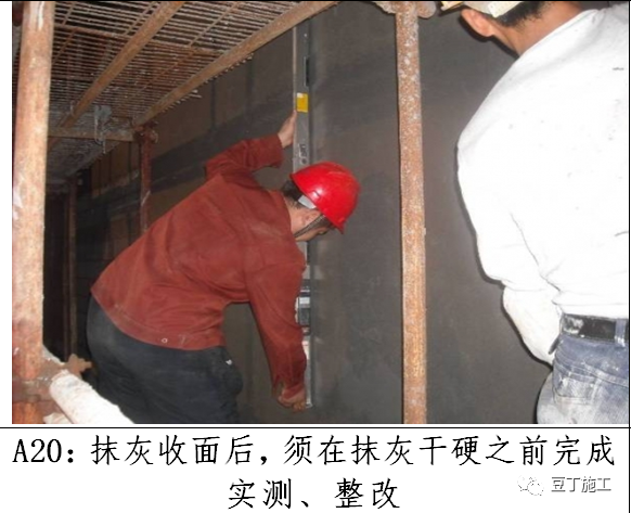

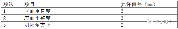

5.4一般抹灰的允许偏差

6.4、抹灰时不需堵塞电线盒或者将电线盒与墙面抹平,线盒处应切除方正,以免电工后即施工操作不方便。

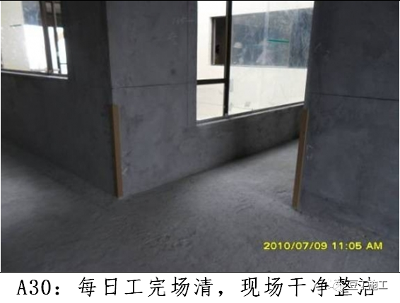

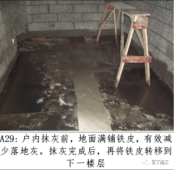

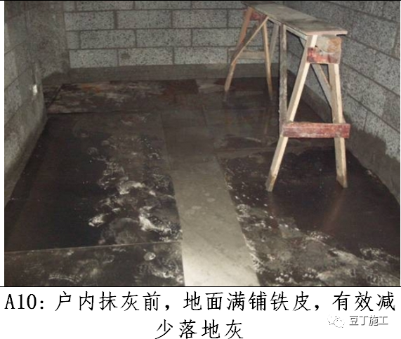

6.5、抹灰过程中,应对搅拌好的灰浆随和随用。对落地灰浆应及时收拾清理,下班时应做到“人走场清”。

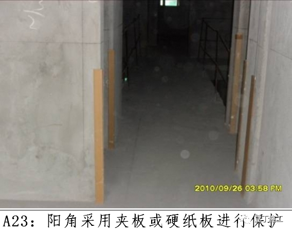

7.2 、 翻拆架子时要小心,防止损坏已抹好的水泥墙面,并应及时采取保护措施,防止因工序穿插造成污染和损坏,特别对边角处应钉木板保护。

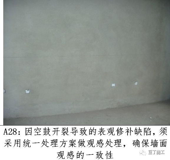

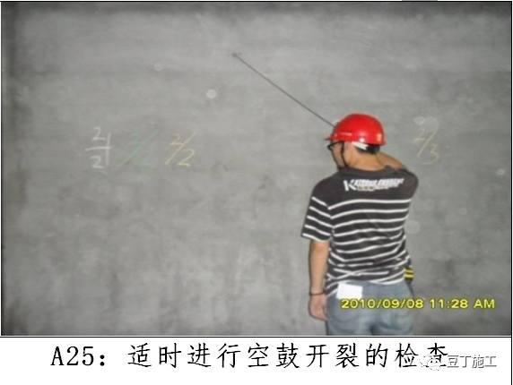

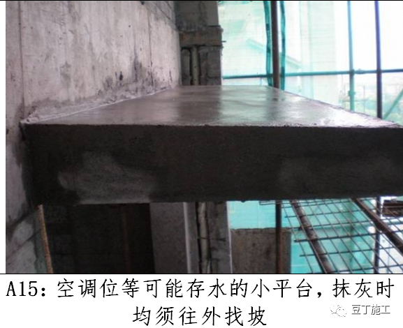

8.1 、空鼓、开裂和烂根:由于抹灰前基层底部清理不干净或不彻底,抹灰前不浇水,每层灰抹得太厚,跟得太紧;对于光面的混凝土,光滑表面不毛化处理,甚至混凝土表面的酥皮也不剔除就抹灰;混凝土表面没清扫,不浇水就抹灰。抹灰后不养护。为解决好空鼓、开裂的质量问,应从三方面下手解决:第一施工前的基体清理和浇水;第二施工操作时分层分遍压实应认真,不马虎;第三施工后及时浇水养护,注意操作地点的洁净,抹灰层一次抹到底,克服烂根。
