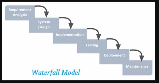

瀑布方法,也被称为线性顺序生命周期模型,是由其对项目管理的线性、结构化方法定义的。它由一系列在软件开发生命周期(SDLC)中按顺序完成的步骤组成。这些步骤通常通过甘特图可视化来跟踪。温斯顿·w·罗伊斯博士开发了这种方法,他在1970年的论文《管理大型软件系统的开发》中记录了这种方法。
“敏捷”适用于汽车软件开发吗?的图2
自从它发表以来,各种各样的瀑布出现了,但在这个过程中,人们对以下步骤达成了普遍共识:
需求的收集:这个阶段需要在开发团队和客户或最终用户之间预先编写文档。在这个阶段,项目计划中的产品特性被详细地记录下来,使团队能够确定一个明确的成本和时间表。在双方对需求保持一致之后,在项目完成之前,开发团队和客户之间不会有任何通信。
设计:设计阶段包括两个步骤:逻辑设计和物理设计。在逻辑设计中,团队头脑风暴解决客户问题的可能方法。当开发团队就解决方案达成一致意见时,这些想法将转化为具体的技术任务,然后在整个团队中分发这些任务以构建物理设计。
实现:在下一阶段,开发人员开始基于前面步骤中开发的规范进行编码。
验证:此阶段测试确保代码按预期运行,并确保范围文档中的需求得到满足。开发团队检查代码中的错误,最终验证由客户端进行,以确保功能满足预期。
维护:当用户使用终端产品时,出现新问题时需要持续的支持。

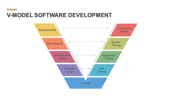

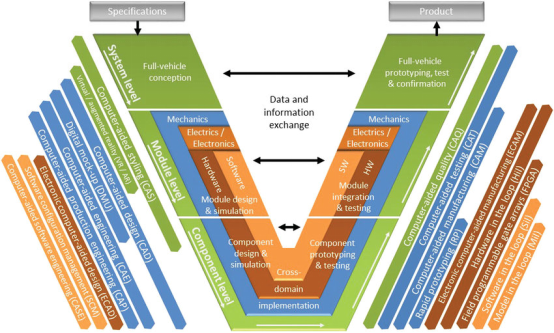

如果将“瀑布”的前后工作对应起来,就得到了“V模型”。 “V模型”只是“瀑布”的变种,本质上还是按照时间和逻辑顺序的进行开发工作。
“敏捷”适用于汽车软件开发吗?的图3

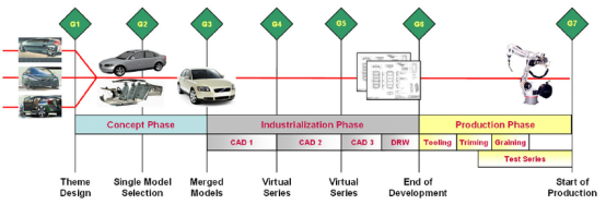

汽车行业的流程从整个产品的立项到SOP(量产),采用的就是V模型。这种模式也被全世界的OEM普遍接受,成为了标准。只是大家在细节上各有特点。至少都会在整个开发周期内分为:概念阶段、设计开发阶段和生产阶段。大体如下图所示。
“敏捷”适用于汽车软件开发吗?的图4
因为汽车的设计开发中非软件类的开发工作数量巨大、对成本的控制和性能的实现至关重要,而且传统的汽车中软件比重也不高,所以上述的节点(Gate)设置中首要考虑的不是软件。汽车中的软件开发工作即使在现在也只是众多开发线中的一条。即使在“软件定义汽车”的概念越来越火的今天,软件开发也不是OEM的最主要工作。在所有的车型开发中,最多的钱一定还是投资在各种模具、验证和产线上的,这些与软件的关系都不大。
“敏捷”适用于汽车软件开发吗?的图5
不得不提的一点是,由于一个车型的周期比较长,汽车上各个ECU的软件不是一下子就需要达到SOP的状态,而是分为多个阶段交样,每个阶段都有不同的目标并进行相应的验证,可以说是迭代增长的。而不是某些人说的那种:直到最后才进行验收。

因此,我们所看到的大V模型是指整车级别的,在每个ECU的开发过程中,会有N个小V模型的迭代。

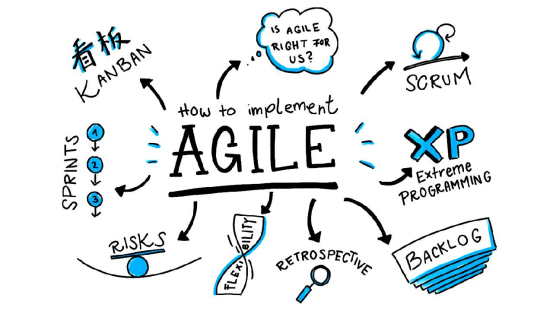

与瀑布式开发相反,敏捷(agile method)是由项目管理的迭代方法定义的。敏捷团队不是一开始就起草冗长的项目需求,而是将产品分解成具体的功能,然后在特定的时间限制下处理每一个功能,这就是所谓的sprint。
敏捷项目管理需要一个跨职能、自组织的团队,通常由5到9个成员组成。在每个sprint期间,他们一起开发了一个可工作的软件部分,该部分与之前迭代的其他功能代码相结合。在“冲刺”时间框的最后,团队向利益相关者(Stakeholder)演示他们的工作以获得反馈,允许他们在软件开发方法上更加灵活。由于团队可以获得频繁的反馈,他们可以在开发生命周期中调整产品路线图,以确保功能真正满足用户的期望。在瀑布式方法中,客户的参与通常与最终产品的交付同时进行,当需求被错误地解释或记录时,这可能是非常昂贵的代价。
当IT行业迅速发展的时候,有人发现瀑布式项目管理系统在某些情况下是无效的,并且在2001年,他们关于软件开发过程的想法在一份称为“敏捷宣言”的文章中被明确提出。他们强调了软件开发工作流中优先级的具体价值和原则,并产生了许多流行的敏捷框架,如Scrum、看板、功能驱动开发(FDD, Feature Driven Development)和极限编程。从那时起,敏捷软件开发越来越受欢迎,特别是与瀑布模型相比。
“敏捷”适用于汽车软件开发吗?的图7
简单的说,敏捷开发以用户的需求进化为核心,采用迭代、循序渐进的方法进行软件开发。
