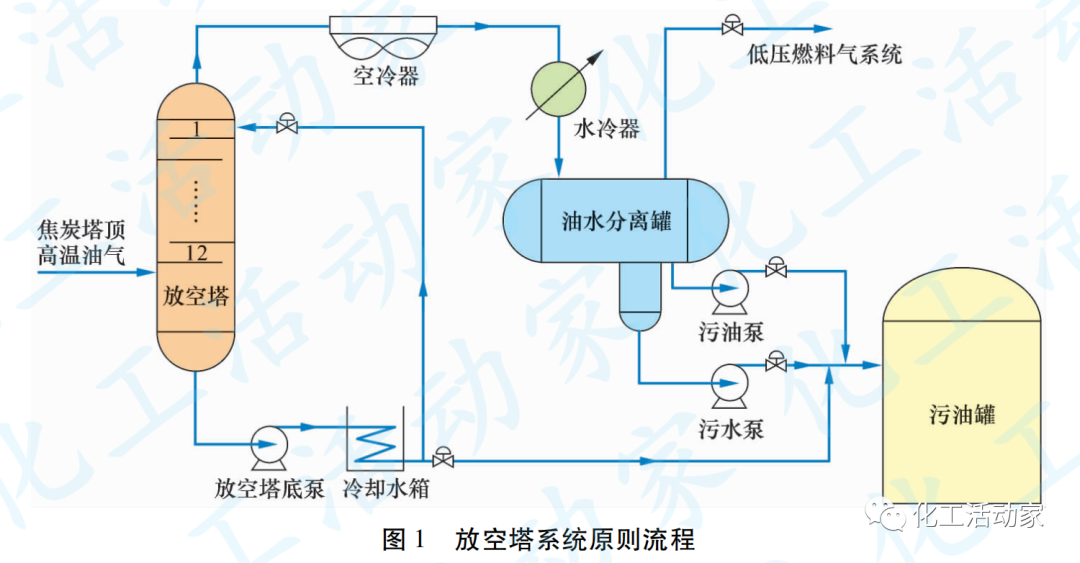

典型的延迟焦化装置放空塔系统流程比较简单,焦炭塔在冷焦过程中产生的大量油气仅仅在放空塔内起到接触冷却的作用,冷却后塔顶产生的尾气进低压燃料气系统,塔底产生的污油和污水合并一起进入装置内1000m3污油罐进行自然沉降分离,污油罐分离后的污水进污水汽提装置,污油作为焦炭塔急冷油进行回炼。放空塔系统原则流程见图1。

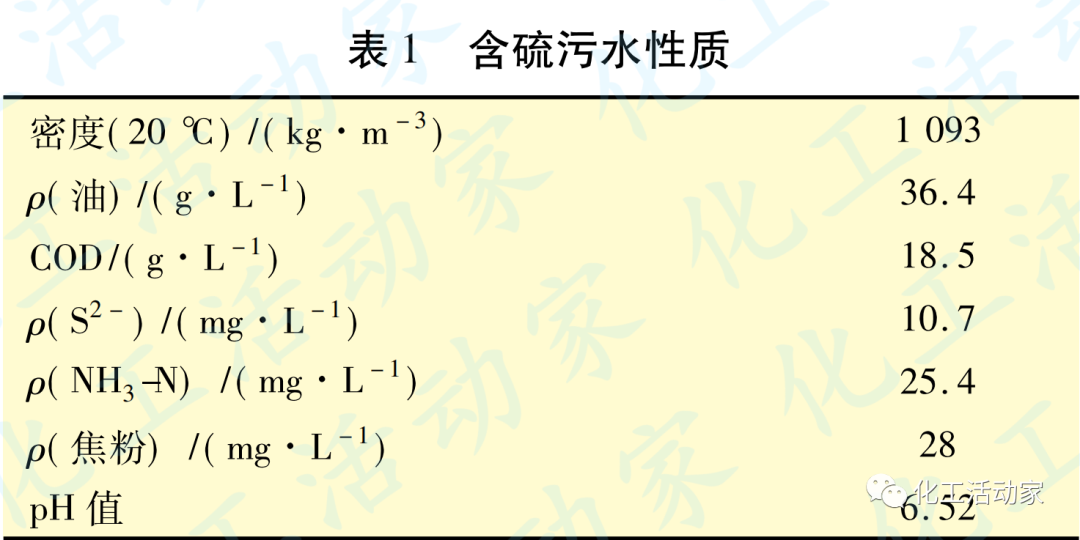

传统的放空塔系统为间隙性操作,在焦炭塔冷焦过程运行,其他时间则停用。停用后放空塔内物料慢慢冷却,水蒸气冷凝并在放空塔底积聚,当放空塔系统再次运行时,因塔底无持续热源,随着高温物料的进入,塔底冷凝水突沸,引起塔底泵抽空,塔顶回流中断。高温油气携带大量污油、焦粉冲出塔顶,造成塔顶空冷器易堵塞,冷却效果差,以及塔顶回流罐污水含油率高、污水携带焦粉、乳化严重等问题,油水分离效果变差。放空塔顶污水硫质量浓度化验分析一般在400~2000mg/L,污水性质见表1。

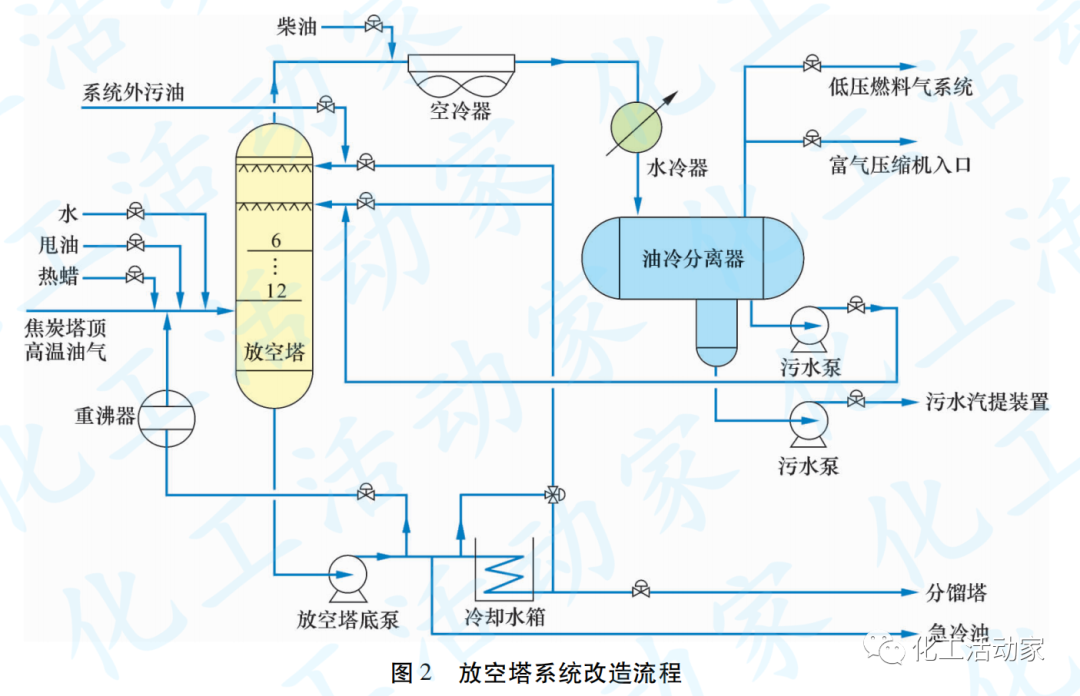

对延迟焦化装置放空塔流程、存在问题和污水带油原因进行详细分析。一方面,采用高效气液接触喷淋技术,提高对油气中焦粉的洗涤作用,保证塔顶气相清洁,不携带重油,避免焦粉堵塞塔顶空冷器;另一方面,增加放空塔底重沸器,塔顶增加喷淋设施,油水分离罐增设强化分离内件,进料线增加温度控制等。设备的增加与流程的优化,实现了放空塔的平稳连续操作,彻底解决了放空塔系统含硫污水分离难、带焦粉、含油率高等问题,确保放空塔系统的问题得到根本性解决。改造后的流程如图2所示。

塔底正价热源
放空塔底增加重沸器,以延迟焦化装置出装置蜡油(200℃左右)为热源,维持放空塔底温度不低于150℃。不仅实现了低温热的利用,而且使塔底不再积聚冷凝水,最大幅度降低了操作波动,有利于装置的安全生产,同时为装置外重污油的连续回炼提供了保障。
进料增加热蜡
在放空塔进料线上增加250℃左右的热蜡流程,其作用:
①给放空塔系统提供热量,避免放空塔底产生冷凝水;
②提供连续操作所需物料,避免焦炭塔急冷油频繁切换;
③置换物料,确保焦炭塔顶急冷油性质相对稳定,改善放空塔顶回流的质量。在放空塔系统无污油产生的情况下,根据放空塔底液位及温度情况,放空塔适当补充250℃的热蜡油,可使放空塔系统实现连续运行,避免频繁切换焦炭塔急冷油,减轻操作工的劳动强度。
塔顶增加喷淋
延迟焦化装置担负全厂轻重污油的回炼任务,但装置外的重污油有“油包水”“水包油”问题,可能会出现塔底泵抽空现象,难以直接进入放空塔进行回炼。根据重污油特性,某焦化装置放空塔将12层筛板塔盘拆除上面6层,放空塔顶改为两层喷淋系统,喷淋雾化粒径100~800μm,并实现200%的塔面积覆盖率。重污油通过喷淋系统的雾化作用,在放空塔内通过与高温油气的传质传热,较容易实现油水分离。分离出的水相进入塔顶油水分离罐,分离出的油相进入塔底,作为焦炭塔急冷油使用。喷淋的冷却除尘效果较好,去除焦粉能力强。喷淋技术的运用,较好地解决了放空塔顶含硫污水含油高、带焦粉等难题。

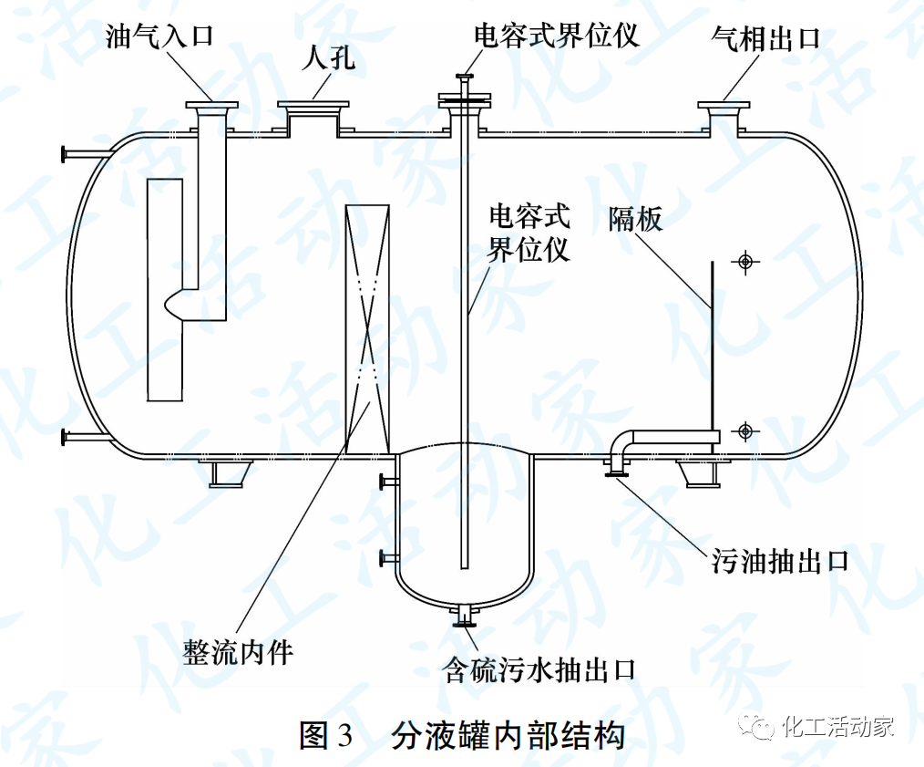

回流罐中增加强化油水分离内件,主要是预分离设施、整流聚结设施、隔板、电容式界位仪等。通过扩大水相区容积,提高污水的沉降时间,并进行有效、准确的检测,改造后取得了较好的油水分离效果,且界位控制稳定。分液罐内件见图3。

在放空塔顶油气进空冷器前增加柴油进空冷器流程,辅助控制放空塔顶温度,同时利用柴油溶解性强、密度相对较小等特点,溶解空冷器管束中的重油,避免空冷器管束堵塞;柴油进入油水分离罐后,由于与水存在密度差,分离相对容易。

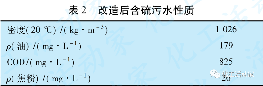

放空塔系统经过改造后,放空塔顶含硫污水带油情况有明显好转,符合公司的污水外排指标要求,数据见表2。
