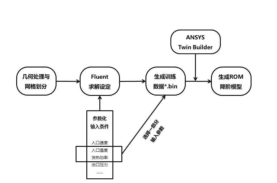

图1三维CFD降阶模型技术路线图
电子设备散热模拟中降阶模型的技术路线
电机中的定子电磁噪声主要受两方面的因素影响,电磁激振力和相应激振力引起的结构响应及声辐射,以下对引起噪声的定子电磁力的解析表达及相应的振动和声辐射的研究情况进行综述。

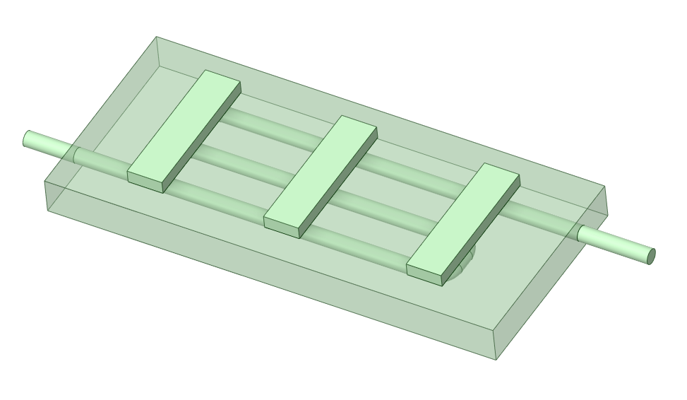

依据图1中的技术路线,首先将液冷设备的三维CAD模型进行修复和简化,随后抽取流体区域并设定边界命名。这一部分前处理工作与常见的CFD电子散热仿真没有任何区别。值得一提的是,静态降阶模型(Dynamic ROM)也可以使用CAD模型特征(如零件尺寸、布局、阵列数量等)作为初始输入参数,但是会增加计算的规模,不做讨论。
数字孪生技术中CFD降阶方法在电子设备散热分析中的应用的图3
数字孪生技术中CFD降阶方法在电子设备散热分析中的应用的图4

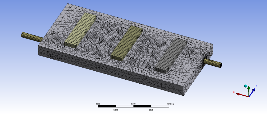

图2 液冷板的几何模型与网格情况
随后划分网格并导入到Fluent中进行边界条件与物理模型设定。目前的ANSYS CFD静态三维降阶模型只能通过单独打开的Fluent软件来构建训练数据,因此还不支持通过Workbench进行集成仿真分析。

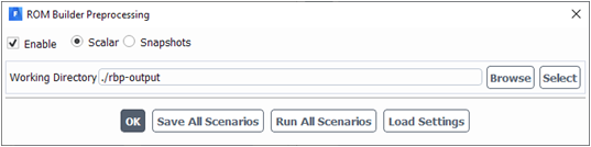

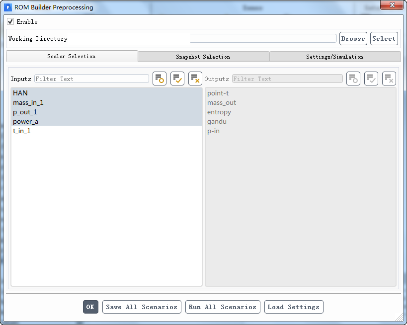

设定好Fluent计算案例后,我们需要通过新增的ROM技术来完成训练数据的选择和生成。主要需要以下三个步骤:

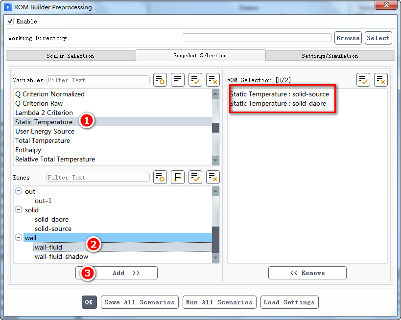

①选择输入变量,此部分内容必须从已有的自定义参数中选择。
②选择输出变量,选择输出的场数据,分别选择对应的边界名称(面边界或计算域均可)和变量。
③输入训练数据生成点,需要分别指定每个工况下,所有输入参数的取值,以及迭代步数等内容。需要注意的是,数据点的分布需要通过ANSYS Design Xplorer或者Optislang来生成。
数字孪生技术中CFD降阶方法在电子设备散热分析中的应用的图5
图3 输入参数的选择
数字孪生技术中CFD降阶方法在电子设备散热分析中的应用的图6
图4 输出变量及边界的选择

设置完成后,我们可以选择保存训练数据的设置内容,方便以后的重复调用,当然,我们也可以直接开始求解计算。
数字孪生技术中CFD降阶方法在电子设备散热分析中的应用的图7
图6 保存与调用训练数据的界面与方法

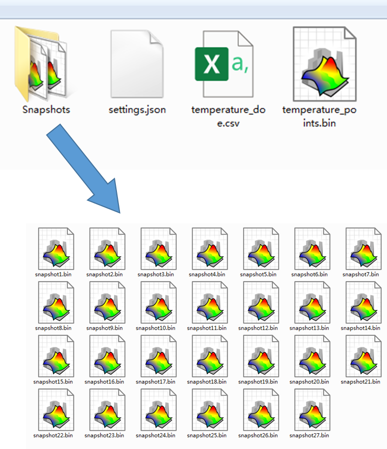

计算完毕后,我们在工作目录中可以获得训练数据文件,包含输出变量的网格节点信息、DOE实验点数据分布以及每个工况的结果文件,即*.bin文件。
数字孪生技术中CFD降阶方法在电子设备散热分析中的应用的图8
图7 训练数据的输出

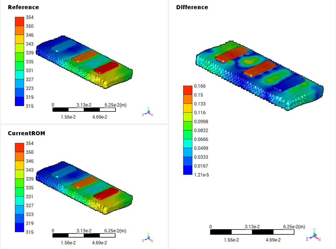

②选择一定比例(默认是50%)的训练数据来生成降阶模型,其余未被选中的数据用来验证降解模型的精度。对于不同数据的误差,可以通过直观的云图来展示其差异。
数字孪生技术中CFD降阶方法在电子设备散热分析中的应用的图9
图8 训练数据与ROM结果对比

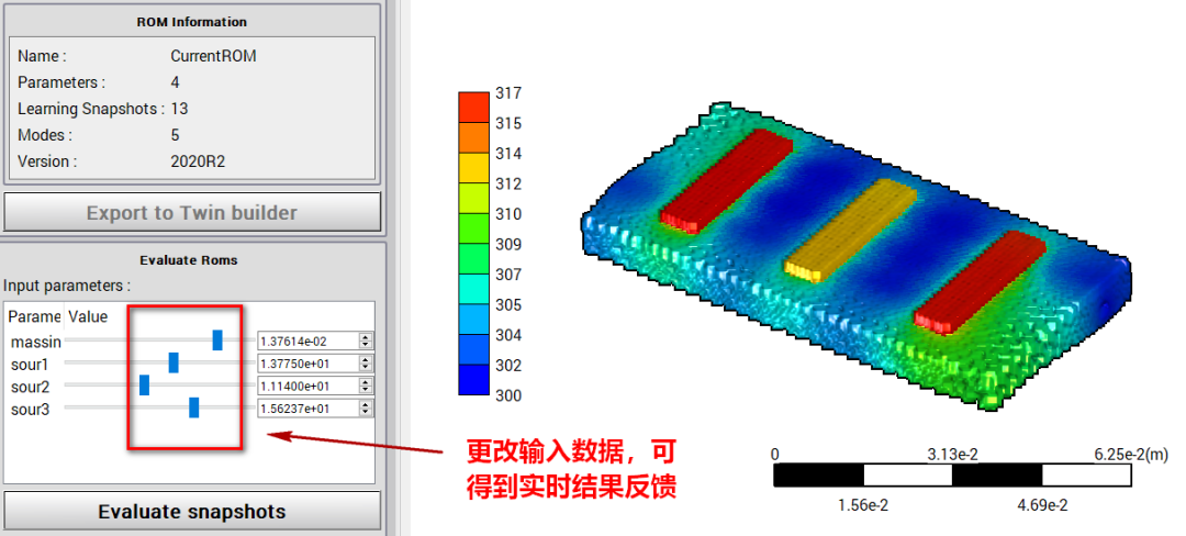

④通过Viewer来展示ROM的结果,如下图所示,当用户在给定的范围内调整输入参数时,右侧的图形界面会实时更新结果分布云图,从而实现数字孪生技术的快速响应。
数字孪生技术中CFD降阶方法在电子设备散热分析中的应用的图10
图9 降阶模型的应用与展示
