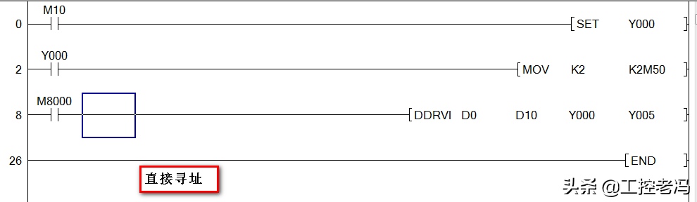

直接寻址:直接给出地址,基本逻辑指令都是直接寻址方式,功能指令中,大部分也都是直接寻址。比如下面这段程序就是直接寻址。

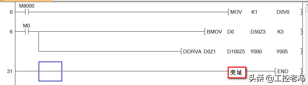

间接寻址:也叫变址寻址,一种利用变址寄存器V或者Z来进行地址修改的寻址方式。比如下图程序就是间接寻址。

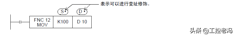

在手册上面明确表示了,只有在源操作数S和目标操作数D中加了[·]的才可以进行变址修饰。
