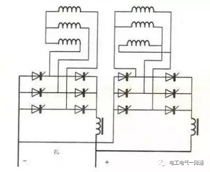

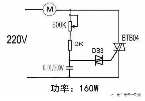

可控硅调速电路
电气人必看的34种自动控制原理图!值得收藏!的图1

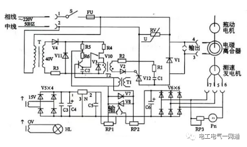

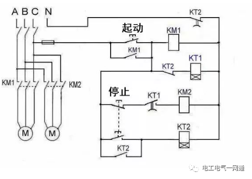

电磁调速电机控制图
电气人必看的34种自动控制原理图!值得收藏!的图2

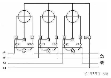

三相四线电度表互感器接线
电气人必看的34种自动控制原理图!值得收藏!的图3

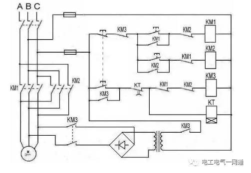

能耗制动
电气人必看的34种自动控制原理图!值得收藏!的图4

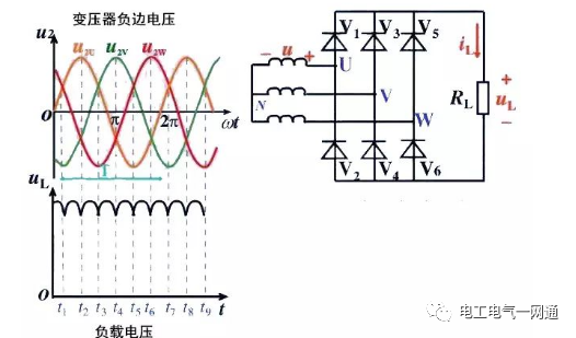

三相全波整流电路图
电气人必看的34种自动控制原理图!值得收藏!的图30

负载两端的电压
电气人必看的34种自动控制原理图!值得收藏!的图33
在一个周期中,每个二极管只有三分之一的时候导通(导通角为120度)。负载两端的电压为线电压。

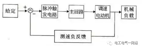

直流调速原理功能图
电气人必看的34种自动控制原理图!值得收藏!的图34
