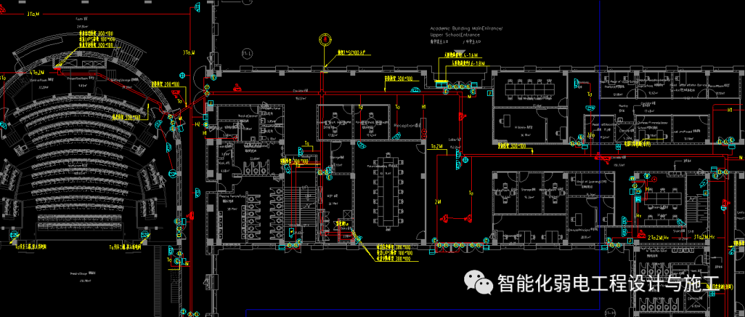

弱电图纸深化设计存在哪些问题?如何解决?的图1
方案设计后经评审进入初步设计,初步设计后经评审进入施工图设计,施工图设计文件经有关部门质量审查,然后进入施工招投标,由承包单位 ( 系统集成商 ) 进行深化设计,则设计过程基本完成。在施工过程中,如建筑装修、功能调整,再作局部修改和完善。
目前,由于种种原因,除少数工程项目按上述步骤操作外,大量的工程项目的智能化系统工程施工图由系统集成商设计。由于系统集成商参与智能化系统工程设计招投标时,建筑设计院的建筑设计施工图已完成,建设单位急于智能化系统工程施工,系统集成商在方案设计中标后即进入施工图设计阶段,初步设计及其评审这个重要阶段被忽略。

6、平面图主要问题
平面图反映丰要是前端布点和架、管线,在设计中有不少问题。
1)建筑物引入管线,如电话、网络、电视等进线未标注;进线穿越地下层剪力墙未敷设刚性防水套管,缺注管间距、行间距、标高;缺进线井、未注井外形尺寸、距墙尺寸。
2)建筑物出线管线,如建筑群之间管线、室外广播音响、室外监控管线未标注。
3)室内布点图例有误,有的一种图例表示 2 种以上不同的设备;如同一设备安装高度不一样也要采用不同的图例。
4)桥架画出了规格,但缺型号,不能分清是槽式、托盘式还是梯架式,缺注标高较常见。管线画直线,不管是否穿过卫生间、管道井;有的管线穿越变电所。
5)管线来龙去脉未交代清楚,有的管线往桥架拉,有的从弱电井拉,未标注文字说明。有的甚至仅画了前端边注引自一层 XX 机房,并未用图形符号表示路由。
6)垂直管线沿墙敷设穿楼板缺箭头示意;也不知由何处引来、引至何处,缺文字标注。
7) 在平面图上局部标注管线与敷设方式,穿越人防墙、沉降缝 ( 伸缩缝 ) 等未作标注;在地下层采用了薄壁管。有的在同一套图纸中用 TC 、 SC 、 RC 、 DG 、 DA 等英文标注、汉语拼音标注并存。不同管线未用不同线型标注。
8)缺设备安装高度标注。
9) 建议平面图中在图边列一个设备表,注明图例、名称、型号规格、数量、安装方式安装高度则清楚。
