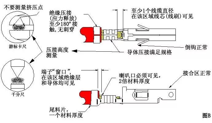

压接区是唯一设计受到压接工艺影响的部分。使用连接器制造商推荐的端接设备,夹紧压接区,从而牢固地与线缆连接。理想情况下,您将端子压接在线缆上的所有工作仅发生在压接区。
正确执行的压接示例参见图B。绝缘压接区压缩绝缘层,但不会刺穿。线芯(或线刷)伸出于导体压接区前部的距离至少等于线缆导体的直径。例如,1.02mm(18 AWG)线缆应伸出至少.040"。在绝缘和导体压接区之间的部分可以看见绝缘层和导体。导体压接区在引入端和尾端呈喇叭形,而过渡区和接合区在压接工艺前后始终保持不变。
汽车线束F(B)型端子压接的13个常见问题分析的图2
图B 良好压接

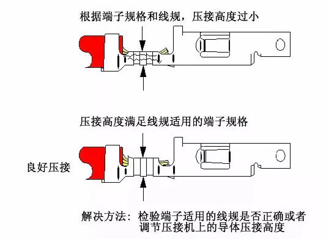

1.压接高度过小
压接高度是指导体压接区在压接后的横截面高度,它是良好压接最重要的特征。连接器制造商提供了为端子设计的每种线缆尺寸的压接高度。给定线缆的正确压接高度范围或公差可能小达0.002"。在如此严格的规范下,检验压接机是否设置正确对于获得良好压接是非常重要的。
汽车线束F(B)型端子压接的13个常见问题分析的图3
图I 倒退压接高度过小
过小 (图 I) 或过大 (图 II) 的压接高度无法提供规定的压接强度(对线缆端子的保持力),会减小线缆拉拔力和额定电流,一般情况下还会引起压接头在非正常的工作条件下性能降低。过小的压接高度还会压断线芯或者折断导体压接区的金属。

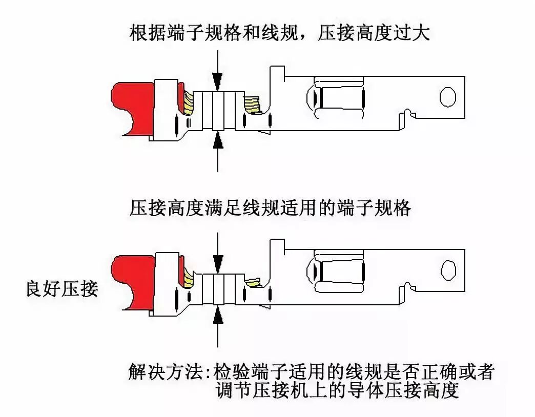

2.压接高度过大
压接高度过大
过大的压接高度无法正确压缩线芯,引起压接区过大的无效空隙,因为线芯和端子金属之间没有足够的金属间接触。
 汽车线束F(B)型端子压接的13个常见问题分析的图4
图II 倒退压接高度过大
问题#1 和 #2的解决方法很简单调节压接机上的导体压接高度。在首次使用压接机进行工作时,使用图B, 中所示的游标卡尺或千分尺检验压接高度在规定范围内,并且在工作过程中应按照要求的频度重新检查,以保持正确的压接高度。

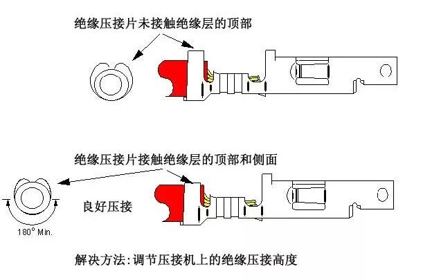

3.绝缘压接区过小
由于绝缘类型和厚度的多样性,连接器制造商一般不会提供绝缘层的压接高度。绝缘压接为导体压接区提供应力释放这样在线缆弯曲时不会使线芯折断过小的绝缘压接区会使绝缘压接区中的金属应力过大,削弱其应力释放功能。
汽车线束F(B)型端子压接的13个常见问题分析的图5
图III 绝缘压接高度过小

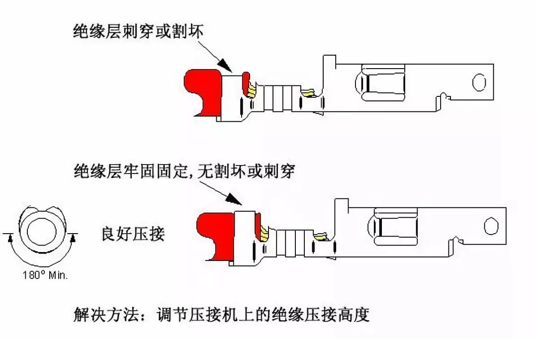

4.绝缘压接区过大
汽车线束F(B)型端子压接的13个常见问题分析的图6
图IV 绝缘压接高度过大
大多数类型的压接工具可以独立于导体压接高度而调节绝缘压接高度。正确的调节使得端子夹紧绝缘层至少180度,并且不会刺穿绝缘层。在端子的绝缘压接件的外径与线缆绝缘层的外径接近相同时,最好的方法是IDT技术。

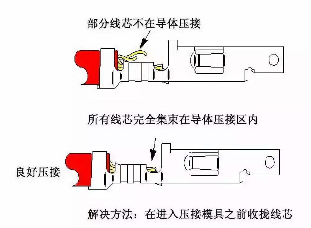

5.松散的线芯
松散的线芯 (图 V) 是导致压接问题的另一个常见原因。如果所有线芯没有完全封闭于导体压接区,压接件的强度和电流负载能力都会大幅降低。要获得良好的压接,必须满足连接器制造商指定的压接高度。如果并非所有线芯都对压接高度以及压接强度起到作用,那么压接件的性能将无法达到规定要求。
一般来说,松散线芯的问题是很容易解决的,只需重新收拢线缆成束,然后插入进行压接的端子中。如果从线缆上剥下绝缘层是单独的操作过程,在处理或集束过程中可能会不小心将线芯分离。使用剥线并保持工艺去除绝缘层,这样绝缘套并没有完全从线缆上去除,直至准备用端子压接在线缆上,有助于最大限度减小线芯松散问题问题。
汽车线束F(B)型端子压接的13个常见问题分析的图7
图V 线芯松散

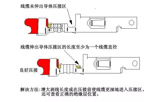

6.剥线长度过短
如果剥线长度过短,或者线缆没有完全插入导体压接区,端接可能不能达到规定的拉拔力,因为线缆与端子之间的金属间接触减少了。如图 VI所示,线缆的剥线长度过短(注意绝缘层处于正确位置),伸出导体压接区前部的距离无法获得要求的一个线缆外径。解决方法很简单增大剥线设备的剥线长度至该端子的规定值。
汽车线束F(B)型端子压接的13个常见问题分析的图8
图VI 拨线长度过短

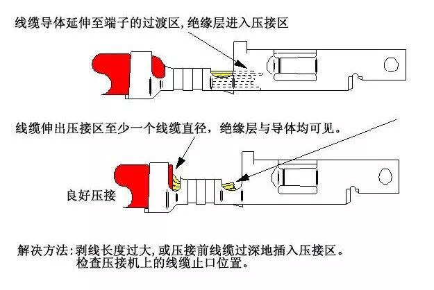

7.线缆插入过深
与过短的剥线长度相关的另一个压接问题,出现在线缆插入压接区过深的情况下。如图 VII所示,绝缘层向前过深地插入绝缘压接区,导体伸出至过渡区。在实际应用中,这可能引起三种失效模式其中两种是由于导体压接区中金属间接触减少,使得额定电流和线缆拉拔力降低。金属与塑料的接触没有金属间接触牢固,而且它不导电。
汽车线束F(B)型端子压接的13个常见问题分析的图9
图VII 线缆插入过深
第三种失效模式在连接器接合时可能出现。如果线缆伸出至过渡区过深,插针端子的尖端碰撞上线缆,可能会阻止连接器完全就位,或者可能导致插针或插孔端子弯曲。这种情况称为端子碰撞。
在极端情况下,即使端子在外壳内完全就位,但是会被推出外壳背部。要解决这个问题,确认没有使用过大的力将线缆插入压接机而使之越过压接机的线缆止口,或者调节线缆止口的位置使之正确地轴向定位已剥皮的线缆。

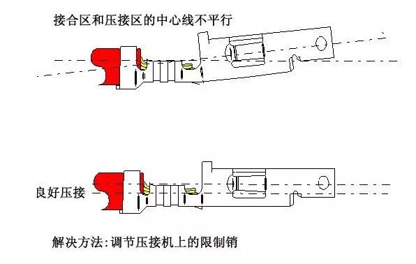

8."香蕉" (过度弯曲) 端子
最形象的压接问题之一称为"香蕉"压接(图 VIII),因为压接端子呈香蕉形状。这使得端子很难插入外壳中,可能引起端子碰撞。这个问题很容易解决,调节压接机上的限制销的位置即可。这个小销位于压接机中,在压接区压接在线缆上时接触端子的接合区。在压接过程中,端子一端的大量金属(在压接区中)移动。如此大的作用力趋向于强迫端子的前部上翘,除非被适当的"限制销"所限制。
汽车线束F(B)型端子压接的13个常见问题分析的图10
图VIII "香蕉" (过度弯曲) 端子

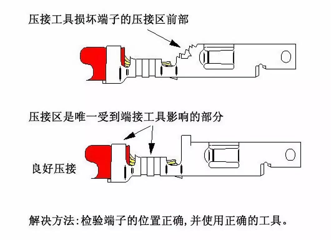

9.压接过于靠前
比较明显的一个压接问题是过渡区的局部被损坏,如图 IX所示。在图示的端子中,竖直的突起部分是称为"端子止口"的设计特征。其功能是防止端子过深地插入外壳。如果止口被完全损毁,实际端子会被推向一直穿过外壳。
汽车线束F(B)型端子压接的13个常见问题分析的图11
图IX 压接过于靠前
解决方法比较简单:引起这一问题的原因是端子和金属条(当你从制造商处收到货时端子所连接的金属条)相对于压接机的位置不正确。只需放松可互换工具的基板,然后重新对准压接机,即可解决问题。

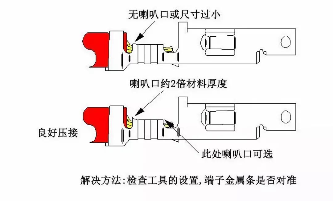

10.喇叭口过小
汽车线束F(B)型端子压接的13个常见问题分析的图12
图X 喇叭口过小
喇叭口 (图 X)的正确尺寸是接近端子材料厚度的2倍。例如,如果端子由厚度为.008"的材料制成,喇叭口应当约为.016"。虽然几千分之一英寸的偏差不会在本质上影响端子的性能,如果缺少喇叭口,或者小于端子材料厚度,会有割断线芯的危险。保留的线芯减少会降低端接强度。要校正该问题,确认压接设备上的冲头和砧座正确对准。

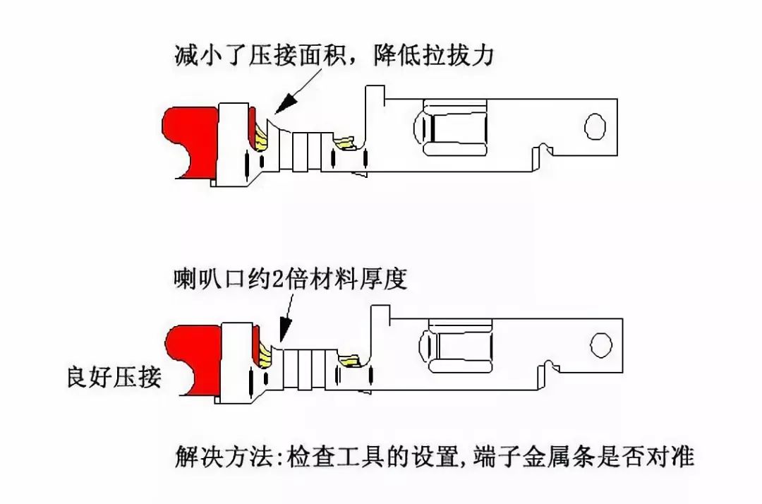

11.喇叭口过大
如果喇叭口过大也会出现问题 (图 Xl),因为这会减小端子压接区与线缆接触的总面积线缆与端子的接触面越小,线缆拉拔力越小。如果压接高度正确,那么可能是由于工具磨损引起的问题,应当予以更换。
汽车线束F(B)型端子压接的13个常见问题分析的图13
图XI 喇叭口过大

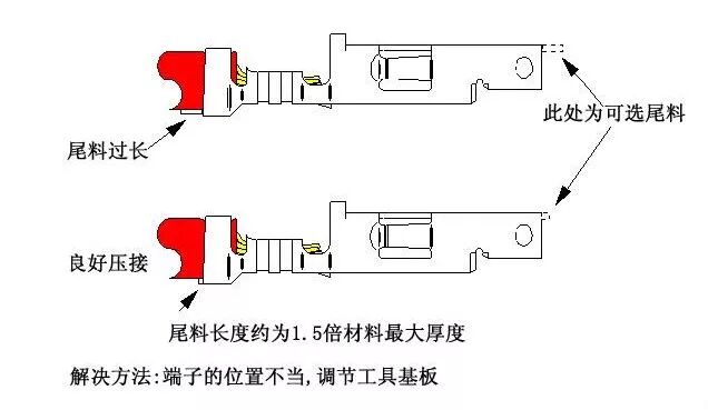

12.尾料过长
在压接过程中,尾料从端子上裁切下来。如果保留的尾料过长 (图 XII),就会出现问题。当端子插入外壳中时,过长的金属尾料会伸出至连接器的后部,在施加较高的电压时引起连接器的相邻触点之间的电弧。如果端子前部的尾料过长,会干涉连接器的接合和引起"端子碰撞"。
汽车线束F(B)型端子压接的13个常见问题分析的图14
图XII 尾料过长
解决方法比较简单:调节压接机上的基板,使端子在压接机中正确居中。端子没有正确居中的另一个标志是喇叭口没有正确成形出现这种情况是因为喇叭口与尾料的工具具有空间关系。

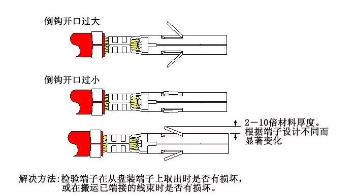

13.倒钩弯曲
尽管倒钩弯曲并不一定是不正确的压接过程产生的,但是连接器还是会失效。倒钩 (图 XIII) 可能向内或向外过度弯曲,这会影响端子完全锁入塑料外壳的能力。倒钩的损害可能是由于端子从卷轴上展开时,压接机的转轴固定器上的摩擦轮过紧,也可能是端子压接在线缆上之后的搬运引起的。通常已端接的线缆会捆扎成束,库存或运输至工厂的另一个地点。在捆扎过程中,或者每根已端接的线缆从线束中取出时,倒钩也可能会弯曲。
汽车线束F(B)型端子压接的13个常见问题分析的图15
如果是在压接机上出现损坏,那么需要调节摩擦轮的松紧度,只需保持端子卷轴不会由于其自重而展开即可。
